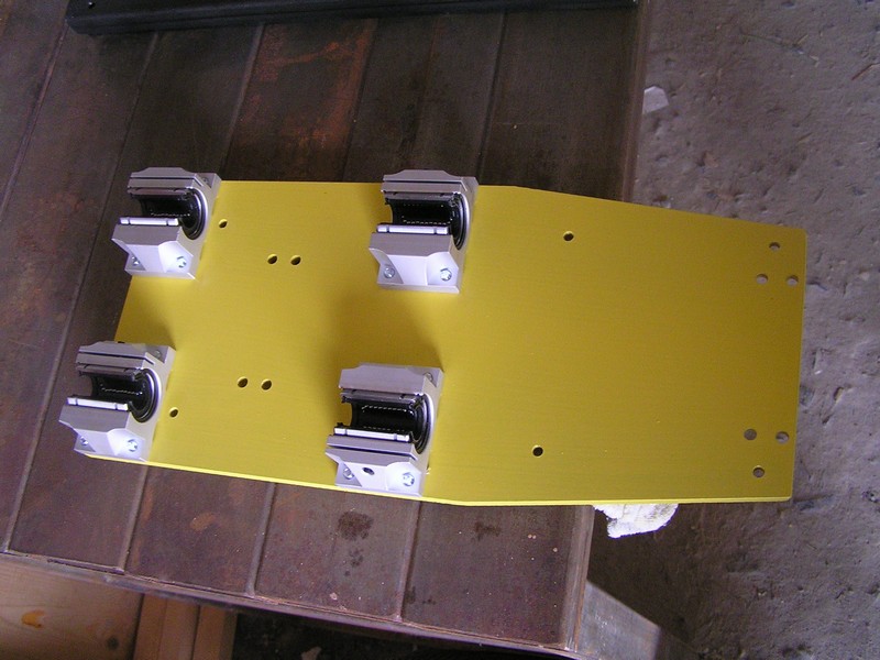

A zbytečně tím zvýšíš setrvačnou hmotu pro ostatní osy, to může mít neblahý vliv na dynamiku stroje.

Dobrá chlapy, tak já to tam zatím dávat nebudu, uvidím ažjak to bude chodit, podle toho pak když tak dodělám..
A ta váha mojí osy Z vychází 6.5kg, ale bez vřetena..

Toho sa fakt báť nemusíš. Ta hmotnosť 6,5kg to je celá os alebo len pohyblivá časť? A ešte jedna vec ak smiem poradiť. Tie motory maju fakt obrovskú silu a tým, že sa transformuje rotačný pohyb na translačný je tam obrovská osová sila. Na to fakt pozor lebo keď zabudneš prsty tam kde nemajú byť bude zle.marek píše:Dobrá chlapy, tak já to tam zatím dávat nebudu, uvidím ažjak to bude chodit, podle toho pak když tak dodělám..

6.5kg má to co se pohybuje v ose Z, takže deska a držák vřetena, 2 jakly, 4 vozíky, šroubky, držák matky. Mám to vše ze železa, je pro mě dostupné..
A na otázku, jestli smíš poradit.. Kvůli toho to sem přece píšu, abych dostal rady od vás..
To s tou sílou, jak píšeš, že jí bude až až. Stala se mi taková věc. Při objednávce mi byly omylem dodány trapézy 16/8. V objednávce jsem měl 16/4. Myslíte, že by to s těma 16/8 bylo silově dobré a přesné? Na ose X budu mít motor 2f 2.8Nm, na Y a Z budou 2f 1.9Nm.
