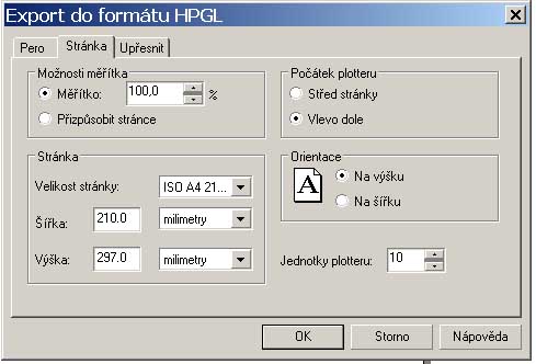

Zdravím všechny, před časem se mi podařilo koupit od jednoho pána hoby cnc frézku a teď se snažím ji rozchodit.
Můj problém je v tom že když nakreslím něco v corelu (mám corel 11), uložím to jako HPGl a následně otevřu v Kcamu 4 tak je to několikanásobně menší než to bylo v corelu.
Zkoušel jsem např. v corelu nakreslit obdélník 30*50mm a po otevření v camu je to velké cca 1*2mm. Ani za nic nemůžu přijít na to čím to může být (nesjpíše nějaké nsatavení v corelu) poradí někdo?
Díky Tom

garmont: exportuje to v palcich?
Prichy
Příspěvky: 23266
28. 2. 2008, 8:35
hpgl je format kterej pocita s nejakym meritkem
je treba ho zadat pri exportu nebo pri importu
nekde to musi byt mozne zadat

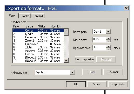

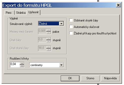

Otevřu si soubor, udělám např. obdélník a dám exportovat - naskočí mi tabulka a tu mám nastavenou viz příloha (možná že je tam právě nastaveno něco blbě...) No a když dám v Kcamu importovat tak se to načte ale je to opravdu miniaturní...

Přepiš jednotky plotru 2540
Příspěvky: 23266
29. 2. 2008, 11:45
z corelu to vetsinou vyleze 40:1 nebo nejake takovehle meritko
vzdy jsem to resil pri importu zmenou meritka pak to celkem sedelo

Tak nevím změnil jsem jednotky plotru a nic.. pořád stejné.. Zkoušel jsem změnit to měřítko a taky nic - když to otevřu tak je to pořád stejně malé tak nevím. Jediné co funguje je kreslit to hodně veliké ale musím vychytat ten poměr....

nakreslil jsem v tom corelu 200mm široký obdélník a v Kcamu mi to zobrazilo 8mm tzn. zemenšuje to 25*.. tak nevím co s tím jestli nějak řešit to nastavení a hledat kde je chyba a nebo to kreslit 25* větší...

niekde som cital,ze kcam nejak divne sa sprava pri importe v mm. Ja som to riesil tak,ze som importol do kcamu a dal som scale 25.4 pre vsetky osy.
