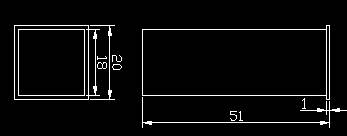

Neviete prosím ako by sa dalo najjednoduchšie vyrobiť niečo takéto ? Viem si to samozrejme predstaviť frézovať(a skúšobný kus tak aj vznikne), ale potreboval by som asi 200 ks.

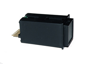

Použitie
Ďakujem
