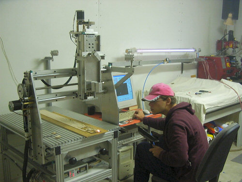

Nášmu maďarskému kolegovi sa podarilo zostrojiť CNC Laser. Má moje uznanie a obdiv, preto si neodpustím ho nezverejniť. Mám pocit, že je to prvý taký stroj v Európe. Použil iba základné komponenty ako sklenené trubice, zrkadlá, plyn atď. Viac info na www.gravirovanie.sk/01UVOD.htm
Příspěvky: 8472
28. 10. 2006, 11:09
Móóóc hezké. Je vidět, že si s tím vyhrál.

PRVNI V EVROPE URCITE NENI , ZNAM LIDI CO LASEREM GRAVIRUJI UZ CCA 3 ROKY. ZACINALI S TREMI 0.8 W LASEROVYMI DIODAMI , ALE NEMELO TO DOSTATECNY VYKON. PAK DELALI JESTE LASEROVE EFEKTY NA NEJAKE DISKOTEKY A TAK. ALE PRILIS PRAKTICKEHO VYUZITI TO NEMA.
POKUD DO TOHO CHCES STOPRO JIT , POPTEJ SE TADY
http://www.medicom.cz/p.php?p=prumyslove
KAZDY ROK ME ZVOU NA VELETRH , KAZDY ROK TAM JSOU A KAZDY ROK MAJI SPOUTU NOVINEK. MAJI OD MALYCH LASERU KTERYM SI ODSTRANIS CHLUPY V NOSE AZ PO VELKE PLYNOVE. A MINIMALNE TI PORADI A ZJISTIS ZA KOLIK.
A TEN MADARSKY KOLEGA TO MA SICE HEZKE , ALE BEZ FOKUSACE NA POVRCH JE TO MI PRIPADNE DOCELA K NICEMU.

Keď som povedal prvý myslel som tým postavený na kolene. Na tom fokusovaní práve teraz pracuje. Malé diodové lasery používané na svetelné efekty to je niečo úplne iné ako CO2 laser na rezanie a gravírovanie. Na takej gravírke robím niekoľko rokov a tento rok mi odišla trubica. Poslal som ju do Synradu na repas a keď mi povedali cenu (6000,-USD) tak som im povedal nech si ju nechajú. Najprv som oslovil všetky firmy na Slovensku a v Čechách aj tú ktorú spomínáš, a nič s toho. Potom som si objednal čínsky stroj IE300 za 1400,-USD /www.iehk.net/ ( nedoporučujem nikomu). A tak mi zostalo iba hledat návody na webu. Narazil som na hromadu problémov a preto keď hovorím o tom, že si zaslúži obdiv, tak viem o čom hovorím.

Ten zdroj z televize sa neosvedčil - tie trafá dávajú malý prúd. Ale myslím, že sa blížím k cieľu s tou prestavbou toho stroja aj vďaka pomoci pána Kotelese - to je autor toho tam hore. Ide inak o gravírku ULS /Universal laser systems - USA/ pracovná plocha 30x40cm. Nechcem to prekríknuť, ale keď sa to podarí dám sem aj obrázky aj svoje skúsenosti.
