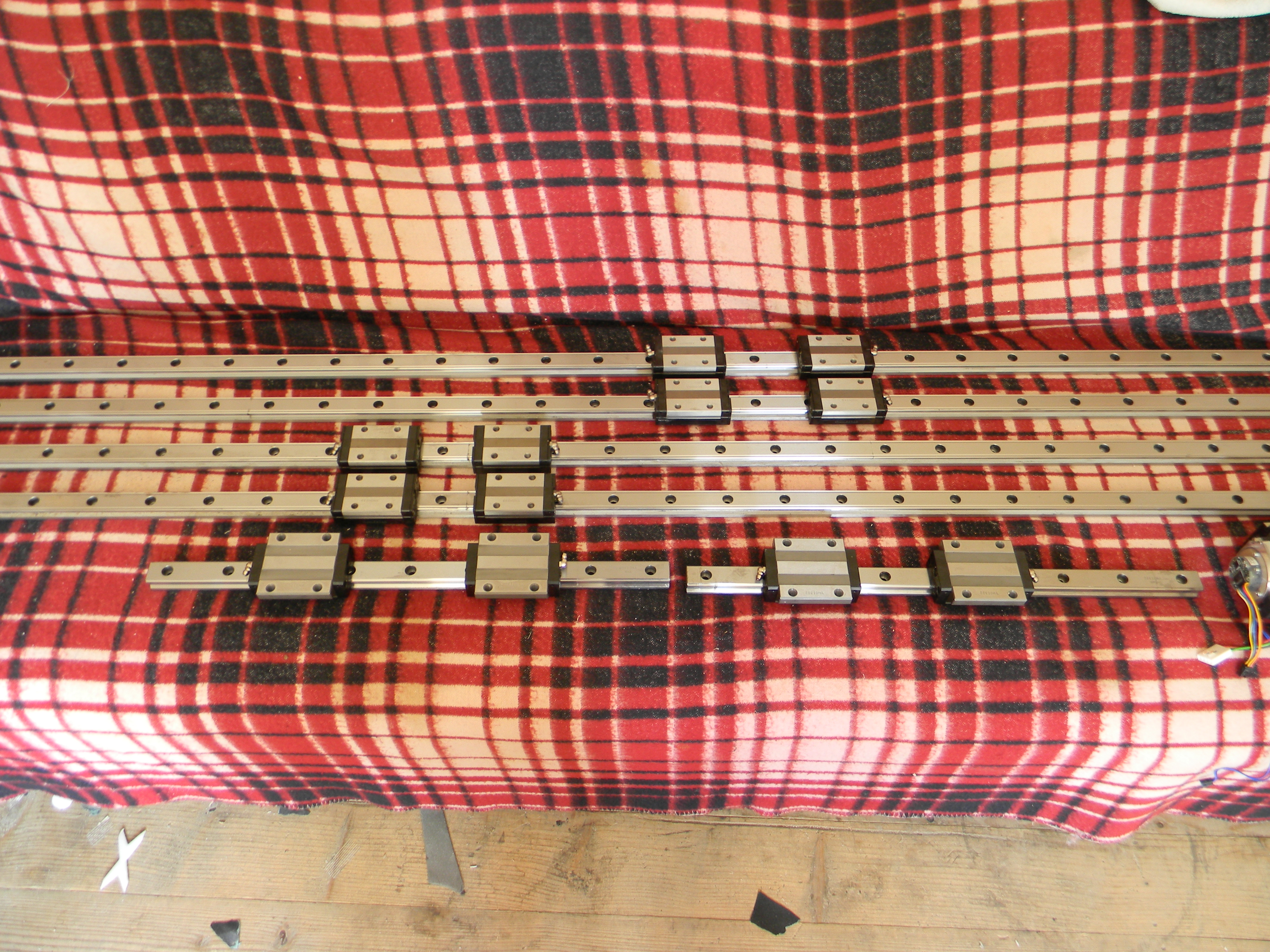

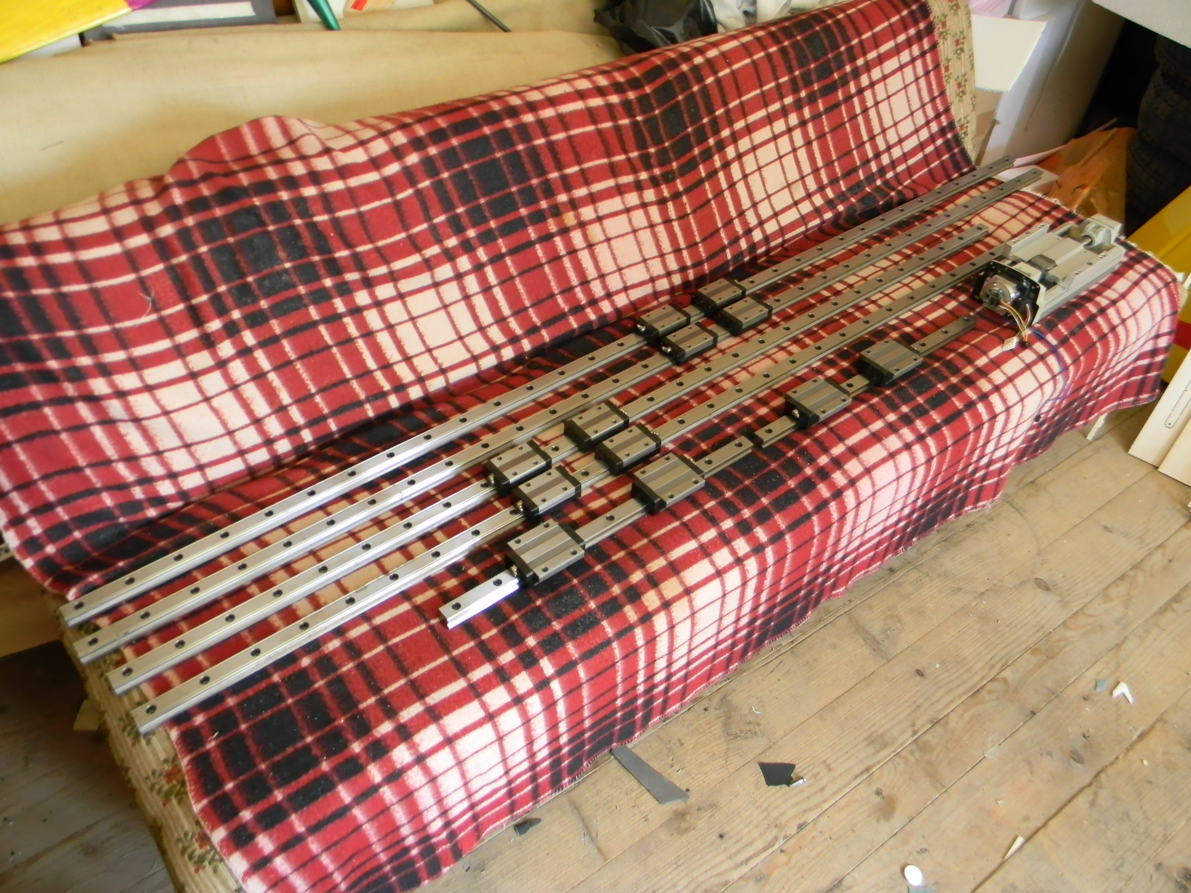

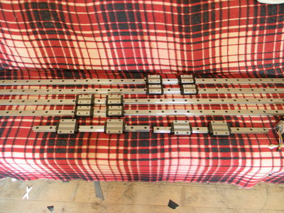

Tak dnes som si domov doniesol lineár sety THK 20mm 2x 2000mm 2x 1800mm 2x 550mm ,zajtra sa posnažím aj o nákres :roll: :!:

páni to bude kráva :mrgreen:

Trochu sa obávam velkosťí :evil: ale rezať s tak krásnych vedení ,hriech 8) ,možno os X zmenším na 1400mm ,uvidím :|
