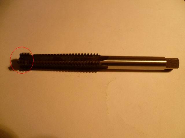

zdravím všetkých,
zohnal som trapézový závitník TR18x3L
môj úmysel je asi jasný :D - matica priečneho posuvu na SV18R

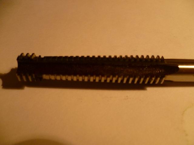

len mi nie je z technologického hľadiska jasný tvar toho závitníka: maticové majú zuby postupne od najmenších až
po plný profil závitu
tento má najprv plný profil potom nízke zuby ako maticový a nakoniec tiež asi plný profil --> vyzerá to skôr na nejaký sadový závitník (označenie nemá žiadne)
takže predrezať nožom a potom dokalibrovať závitníkom? aby som ho hneď na úvod nedodrbal...
s pozdravom
Josef
Příspěvky: 5688
2. 10. 2012, 8:35
Regulovat šroub, pokud není nový. Pak nožem dolícovat matici, aby byla vůle minimální. U nového šroubu by měl stačit závit v matici po závitníku, ovšem vůle není zaručenna jako lícováním.
Pokud se týká toho závitníku, řekl bych, že je to nedodělek a ta přední část přijde uřezat. Je to tam asi pro měření profilu závitu při výrobě.

Nic neřezat, je to druhý a možná i třetí kus ze sadového závitníku, jedničku ( a dvojku) ti asi dotyčný poskytovatel nedodal. Jednička vyřízne profil, který je na začátku dvojky. Dvojka se tudíž vede tím profilem na začátku a následně dořezává trapéz na hotovo. Pokud neseženeš jedničku, postupuj jak si naznačil ve svém dotazu. Běžně se postupuje tak, jak napsal Josef. Zreguluje se původní šroub a nová matka se na něj dolícuje.
Některé sady trapézových závitníků mají i tři až čtyři kusy, je to podle rozměru závitu, jednička má na začátku válcový dřík, vede se dírou matky. Sadové závitníky nejsou moc vhodné na krátké matky, protože zaváděcí špice vyjede z matky než se stihne závitník zaříznout.

koukni tady na ty zavitniky a bude ti to hned jasne, prostě se to roztahuje ten zavit postupně jak do šířky tak do výšky

už mi to je jasné: tie nízke zuby to rozťahujú do šírky....(som si myslel, že sa len tak flákajú :D )
preto mi to bolo divné aby celý profil vyrezali len prvé štyri zuby - zase som múdrejší
