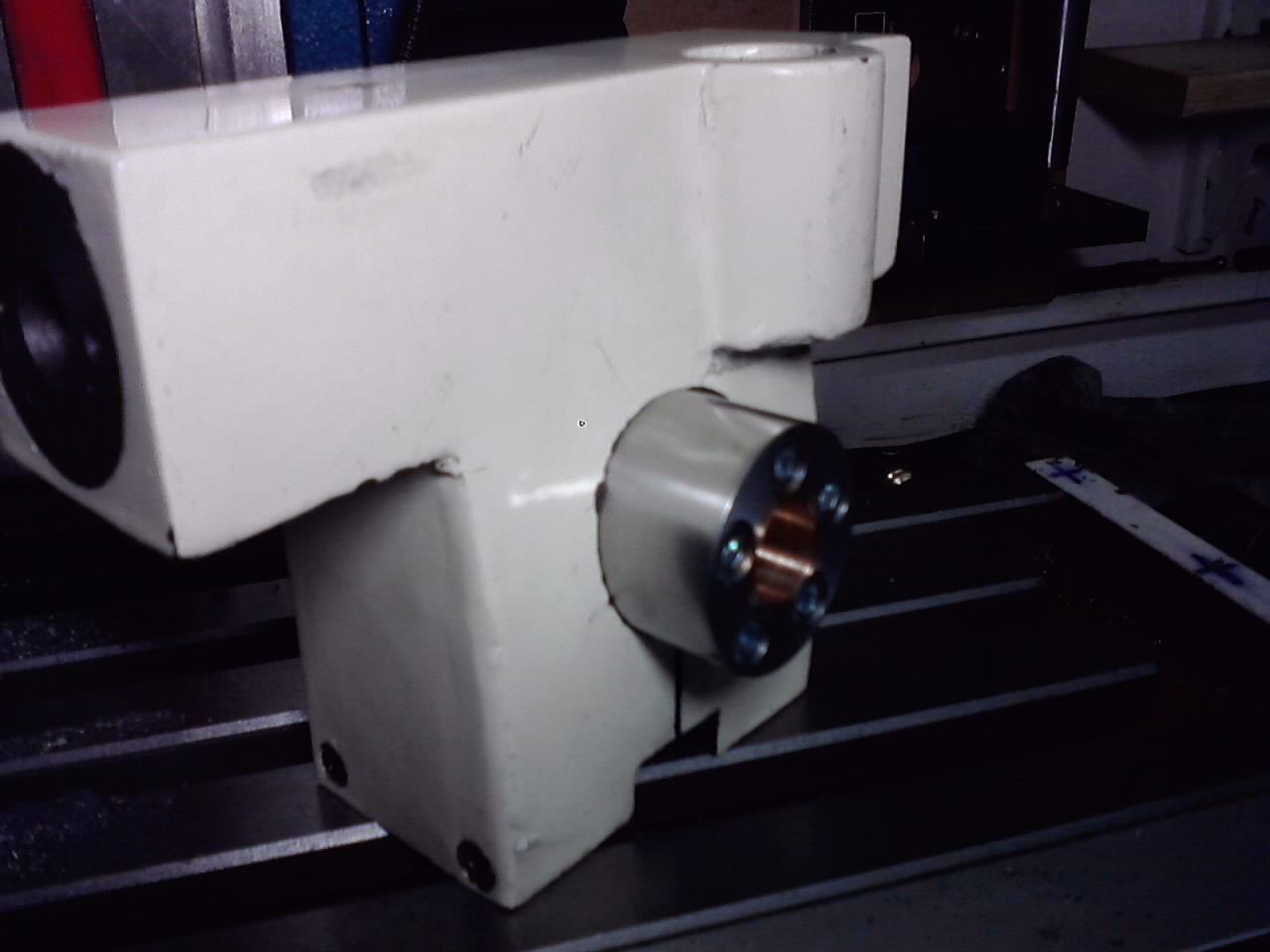

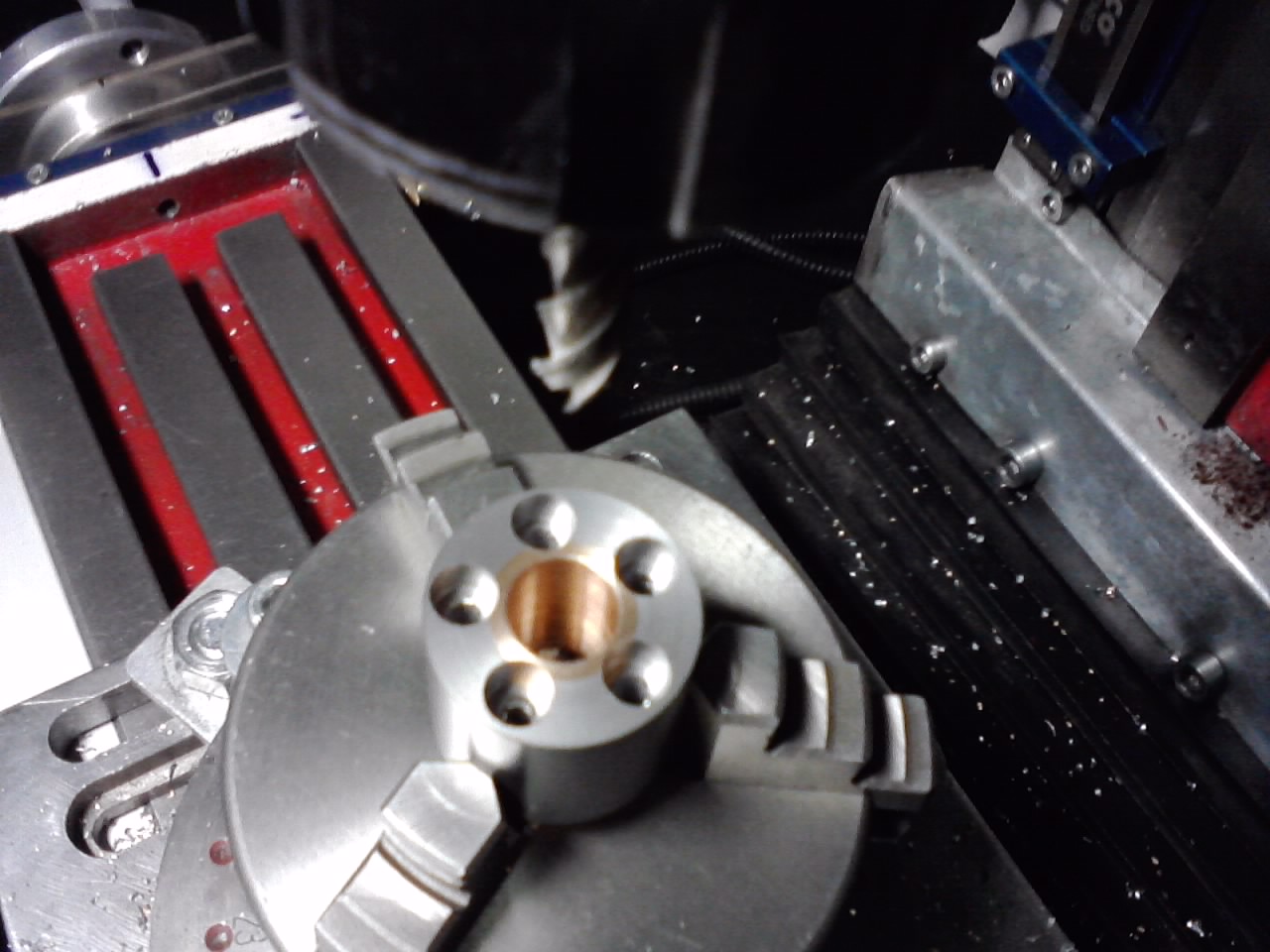

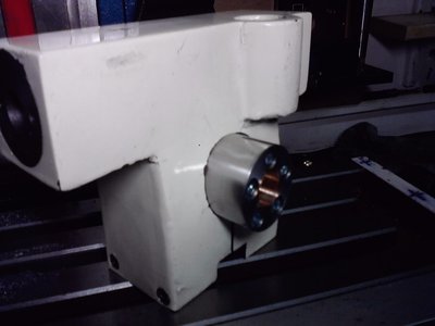

Zdenku, tak jsem se pustil do tvého bývalého koně. Začal jsem tím rychloupínákem.

potraviny píše:Zdenku, tak jsem se pustil do tvého bývalého koně. Začal jsem tím rychloupínákem.
Zase pěkné fotky z Tvé dílny ;-)
Radost pohledět - jen by to moná chtěžná chtělo dát někam jinam z tohoto vlákna ;-)
