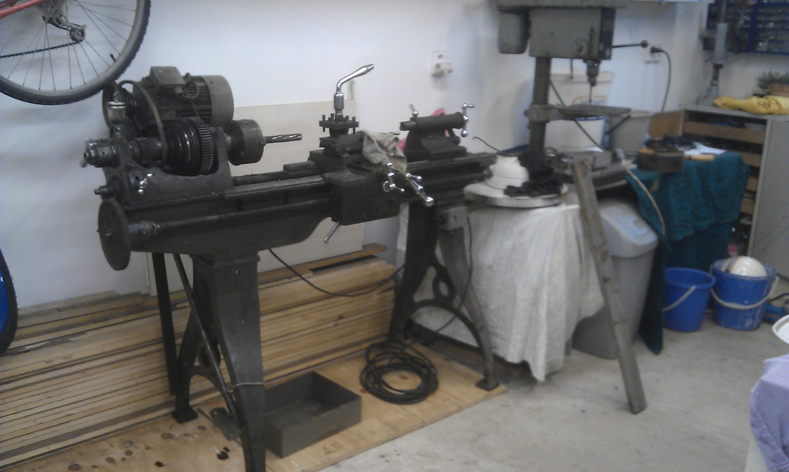

Čau chlapi, můžete mi někdo poradit co je to za soustruh na fotce? Dostal jsem ho od táty a tak hledám více informací. Prý ten samý mají v technickém muzeu v Berlíně a měl by to být Volman. Spoustu věcí je doděláno doma, ale funguje, je dost těžký cca 200kg.
Dá se to prodat, nebo vyměnit za menší stolní soustruh?
Díky za info, Lukáš

Výrobce ti stoprocentně řekne jenom někdo, kdo má přesně stejný soustruh a pozná ho podle detailů. V době tohohle soustruhu bylo hodně výrobců a jejich stroje jsou velmi podobné (Volman, Waverka, Kameníček, Jockel a mhoho dalších). Nicméně znalost výrobce nemá v podstatě žádnou praktickou hodnotu, hlavní je jestli není vyběhané lože, ložiska a šrouby. Prodat se samozřejmě dá a má výhodu, že je poměrně malý, ale pochybuji že prodejem získáš finance na lepší stroj. Radši tenhle dej pořádně do kupy (vypadá docela suchej a plnej špíny) a když nebude extrémně vyběhaný tak odvede dobrou službu. Naši dědkové a pradědkové vymejšleli a stavěli stroje né hračky a žádná kategorie "hobby" neexistovala
