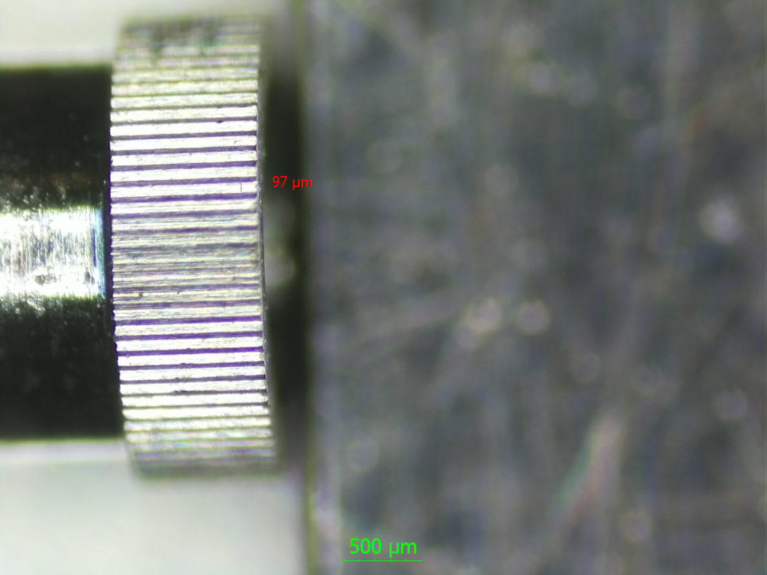

a aby řeč zbytečně nestála, tak dám ještě jeden bastl
rádlovací kolečko pro přímé rádlování do díry průměr 4,8
šířka rádlování 1mm
rozteč 0.1 úhel 110°
délka přes čela 4 -0.1mm, díra (lapovaná) 2.010 (aby byla cca 0.015 vůle) vnější průměr 3.05 (aby vyšla rozumně ta rozteč)
Mat. 2002, kalená a pop., tvrdost kontrolovaná Vickersem

Sancho: pěkná nástrojařina Trny na lapování kupuješ/staré zásoby/, popř. z jaké litiny vyrábíš?

Milan: tak toto je už ten profi level :!:
