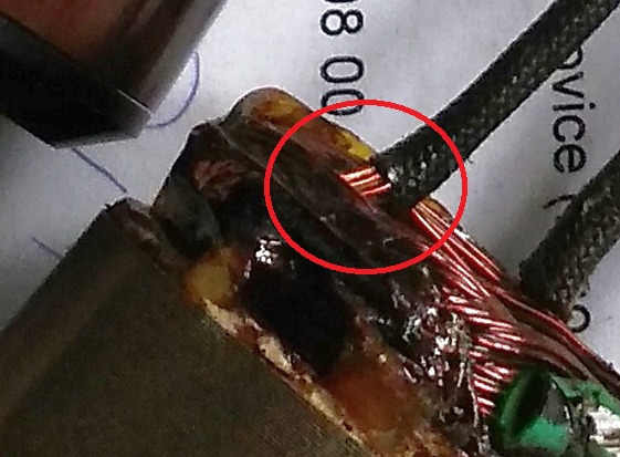

lubos píše:Jediné co by jsi mohl je přepojit toho inrunnera z trojuhelníku do hvězdy a tak dostat cca o třetinu nižší otáčky na volt.
Sorry, že s tim furt votravuju, ale prostě mi to nedá - přeci když kouknu na tuto fotku, vidim, že každý výstup (resp. vstup) je složen z minimálně tří drátů, nejspíš z více (tři nedávájí smysl):
Něco se tam tím pádem musí skládat k sobě a mělo by to jít přepájet za sebe. Nebo fakt ne? Pokud ne, umíš mi vysvětlit těch víc než dva drátů (ideálně nakreslit zapojení)?
EDIT: napadá mě teda jedno hodně prozaický vysvětlení, a to, že jsou jen výstupní dráty párkrát přeložený tam a zpět, aby byl výstup mechanicky bytelnější.. že by? Ale moc to tak nevypadá.. IMHO poskládat stejný průřez z více paralelních cívek dává smysl, s tenčím drátem se líp pracuje a využije se líp dostupný prostor.

U toho obrázku, kde jsi psal o převíjení, jsem nepochopil Tvou poznámku, že 3 dráty nedávají smysl. Smysl má jakýkoli počet drátů. Je to namotáno svazkem tenkých drátů místo jedním tlustým proto, aby se dal líp využít omezený prostor v cívkách. Takže drát může být jen jeden, nebo můžou být paralelně 2, 3 nebo třeba 50.

Mex píše:U toho obrázku, kde jsi psal o převíjení, jsem nepochopil Tvou poznámku, že 3 dráty nedávají smysl. Smysl má jakýkoli počet drátů.
Hmm, počítal jsem, že je to zapojený do trojúhelníka (a tam by pak lichej počet smysl nedával), ale vlastně by to mohla bejt hvězda, pravda (počítám ale, že se to moc nedělá, páč by to bylo přesně proti filozofii velkej proud, malý volty).

Přepojení z trojuhelníku do hvězdy není problém a hodně typů se dělá do hvězdy. Ten stator co tam je je jako většina navíjený svazkem třeba 20 drátků a když se spojí do trojuhelníka tak jsou vývody ze 40, pokud je do hvězdy tak jich je jen 20. Na halovky většinou nevadí pokud to to přepojuje, halovky a jejich umístění je dané jen počtem magnetů. Umístění dělá časování takže to neni úplně sranda nastavit pokud o tom člověk nic neví. Maximálně by mohlo trochu ulítnout časování. Naopak motory do hvězdy jsou pro regulátory daleko lepší protože fáze na které se čte napětí a která určuje kdy se má komutovat neni ovlivněná proudem ostatních cívek ani špičkama. Ten regl z aliexpresu se mi líbí, pokud by ho někdo objednával jeden bych si vzal. Rozhodně ale bez halovek nepojede. Pokud má regulátor jet s i bez halovek musí tomu odpovídat HW. Pro regulátor bez halovek je tam napětový dělič pomocí kterého se proti virtuální nule měří právě ten průchod pro komutaci ( průchod nulou). Pokud má regl jen halovky toto tam neni a výstupy z hall sond jdou přímo do procesoru. Některé chytré regulátory umí oboje a navíc některé chytřejší si bez senzorů změří pozici halovek a udělají jejich korekce. Ono totiž udělat kvalitní zpětnou vazbu pomocí hall senzorů neni taková sranda. U málopolových motorů kde je elektrická otočka 1/2 nebo 1/4 mechanické to je sranda a případná odchylka nemá takový vliv na správnou komutaci.
K tomu kurzu, je to tak že celní zpráva ho vyhlašuje na měsíc aby jim to vycházelo statisticky. Bohužel většina halovkových modelářských reglu jede na dost nízkým napětí a pokud ne tak jsou drahé ( dělají je ve Zlíně a čínani nic podobného nedělají). To z aliexpresu vypadá použitelně. Já jsem schopný sehnat regl který umí halovky, resolver, bezhalovek a jede do 48V a cca max 50A za cca 4000kč podle konfigurace. Navíc umí i DTC a FOC. Dodělat halovky se samo dá ale podle mě to nikdo z lidí co tu je nedá. Možná tak pro nějaký 2 nebo 4 pol je to reálné a spíš než použít hall senzory bych to udělal jako některé profi modelářské firmy pomocí clony a optozávory. Těžko si totiž v domácích podmínkách namagnetujete koužek který bude mít stejný počet polu jako má váš motor a vkládat hall sondy do statoru u malých motorů dost dobře nejde. Ono je to trochu složitější než to vypadá.

lubos píše:Ten stator co tam je je jako většina navíjený svazkem třeba 20 drátků
No výborně, takže neni třeba nic přemotávat ani rozebírat, stačí si je venku poskládat do série (resp. nějak nakombinovat, třeba 10+10, pokud zůstanu u tvého příkladu), to jsem chtěl slyšet. Pokud je to teda trojúhelník.

Ano je možné udělat nějaké přepojení není to ale taková sranda. Nejdřív musíš od sebe oddělit jednotlivé fáze aby jsi měl 6 vývodů a pak už to relativně jde. Záleží hodně na laku který čínan použil aby to šlo do sebe oddělit a taky záleží zda tam nejsou mezizávitové zkraty. Na druhou stranu to co mám vyfocené budu převijet tak jestli chceš experimentovat tak se pro to stav a můžeš si to svičně zkusit rozděli změřit a třeba i odmotat a zjistit jak je to navijené a klidně to můžeš zkusit i navinout a uvidíš sám . Když se to nepovede tak si to navinu pak sám. Já na to rozhodně ted nebudu mít čas.
