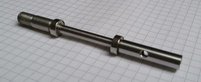

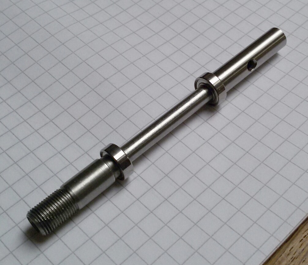

koupil jsem od Tima jeden set
Osa i s matkou a kleštinou 3,15mm a ložisky na 33 000 ot /min

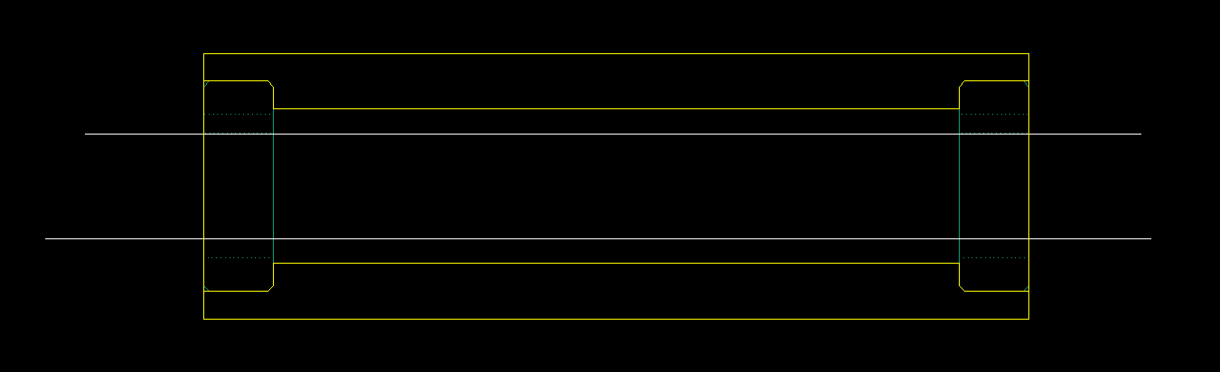

Přemejšlim, jak by měl být řešen zbytek, to, co je na čtvrečkovanejch fotkách, se mi zdá bejt dále nerozebíratelný, takže něco takovéhodle:
asi nepůjde..? Nebo se to myslíte nějak rozebrat dá?

Tak já jsem koupil ten druhý set a počítám, že rozebrat to jít musí. Jak by tam jinak dostali ty ložiska? Ta zadní část podle mě bude našroubovaná (kolmá díra myslím slouží k zastrčení tyčky pro utahování). Ale však uvidíme až to dorazí...
Příspěvky: 9596
6. 11. 2015, 12:10
melsoft píše:Jak by tam jinak dostali ty ložiska?
Nějaký "jednosměrný" proces, nějaké nevratné (myšleno nedestruktivně) nalisování, svár atp. Ale mnohem radši bych se pletl, já tomu naštěstí moc nerozumim, takže je to klidně možný :) Budu se těšit, T.

No jestli je nalisovaná ta přední část pro kleštinklu, tak na to bych nešahal. Kde je záruka, že to po opětném slisování nebude házet. Ale připadá mi to silně nelogické.
Pokud je to tak, nezbude než tělo vřetene udělat buďto půlené nebo budou muset být ložiska zajištěná (kroužkem se závitem) zvenčí aby mohla být celá díra v tělese z jedné strany průchozí, druhá strana by osazení mohla mít vysoustružené s otvorem podle silnějšího konce hřídelky. Je vnitřní kroužek ložiska menší než průměr středu (mezi ložisky) osičky nebo bude potřeba rozpěrná trubka (v tom případě by musela být půlená)? Ptám se, protože mi to ještě nedorazilo tak se nemám jak podívat...

Pokud do problému mohu také vnésti cosi konstrukčního ...
Tedy použila bych uvnitř hladkou trubku s vnitřním průměrem podle ložisek s volným uložením prostě aby do ní šla hřídel s ložisky zasunout a ložisko u kleštinky zafixovala barbarsky Loctitem ....
Mohu tak odzkoušet jak se to bude chovat s motorem ...
:D :P
Příspěvky: 9596
14. 1. 2016, 1:55
A nebude to povolovat, pokud se ložisko trochu prohřeje (nebo jsou ty teploty každá úplně jinde?)?
