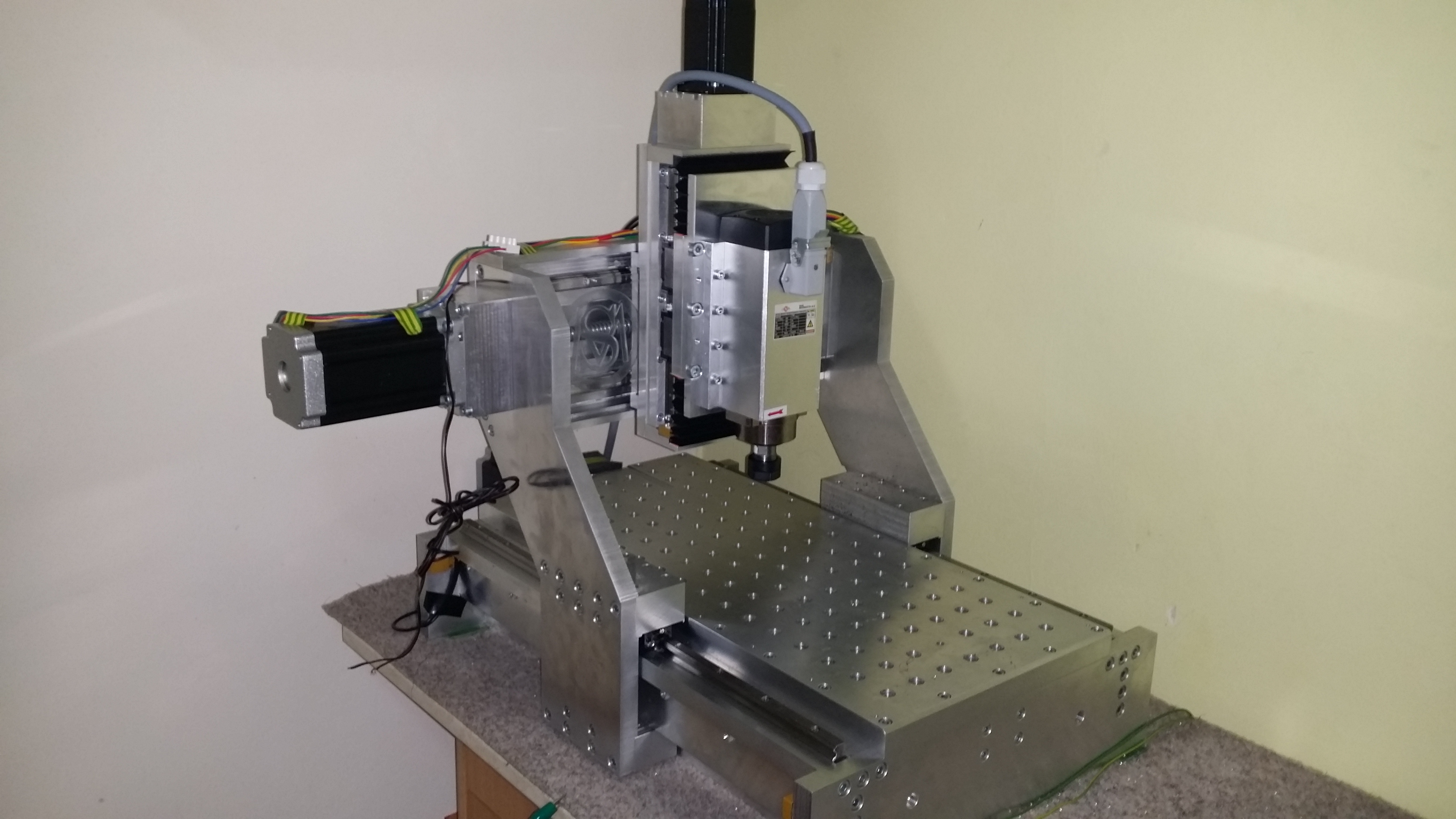

mirdin píše:Nejake fotky mám co se tyče mašinky. Jen pro první pohled.
Ten motor na levoboku portálu je takto finální?
mirdin
Příspěvky: 298
Registrován: 13. 11. 2014, 12:40
Bydliště: Frýdek - Místek
30. 4. 2016, 6:38
Thomeeque píše:
Myslíš tu nemu 34 ? :D :D ano ta je finalni. Jen di budoucna máme v planu je vymenit zs nemy 34 od leadshine. Jen nerozumím otazce. Jestli se ptáš kvůli tomu že je vlevo. Nebo kvůli velikosti.
Příspěvky: 9610
30. 4. 2016, 7:18
Jj, přijde mi to bejt zbytečná obluda, která z toho ošklivě trčí a tipuju, že ani nebude mít moc hezkou momentovou charakteristiku. Podle mě by tam s výhodou zafungoval ten nejkratší NEMA34, kterej je k mání. Ale taky se klidně můžu plést :)
mirdin
Příspěvky: 298
30. 4. 2016, 8:22
Thomeeque píše:Jj, přijde mi to bejt zbytečná obluda, která z toho ošklivě trčí a tipuju, že ani nebude mít moc hezkou momentovou charakteristiku. Podle mě by tam s výhodou zafungoval ten nejkratší NEMA34, kterej je k mání. Ale taky se klidně můžu plést :)
Už jsem to tady na FORU psal. Stalo se to že při objednávání na Ebay jsem se uklik a objednal 3 motory NEMA 34 12 Nm a dlouhé 150 mm. Místo 8Nm a delky 100 mm +/- to už si teď přesně nevzpomínám. A protože se neoplatilo to posílat nazpátek tak jsme je tam použili. Přece je nevyhodíme.
Jak jsem psal. Máme v plánu tam použít NEMA 34 86HS85 - krokový 2-fázový motor 8,5Nm od leadshine.
Příspěvky: 9610
1. 5. 2016, 10:46
mirdin píše:Jak jsem psal. Máme v plánu tam použít NEMA 34 86HS85 - krokový 2-fázový motor 8,5Nm od leadshine.
Podle mě stále zbytečný hovado - když vim, co zvládnou moje 0.24Nm motůrky s 12/3 trapézáky, tak si nedovedu představit, že by tady nestačilo něco jako 1.4-2Nm, jen zaplatíte za všechno víc a připravíte se o prostor a dynamiku. Navíc teplo z motoru jde do kostry, ta se deformuje..

Kdyby se motor schoval za portál a spřáhl řemenem... :D Jinak ta mašinka vypadá pěkně.Za sebe bych řekl že je to úsporná a čistá práce .

karelsklo píše:Kdyby se motor schoval za portál a spřáhl řemenem... :D Jinak ta mašinka vypadá pěkně.Za sebe bych řekl že je to úsporná a čistá práce .
Úsporná? Proč myslíš? Není uplně tak z celá hotova. Retězy různé krycí díly. Atd. Jen pro představu. Elektronika komplet stála cca 55 000,- to mi zas tak úsporné nepřijde. Samozřejmě že by šlo utratit i víc.
Jinak celkém nás už krasavice stála 150 000,-. Bez práce.
