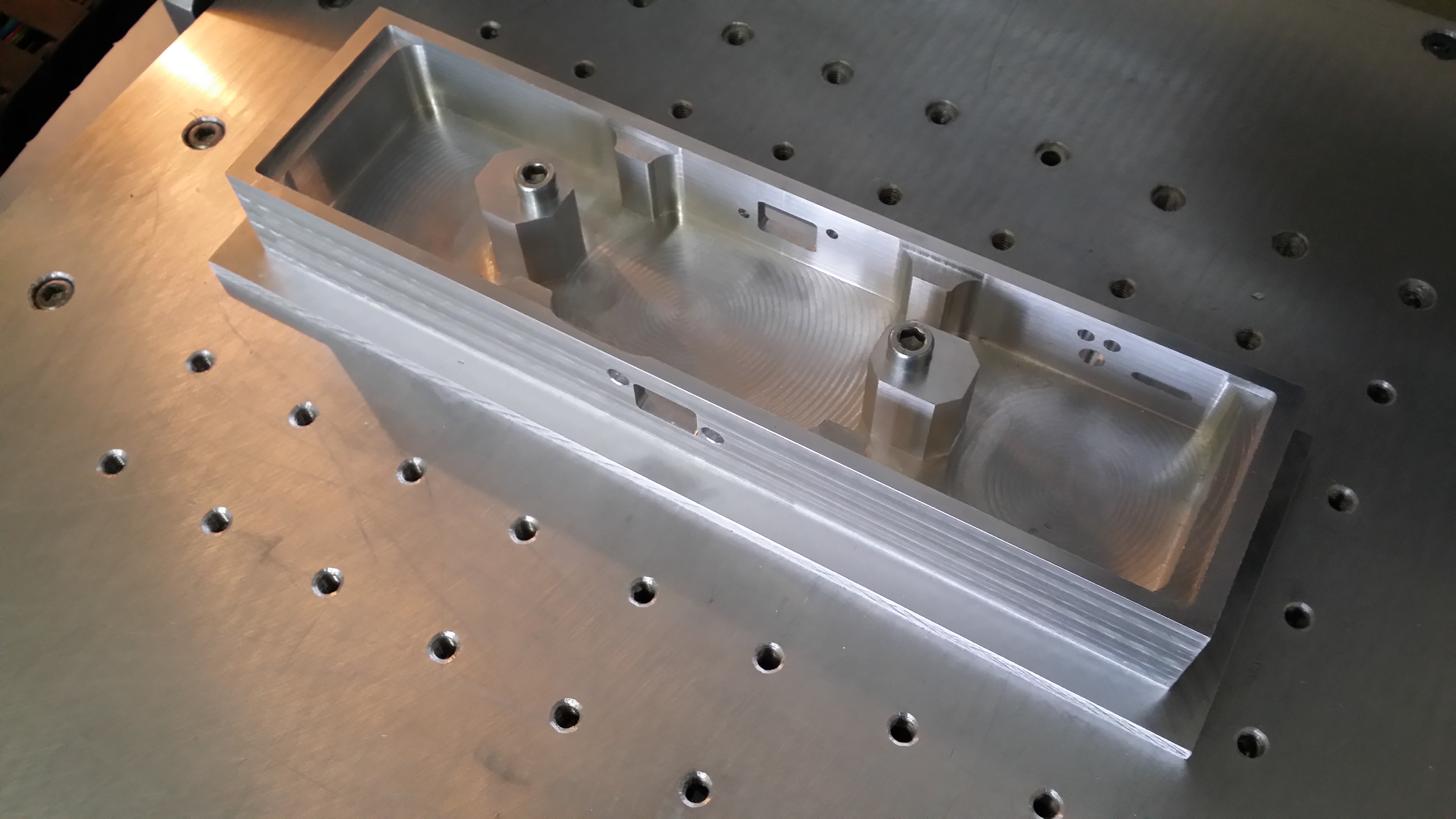

Kdysi jsem sliboval nějaké to video frézky od kamaráda. Bylo to ve vlákně Mirdin CNC.
http://www.c-n-c.cz/viewtopic.php?f=15&t=15622" onclick="window.open(this.href);return false;
Sice má trochu jinou upínku na vřeteno. A vřeteno 2.2 KW, ale jede parádně. Dělají se na ni většinou PCB, ale potřebovali jsme udělat takovou krabičku z hliníku pro ovládáni jiné cnc a tak jsme to teda zkusily.
Materiál od Gleichu G AL C250
Způsob obráběni iMachining SolidCAM
Klesání po spirále 1 stupeň
Hloubka 2,2 mm a boční krok 2 mm
Průměr frézy 10 mm 3 břity Posuv 980 mm/min
Otáčky vřetene podle propočtu SolidCAMU 3700 Ot/min až 4600.
Posuďte sami?
https://www.youtube.com/watch?edit=vd&v=Lf56rhaQIbs" onclick="window.open(this.href);return false;

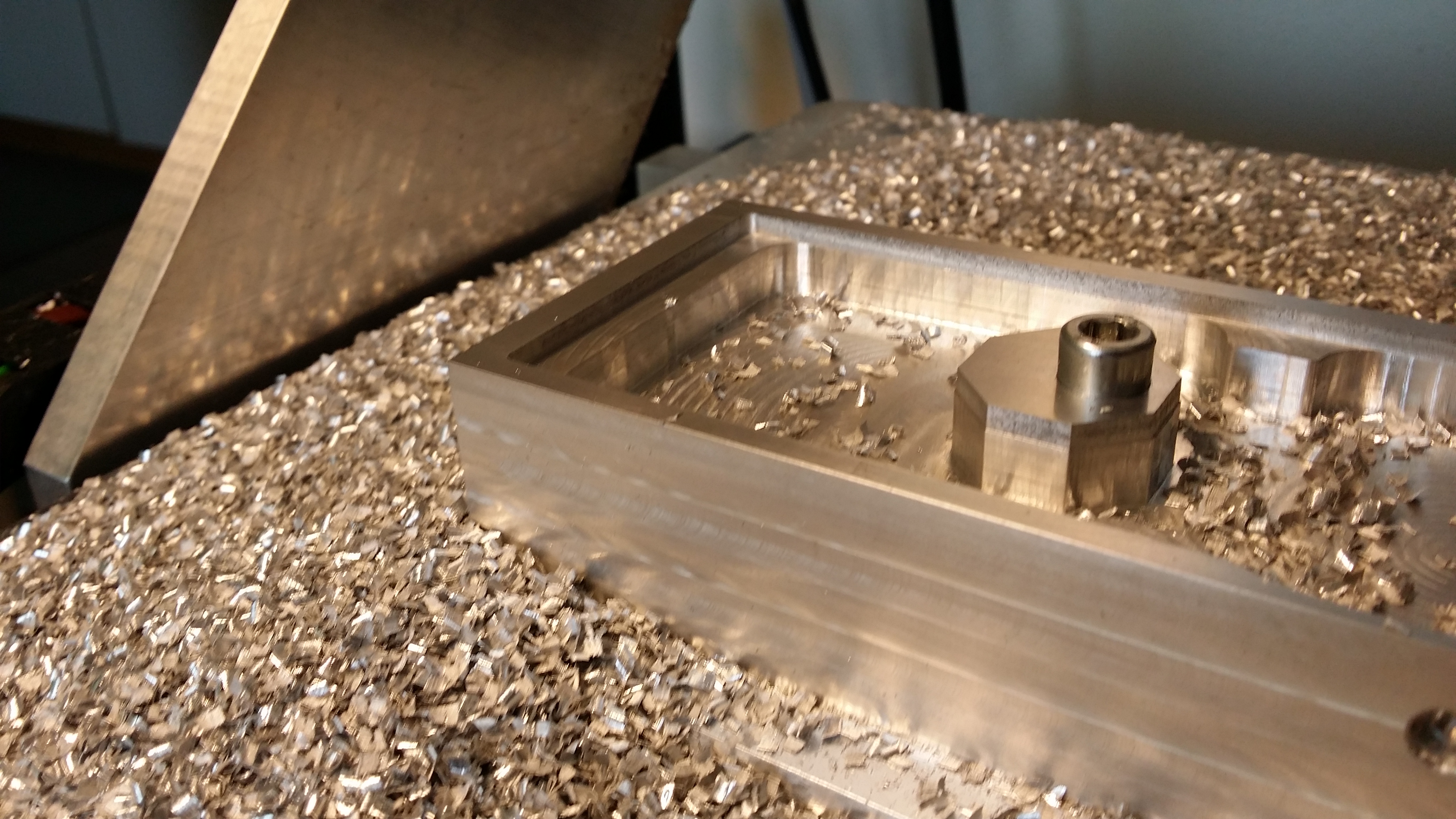

Pěkný ... jen je při imachining lepší jet na plnou hloubku s bočním krokem třeba jen 0.8 - 1 mm (nebo na dvakrát - neodhadnu jak je to hluboký). Využije se tak celé ostří nástroje. Takhle se tupí jen špička.

Bylo to poprvé co jsme tento typ frézovaní zkoušeli. Zbiral jsem odvahu to zkusit. A to jsem si nyslel že to bude problém. Nakonec jsem byl já i brácha překvapen.
Tak podle tebe bych se nemusel bát jit hlouběji? Celkově to má hloubku 27.5 mm. A nastroj ma 10 mm 3 břity.
A boční krok byl 2 mm a dat teda kolik?
A další věc. Zdálo se nám že by to sneslo větší otáčky na vřetenu. U klasického frézovaní tam vycházeji po přepočtu otáčky vyšší otáčky, ale solodcam vypočítává otáčky automaticky. Tak jsme to takhle nechali. No jen takový pocit.

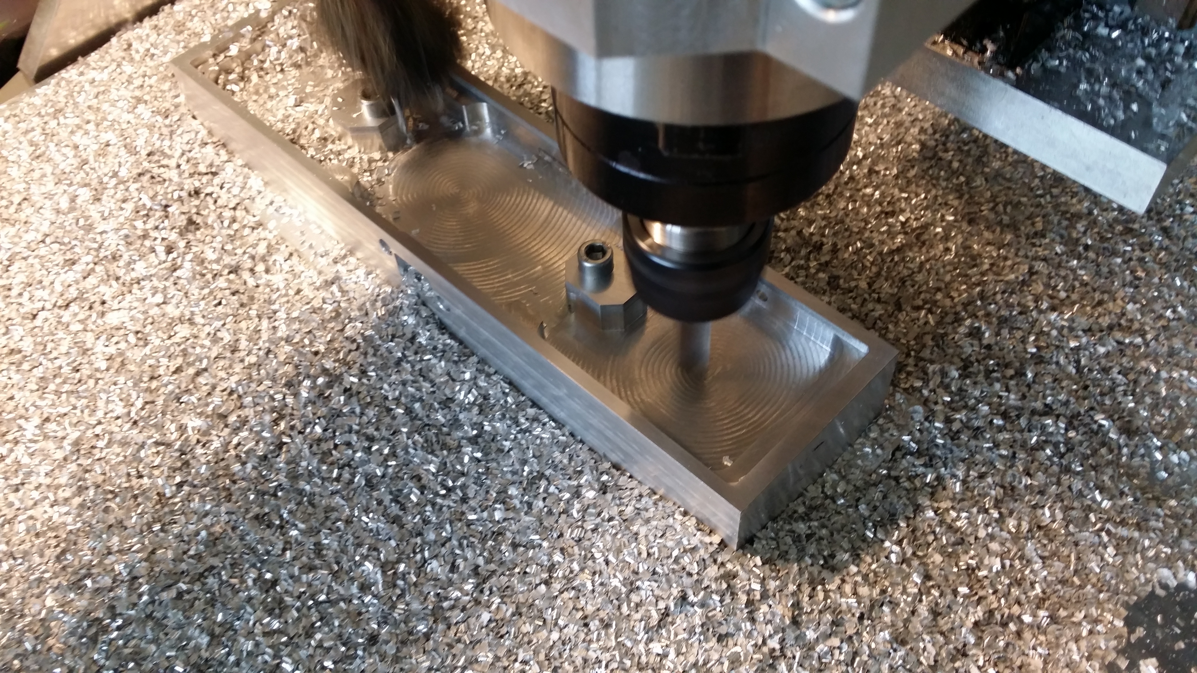

Záleží co to je za frézu. Já jedu s 10kou tříbřitem na AL tak na 10tis. a F2400. Boční úběr beru menší tak 0.8. Tu hloubku bych jel na dvakrát, ale třeba bych dal 1-1.2 mm. Alespoň u mě se to chová mnohem líp, než kdybych jel kasicky po vrstvách. Ale na mě moc nedej ... na to jsou tady jiní borci

neni to uplne dobre, ty vychozi hodnoty jsou divne stejne je to divne i u hsmworksu. otáčky úplně na max., frezu dat na celou vysku ostri do zaberu nebude tak chvet, zanorovani klidne na 5°, sirka zaberu bych dal s ohledem na vykon vretene 1,5mm, fz0,05, doporucil bych 4 brity, a idealne zaplavit. ja jedu takhle http://www.cncblog.cz/nastroje/ohybani- ... -frezovani" onclick="window.open(this.href);return false;

Fréza je 10 mm tři břity HSS. zatížení jstroje je na urovni 3 kde posuv je dán automaticky a otáčky jsou dány tak též automaticky ne mnou ale solidcamem. Jediné co lze měnit jsou otáčky při finiši. Tam se dají použít i jine.
Podle zatížení stroje kde hodnoty jsou 1 až 8. Se není posuvy a otáčky samozřejmě mění k lepšímu. Podle všeho si myslim že ta mala frézka je tak na tu trojku akorát.
5° to ta frezka nedá zkoušel jsem 3.5° což je základní nastavení a solidcamu a motory to nedali. Zvladnou tak 1.5° spíš 1° . Přece je to jen na PCB. Je div že to takhle pěkně frézuje hlinik. Ale tohle byl prvni pokus o takový to typ frézovani.

Asi vyzkouším tu variantu větší hloubku a menší bočnì krok tak kolem 1 mm. Mám TK 8 mm tři břity a tim solidcam vypočitá větší otáčky a i posuv.
Nebo hodnoty v gcodu pokud bych nechal tu HSS 10 mm
Změnit ručně aspon u otáček vřetene třeba tak kolem 6000 ot/min.
