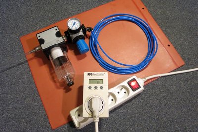

Díky, packo! Ozval se mi dobrý člověk a nabídl mi tuto jednotku:
Výrobce a typ neznámý, ale jednotka prý funguje spolehlivě. Jde o odkalovač (986) a ventil s přímazem (984). Mohu to tady použít (ve funkci odkalovače a redukčáku)? Je přímaz bez oleje normálně průchozí a neškodný?
Díky, T.
Re: Malý tichý vzduchový kompresor kolem baru
Napsal: 3. 11. 2016, 12:44
od packa
jo to je v pohodě , přímaz se dá i zavřít i kdyby tam byl olej tak ho to tam nepošle

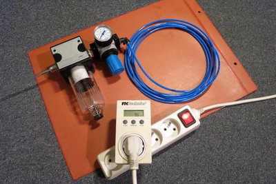

Jednotka od Romana dorazila. Ukázalo se, že jsem to prvně díky svý naprostý neznalosti špatně vyhodnotil, 984-ka je pouze přímaz, nikoliv ventil. Takže jsem jí zcela vyřadil a sehnal jiný, fungl nový ventil i s budíčkem. Momentálně to vypadá takto:
Odběr odpojeného kompresoru je 83W, hadičky (Festo PU-3) je cca 4m.
Asi už jen vyřeším jednoduchý filtr na vstupu kompresoru, nějak to celý zbuduju dohromady a hotovo, děj se vůle boží.
