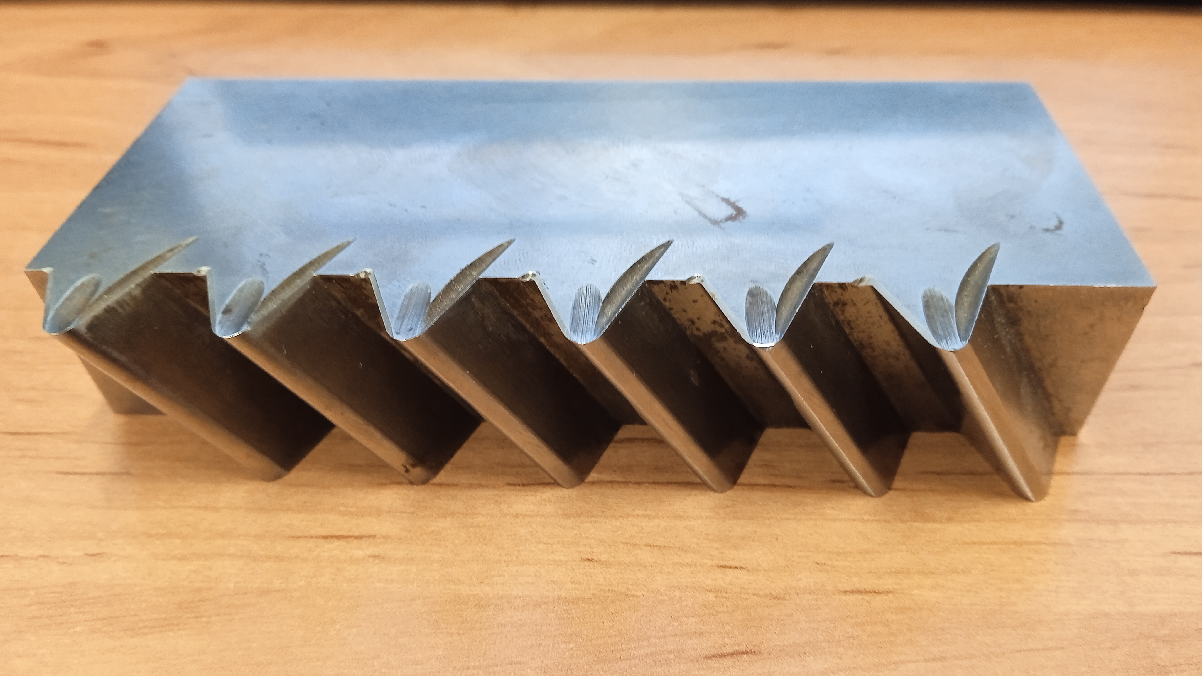

jergus.balaz píše: 23. 11. 2020, 5:38 Je to jeho prvý model nástroja na automobilovú odrazku.
Dovolím si doplniť, tiež podľa rozprávania Doc. Ing. Ladislava Herbanského Csc pred asi 30+rokmi.
Pôvodné odrazky mali nízku odrazivosť svetla (ak sa nemýlin tak pod 100Lx), lebo v nich pri lisovaní ostávali bublinky vzduchu.
tento nástroj je sada 6-hranov, ktoré sú presne vybrúsené a potom na hranách spravil zrazenie cca 0,01mm, aby mal kade unikať vzduch pri lisovaní.
Pri skúšobnom lisovaní boli spravené odrazky s odrazivosťou cca 10x lepšou ako pôvodné a cca 5x lepšou ako požadovala norma.
Napriek tomu sa zlepšovák neujal a nakúpila sa nejaká iná technológia (zo zahraničia?).

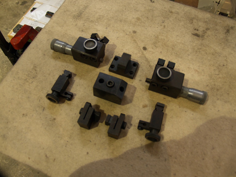

Dnes som mal zas trochu času. Nafotené mikrometrické dorazy na BPH20NA a dorazy pre upnutie odchýlkomerov.

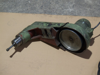

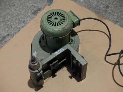

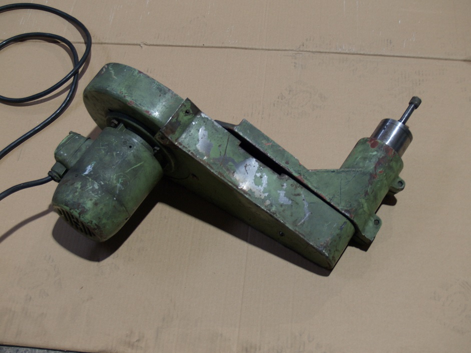

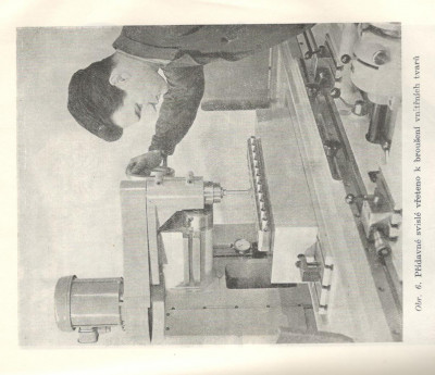

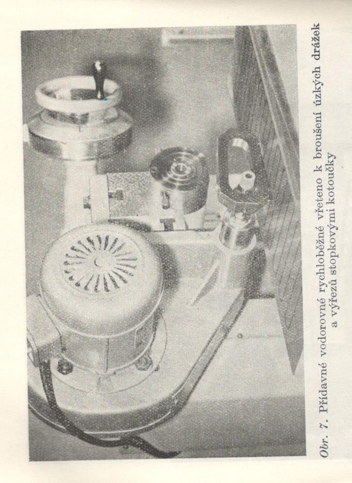

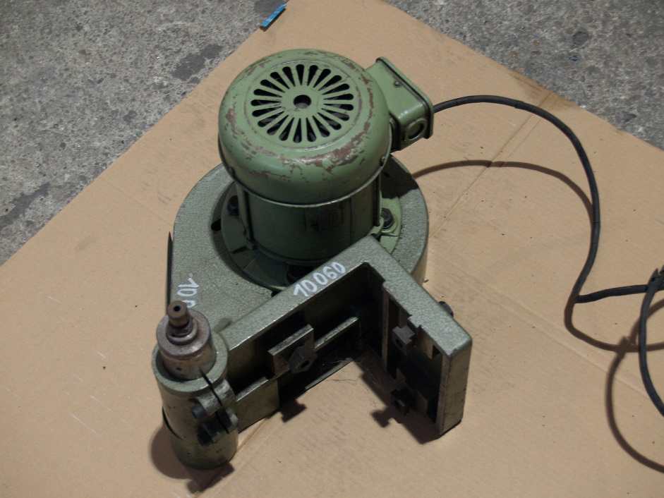

Prídavné horizontálne vreteno na vybrusovanie rôznych tvarov a drážok.

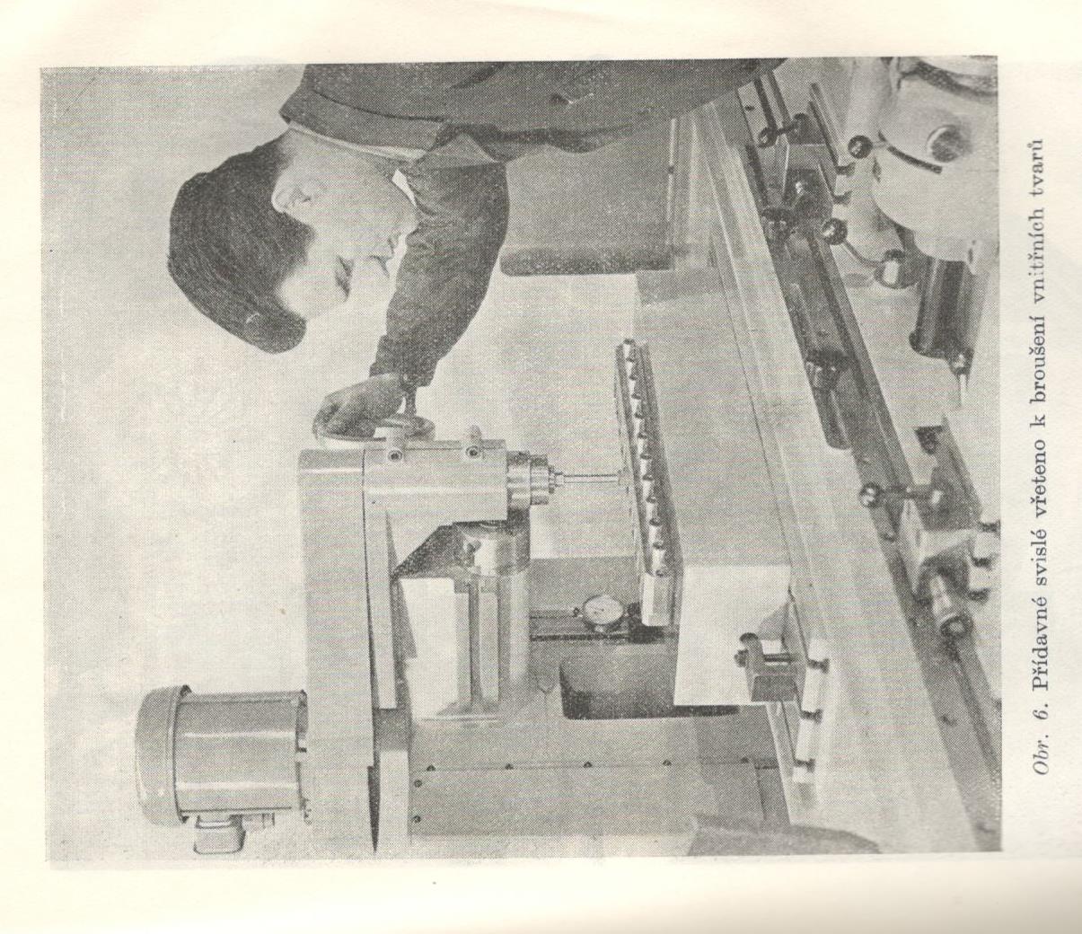

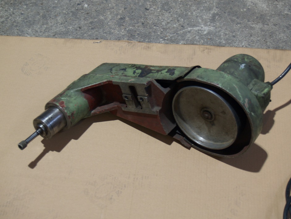

Prídavné vertikálne vybrusovacie vreteno na brúsenie drážok, tvarov, strižníc a pod.
BalazKovo.sk
jergus.balaz
Příspěvky: 1762
3. 12. 2020, 1:51
Horizontálne a vertikálne vybrusovacie vretená je možné použiť na BPH20N, BPH20NA, BPH200 a aj na prvých BRH20.

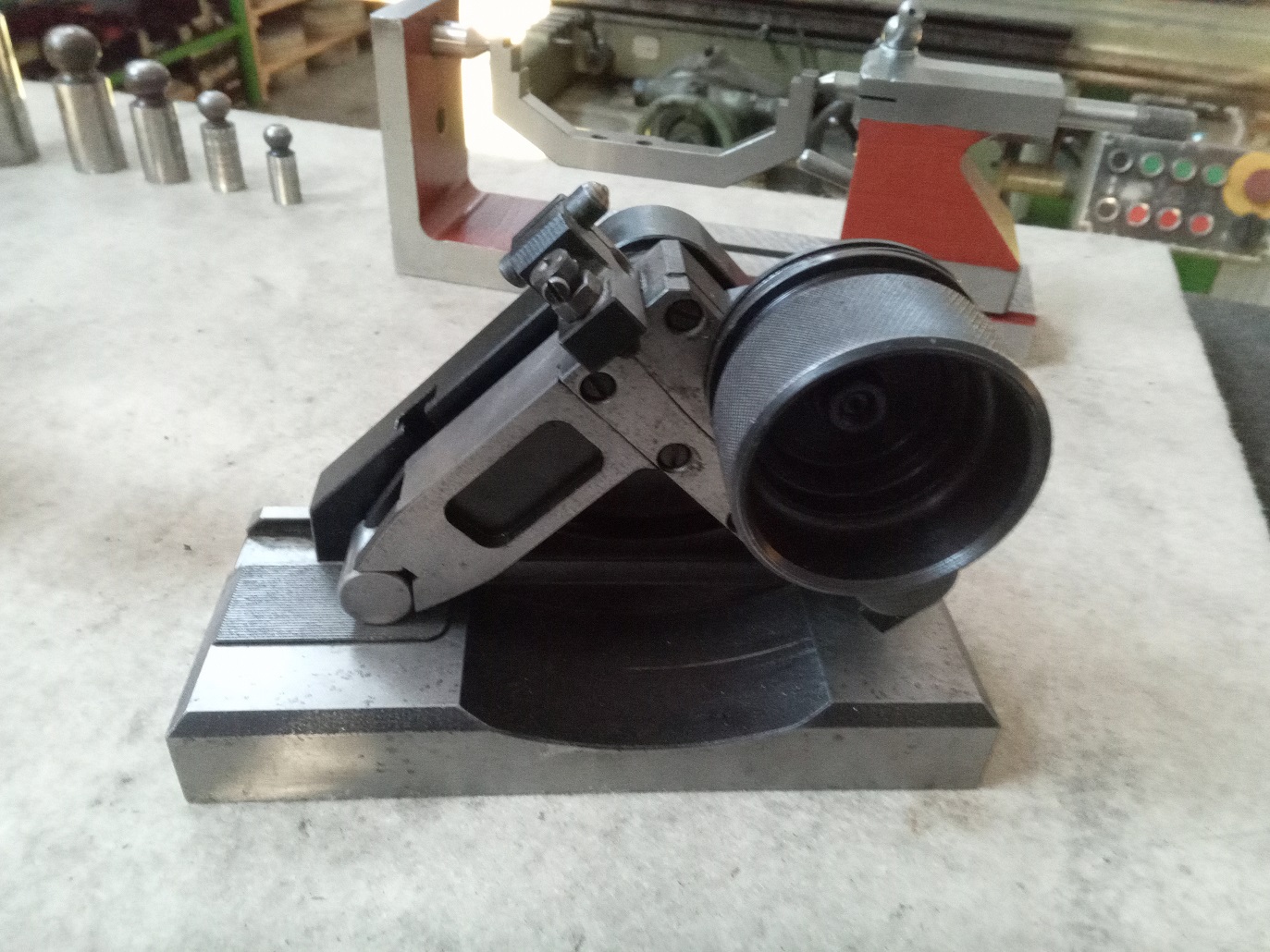

Dnes pridávam fotku sínusového kladkového orovnávača vyrobeného vo Vojuse, pravdepodobne prototyp. Johansonkami sa nastavil uhol a tým veľkým koliečkom sa cez pružinový drôt vysúval na bežci diamant.

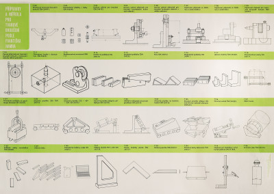

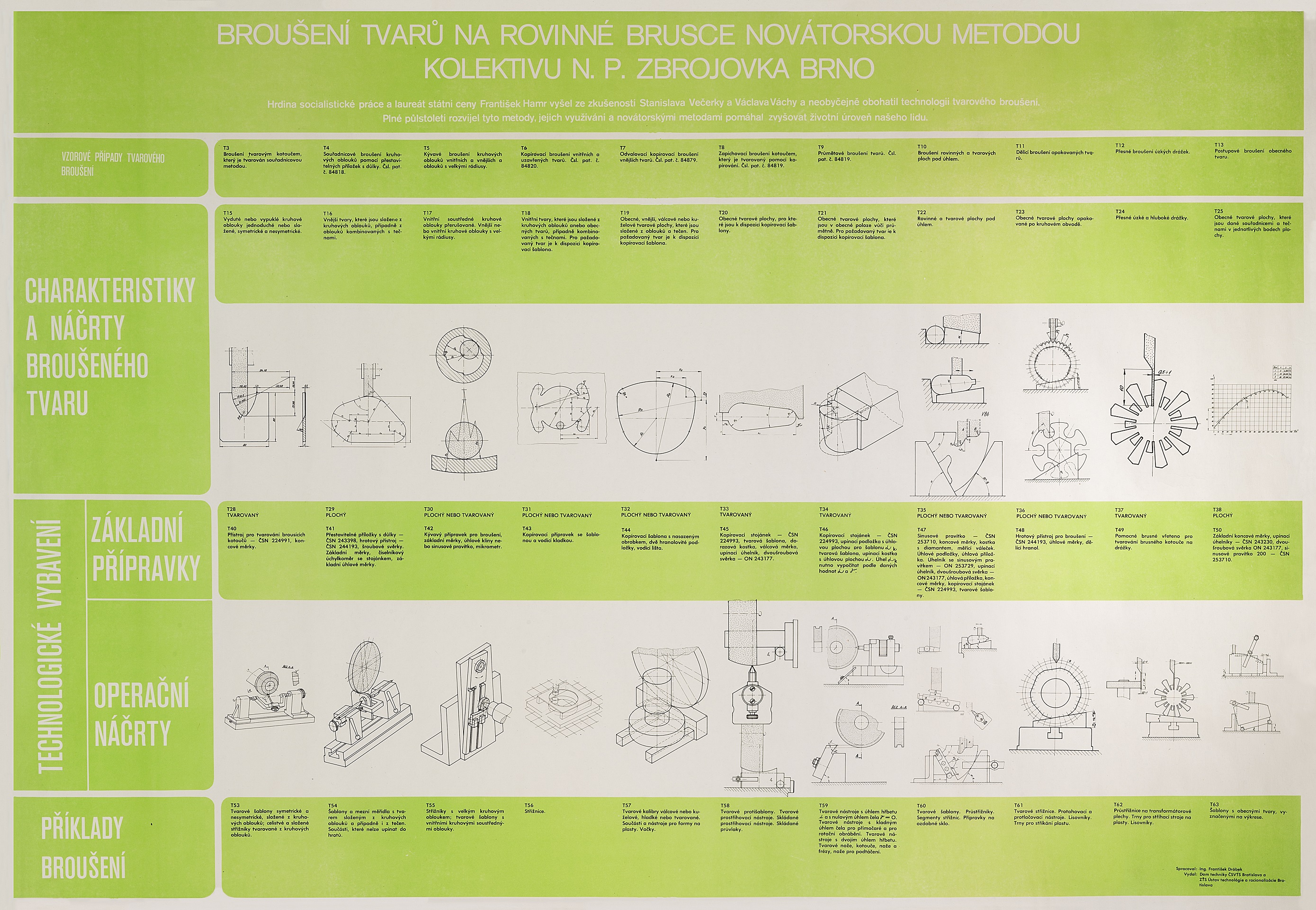

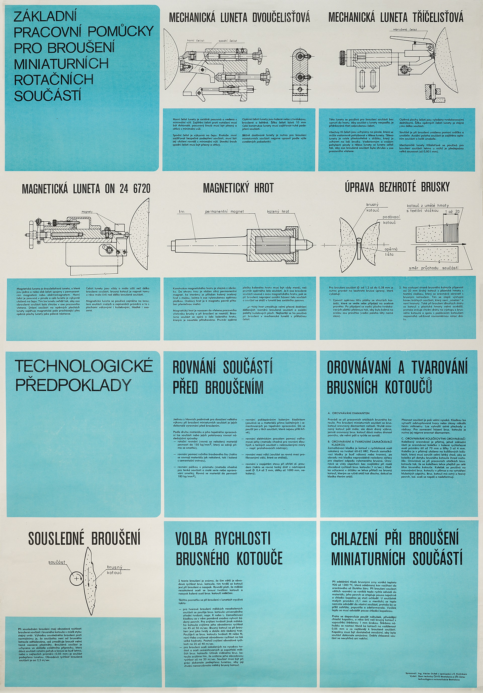

Podarilo sa mi zohnať výučbové plagáty s tématikou brúsenia.

Ty mikrometrické dorazy k brůsce mám, ale nevim jak se používají.
jergus.balaz
Příspěvky: 1762
27. 5. 2021, 5:23
nellospeed píše: 24. 5. 2021, 8:48 Ty mikrometrické dorazy k brůsce mám, ale nevim jak se používají.
Jedna časť ide na priečny stôl, druhá na pozdĺžny, a obmedzuješ si s nimi chod v pozdĺžnom smere. Samozrejme že robíš ručne bez hydrauliky.

Na jakém stroji se používal tento nástroj?
Připrav se, hrajem...
Sancho Panza
Příspěvky: 1226
13. 1. 2022, 2:21
Mr. MR píše: 13. 1. 2022, 11:22 Na jakém stroji se používal tento nástroj?
na jakékoli hřebenové obrážečce na ozubení (system MAAG).
