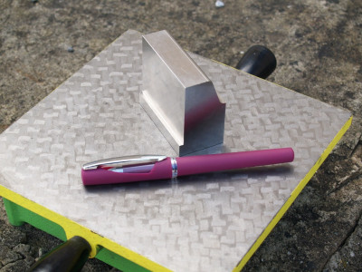

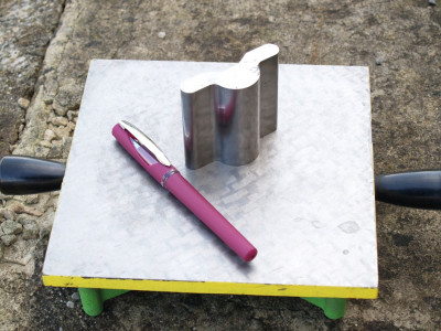

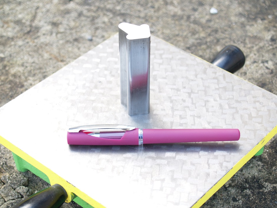

Strižník zo stabilky (mat. ČSN 19 312).
Miesto výroby: Česká zbrojovka Brno
Výrobný stroj: BPH20NA
Brusič: František Hamr
Rok výroby: okolo 1970
Odkúpené od Doc. Ing. Ladislav Herbanský Csc. - osobný priateľ Františka Hamra

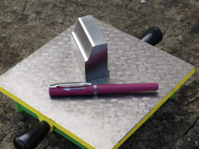

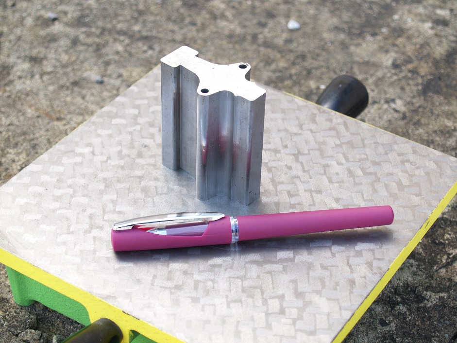

Strižník zo stabilky (19 312).
Miesto výroby: Česká Zbrojovka Brno

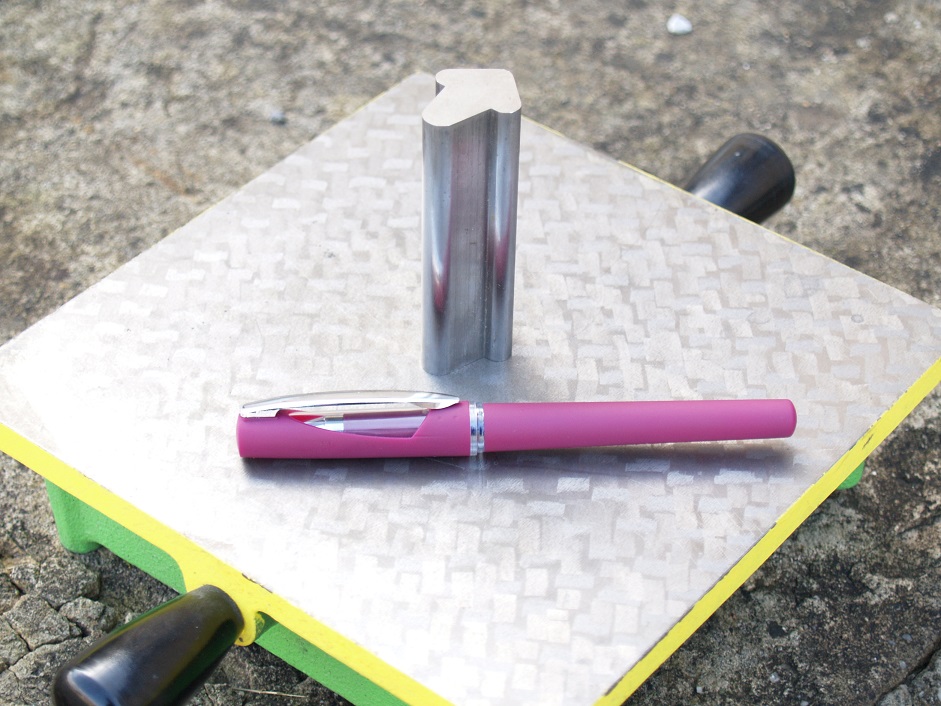

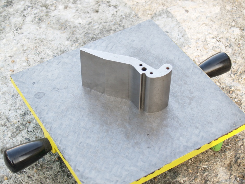

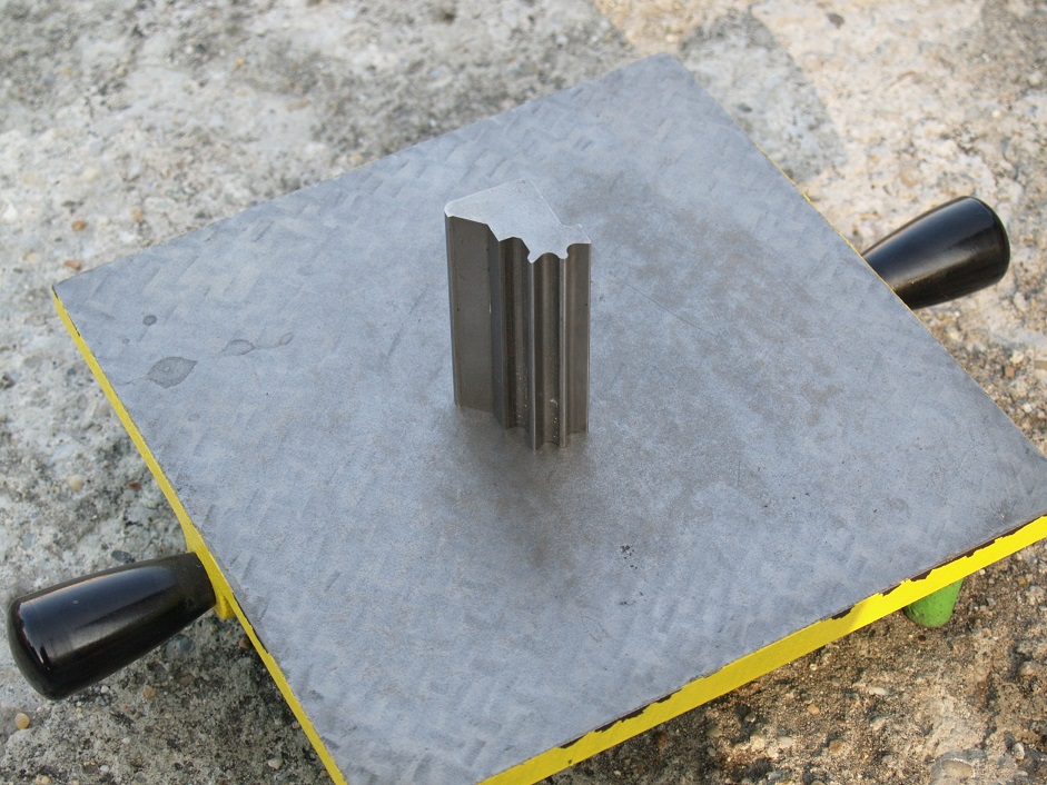

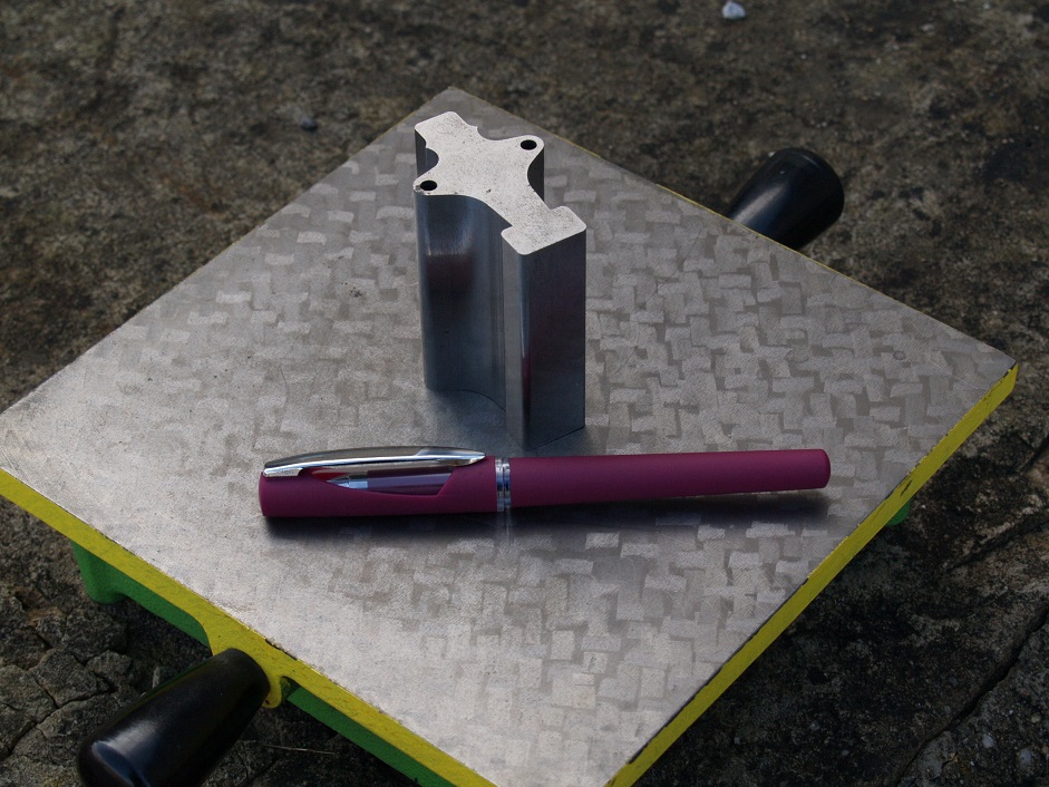

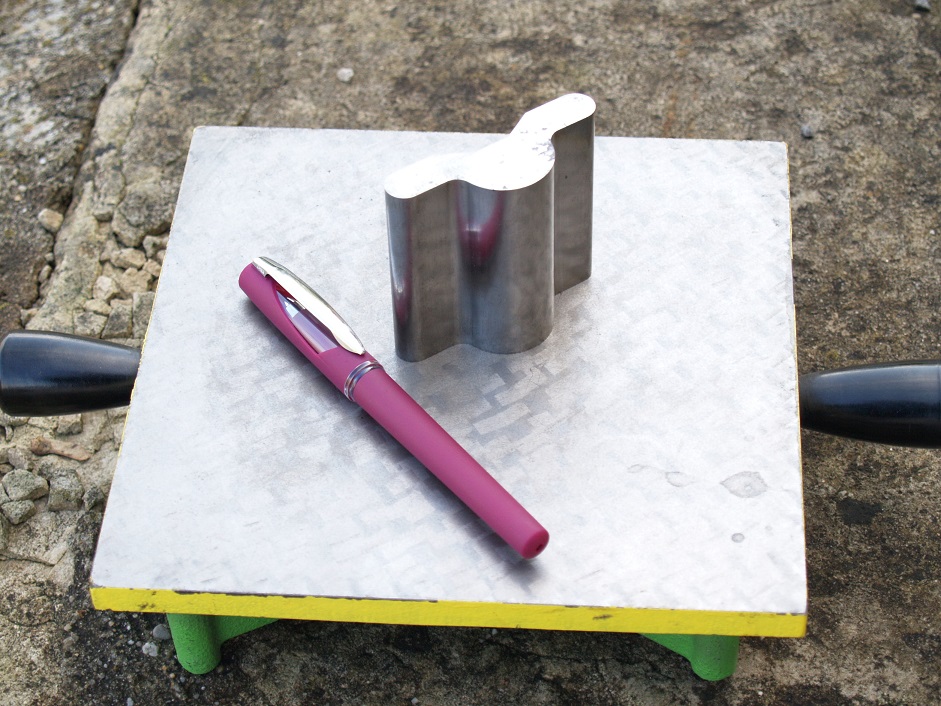

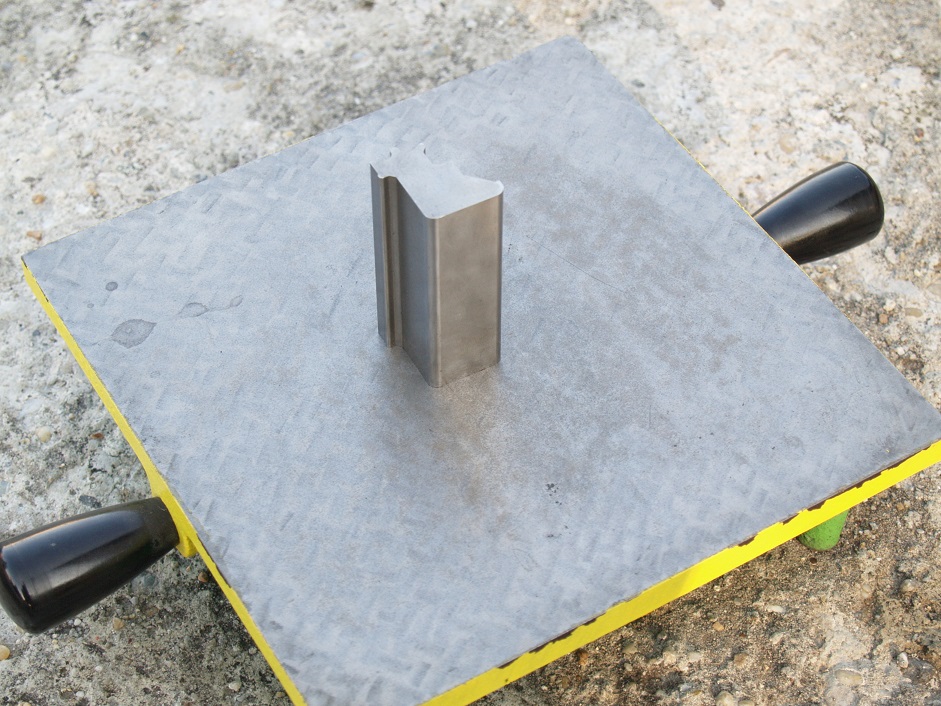

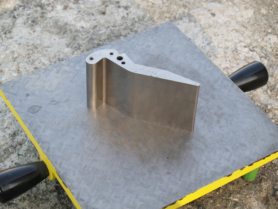

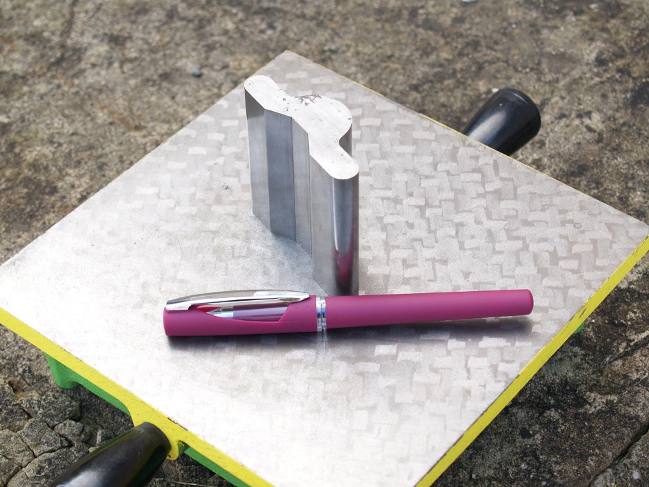

to by mě zajímalo jak se ty tvary dělají...

Zjednodušeně Bleskem (orovnávačem) podle šablony obtáhneš kotouč. Na hrubo ho ohrubuješ třeba kusem zlomenýho kotouče - diamant je drahej. Vlez k Tumlíkovi, je tam kniha Tvarové broušení od F. Hamra. Na ulož.to je i katalog přípravků.

nellospeed píše: 19. 10. 2020, 8:59 to by mě zajímalo jak se ty tvary dělají...
Máš dve možnosti.
1. V brúske máš nahodený kotúč, ten tvaruješ pomocou orovnávacej kolísky do rádiusov a pomocou sínusových prípravkov tvaruješ uhly, musíš dávať pozor na napojenia
2. Ako spomenul Stanik84 máš z plechu vyrobenú šablónu a podľa nej pomocou prípravku Blesk (môžem dať fotku) tvaruješ brúsny kotúč podľa požadovaného tvaru
Pozn.: na CNC brúskach už máš na tvarové orovnanie programy / funkcie
Obe metódy majú svoje výhody a nevýhody, v manuáloch od Hamra sú presne ukázané príklady kedy sa ktoré používajú.
Na hrubo sa robia ručne so starými kotúčmi (napr čierne karbidy kremíka) alebo ak ide o kotúče s mäkkým pojivom, môžeš to celkom dobre ohrubovať aj so starou tvrdokovovou stopkou z frézy. Starší brusiči mávajú pripravené malé tvrdé čierne kocky (tvrdý karbid kremíka), stretol som sa s prezývkou devil, devilo
