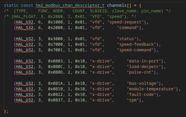

anebo mi poradte jestli jste nekdo na 7i96 nerozbehl zaroven Mesa SSerial a modbus na dvou sbernicich.....
(teoreticky by mi stacilo prestehovat ve firmware pktuart na jine piny)

posledni post kdyz uz plevelim byznys tema:
Diky za nasmerovani, 7i96x +7i78 + 7i84 je presne kombo co by se mi libilo.
Problem je ze neexistuje FW ktery ma PktUART a SSerial moduly zaroven, otazka je jestli to FPGA utahne, a jestli bych si to zvladl zkompilovat.
USB nemam v prumyslovych aplikacich rad :( a navic uz jsem si uprogramoval modbus na pktuartu tak aby mi podporoval na lince vic zarizeni
coz original neumi
priklad definice
a jak to vypada
