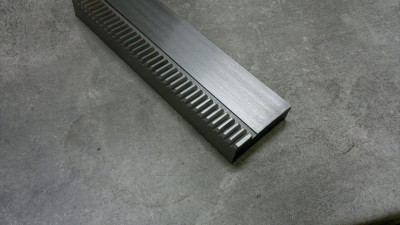

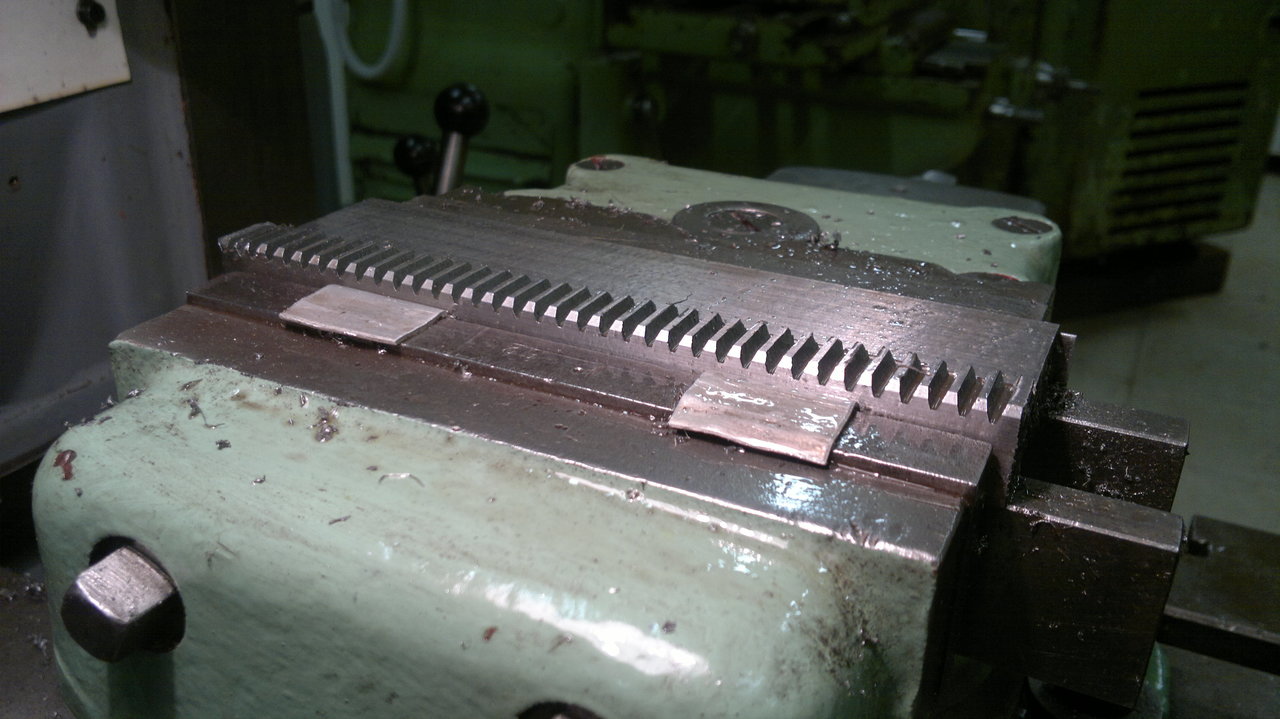

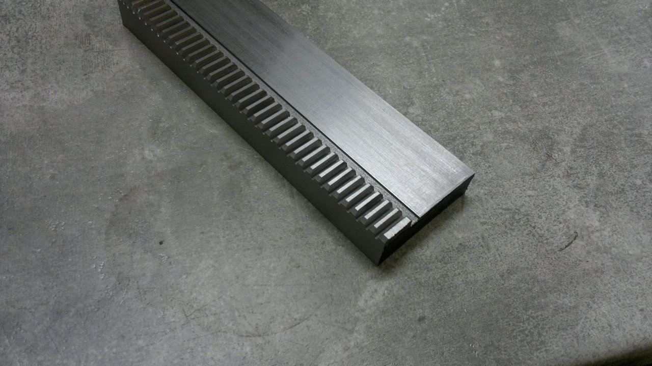

Zase trocha šepingování. Ozubený hřeben modul 1,5.
qwer
Příspěvky: 1445
Registrován: 8. 4. 2008, 8:09
3. 1. 2022, 10:40
Jéj, podobných som volakedy vyrábal celú veľkú marsku, ale na frézke. Máš to pekné, ako si to delil na modulový rozmer?
Zbýňa
Příspěvky: 2200
Registrován: 3. 9. 2010, 8:45
Bydliště: Čelákovice
4. 1. 2022, 7:17
Blbě, hodinkama. Ale po změření přes celou délku to vyšlo velmi dobře. Ideální by byl nějaký aparát na dělení nebo alespoň lineární pravítko.

Pro tyhle věci existovala na frézky dělička pro posuv stolu. Něco takovýho by dobastlit nešlo?

Radek335 píše: 6. 1. 2022, 9:09 Pro tyhle věci existovala na frézky dělička pro posuv stolu. Něco takovýho by dobastlit nešlo?
Možná šlo, ale nic takovýho nebylo při ruce. Budu to nosit v hlavě jako projekt k produmání.

to by na tom strigonu neměl být problém, na té druhé straně než je klika jen naroubovat kruh s dírkama, vidličku a kliku z děličky. při těch 8mm posuvu by vyšel 1 modul na kruh 56 a dírek 22 a modul 1,5 kruh 73 a dírek 43 a odvozené násobky to se dá dopočítat, no ale zase na i tom nejlevnějším digitálu je fce bodů na přímce.....
je ale otázka, jestli se to vyplatí při jednom kusu sem tam :wink: frézování by bylo asi rychlejší, ale zase nástroj je problém, já frézoval hřeben 0,35 modul a brousil jsem frézu z kotoučové pilky, kdybych neměl jak změřit na mikroskopu šířku podélného břitu na té hlavě zubu, tak vůbec netuším, jak bych to dělal, tak malý zuboměr ani nemám, na noži to ale taky musíš změřit ale někdy je to výzva :)
