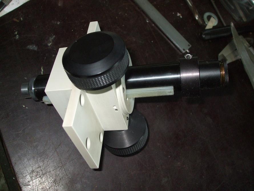

Ozubený ocelový hřeben pro Meoptu do nějakého přístroje, náhrada za původní plastový. Nástroj pro hřeben v modulu 0,7 jsem si vybrousil z hrubozubého pilového kotouče :)

pěkný
před časem jsem tvořil něco podobnýho
hřeben do řízení se strmějším převodem do nějakého závodního auta
já jsem ale nástroj dostal už hotovej
klobouk dolů

malej drobek, ale je to nádhera, moc se mi líbí takto čistě provedená práce. Fakt pěkný

Dobre vedieť :D až ten môj plastový tiež zhuntujem, viem na koho sa obrátiť :lol: :lol:

No jo, ty máš prostě "všechno" :D
testone píše:pěkný
......já jsem ale nástroj dostal už hotovej
klobouk dolů
Ty hrubozubé pilky jsou právě na tohle príma základ, ty hřebeny potřebují prostě větší průměr nástroje a navíc poslední díl ze sady pro ozubená kola nemá vůbec profil základního hřebene, je tam pořád evolventa.
Vyráběl jsem z obdobné pilky mimo jiné taky frézu na výrobu přesných trapézových závitů velmi malých průměrů TR4, TR5, funkci a princip výroby mám v hlavě jasnou, teď jen vyrobit onen kouzelný přípravek a pak to musím celé ověřit v praxi :lol:
