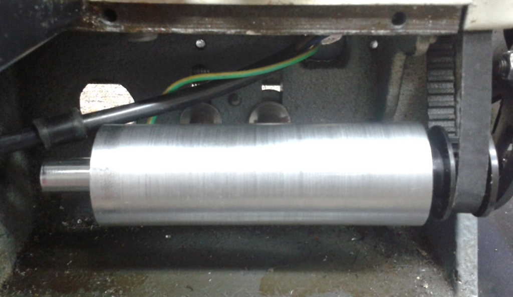

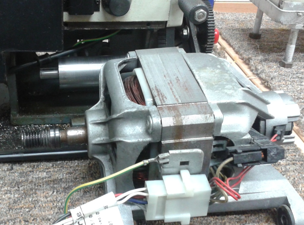

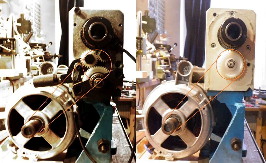

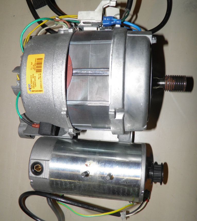

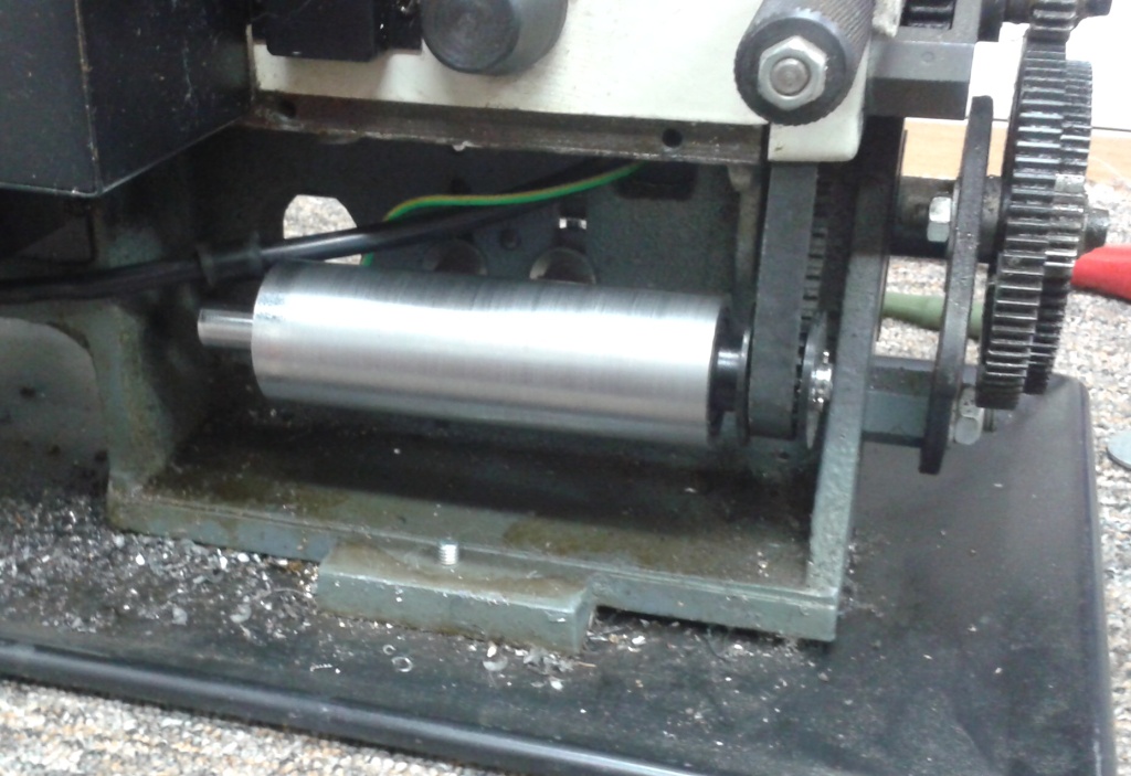

Instalace jináho motoru ať už asynchronního nebo z pračky může být problém. Jak jste to vyřešili vy?
Bohužel pro využití původního převodu nevhodné viz. červené čáry možného řemene - zasahují do mechanického přepínání otáček :-(

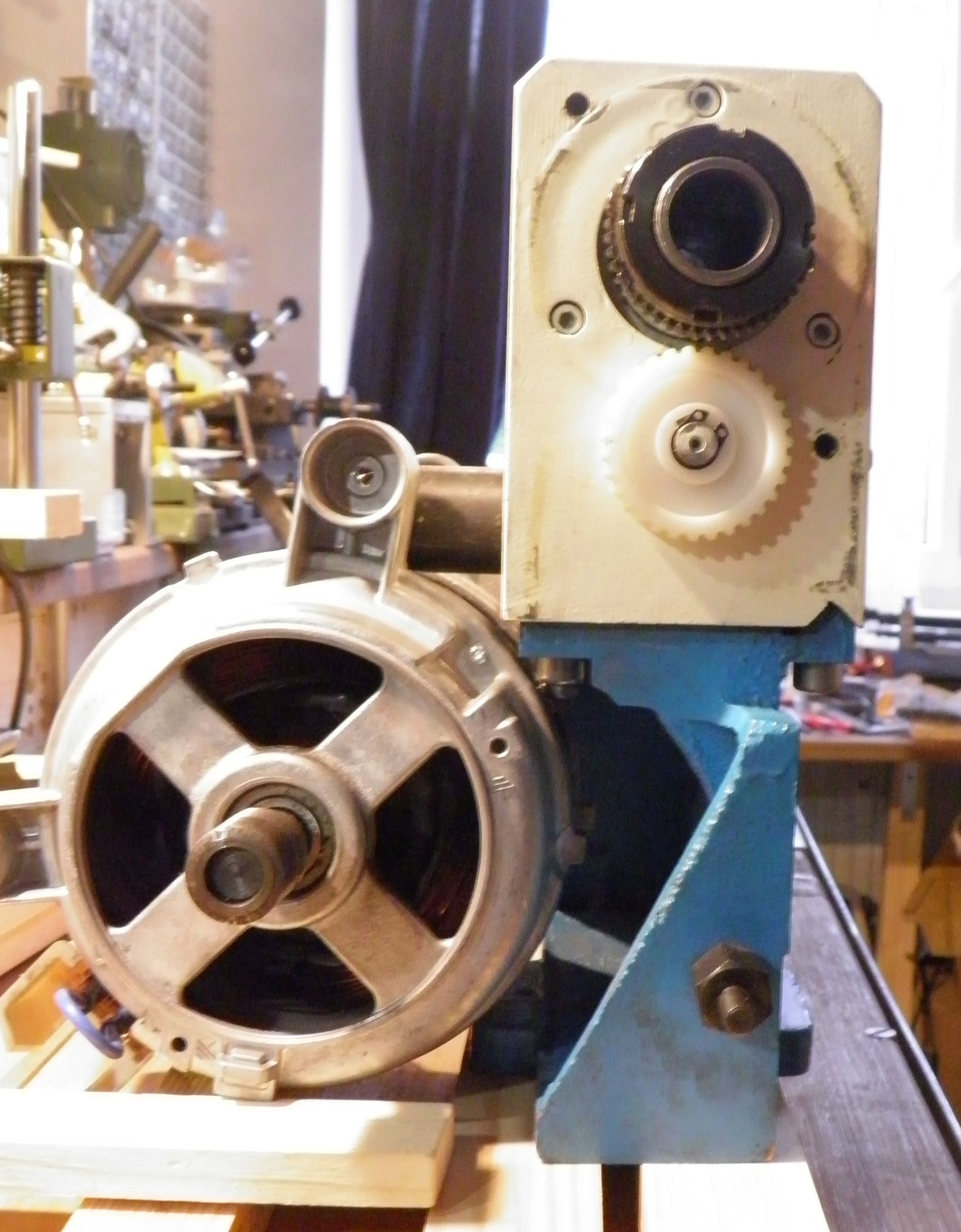

Nejbližšší možné přiblížení pračkového motoru - blíž jedíně s vyřezáním lože :-(

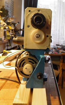

umístní původního motoru

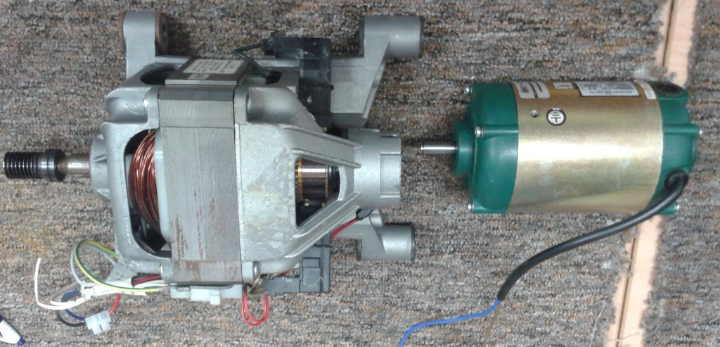

Porovnání původního a pračkového motoru

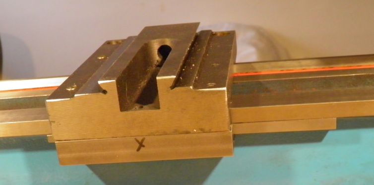

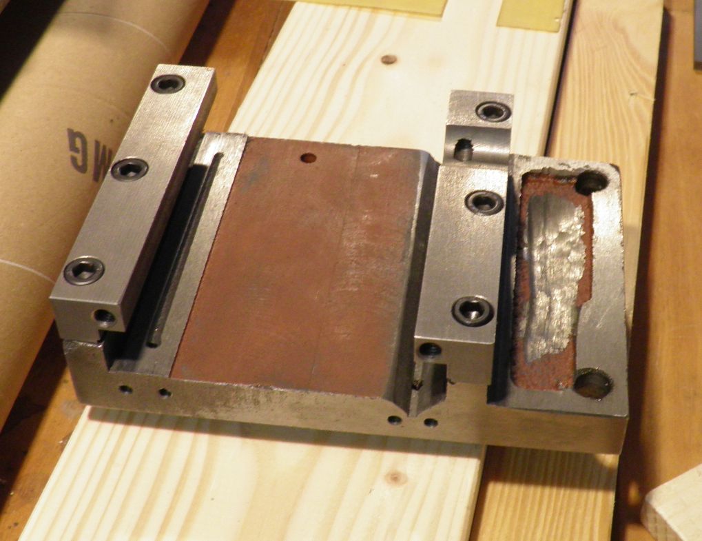

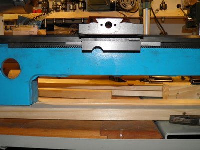

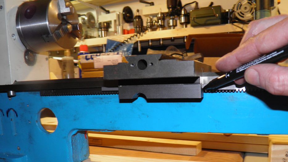

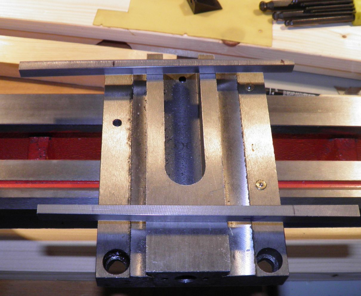

Instalace klínu místo plechů
odřezání klínů - na každé stran minimálně 5 mm
klíny vytažené pro zkrácení
Ozanačení klínu
Ozanačení klínu
Vložení klínu zepředu
vložení klínu ze zadní strany
Držáky klínu
Držáky klínu

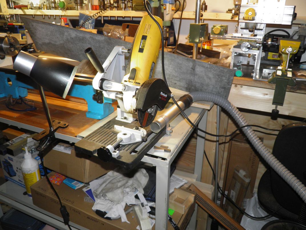

Na tu flexu si dej pozor. Některé materiály při řezání dokáže povrchově dokonale zakalit a pro obyčejné nástroje z rychlořezné oceli jsou pak takřka neobrobitelné.
Vlastní zkušenost s držáky soustružnických nožů :(

jova píše:Mimo téma.
Nebyl problém, uřízlé klíny jsem začistil v poho jehlovým pilnílem. ;-)
jova
Příspěvky: 2574
11. 5. 2015, 8:32
Jasně, flexu jsem taky hodně používal, než jsem si koupil pásovou pilu. Většinou není problém, ale některé materiály mě fakt dostaly. Už jsem od ní v dílně upustil, vadil mi hlavně ten prach z řezání, dneska už bych bez té pásovky nemohl žít. :)

do loze by som nerezal :), a ked tam navrhnes nejake kladky ktorymi povedies remen aby si sa vyhol prevodom, to by mohlo byt nie ?

Zdenku, aby ti ta hadice z vysavače jednou nechytla od jisker :wink:
Viděl jsem to jednou v DE a to jim to jen doutnalo. :D :D :D Čapl jim tan ten dlouholetitý prach a hezky se to rozdmýchlo, než na to přešli to honem vypnout.
Zdenek Valter
Příspěvky: 5474
Registrován: 9. 1. 2009, 5:16
Bydliště: Ústí n. L.
11. 5. 2015, 7:04
potraviny píše:Zdenku, aby ti ta hadice z vysavače jednou nechytla od jisker :wink:
No jenže to je hadice k separátoru popela ;-) Ta by chytnout neměla. Ty okuje, nebo jak nazvast létající jiskry od flexy, to chytá docela dobře i když ne úplně všechno

Tak chlapi motor mám doma, zkoušel jsem jej na regulaci - funguje. Teď musím nějak vyřešit ten převod síly. Nevíte jak se jmenuje ten zubatej řemínek co tam je originál. Musím koupit delší, třeba tady mateza.cz, ale vůbec se neorientuju v řemenech. Nějak to provizorně spojím abych vyzkoušel sílu a pak budu řešit držák - pokud to ten motor utáhne.

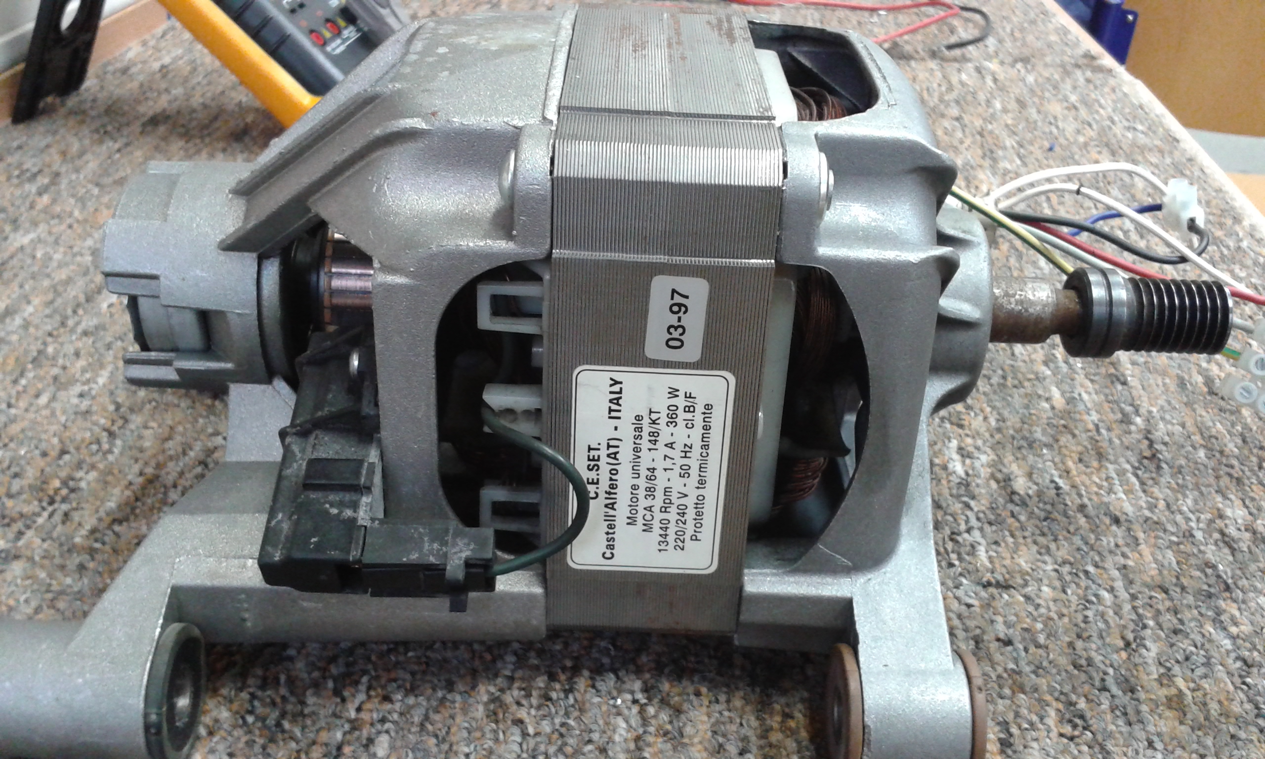

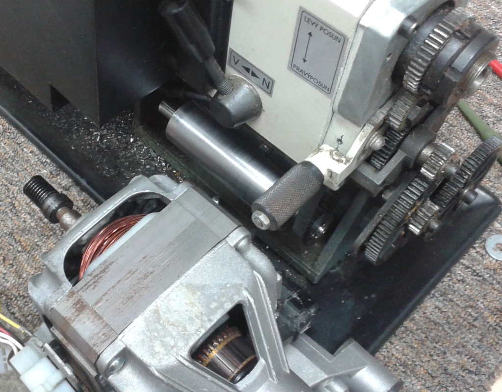

Tak chlapi, jsem zas o kousek dál. Nyní potřebuji radu ohledně řemenu z pračkového motoru na pomocnou hřídel. Ta pomocná hřídel jednak bude řešit problém s původním převodem a jednak rozdíl v otáčkách náhradního motoru.
Jedná se v podstatě o velikostně stejný díl jako původní motor. Tudíž nemusím upravovat primární řemen (je použita řemenička z vadného motoru) a zároveň zasahovat do původní konstrukce (pro případ, že by se to celé nepovedlo). Prostě je tam místo toho původního motoru.
Na druhé straně hřídele nyní musím vyřešit napojení na pračkový motor.
Ten má 14000 otáček oproti původnímu, který má 6000 otáček.
Tudíž minimálně převod 1:2. Bylo mi řečeno soustružníkem, že jak na hřídel pračkového motoru a pomocnou hřídel by dal klasickou řemenici na klínový řemen. Jenže já nevím, zda to bude dostatečně silné, aby to neprokluzovalo. V řemenech se vůbec nevyznám, tak nevím.
Vzhledem k tomu, že se tam vejde větší řemenička (ta na pomocné hřídeli) v průměru max. 80mm, tak na převod 2:1 bude menší řemenice (na pračkovém motoru) 40mm. A nevím jestli, v těchto vysokých otáčkách bude dostatečné opásání, aby to fungovalo. Anebo tam nechat tu původní řemenici na pračkovém motoru a udělat plochou řemenici na pomocnou hřídel (na pračkovém bubnu je to taky tak). Nevím ale, zda se dá koupit řemínek. Aby to bylo i finančně únosné.
Mimochodem nevíte jestli ta drážkovaná řemenička z pračkového motoru jde pouze stáhnout, či jak ji sundat.
Díky za rady.
