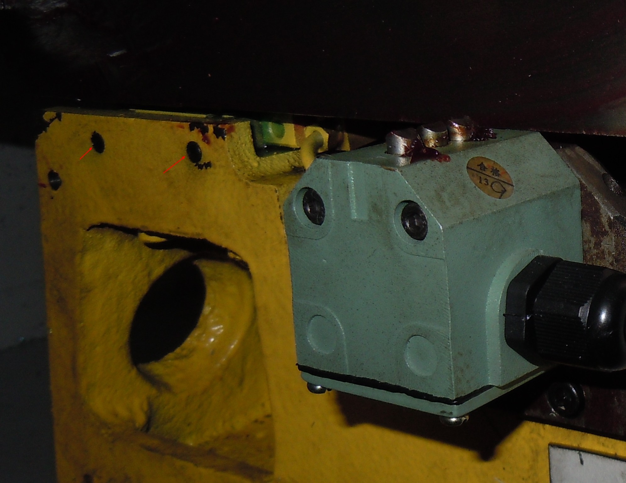

To je bohužel sranda, obsahující oddeklování celé mašiny. Nějak se mi do toho nechce. Stačil by sundat stůl, v práci bych si nechal upravit drážky pro kolejnice. Spravit by se to dalo.

počkej počkej ,u mojí mašiny se seřizují vozejky lineárního vedení ,jsou tam stavěcí šrouby ,asi to budeš mít podobný :wink: to rozdeklování zas tak nebolí :wink:

No snad to jsou tyhle dva šrouby.

tak tak to by mohlo bejt ono :wink: Nejdřív to musíš proměřit potom povolit vozíky na druhý koleji pak tyhle a přes ty šroubky to seřídít potom dotáhnout a potom ty na druhý koleji.Tak jsem to dělal já na tý mojí 4tunový hračce :lol:

No tohle ale asi budou šrouby, které dotlačují vozík k referenční hraně. A pokud vozík na referenční hraně podložíš, tak se Ti zkříží s jeho párovým vozíkem .....

Jde o to jestli jsou opravdu dotažené k tý referenční hraně ,ono to bude dělat třeba 2 stovky tak při přesnosti týhle hračky se to mohlo pohnout už při montáži jak dotahovali vozejky ,a při vzdálenosti vozejků od sebe a vlivem výrobních tolerancích a elasticitě se nic dít nebude stačí se podívat do manuálu lineárního vedení pokyny k montáži, jen se poptejte kluků co jezděj na servis jak se to dělá :) .Ono to zase sklouzne k teoretické diskuzi jako jako mramorová deska v tisícině, lineáry za 500, a trapéz šroub

Já jsem to psal jenom z toho důvodu, že pokud má chybu cca 0.02 na 100 mm, tak sice nevim jak od sebe jsou daleko vozíky, ale aby to nedopadlo tak, že tam bude muset dát desetinu - a to už je hodně. Většina výrobců vedení uvádí odchylku 0.01 - 0.02 - ale to je teorie ... Dělal jsem hodně let v Kovosvitu a vim přesně jak se to dělalo v praxi - zas tak růžový to nebylo - jak si někteří myslí :lol: :lol: Ideální by bylo se na to vyprdnout a pokud to systém umí tak to kompenzovat softwarově.

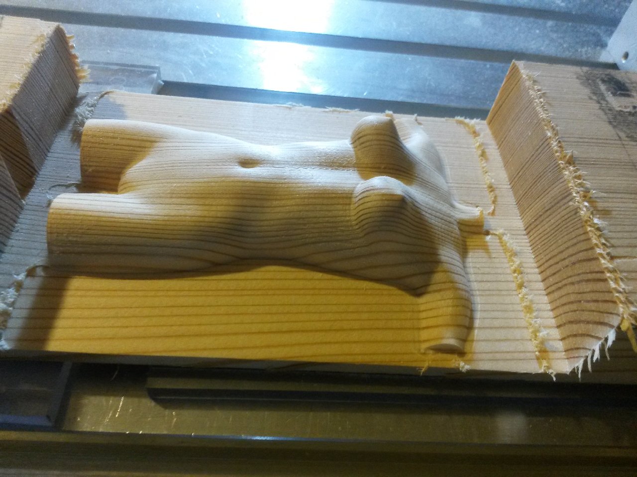

s tou kulovkou si mne dostal, zatím sem testoval jen do dřeva nebo do plastu a to trojkou kulovkou od ZPS Zlín, ale chystám se jak bude více času to prubnout na Al jen si říkám že momentálně mne do al nenapadá žádné využití (formy asi vyrábět nebzdu) ale do plastu a dřeva už bych asi využití našel a mám strach že jak s tím sáhnu na hliník tak už to nadřevo nebude použitelné, jako fotku přidávám muj první test 3D do dřeva, teda ani sem to nechtěl moc ukazovat je to možná až příliš explicitní :oops: ale zase proč ne, prostě sem na netu hledal model s dostatečně obýma křivkama no a co jiného má pěkněší křivky pánové než ženské tělo?

Bobiku když dofrázuješ tak vyhazuj nástroje z vřetena protože jak se vřeteno ohřívá a potom chladne tak se ti docela pěkně svírá a docela držkuje když ho chceš vyhnat . :wink:
lukin1156
Příspěvky: 585
4. 5. 2015, 8:43
To už někdo řešil na nějaké konvenční frézce... olej a už se to přilepilo..ono se z toho oleje ta kapalina vypaří a zůstane takové jakoby lepidlo..no a jeto. I ve starých knížkách je že se to má vždycky utřít hadrou. Jak vřetenno tak kužel nástroje :wink:
