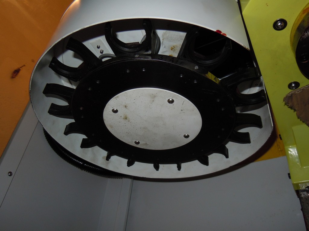

X 400; Y 240; Z 400. Vřeteno 10 000ot/min. Výměník na deset nástrojů BT30. Hmotnost 1,4t. Místo původního řídícího systému Siemens 840D je tam Adtech.

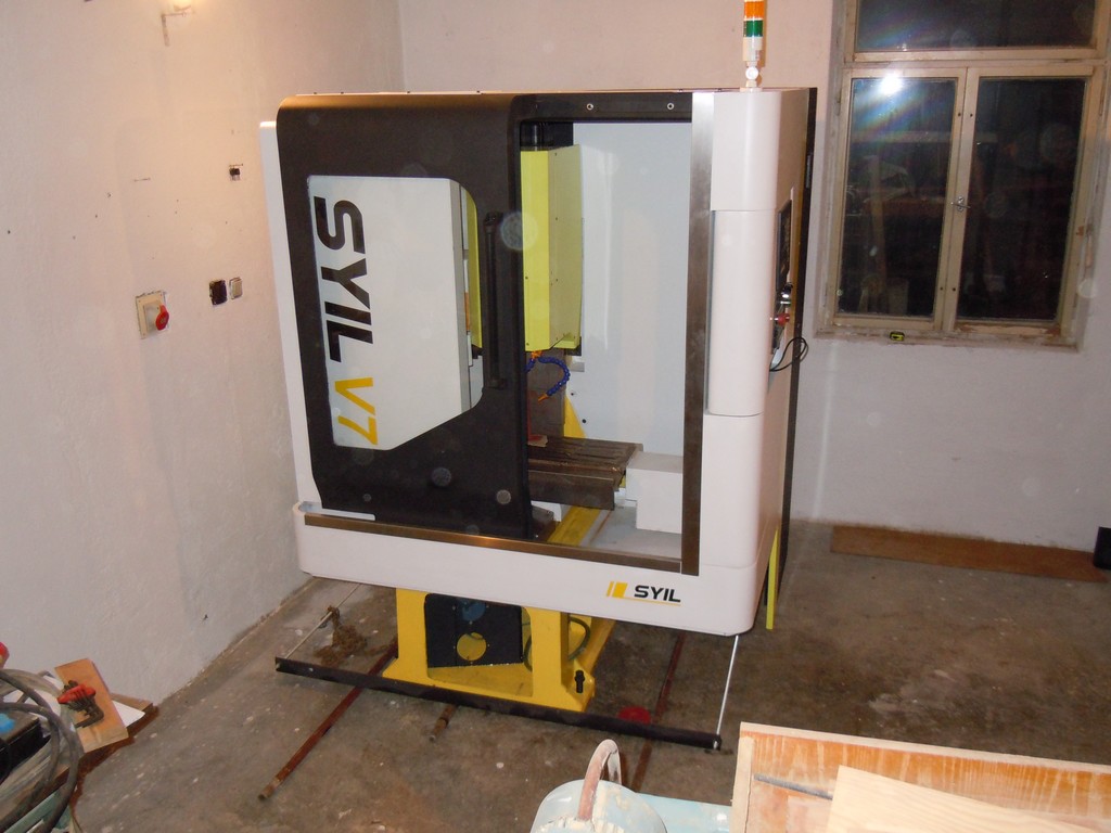

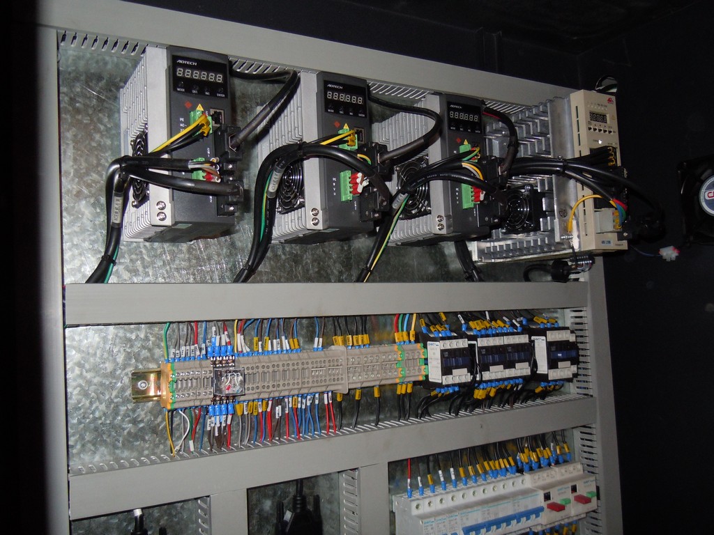

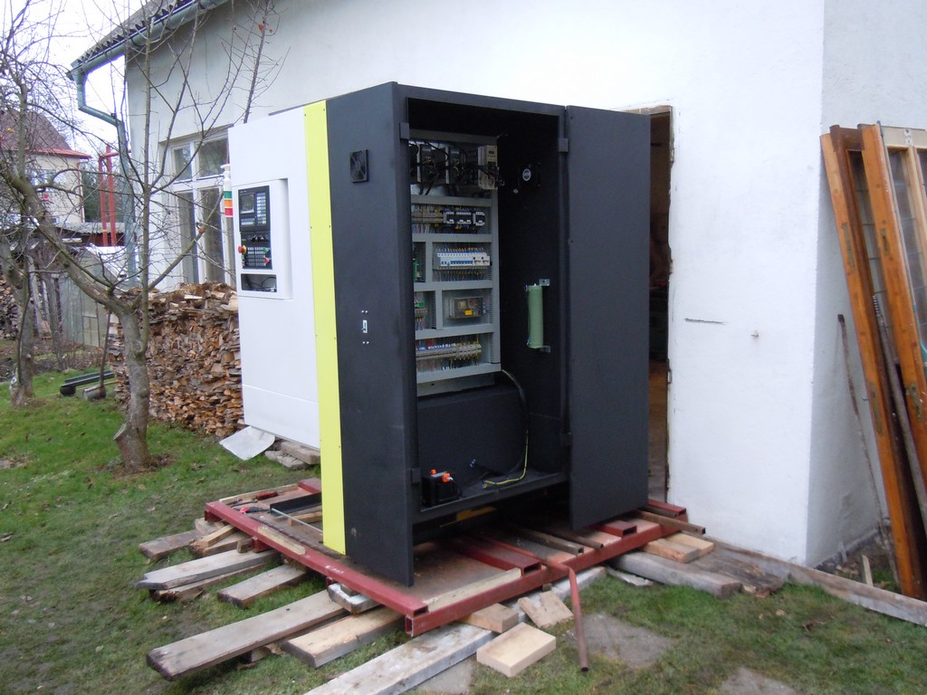

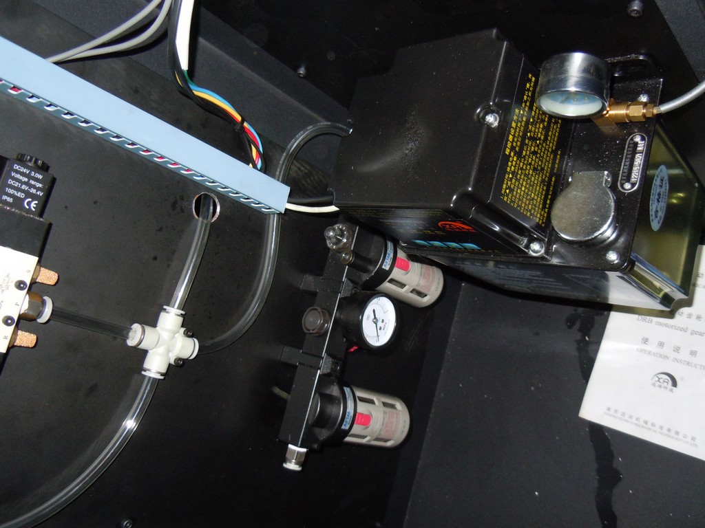

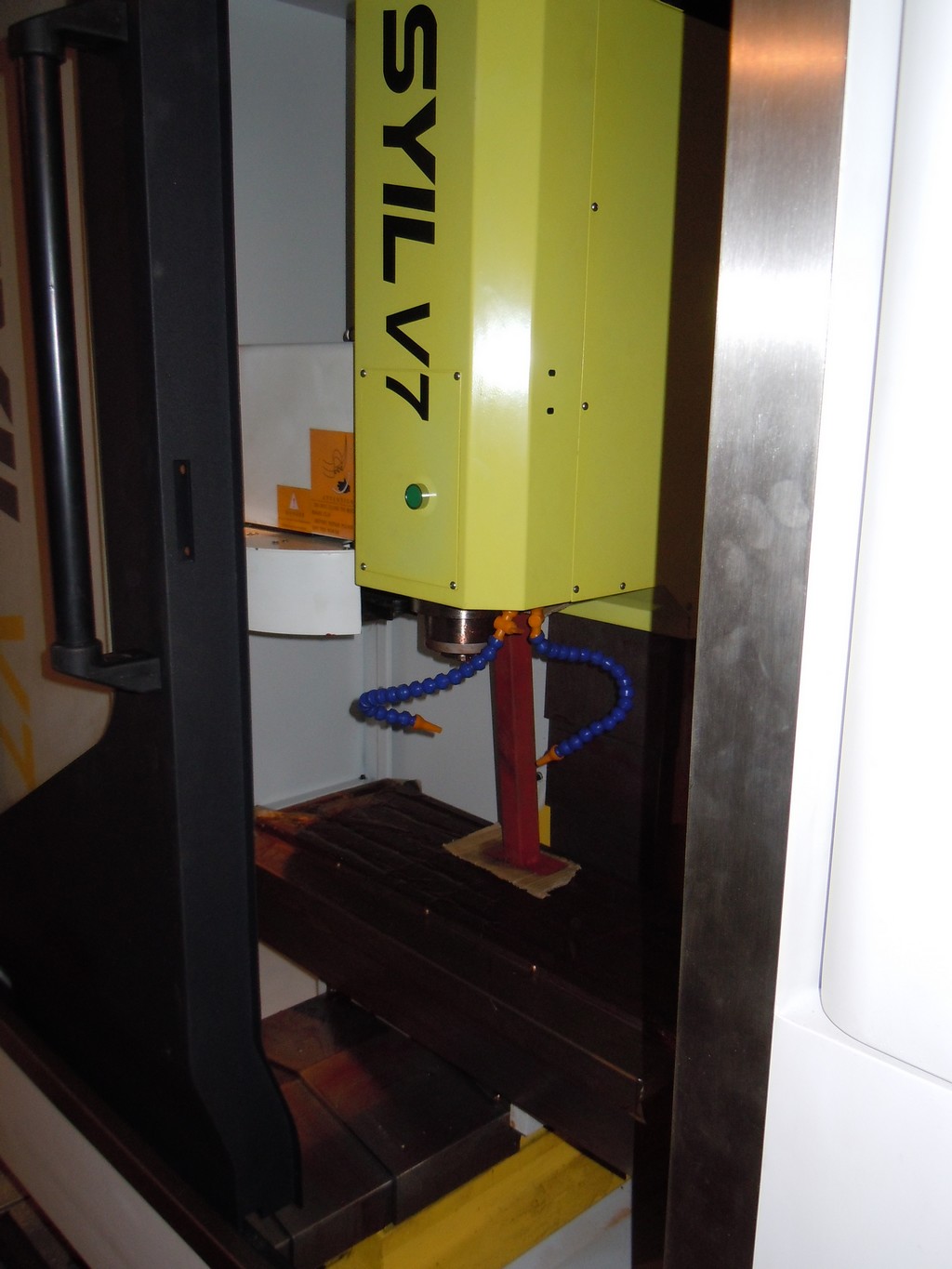

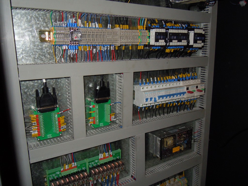

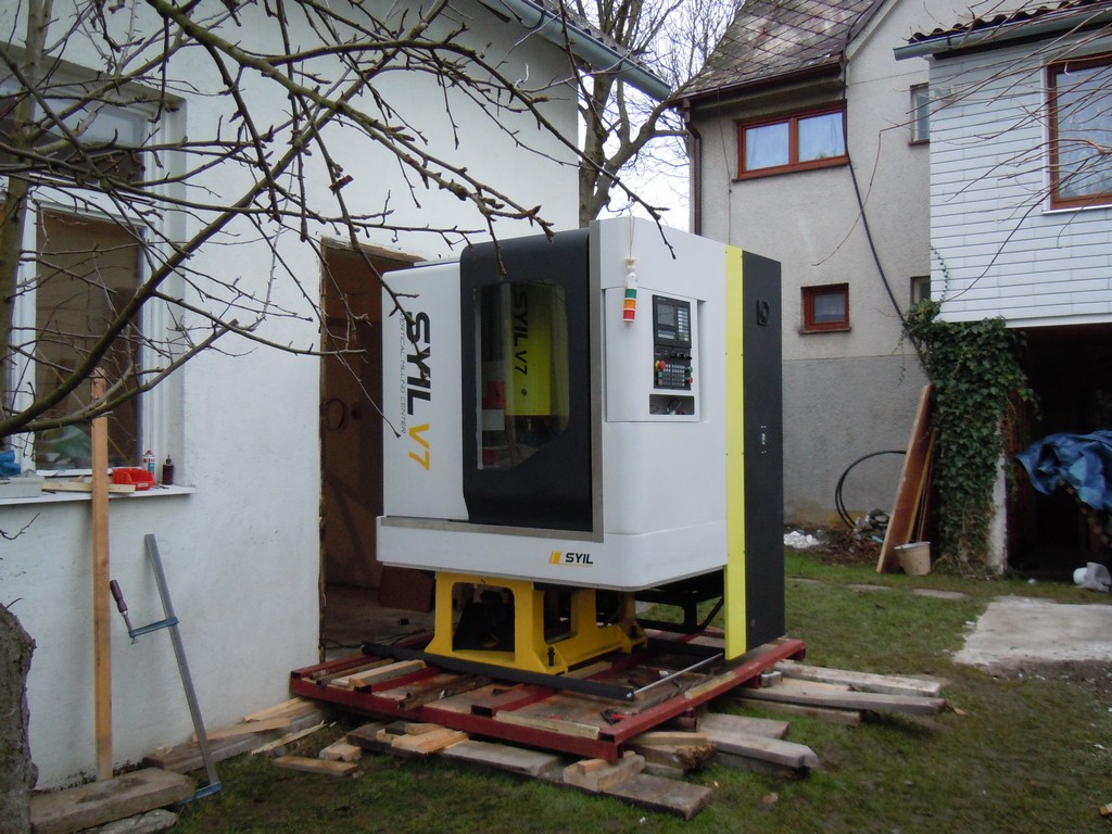

Správný označení je miniobráběcí centrum. Pár fotek přikládám.
Nejhorší bylo to stěhování, jen se svojí sedmdesátiletou matkou jsem to stěhoval po lešenářských trubkách 20m na místo dva dny. Ve vratech byl jen jeden centimetr vůle na každou stranu frézky, ale protáhnul jsem to bez jediného škrábance. Bohužel teď musím přerušit zkoumání nové frézky a věnovat se rozpracovaným zakázkám. Takže první špona bude snad v lednu. Zatím jsem to připojil do elektriky a na vzduch a vyzkoušel, zda se to hejbá.
Jinak ustavení frézky pomocí strojní vodováhy je taky pěkný záhul. Stačí jen čtvrt otáčky na šroubu packy a bublina vodováhy se přehoupne na druhou stranu.

Děkuji. Betonování vynechám. Je to na 4 šroubech, které se opírají o litinové podložky o průměru 120mm. Pod ty podložky jsem dal ještě 3mm gumu.

Dobře ty, je mi jasny ze ta stena v tom pokoji byt nemohla při presunu dovnitř. To je narez, moc pekny.

To stěhování bez jeřábu nebo Desty je vždycky sranda, že? Ale to zadostiučinění, když je to bezpečně na místě, to je super.

Obdivuji stěhování na fous a Tvoji paní matku že se zapojila .
Kamarád stěhoval FU2 do domu na svahu jeřábem ,vyboural trojdílné okno až k podlaze a dřevěnou plošinou vyrovnával svah 45°v podstatě to bylo ze silnice jako do prvního patra :shock: ,ale bylo to vlastně do sklepa domu....
