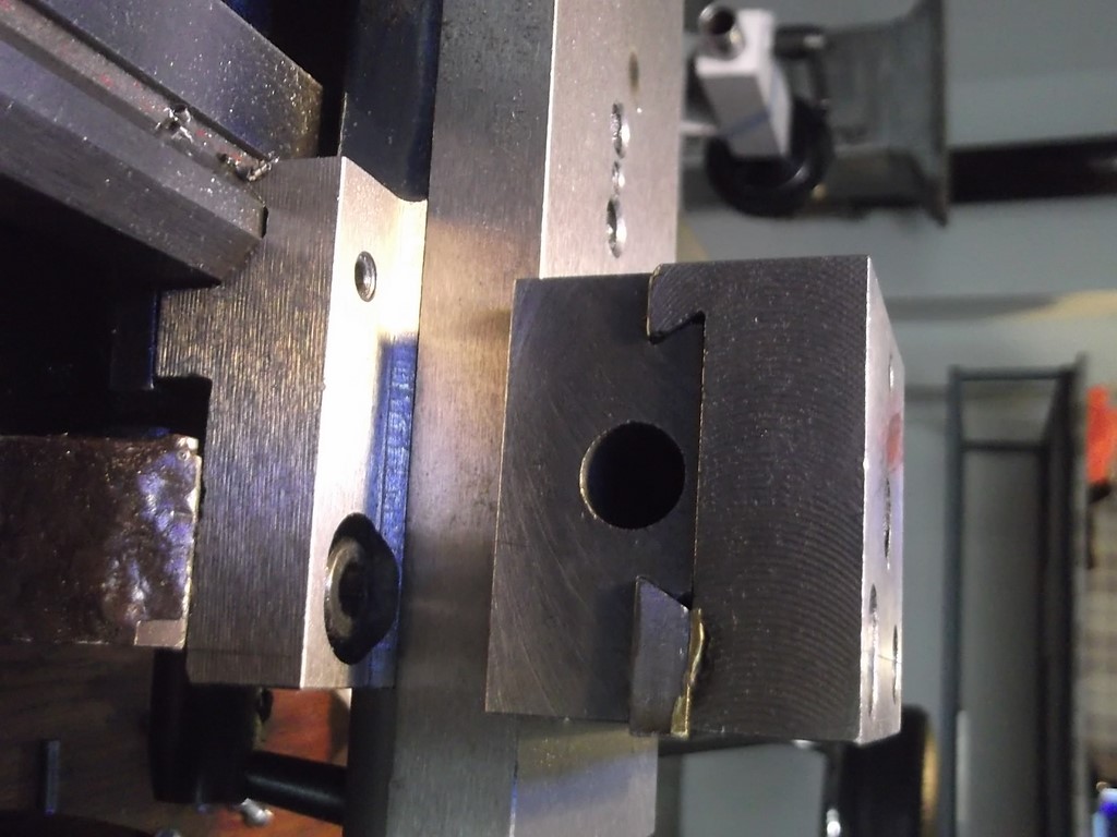

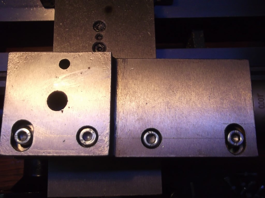

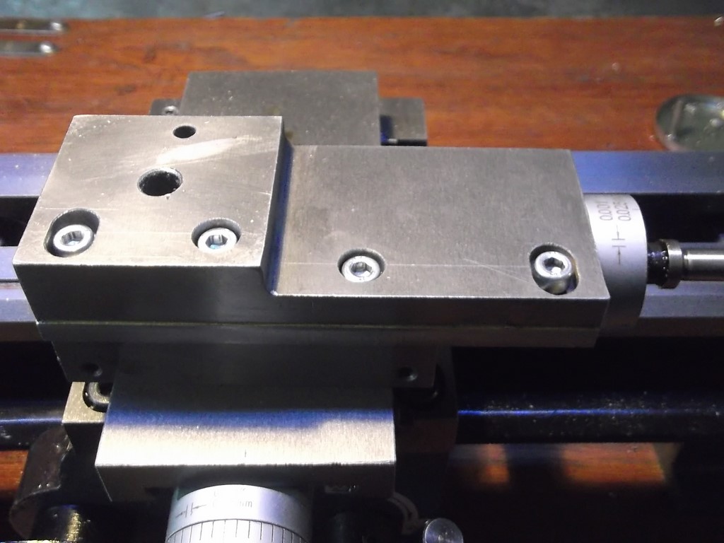

Ahoj . Po nějakém čase se mi dokonce i přes těk 8 šroubů na liště udělala zase vůle , a vybrace s nadzvedáváním sení se vrátila . Tak jsem odfrézoval tu část se šroby . Bohužel výška lišty je 6.35 mm a já jsem měl jen lištu 6.00 . Takže jsem ji musel podložit planžetou . Odfrezoval jsem dvě drážky pro hrubý posun lišty , Pak jsem lištu přitál , a odvrtal otvory uprostřed . Závity M5 . Lištu stačí pouze rukou co nejvíce přitlačit , a dotáhnout . Žádná vůle , a můžu upichovat 2mm plátkem nerez 10 mm kulatinu . Fotky v příloze .

milou píše:Ahoj . Po nějakém čase se mi dokonce i přes těk 8 šroubů na liště udělala zase vůle , a vybrace s nadzvedáváním sení se vrátila . Tak jsem odfrézoval tu část se šroby . Bohužel výška lišty je 6.35 mm a já jsem měl jen lištu 6.00 . Takže jsem ji musel podložit planžetou . Odfrezoval jsem dvě drážky pro hrubý posun lišty , Pak jsem lištu přitál , a odvrtal otvory uprostřed . Závity M5 . Lištu stačí pouze rukou co nejvíce přitlačit , a dotáhnout . Žádná vůle , a můžu upichovat 2mm plátkem nerez 10 mm kulatinu . Fotky v příloze .
Jak dlouho to vydrží než se to povolí?
Máš to vyzkoušené?

Původně tam byly 3 šrouby . Tak jsem to předělal tuším na 8 . Musel jsem to složitě podkládat , a prostě humus . Spíš modelářská práce . No asi 2 měsíce , jsem měl téměř klid . Každopádně 2-kou upichovacím plátkem ani náhodou . Teď jsem zkusil nerez (automatovou), a bez problémů . Problém je v tom , že se saně nahnuly po směru otáčení , vrchol nože se dostal hluboko pod střed obrobku , a vyštípl se . . Teď už to nedělá . Nemá se tam co pohnout . Ta lišta je napevno utažená . Jen jsem neměl tu 6.35 , tak jsem ji podkládal . :(

milou píše:Původně tam byly 3 šrouby . Tak jsem to předělal tuším na 8 . Musel jsem to složitě podkládat , a prostě humus . Spíš modelářská práce . No asi 2 měsíce , jsem měl téměř klid . Každopádně 2-kou upichovacím plátkem ani náhodou . Teď jsem zkusil nerez (automatovou), a bez problémů . Problém je v tom , že se saně nahnuly po směru otáčení , vrchol nože se dostal hluboko pod střed obrobku , a vyštípl se . . Teď už to nedělá . Nemá se tam co pohnout . Ta lišta je napevno utažená . Jen jsem neměl tu 6.35 , tak jsem ji podkládal . :(
No nechci rejpat ale jestli se ti nahnuly saně, tak to je někde jinde. ;-)
Já jsem všude kde jsou ty nešťasné "klíny" dal planžety tak aby tam byla co nejmeší vůle - a ty tři šrouby pak v pohodě stačí.
Jak jsem tu někde myslím psal potíž je zejména v příčném posuvu supportu, kde klín vkládaný je ne kosodélník, ale kosočtverec - tím pádem největší problém byl a je na příčném posuvu.
U malého podélného supportu byla příznivější tam vložená planžeta vždy pomohla (tunil jsem takhle tři soustruhy).

Však já jsem to udělal poprvé podle tebe , ale nešlo se s tím domluvit . Proto tohle řešení . A saně nakloněné nejsou . protože tam je ta planžeta . Mě;řil jsem to hodinkama . S příčným supportem problém nemám . Pokud začné být , vyřeším to stejně . Tohle je fakt asi na furt . (doufám ) :)
