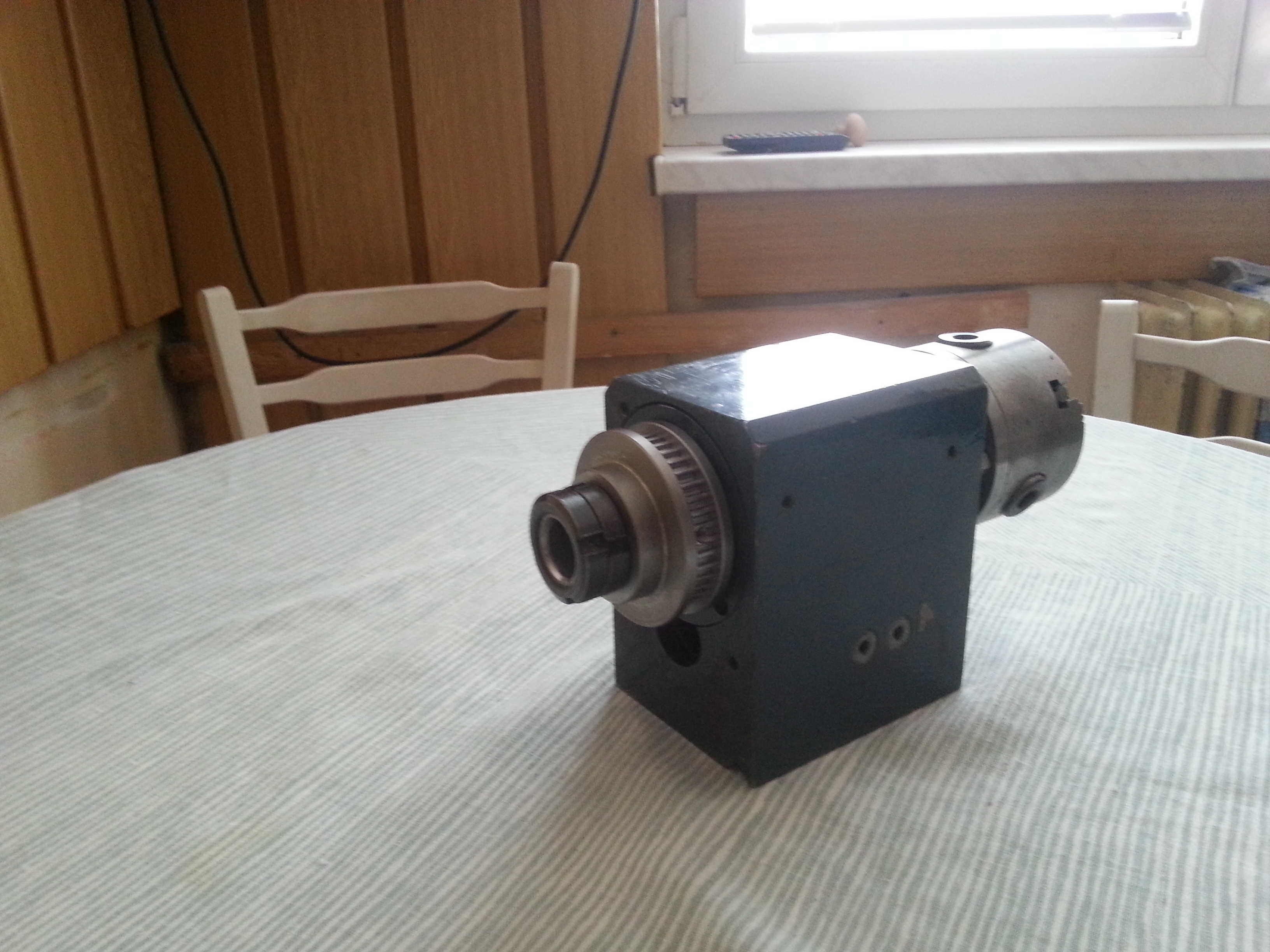

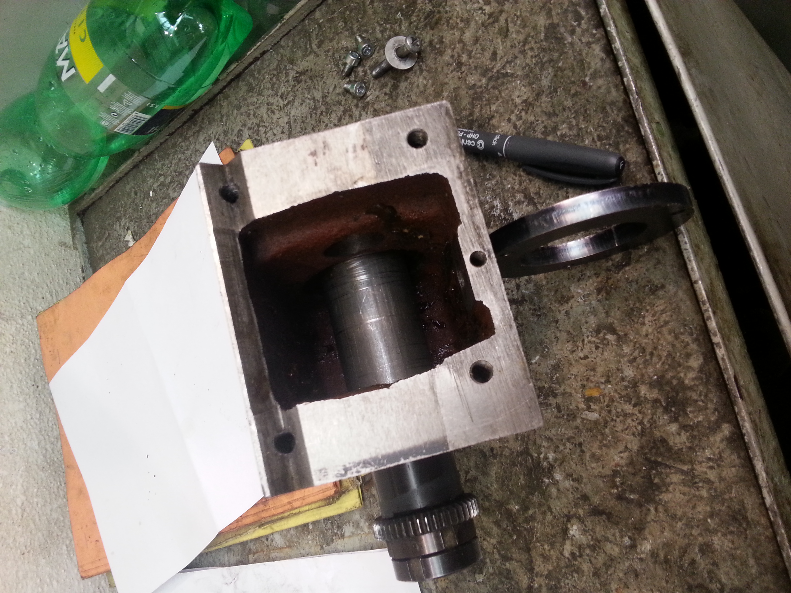

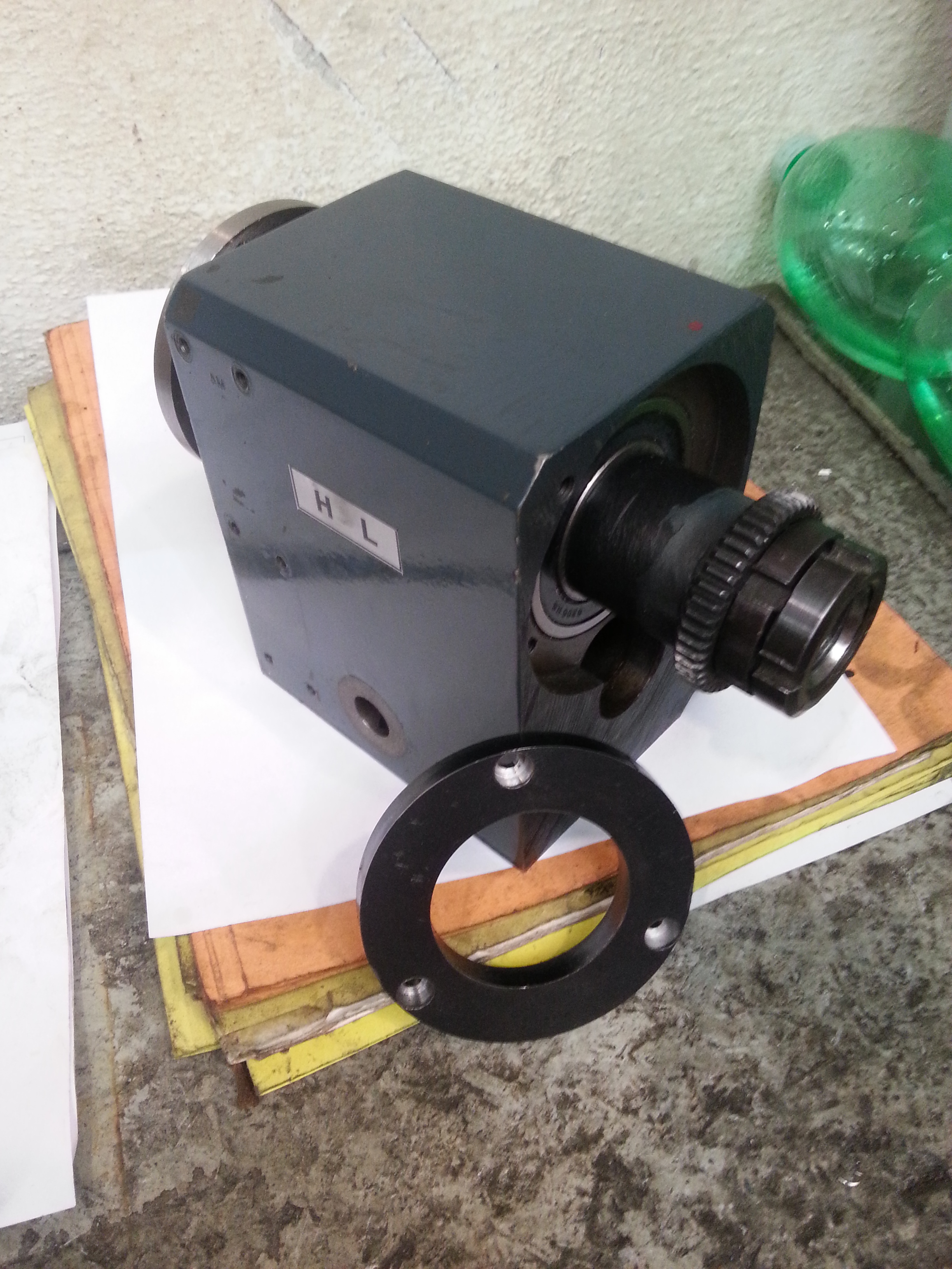

Nedávno jsem si pořídil sustruh noell . Soustruh byl už z druhé ruky ale byl velice zachovalý . Původní majitel na něm stáčel jen komutátory starterů. Tudíž do železe prej snad ani nekousl. Po rozborce se to i potvrdilo všude měděné šponky ale nikde ani stopa po železné. Ale soustruh byl nefunkční a to jako na každém druhém motor byl mrtvej. Pídil jsem co by stál novej motor nebo převimutí... ale když jsem se dozvěděl co by to stálo tak bych se z toho poblil. Proto jsem uvažoval o frekvenčnim měniči a motůrku k němu o výkonu cca 500 w. Sice by to bylo fajnové řešení ale náklady na takovej pohon by přesáhli pořizovací cenu soustruhu. Pak jsem náhodou tady na forum narazil na pračkovej motor a na regulaci k němu a měl jsem jasno. Více info zde http://www.c-n-c.cz/viewtopic.php?f=43&t=2142" onclick="window.open(this.href);return false; . Tedka jsem zadal plošnák do výroby a pokračuji s upravou vřeteníku. Po vylisování hřídele vřeteníku mi bylo trošku zle. Mezi ložisky plastová rozpěrná trubka a ložiska ve vřeteníku přitaženy plastovými kroužky no fuj. Jako první jsem vyrobil nové přítlačné kroužky na ložiska a pak i rozpěrnou trubku. Předlohový převod ve vřeteníku jsem vyhodil protože přepínání rychlostních stupnů by mi vadilo motoru a za druhé plastové kola na pohon nejni to pravé. Takže náhod bude přímo na vřeteno přes převod zubatým řemínkem 3m-9. Bohužel nemohu použít větší šířku řemínky protože chci zachovát náhon na posuvy a silnější řemínek by se nevešel. Bohužel řemenový převod zatím nemám hotový a motor bohužel taky nemám uchycen tak zatím popíšu použité díly. Třeba se někomu hodí.
Rozběpěrná trubka 62x40x30h7
Přítlačné kroužky ložisek 81x48x8
Nová ložiska 6206(časem plánuji použít kosoúhlá)
Řemenička motor 20-3m-09
Řemenička vřeteno 72-3m-09

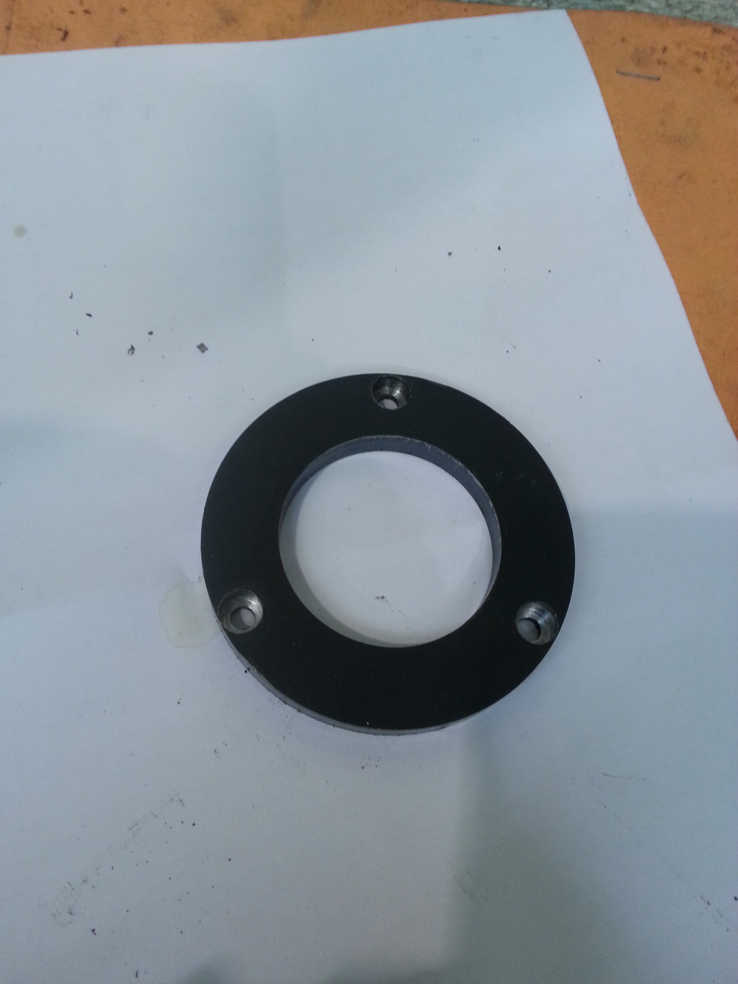

kroužek ložiska
kroužek ložiska

rozpěrná rubka mezi ložisky

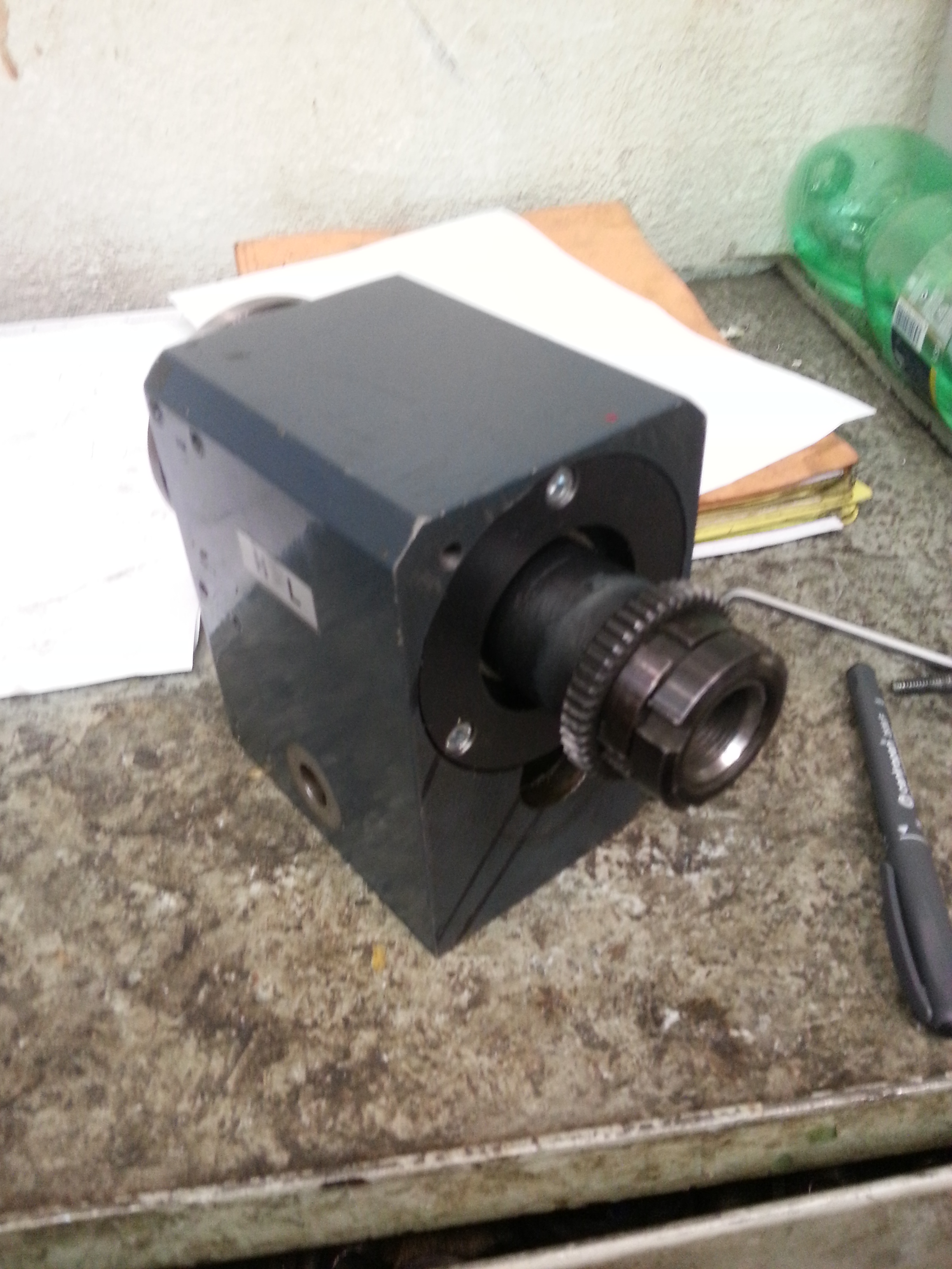

A tady celek bohužel ještě s plastovou trubkou mezi ložiskem a kolečken na pohon posuvů. Místo ní bude umístěna pohonná řemenička.

zkoušel si spočítat co ten řemen snese? jsou běžně dostupné kalkulátory kam zadáš řemenice, řemen otáčky výkon motoru a vypadne ti životnost.. aby jsi třeba hned na začátku po tvém snažení nezjistil že to ten řemínek nedá..

Koukali sme do katalogu a zminenych 400w zvladne

Tuším, že už to tady řešil Potraviny. Bez té předlohy to nebude mít potřebný kroutící moment, ledaže bys použil 1000 W motor. Ale třeba máš převratné řešení... :D

Motoru s tachem nepadají otáčky díky zpětné vazbě.

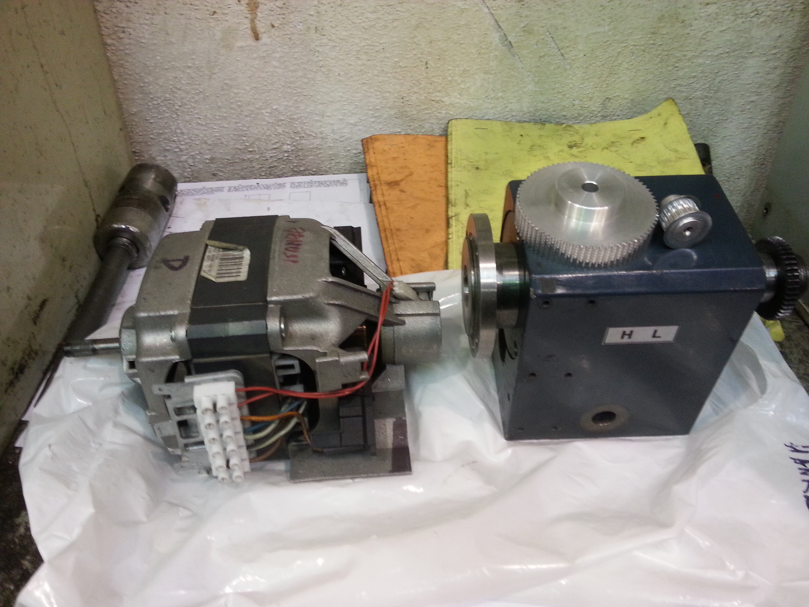

tak jsem zase trošek pokročil konečně přišli řemeničky. A ještě foto zmíněného motoru
potraviny
Příspěvky: 1965
Bydliště: Most
15. 1. 2015, 6:06

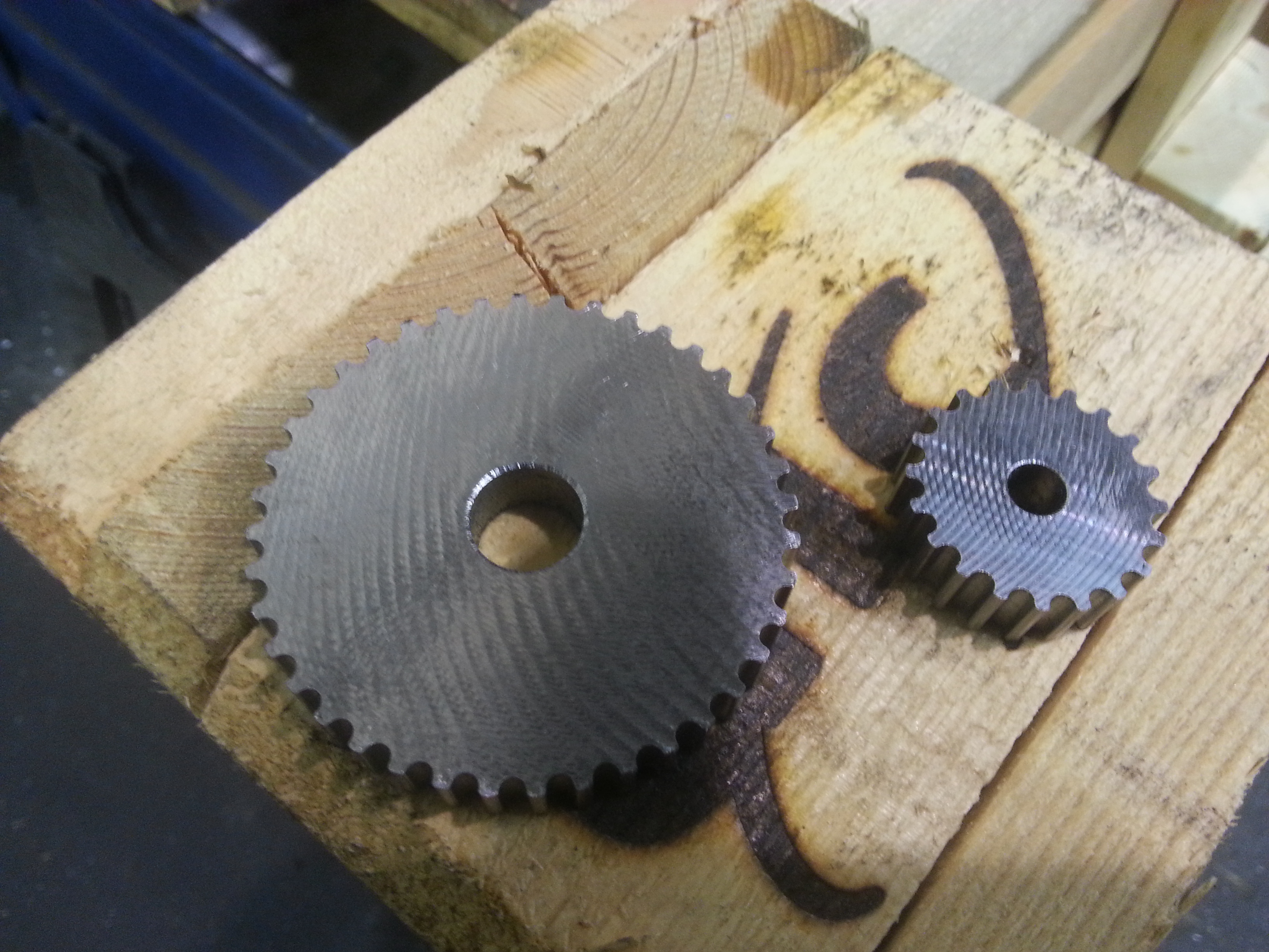

3M řemnici očešeš jako nic pokud bude na přímej náhon k vřeteni, použij alespoň 5M. Odzkoušeno :(

Miltech píše:Tuším, že už to tady řešil Potraviny. Bez té předlohy to nebude mít potřebný kroutící moment, ledaže bys použil 1000 W motor. Ale třeba máš převratné řešení... :D
To záleží jaký zvolí převodový poměr - problém je i v regulaci klesne-li u fázové regulace v otvírání na sinusové půlvlně pod cca 30% její periody pak dramaticky klesá moment. Tím pádem na nízkých otáčkách nelze obrábět.
Předloha v tomhle číňanovi tak umožní mít dvě použitelné oblasti ne jenom jednu.
Rozsah vysokých otáček používám pro mosaz, dural, malé průměry.
Rozsah nízkých na ocel, litinu, bronz a větší průměry obrobků.

Tak po dlouhé době jsem se zase dostal k soustruhu. Plánovanej ozubenej řemínek 3m nakonec nebude použit. A nechal jsem si udělat železné žemeničky 5m. Zejtra je budu osazovat tak uvidíme jak to dopadne. A při té příležitosti si nechám udělat držák na motor. Takže když vše zejtra dobře dopadne tak se soustruh bude motat. Ještě nástřel řemeniček

Tady přidávám zbytek slíbenech fotek. Kdyby u nás měli skladem řemínek už soustruh motá.
vřeteník komplet
vřeteník komplet
