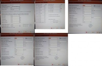

Pro Johny a kiko: Padání osy Z mám vyřešeno takto prasácky. V horní poloze mi to trochu vlastní vahou sjede, v dolní poloze to po vypnutí motorů drží. Kdybych udělal desku Z z duralu a ne z oceli, tak to bylo v pohodě, takto mi motor Z tahá váhu 45kg. Moje rada je místo brzdy použít větší motor (4Nm a více) a předepnutou matici, dále materiál dural na osu Z včetně držáků motoru a nebudete muset řešit padání osy Z. Ještě na uchycení šroubu Z použít dvě ložiska s kosouhlým stykem a ty také více předepnout.
Mikrokrokování nastaveno od pana Quise na 5.

Hardmesr
Příspěvky: 423
Registrován: 12. 2. 2009, 9:05
Bydliště: Jižní Morava
15. 1. 2010, 9:37
bobiku prosím, co kdyby si pro nás začátečníky dal to nastavení tak aby se dalo stáhnout :( . Díky

bobik
Příspěvky: 4556
Bydliště: Okres Klatovy
15. 1. 2010, 10:56
Dyk to jde přečíst a nastavení si musí udělat každý sám dle svých driverů, nastavení rychlosti a zrychlení dle mechaniky. A to má každý jiný.

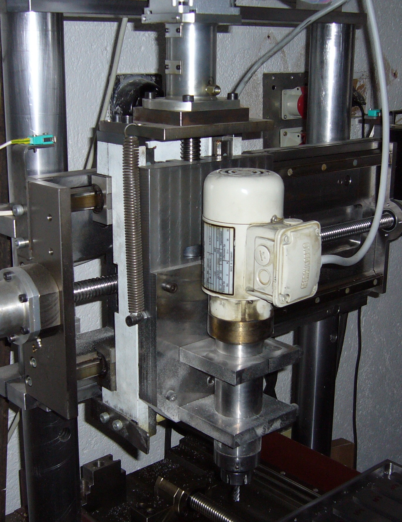

kiko01
Příspěvky: 1680
Bydliště: Martin,Slovakia
15. 1. 2010, 2:17
no pruzina nieje to prave, ale ja ju idem tiez pouzit, ale trosku inak, bude dlhsia a tvrdsia aby som mal po celej drahe Ztka nejake odlahcenie... kedze nemam portalku tak mam vzadu dost miesta na taketo riesenie...
J0hny
Příspěvky: 506
Registrován: 10. 5. 2008, 1:31
15. 1. 2010, 8:56
Hm, tak odbornik nesom, problem v tom nevidim, este by som skusil dat pocet krokov na polovicu a prestavit drivery. Alebo znizit max. velocity na polovicu.
To pneu pero som rozmyslal dat, ale skor vakuove, teda tazne, roztahovanim aby sa zvysoval podtlak.

kiko01
Příspěvky: 1680
15. 1. 2010, 9:04
akurat ma dnes napadla myslienka spravit nieco na sposob kladky, tym dosiahnem velky pojazd pri malej dlzke pruziny, takze aj pri linearnej char. pruziny budem mat zhruba konstantu silu +-
bobikova pruzina taha len v nizsich polohach, ked je hore tak nerobi nic...

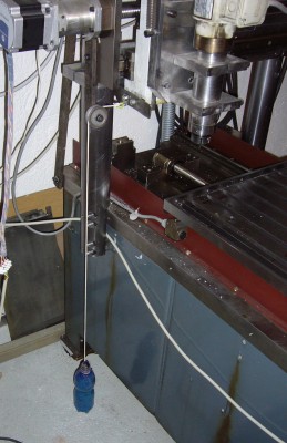

Tak jsem udělal provizorně tu kladku na vymezení vůle ve šroubu Y. Ta pet flaška je naplněná olovem, tak má odhadem 5kg. Už to stačí, aby se šroub na prázdno choval jako bezvůlový. Později to udělám festovnější a budu tahat 10kg. To by mělo stačit pro pěkný povrch při dokončovacím frézování a pro přesný rozměr. Když dosáhnu přesnosti +-0,01 na 100mm, budu spokojený.
J0hny
Příspěvky: 506
27. 1. 2010, 8:15
Takze to je nakonec vola v srube ?

bobik
Příspěvky: 4556
28. 1. 2010, 8:06
Nedá se říci, že vůle ve šroubu je jediný zdroj nepřesnosti, ale určitě je ten největší.
