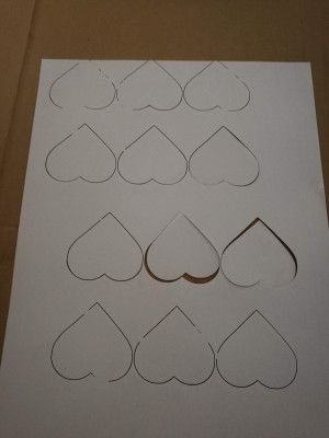

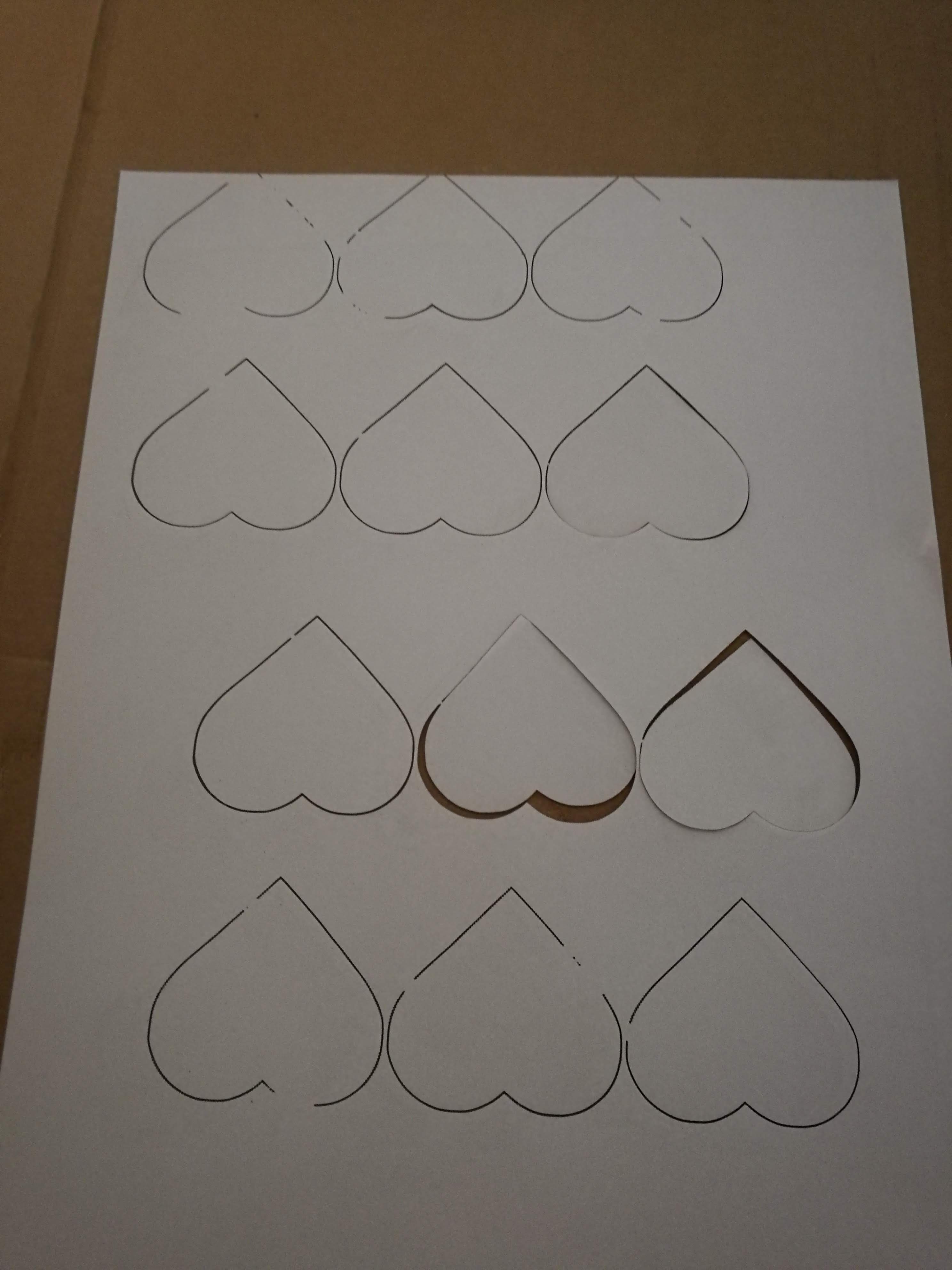

Tak jsem nakonec našel na desce 5V logiku přímo z procesoru.
Výsledek je ale stále takový divný, na fotkách vše na 100% výkonu 1000mm/min
Zkoušel jsem měnit frekvence ve firmware, ale nějak to vynechává a nevím proč.
