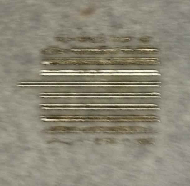

Pro srovnání: na fotkách jsou řezy v běžném kancelářském papíru 80g/m2, g-kód viz příloha. Ohnisková vzdálenost nastavená na cca 30mm. Rychlost F2000, plný výkon.
Používám to pro kontrolu zaostření. Je to 11 dvojic čárek, kde osa Z se pohybuje po milimetrech od -5 do +5mm. Ty delší čárky uprostřed jsou při Z=0. Vždy 2 čáry na jedné výšce vedle sebe jsou od sebe 0.3mm, jednotlivé dvojice pak jsou od sebe 1mm. Takže je vidět, že šířka řezu v ohnisku je pod 0.1mm.
Jedna fotka je normální pohled na ten papír, ta druhá je zespodu prosvětlena.

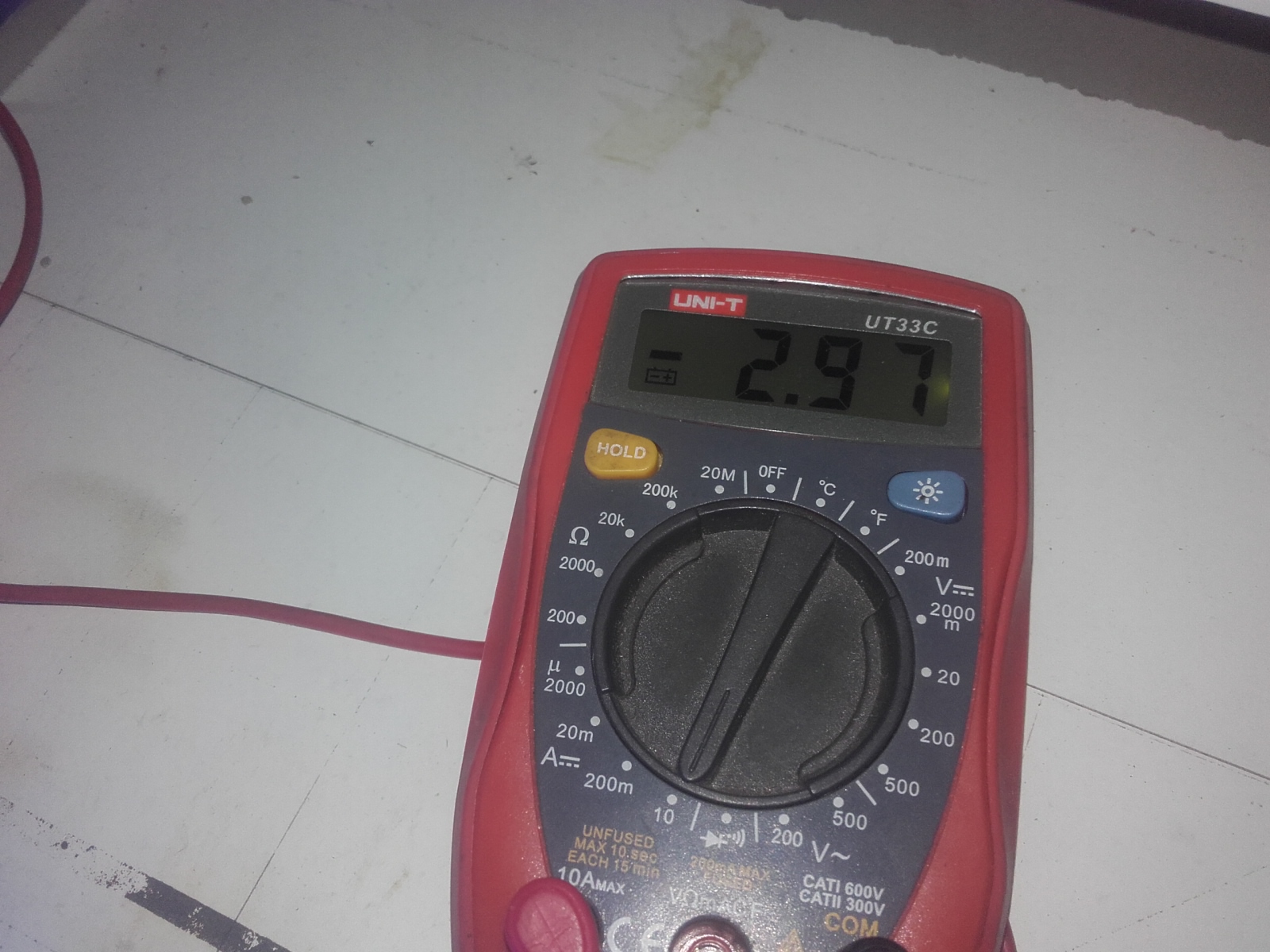

Ahoj,tak zatím změřeno a ten můj údajný 15W má 2,95A což mě to nic neříká , ale asi těch 15W to nebude :lol:

Tak pokud si Tvůj laser vezme na 12V skoro 3A a má spínaný driver (tj. který netopí), tak to bude ten laser mát reálný výkon kolem 8W nebo i trochu víc. Což je myslím dost dobré, protože jinak je prý naprostá většina těch laserů 15-20W naprostý fake, které mají 4-5W. Aspoň co jsem četl zkušenosti lidí na různých záhraničních fórech. Já jsem měl v ruce jenom jeden, a ten taky měl pod 5W.

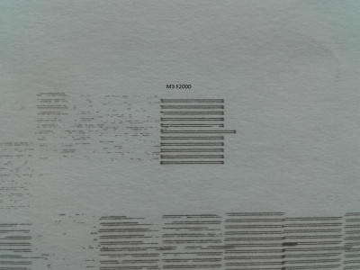

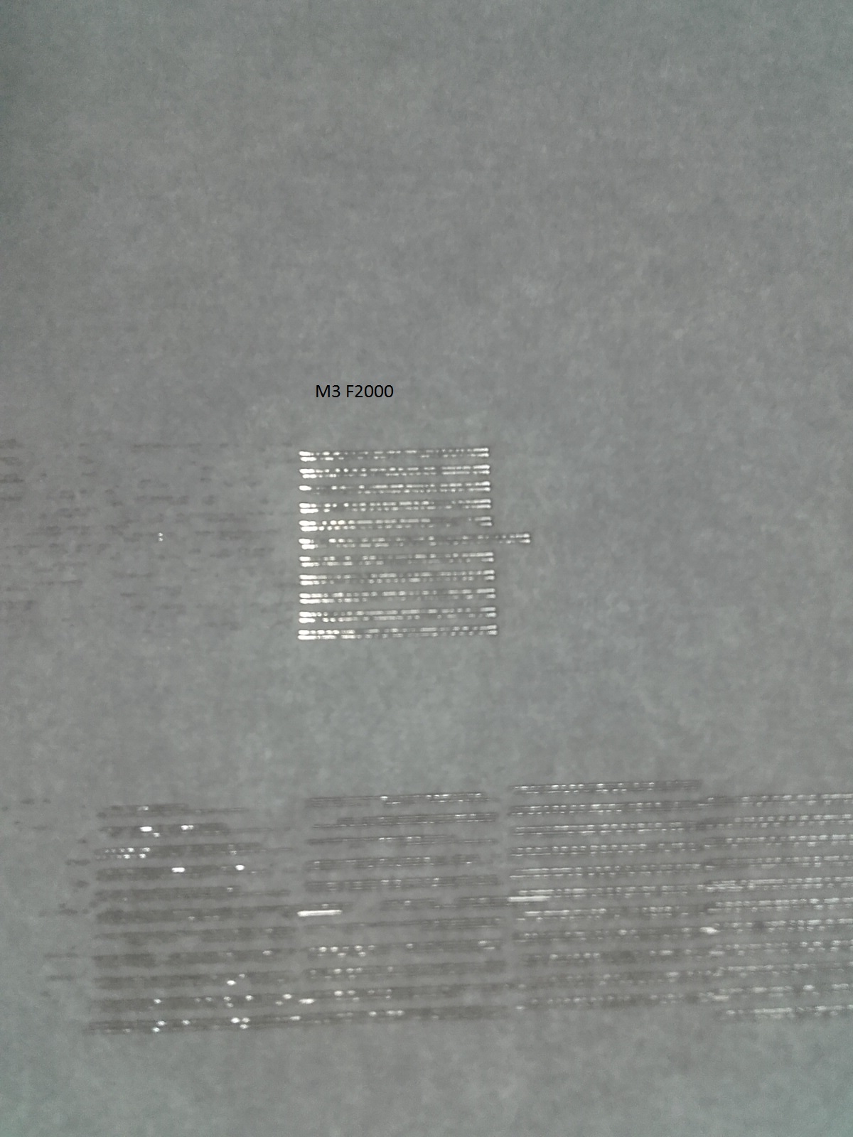

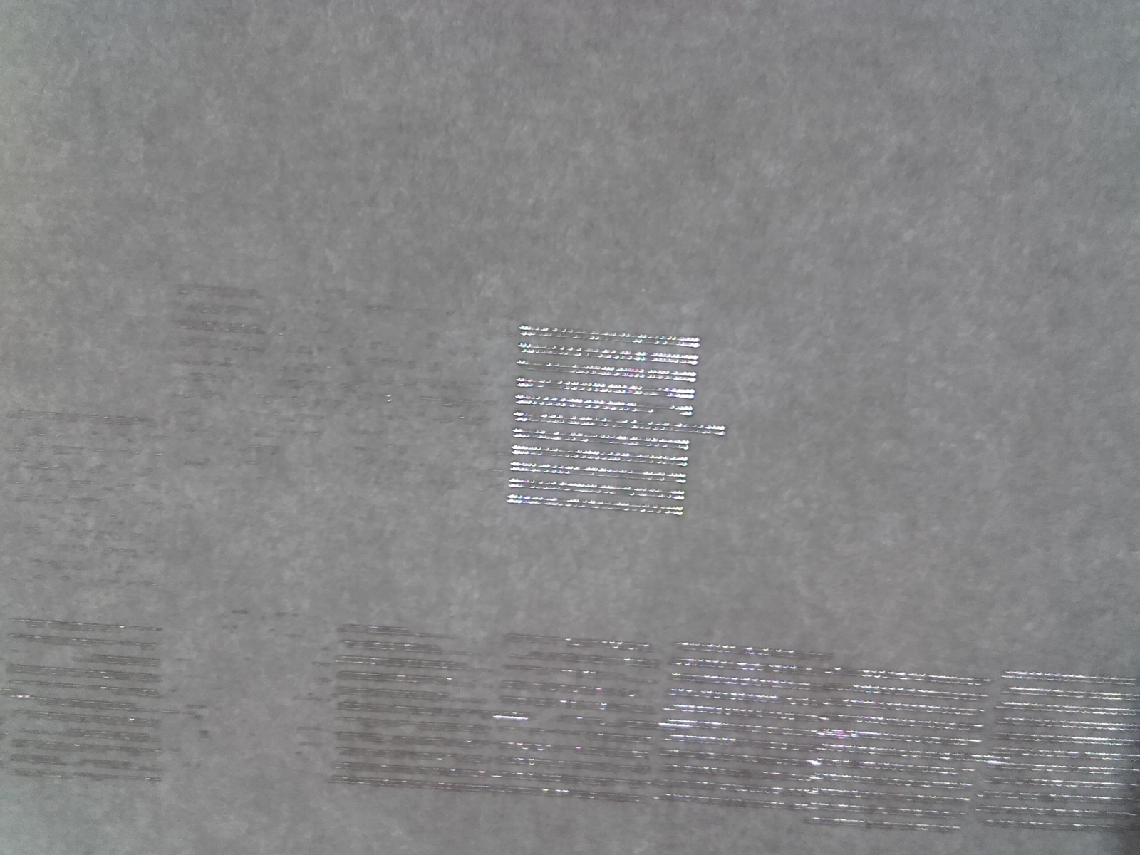

Já moc zase neřezu takže mám jen lamino jako podklad takže mi to nepropaluje jak tobě, ale asi při snížení posuvu by to také šlo..
Zítra zkusím něco říznout, testnu tu 3mm topolovou překližku, ale myslím že bez řízeného Zetka a ofuku to nebude nic moc..
občas jsem říznul nějakou tu šablonu, ale zase záleží na papíru, nekdy to jde jak do másla a někdy to prostě nepropálím, třeba desky z banky a určitý kartony, ani v kotli to moc hořet nechce :lol:

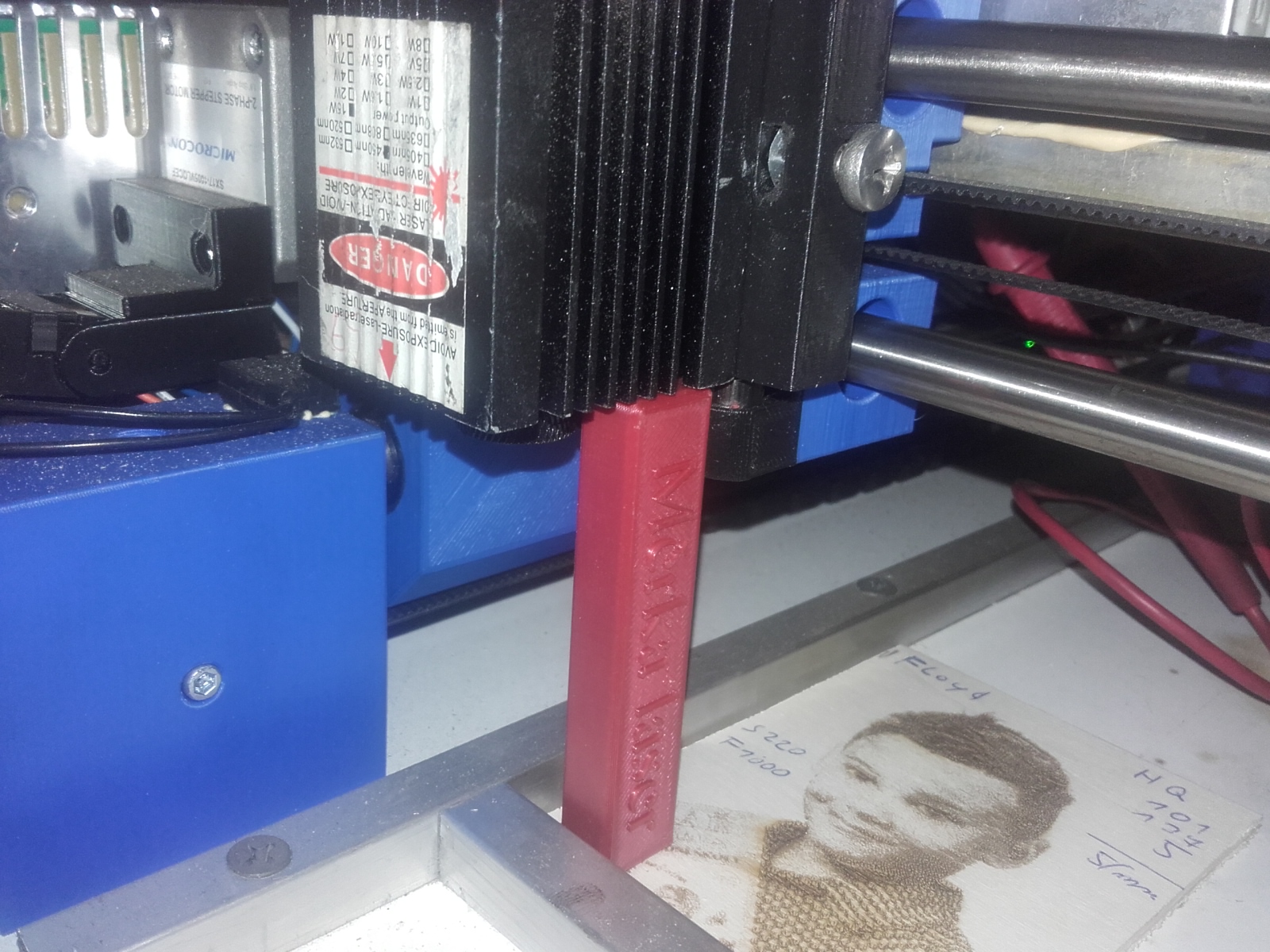

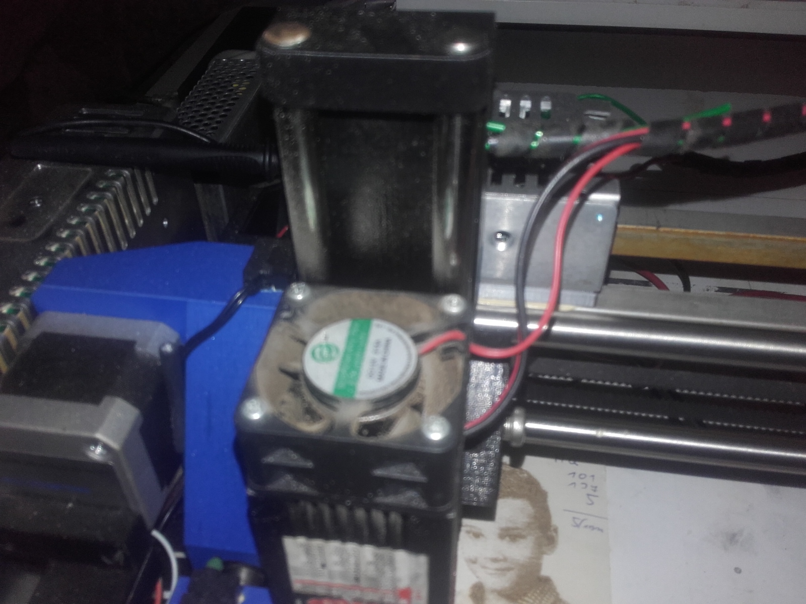

Mám naštelovaný fokus a laser si posouvam na měrku..

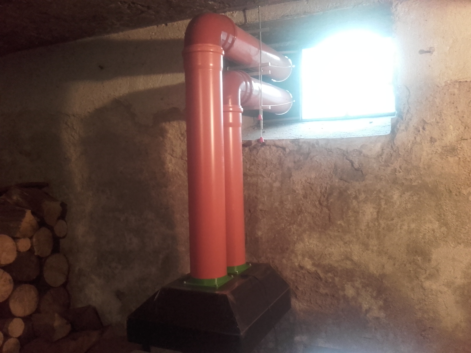

Odsávání mám i s přívodem vzduchu, takže uzavřené aby to nevytáhlo veškeré teplo..

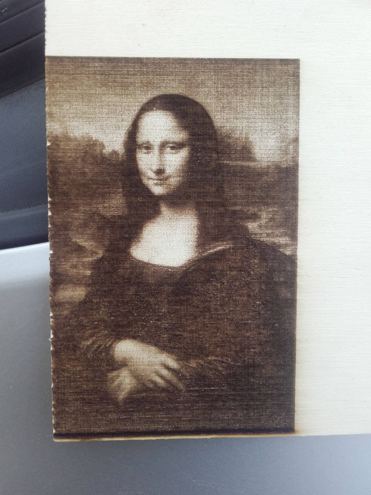

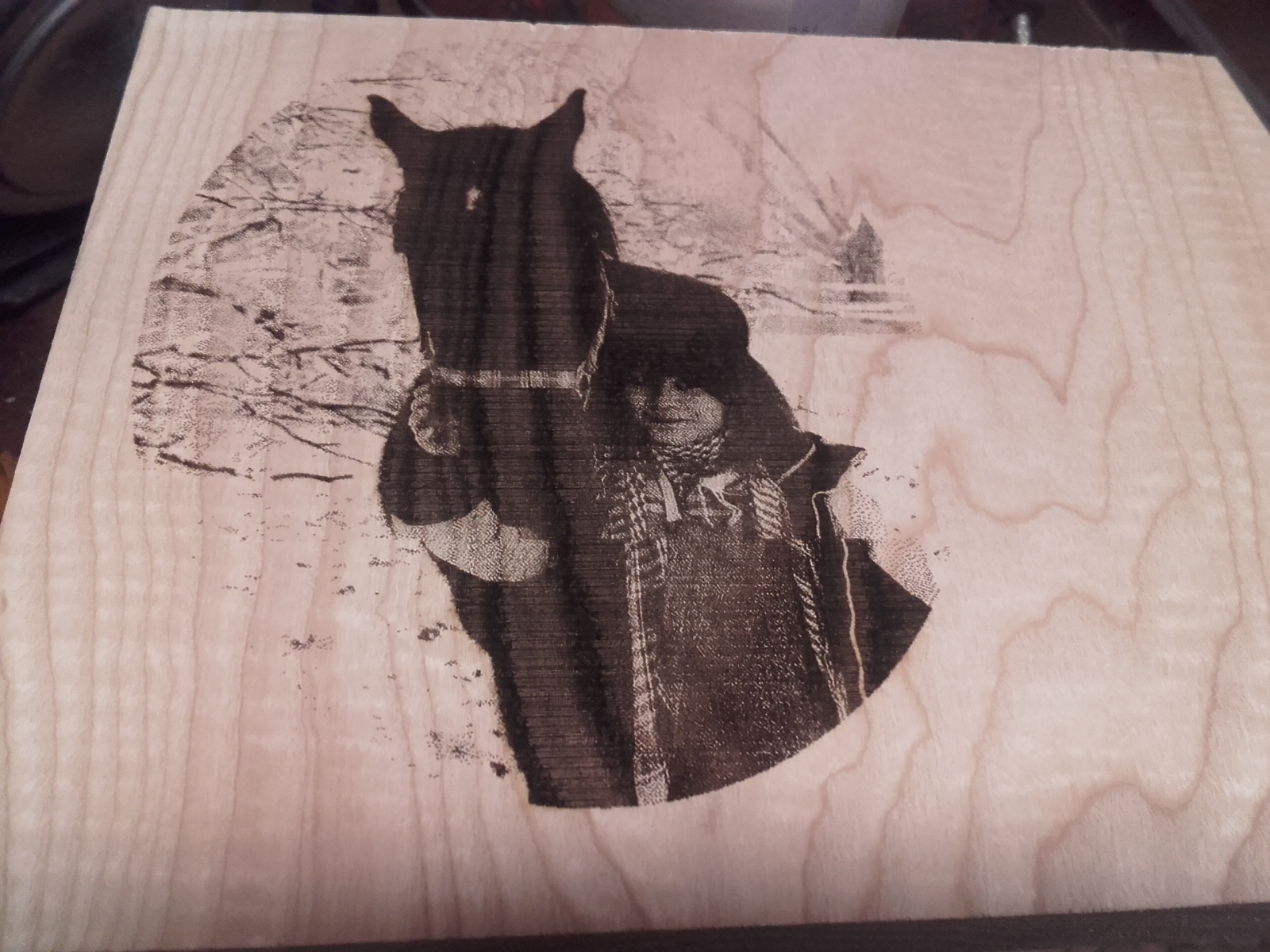

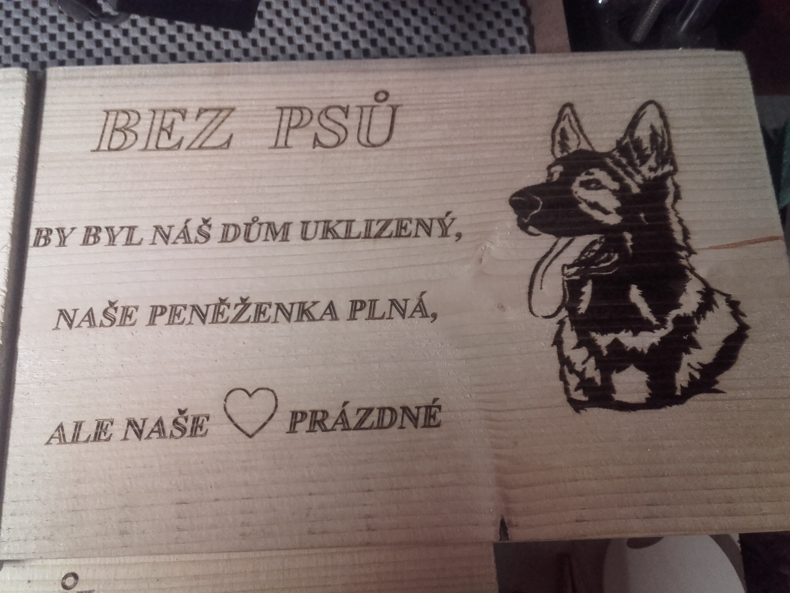

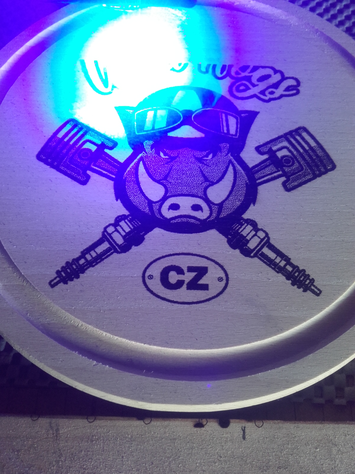

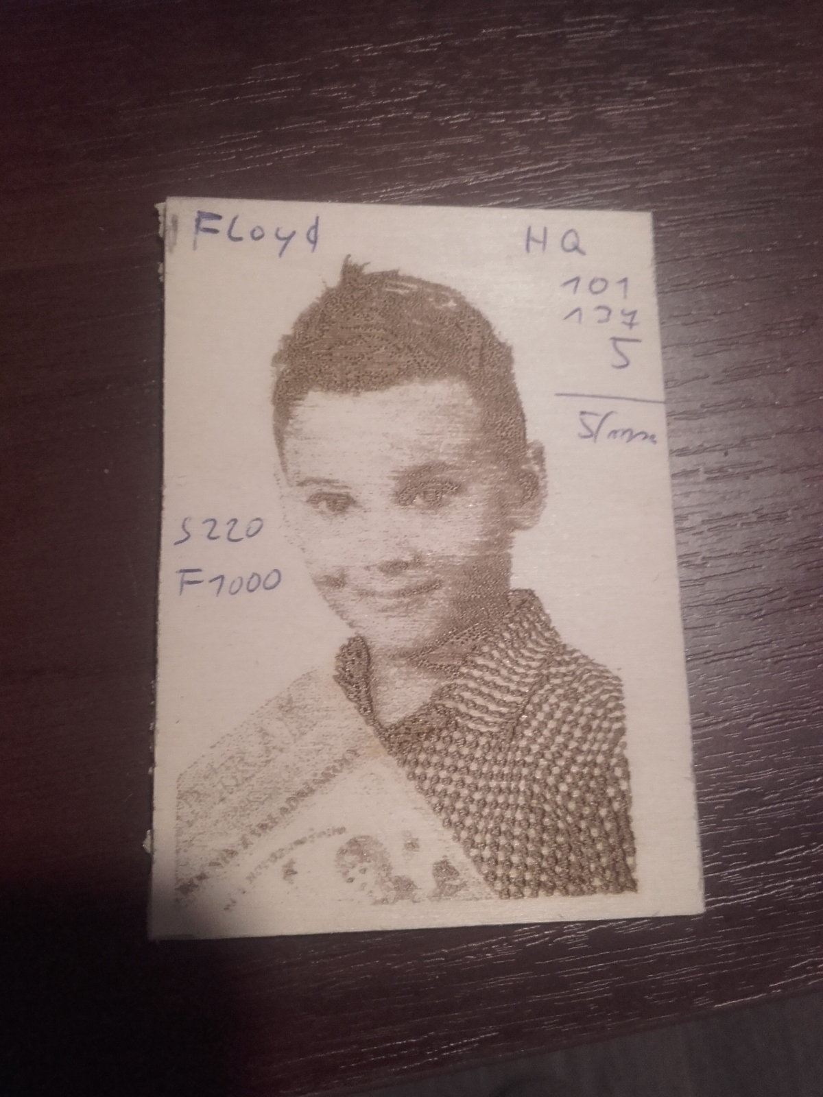

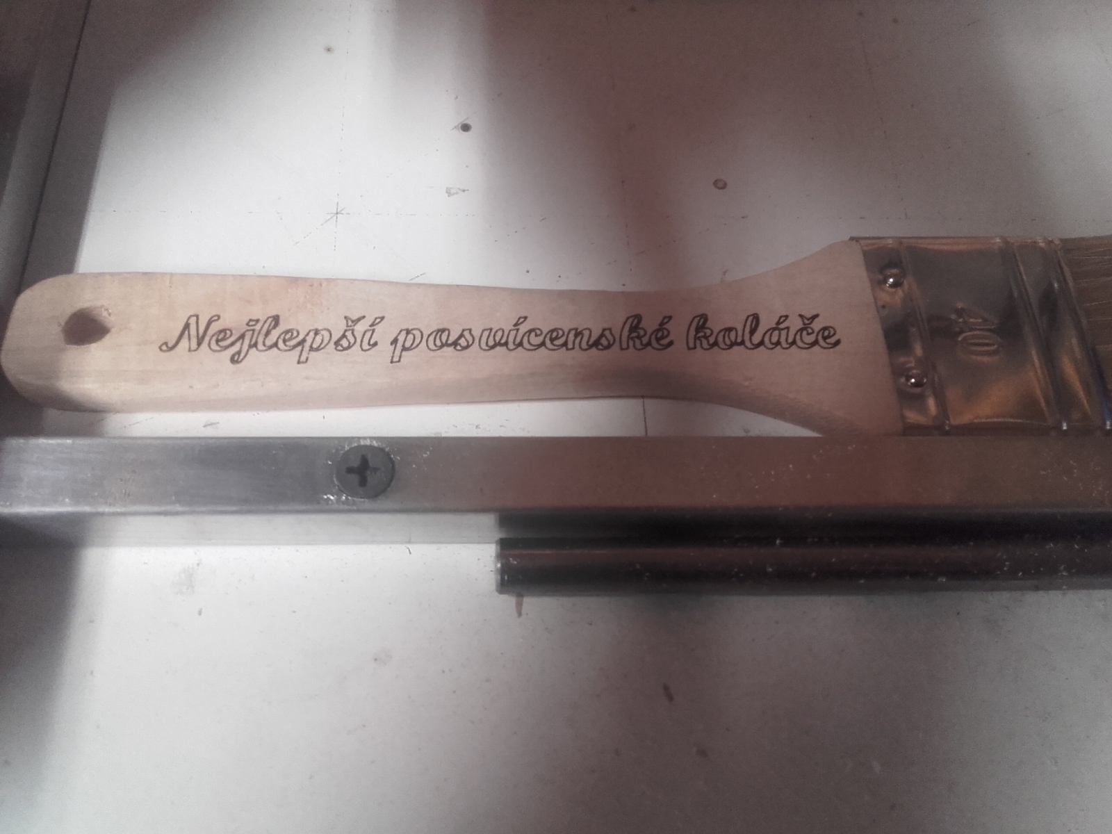

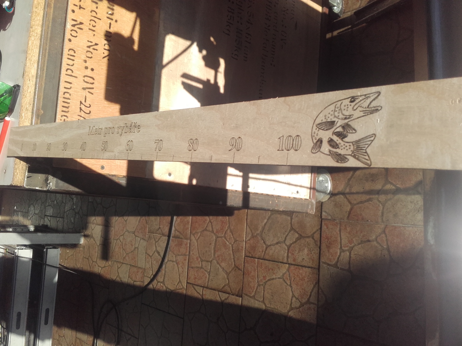

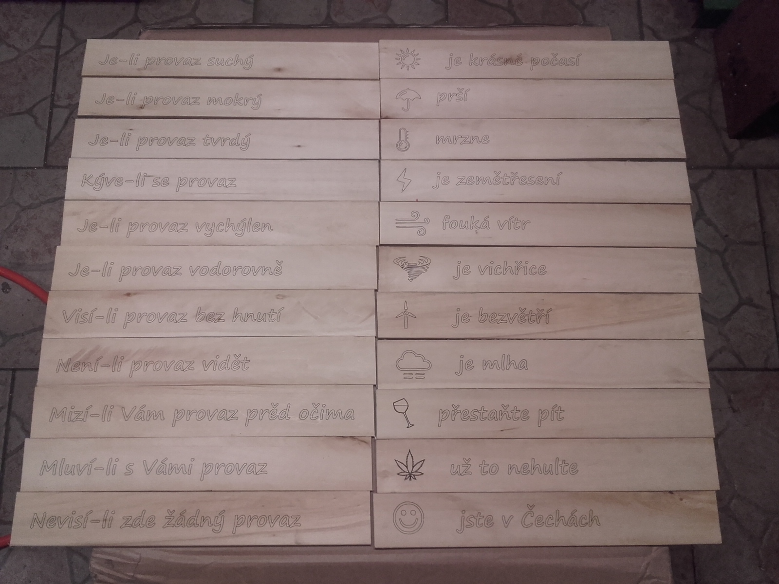

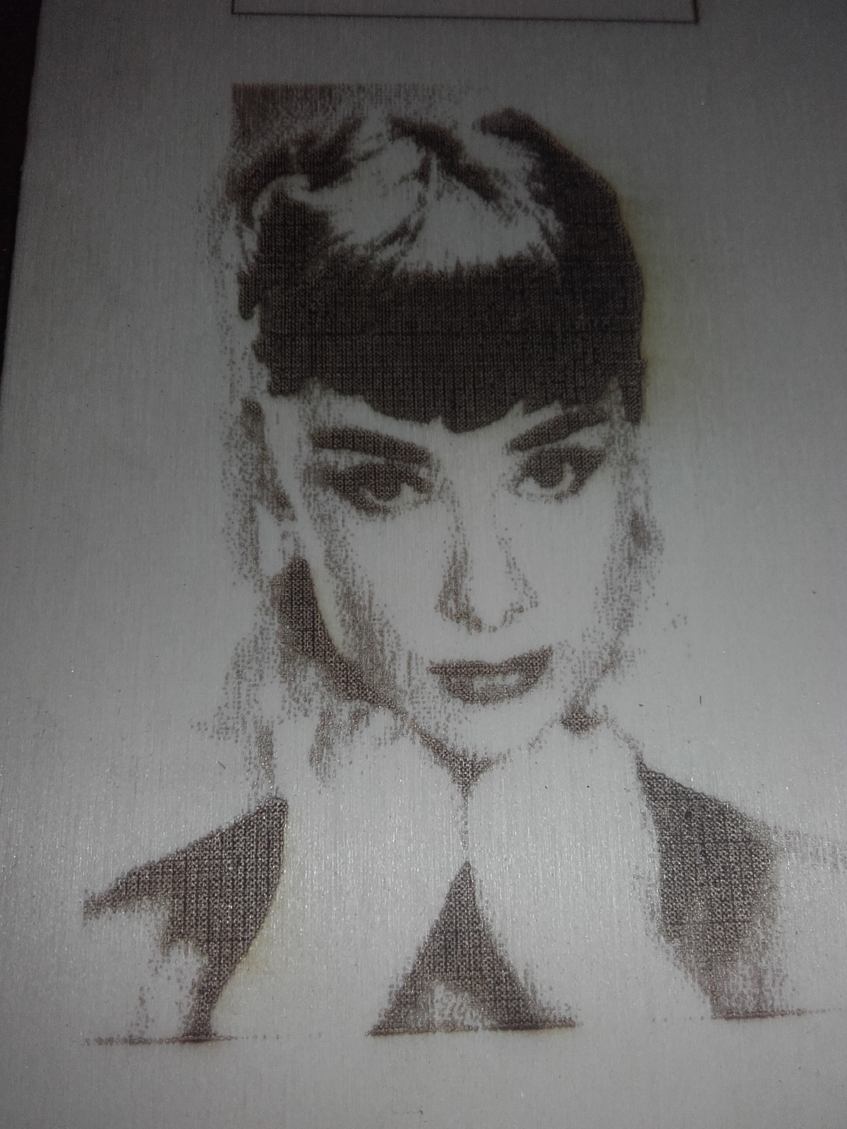

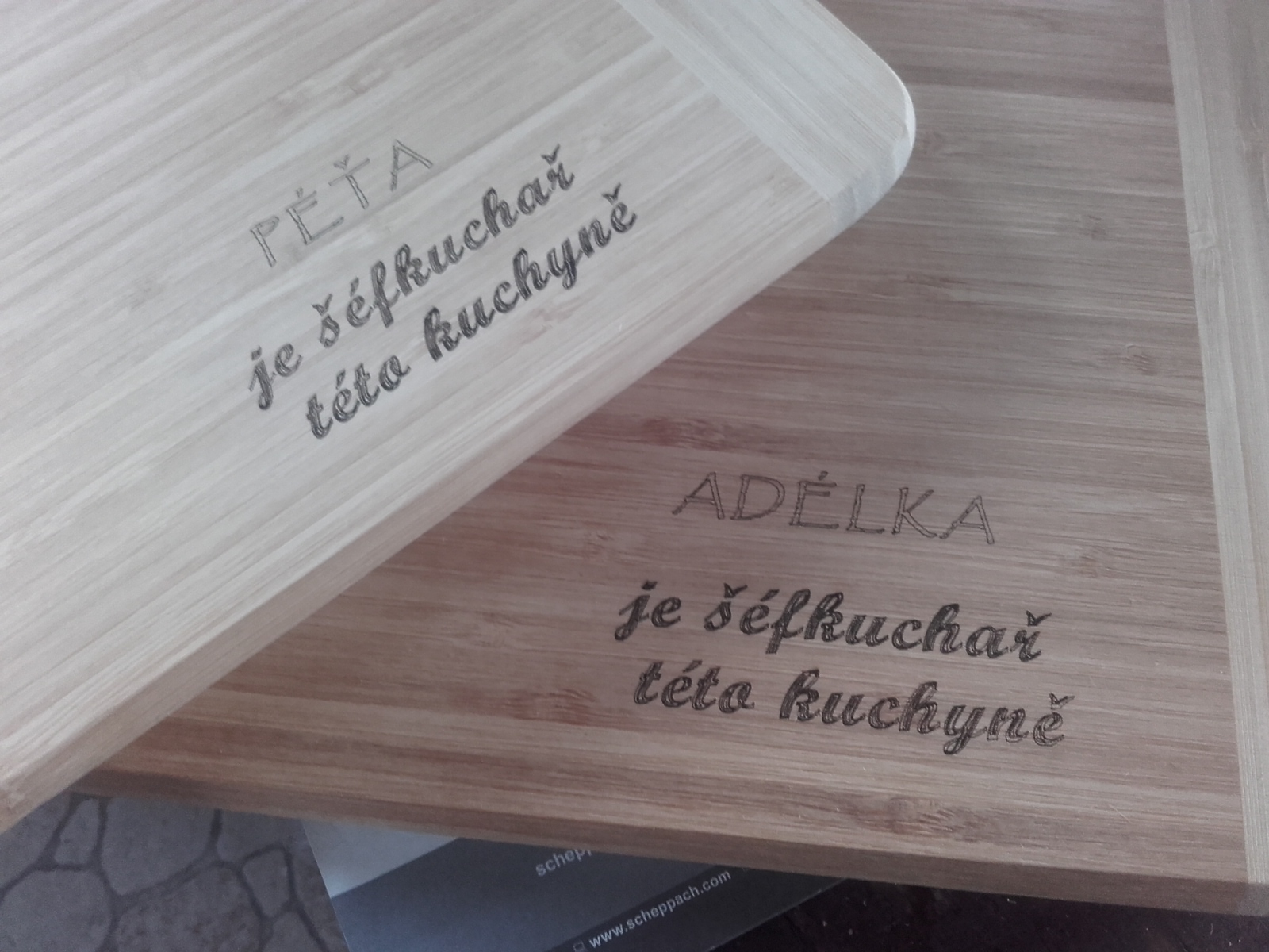

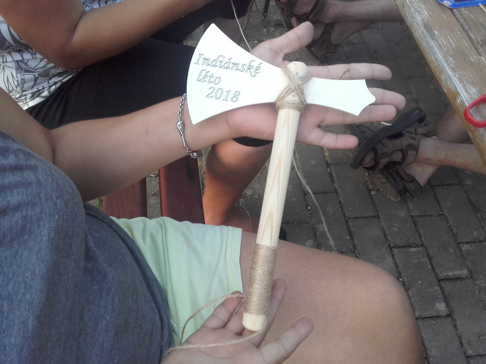

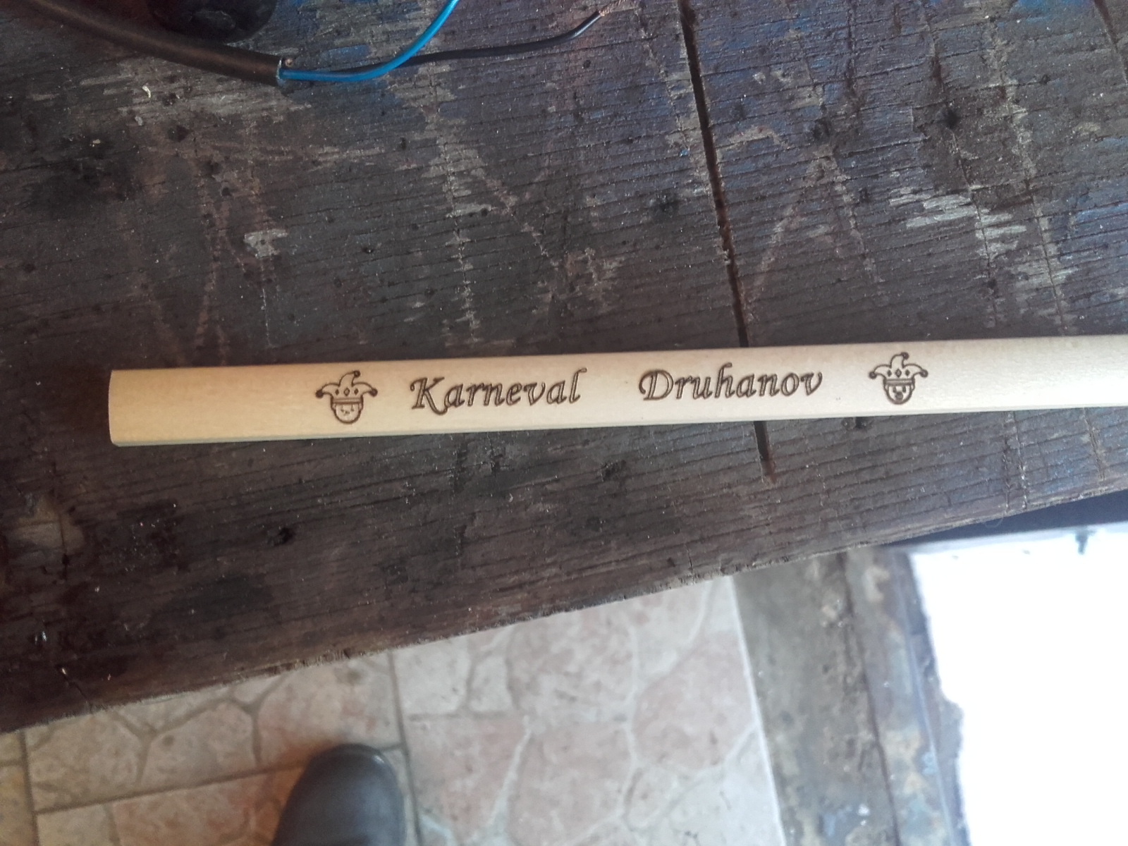

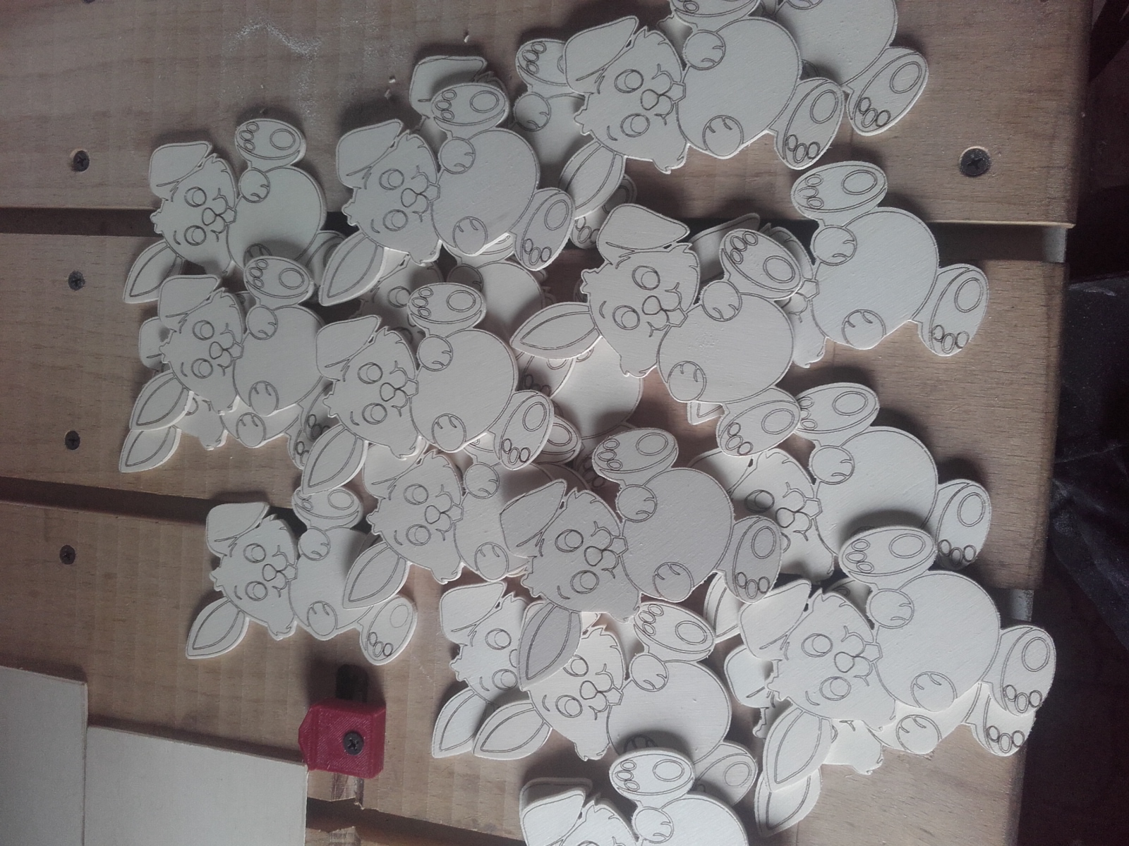

A tady nějaké gravírování, většínou posuv F1000 až 1500 a S 200 až 255 pokud je fotka tmavá dám větší posuv , pokud kontrastní , velké rozdíli mezi světlou a tmavou snížím posuv i výkon a pokud je fotka tak akorát tak dám vyšší hodnoty u obou veličin..
ale jak jsem psal hodně záleží na materiálu a na jeho vlhkosti..

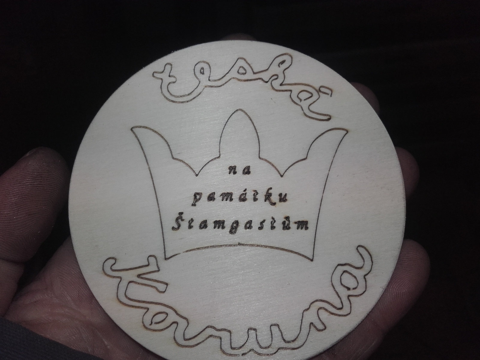

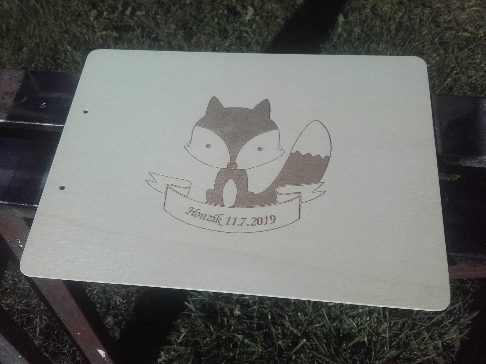

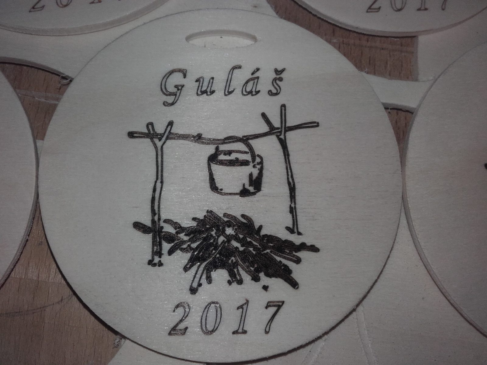

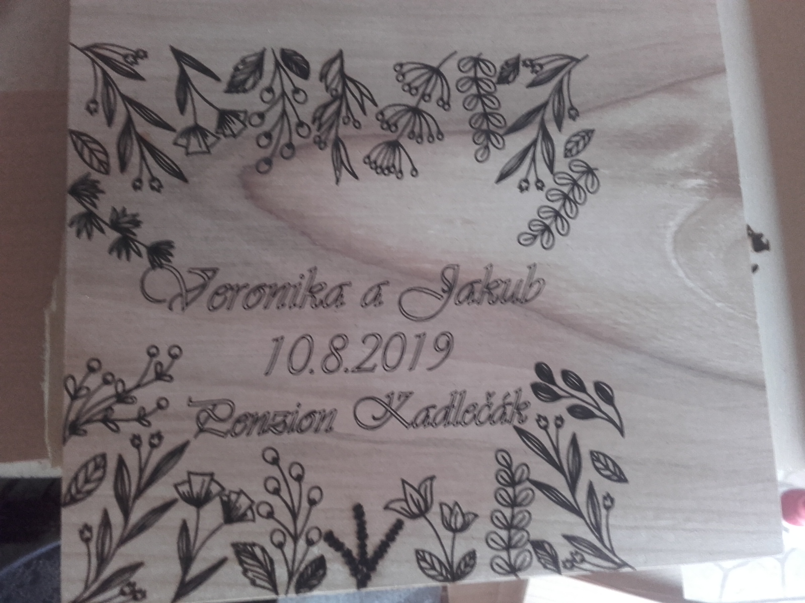

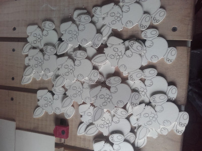

a nějaké ty křivky, posuv asi 1600..

Děkuji za informace a za fotky.
K tomu SW: ano, já vím, že používáš GRBL. Ale GRBL je jen ten firmware v Arduinu. Proto jsem se ptal, co používáš nad tím na PC.
LaserGRBL? bCNC? Candle? UniversalSender? Něco jiného?
To gravírování máš moc pěkné.

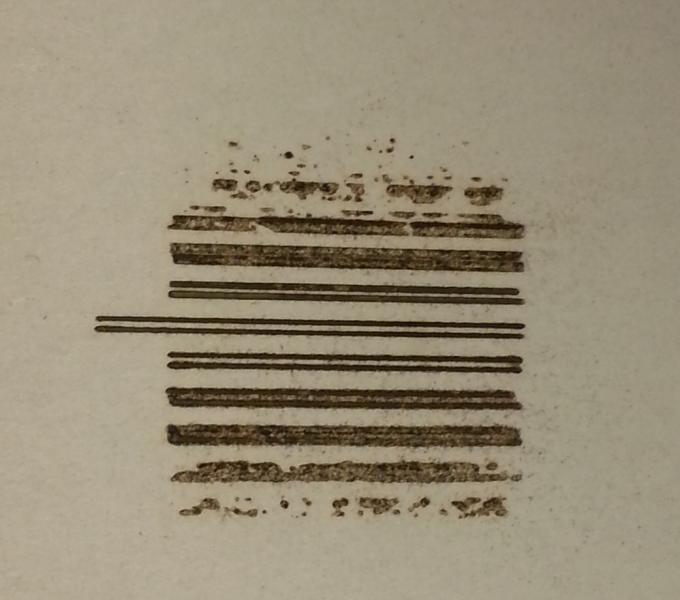

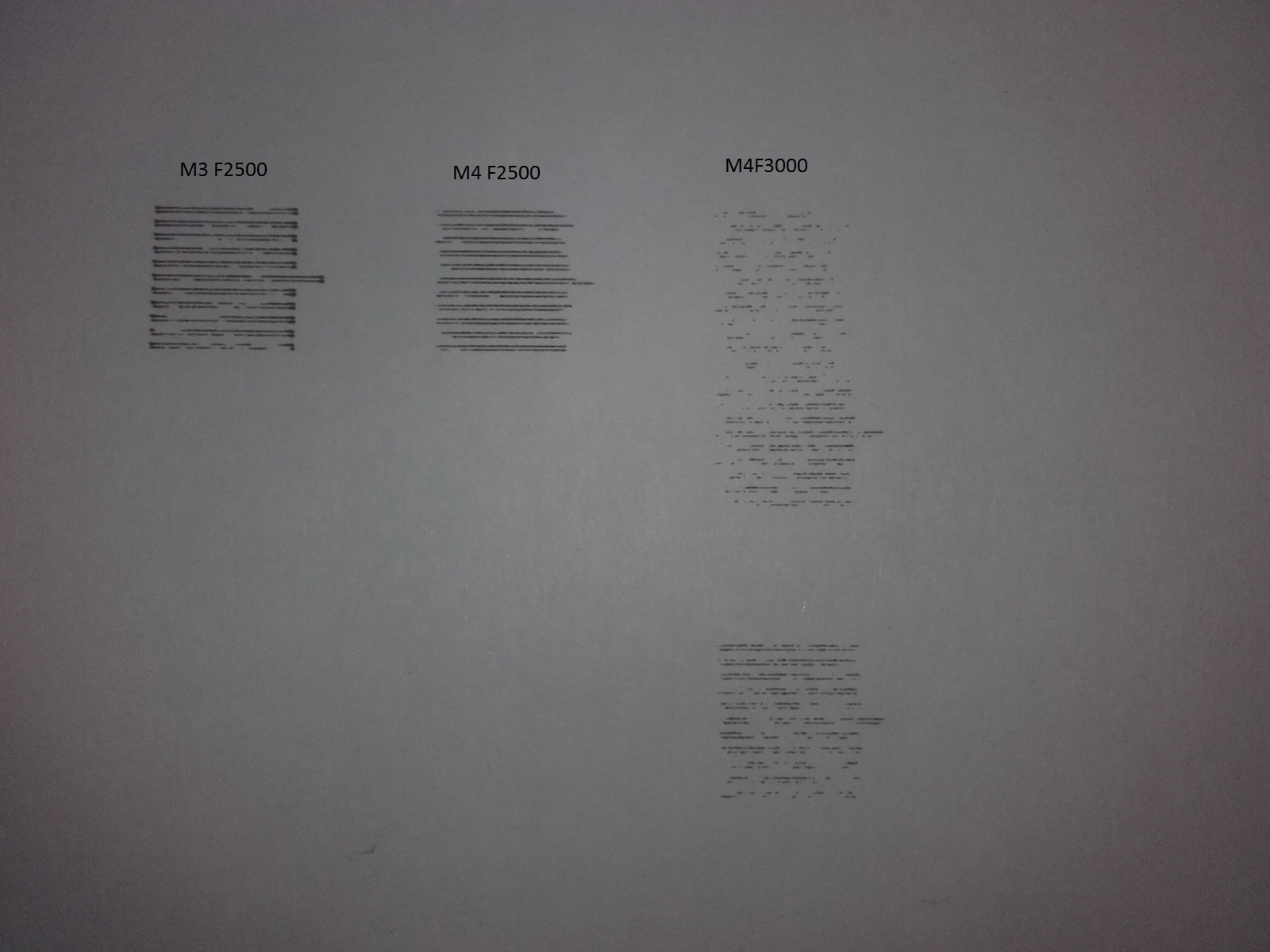

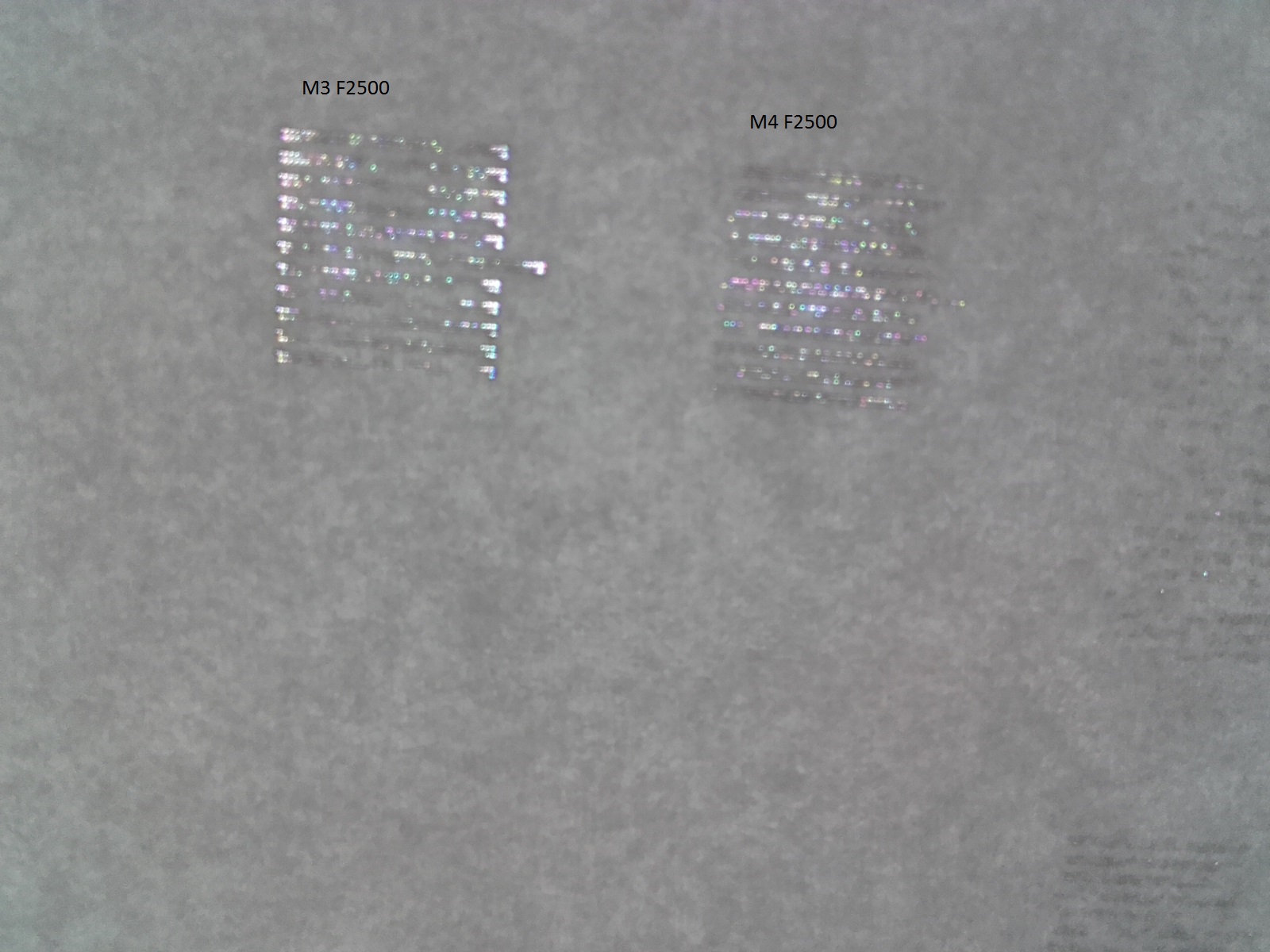

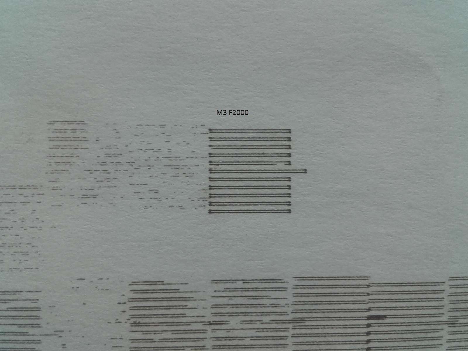

Ale velmi mě překvapilo to řezání kancelářského papíru. To jsi jel na plný výkon?
Stopa je pěkně tenká, to vypadá fakt dobře. Ale jak to, že při F2000 není ten papír propálený?
Všude tam máš napsané M3. Ty nepoužíváš spínaní laseru M4?

Upřímně Ti závidím to odsávání. To určitě musím taky nějak zrealizovat. I když velká nevýhoda pak je v tom, že se laser stane nemobilním.
Pochopil jsem z toho správně, že ofuk optiky nepoužíváš?

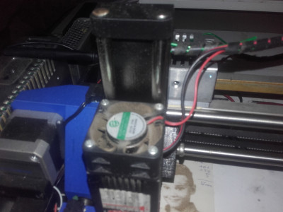

Ventilátor na laserové hlavě je pěkně zabordelený, takže laser už má něco za sebou. Čistíš prosím nějak optiku?

Ano na plný výkon.. přoč to není propálené? Mně se ptej :lol: vlhčí papír nebo tím že to není na voštinovém stole? fakt nevím..
Mám tam M3 i M4 aby bylo vidět to o čem jsi psal , o těch lineárních a dynamických řízeních výkonu, jak to nechává více zapálené začátky drah ..

Laser je mobilní, odsávání je jen jako digestoř nad chybějícím horním víkem..
Nepoužívám ofuk protože ho nemám, ale větráček chlazení laseru mi fouká dolů, aspon myslím :D
takže kouř mi jde bokem a tam ho odsaje velký větrák co je na te přední trubce..
mám ho asi 4 roky.. optiku nečistím, možná je to důvod proč to nepropaluje..
Ohniskovou vdálenost mám cca 60mm , nechce se mi už do sklepa měřit měrku :D

Po technicky strance to mas pekny, ale pokud bych mel nutkani podobnymi vytvory obstastnovat sve okoli, radeji zadny laser nemit :-)
