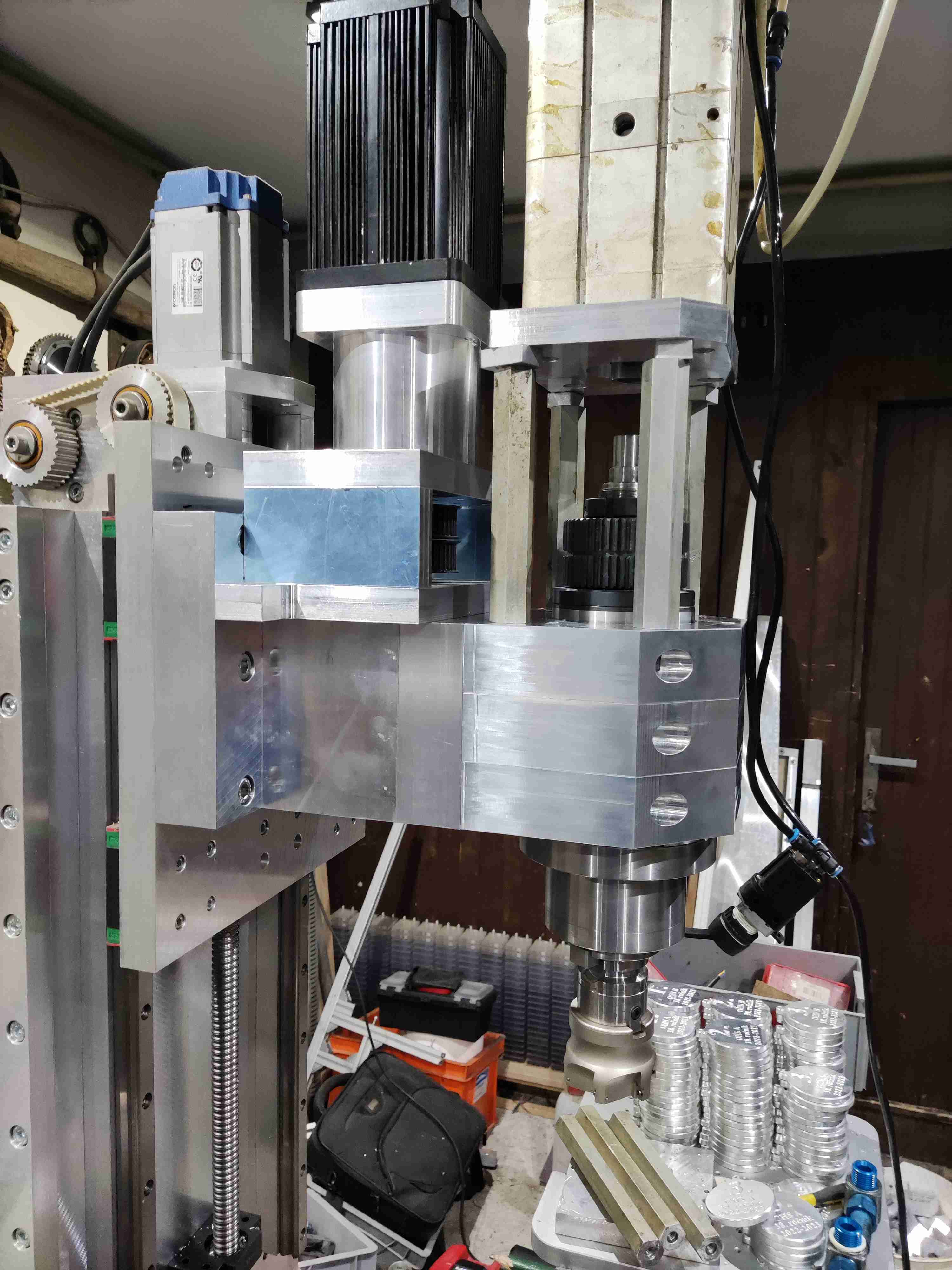

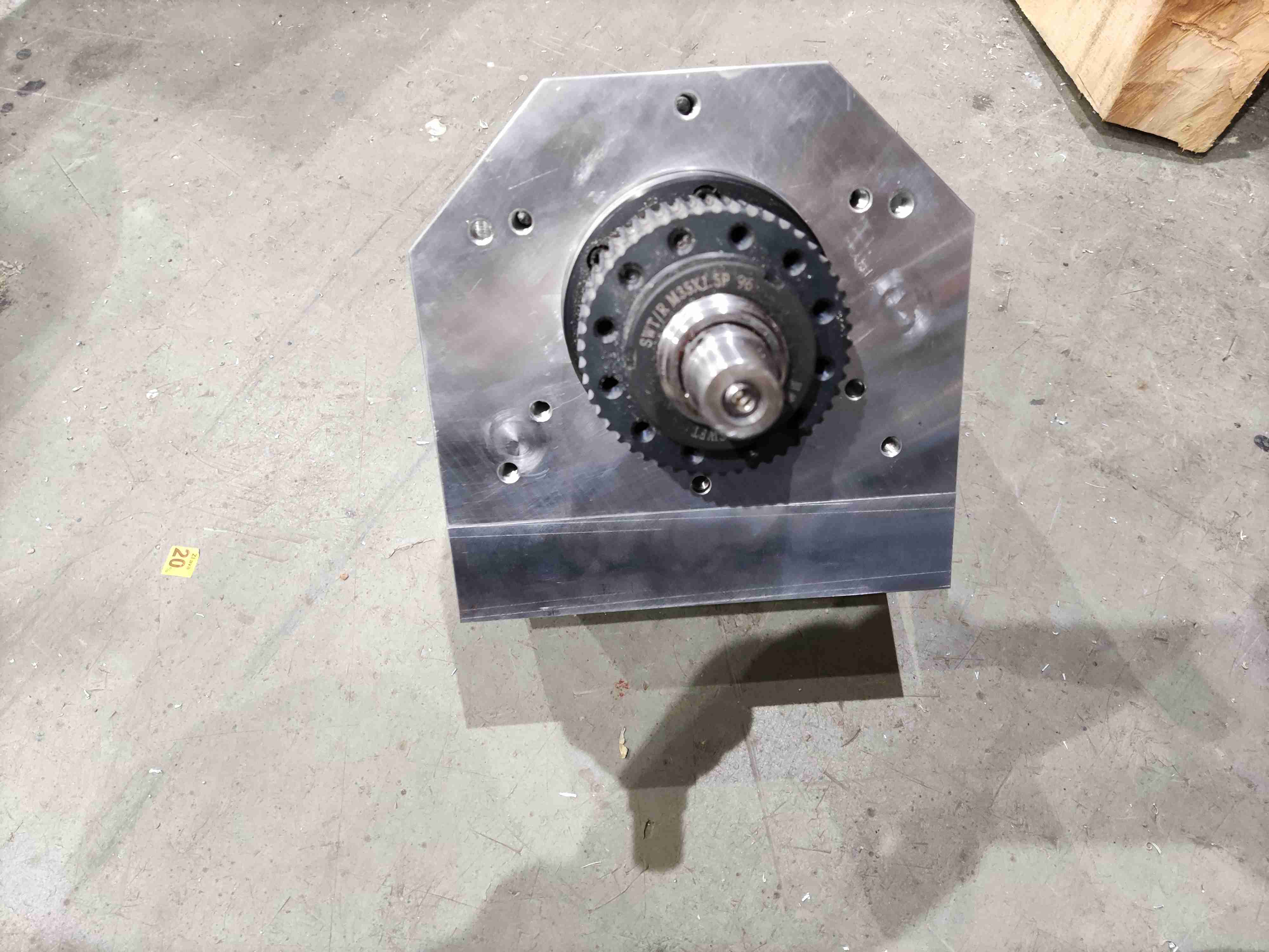

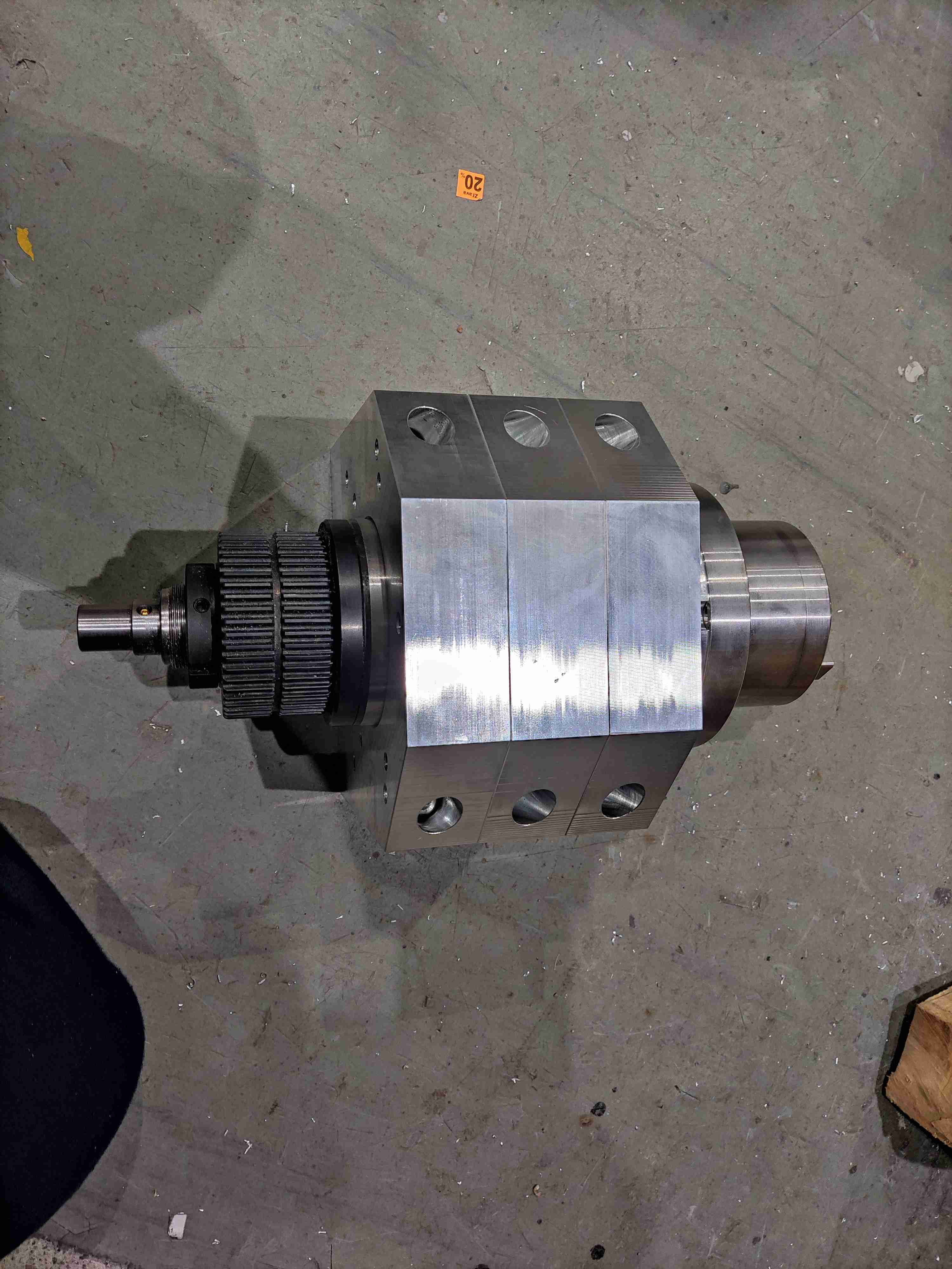

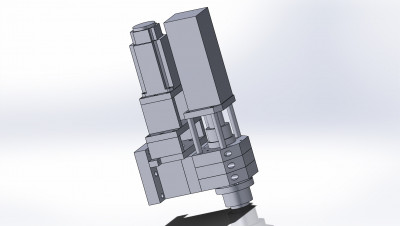

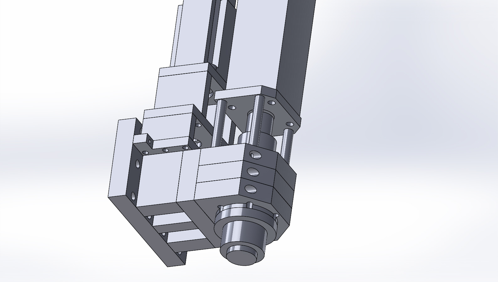

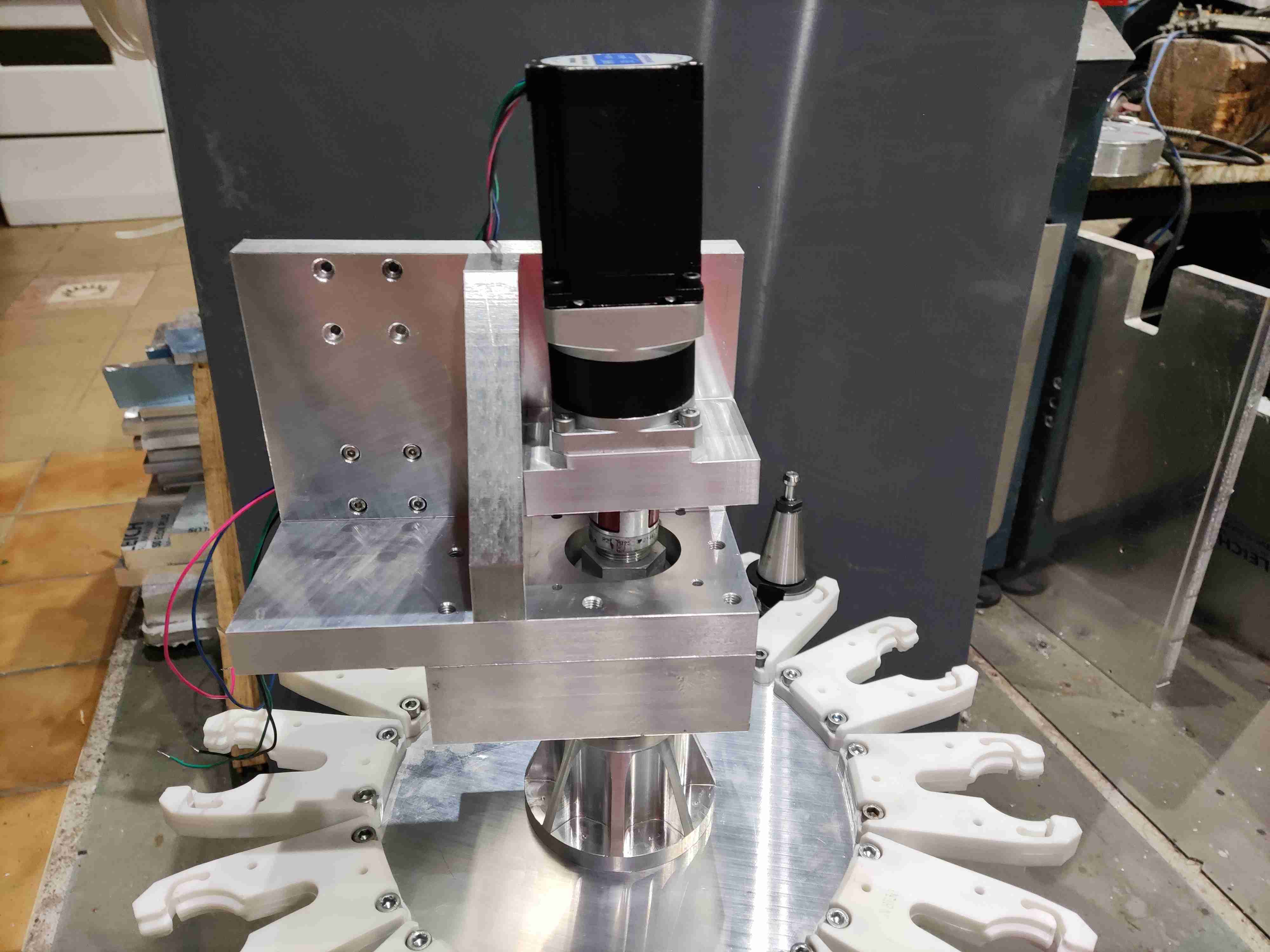

Takze som sa po dhsom case pustil do prace na freze.
Vreteno ktore som mal to zelene som predal aj z drziakom a objednal som v cine druhe valcove z kuzelom BT30.

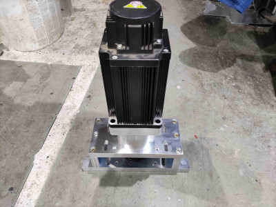

Navrhol som si novy drziak aj z uchytenim vzduchoveho piestu a vymenu nastrojou.

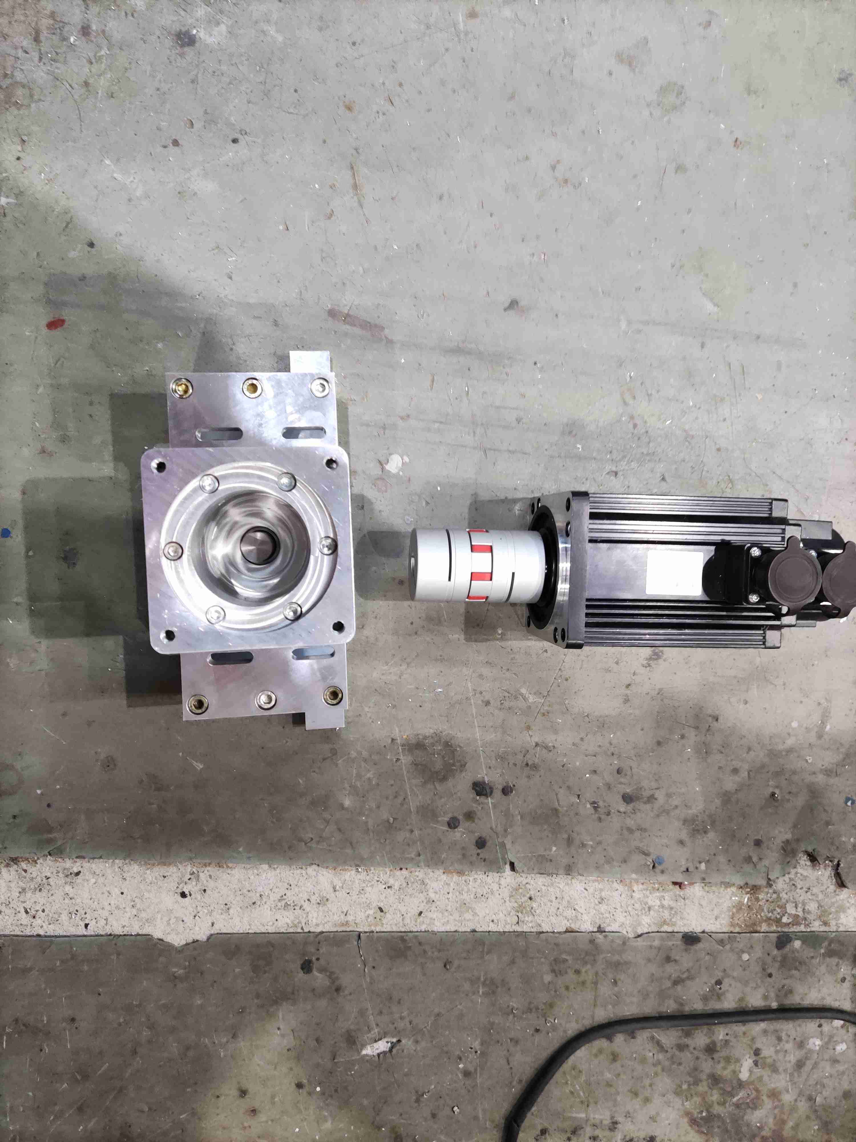

Prerobil som aj uchytenie servomotora na pohon vretena.
Zatial to mam nakreslenen ako model a musim to dat este vyrobit.

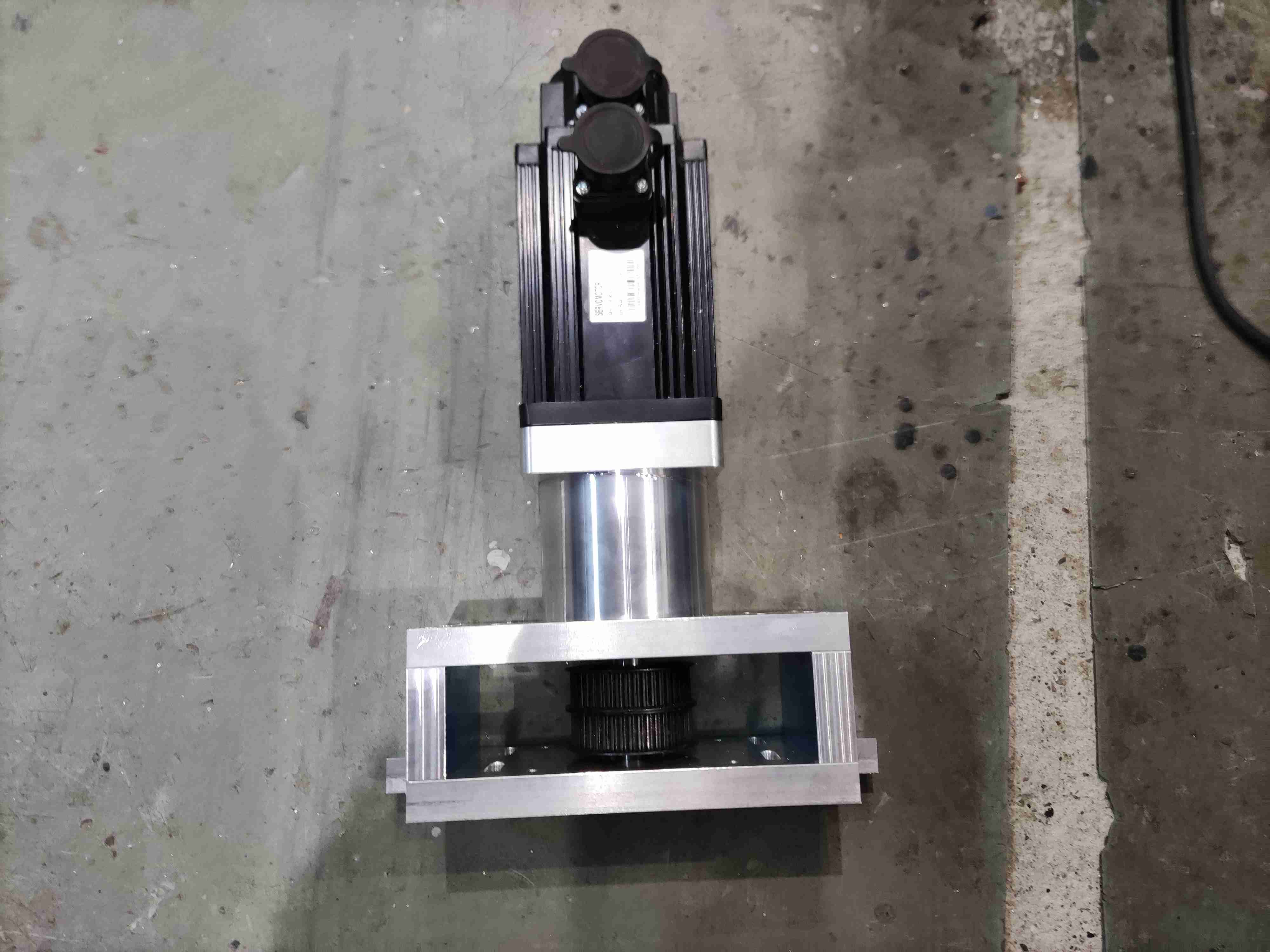

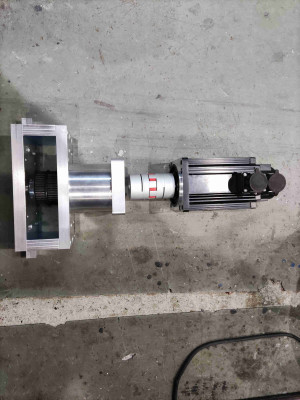

V sobotu som dokoncil pohon vretena.

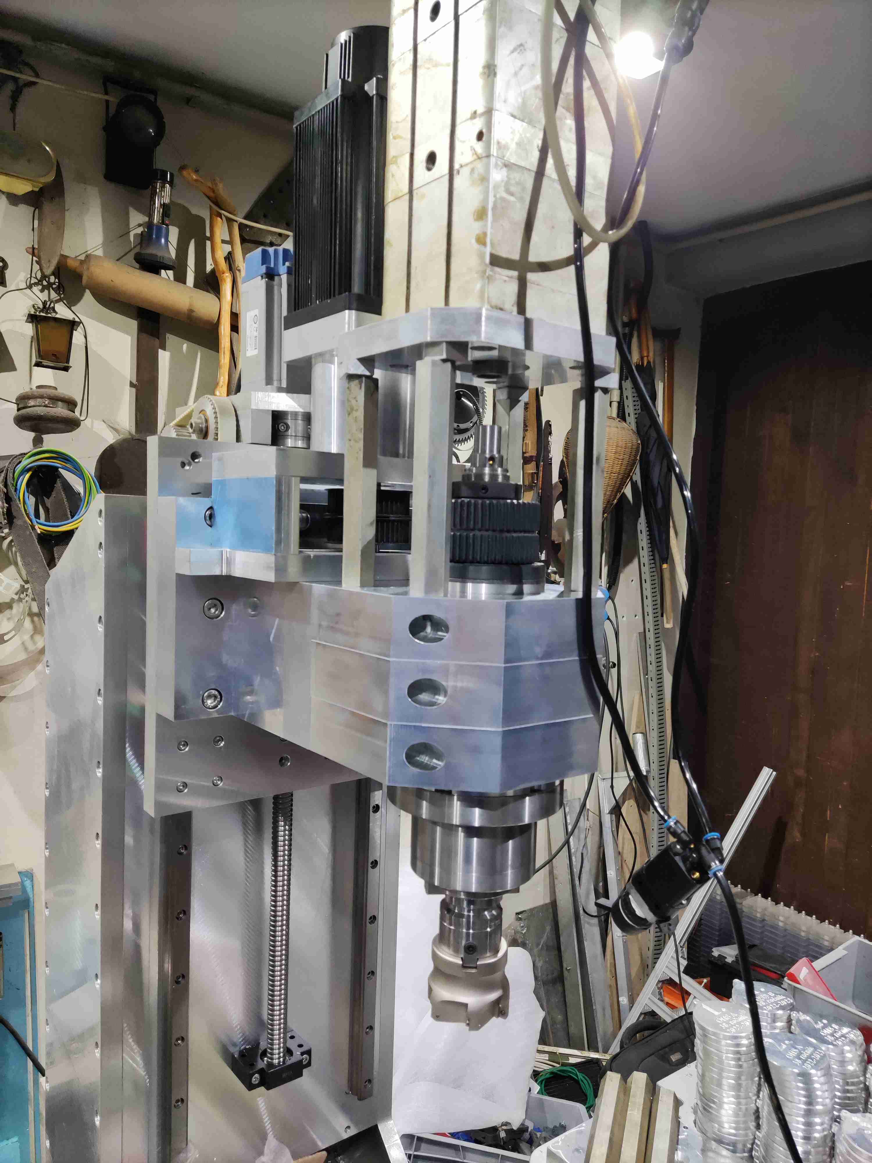

robyb
Příspěvky: 341
29. 11. 2022, 8:19

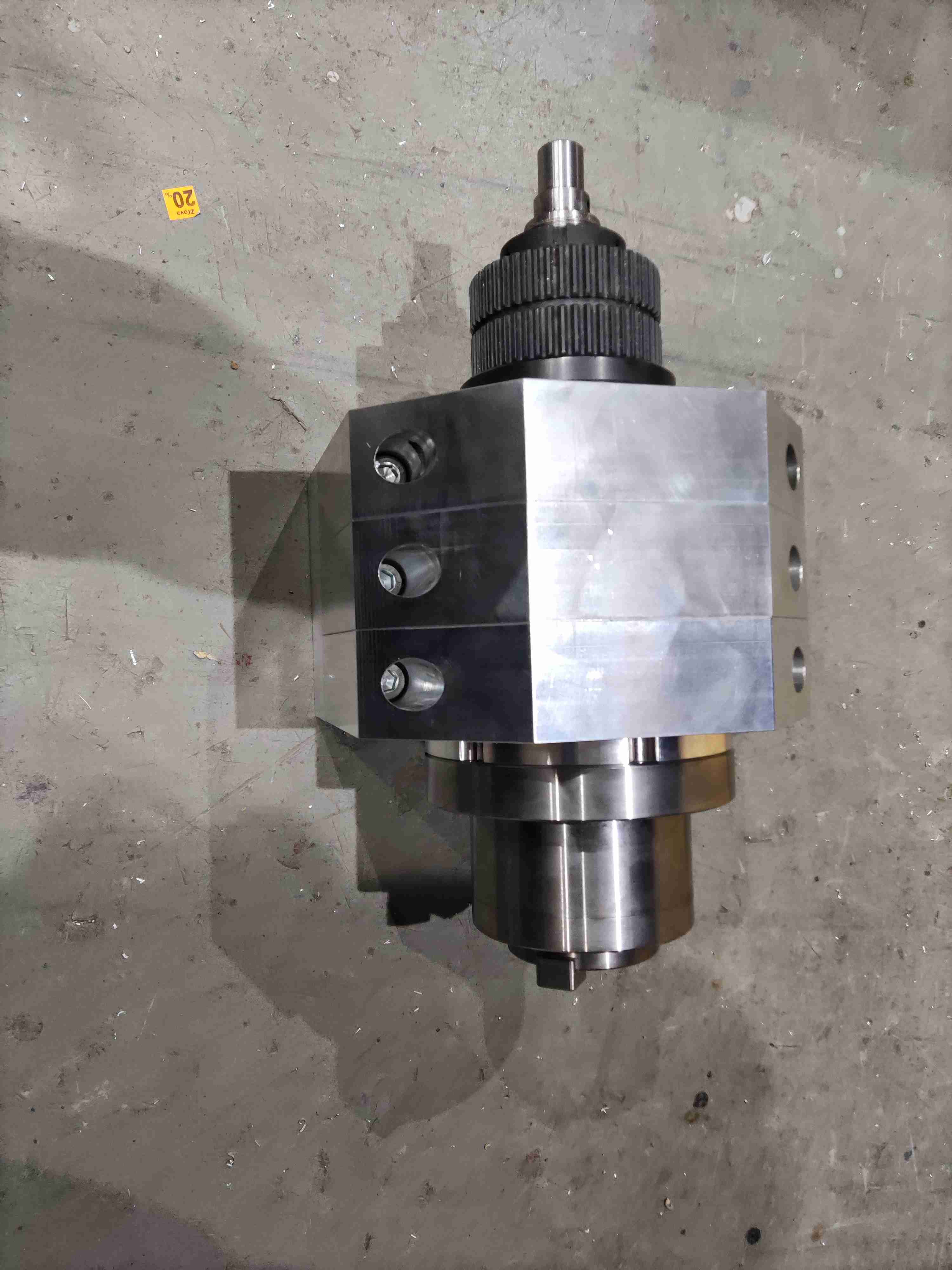

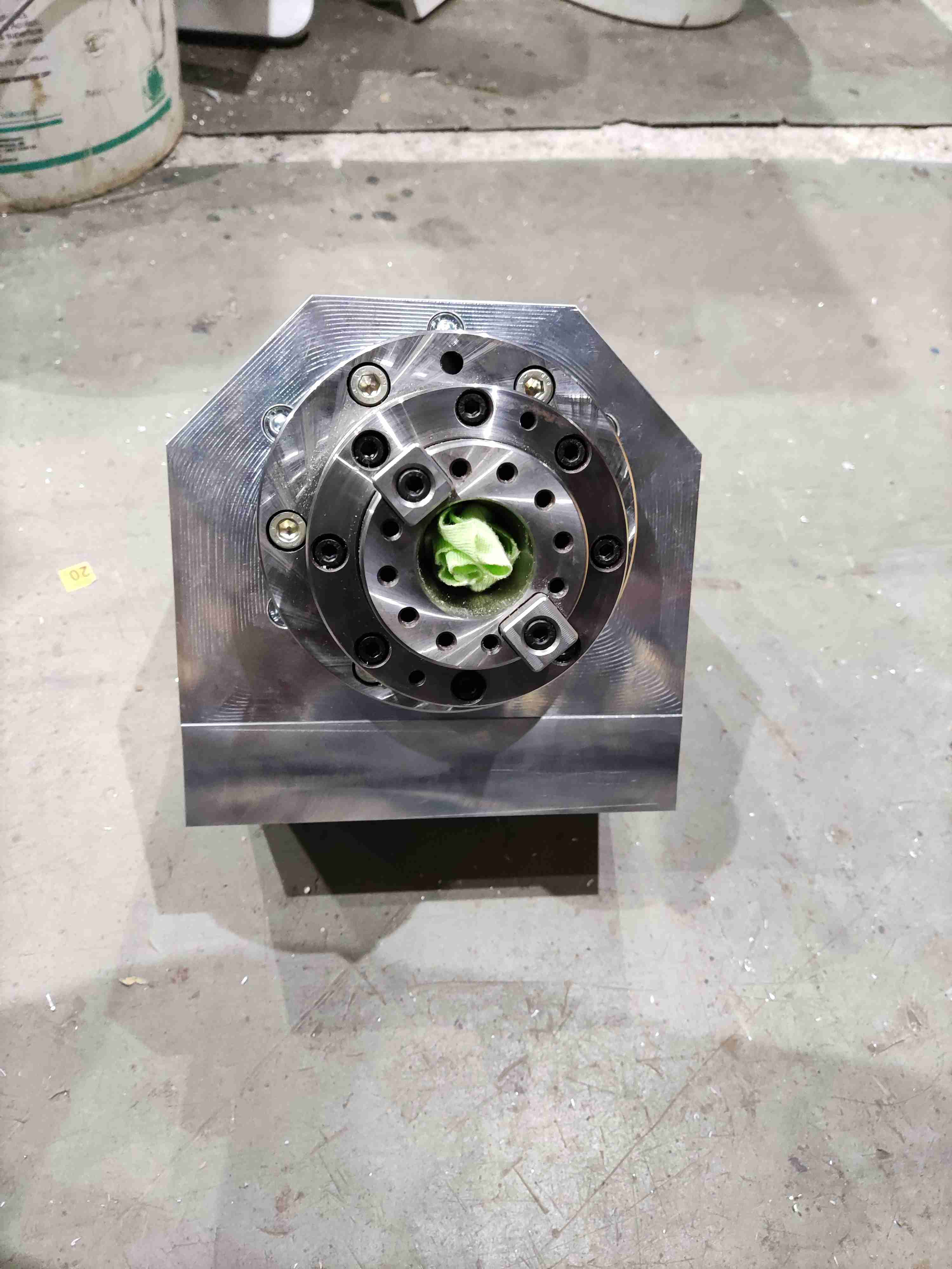

Diely na vreteno mam uz hotove dnes som poskladal vreteno.
robyb
Příspěvky: 341
2. 12. 2022, 6:08
Vreteno mam uz hotove a odskusal som aj piest na vymenu nastrojou.

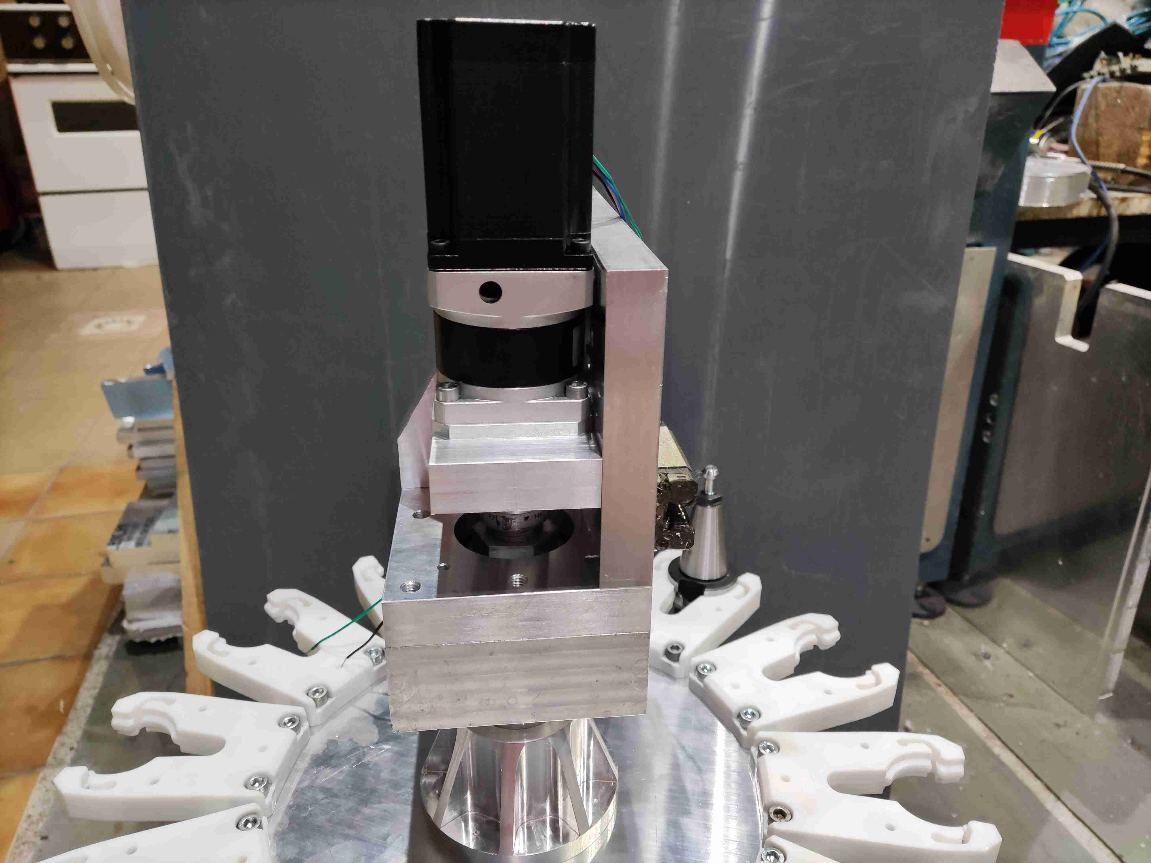

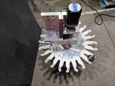

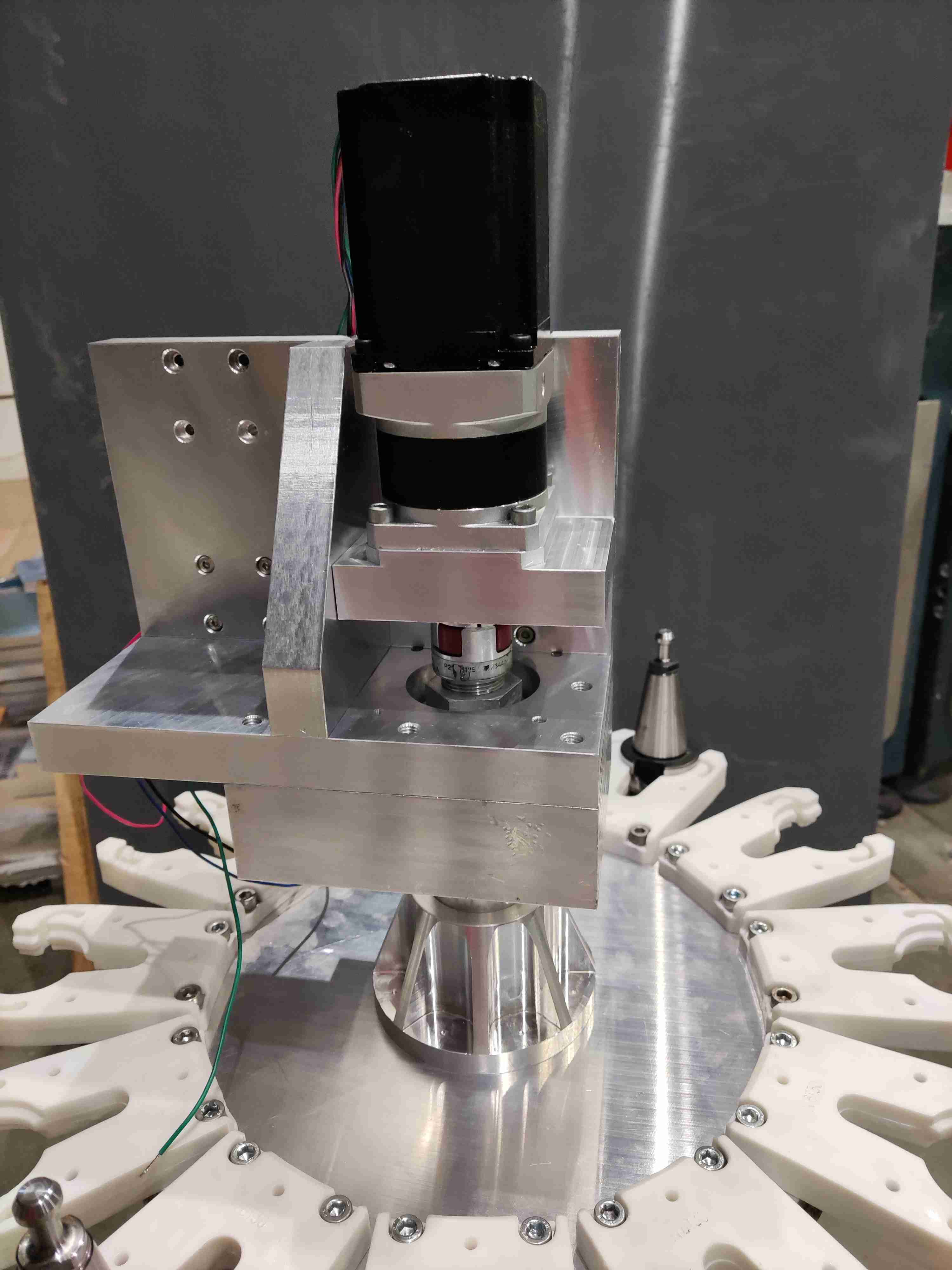

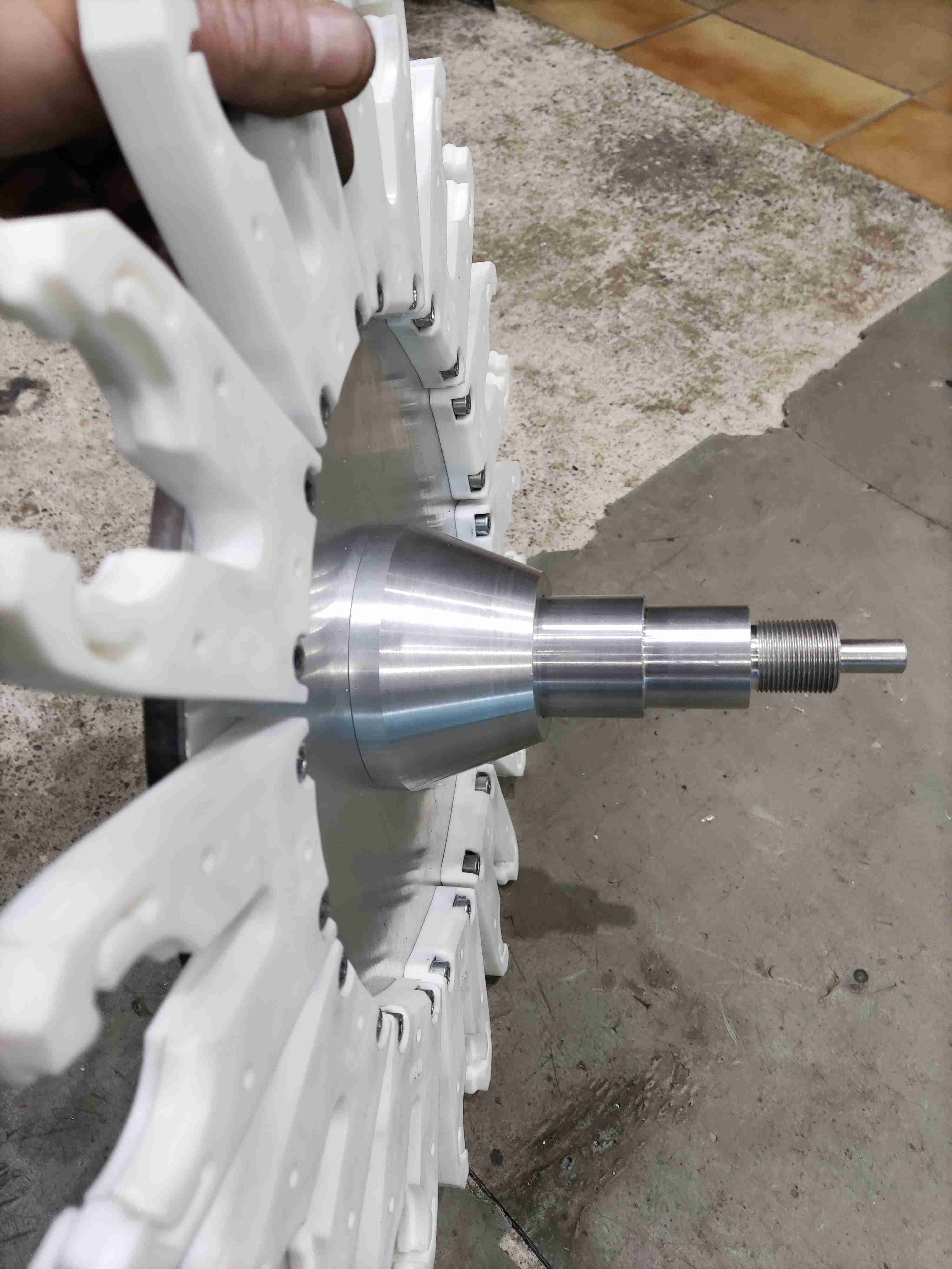

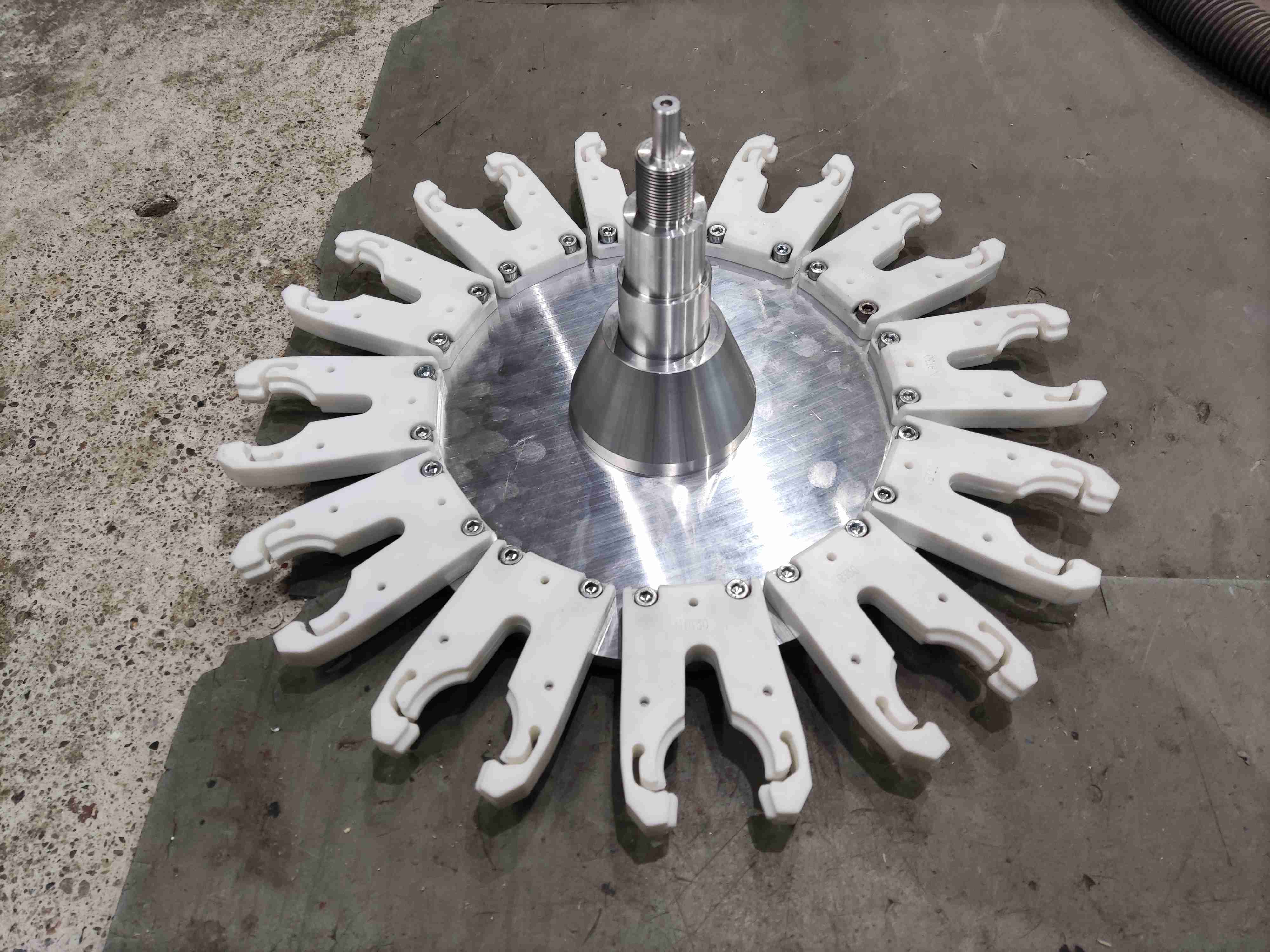

Vcera som dokoncil zasobnik nastrojou.
robyb
Příspěvky: 341
8. 1. 2023, 8:23
Vcera som dokoncil otacanie zasobnika.
kiko01
Příspěvky: 1679
Bydliště: Martin,Slovakia
8. 1. 2023, 11:27

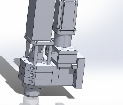

robyb píše: 2. 12. 2022, 6:08 Vreteno mam uz hotove a odskusal som aj piest na vymenu nastrojou.
https://www.youtube.com/shorts/qShQj5eaNJo
Akomto mas spravene aby si netlacil do lozisk na vretene, pri vymene?
robyb
Příspěvky: 341
8. 1. 2023, 11:40
Na uvolnenie kliestiny vo vretene staci zatlacit 4,5mm.
Piest ktory mam ma vysuv 40mm takze som si vypocital v akej vzdialenosti mam dat piest.

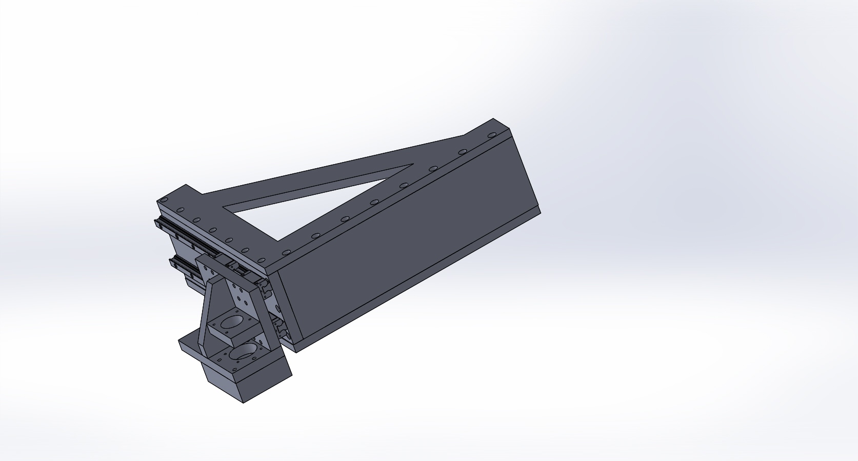

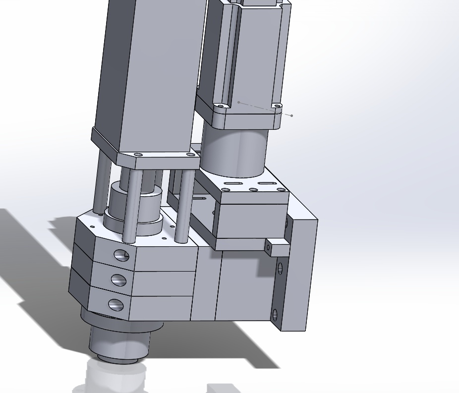

robyb
Příspěvky: 341
15. 1. 2023, 11:50

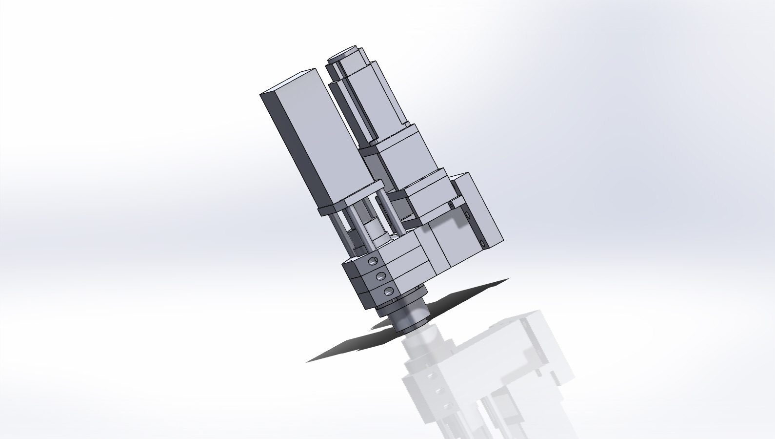

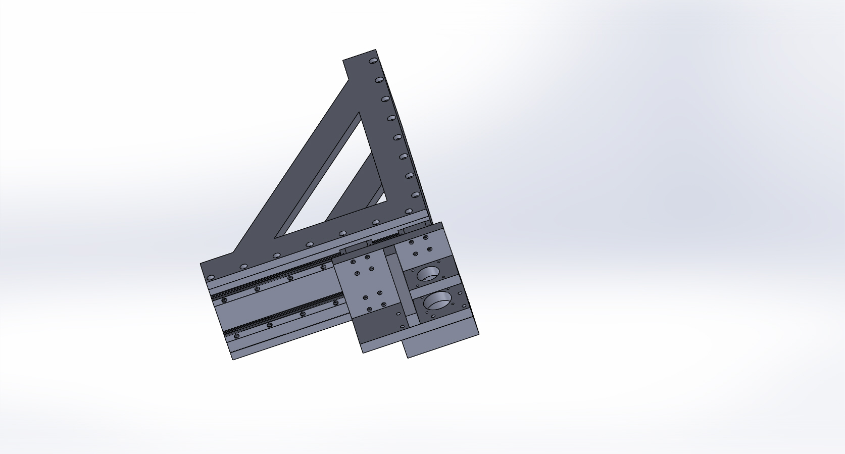

Takto neak by to malo vypadat zatial mam len model v solide.

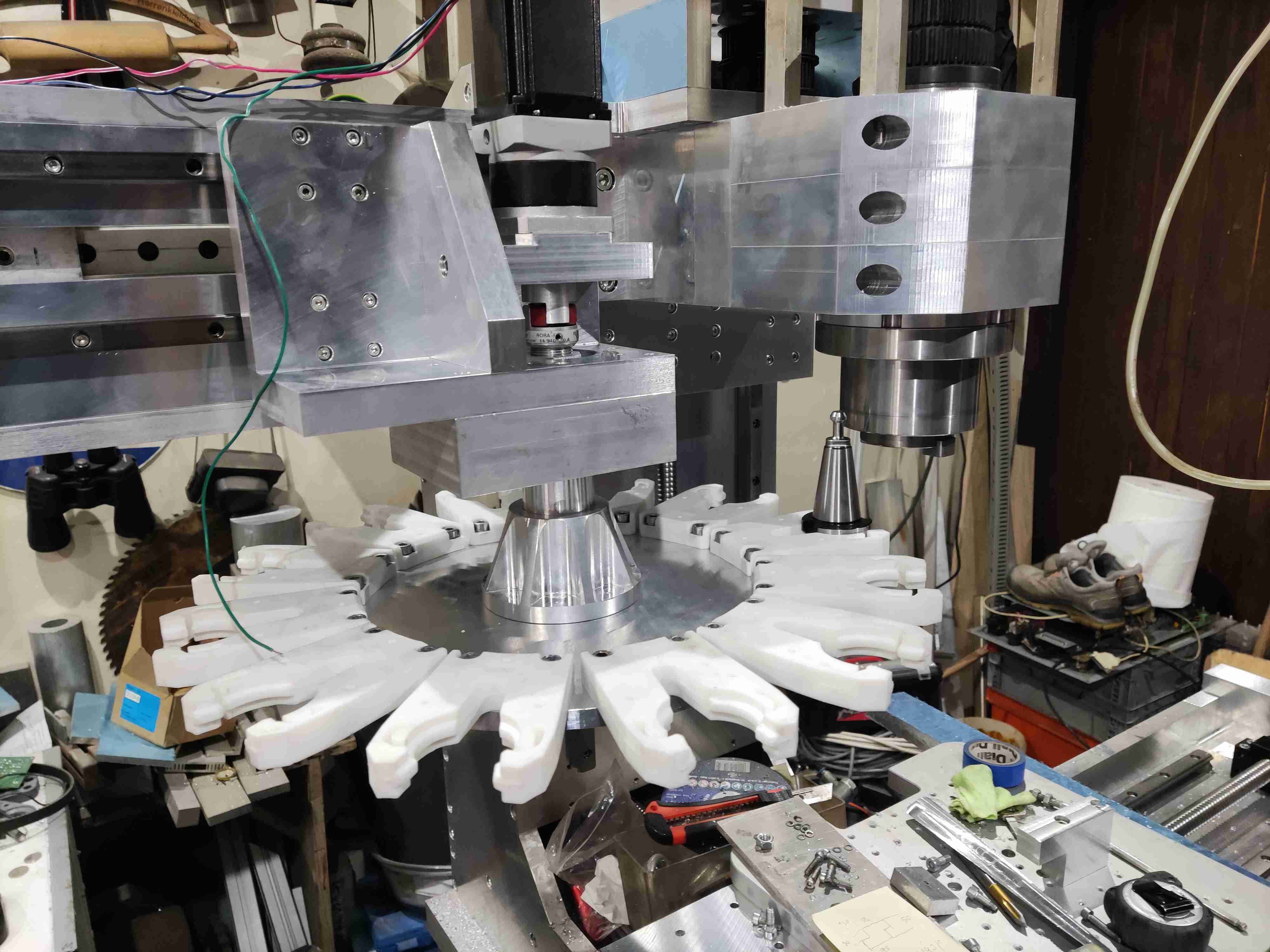

robyb
Příspěvky: 341
29. 1. 2023, 11:32

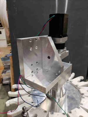

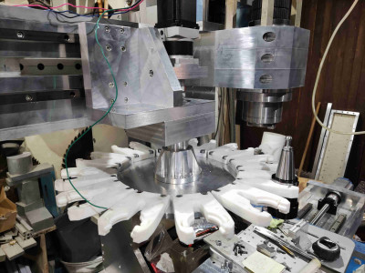

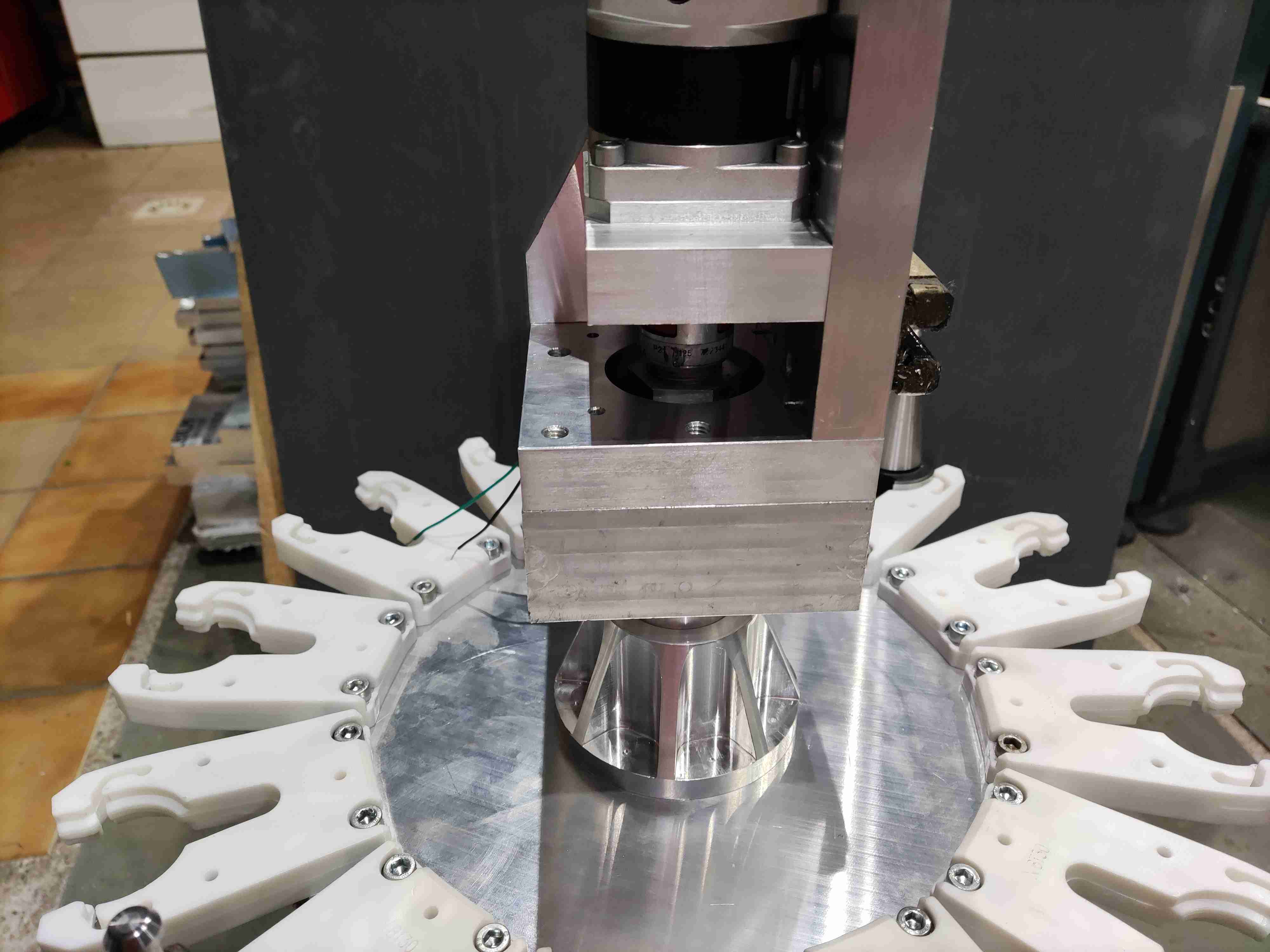

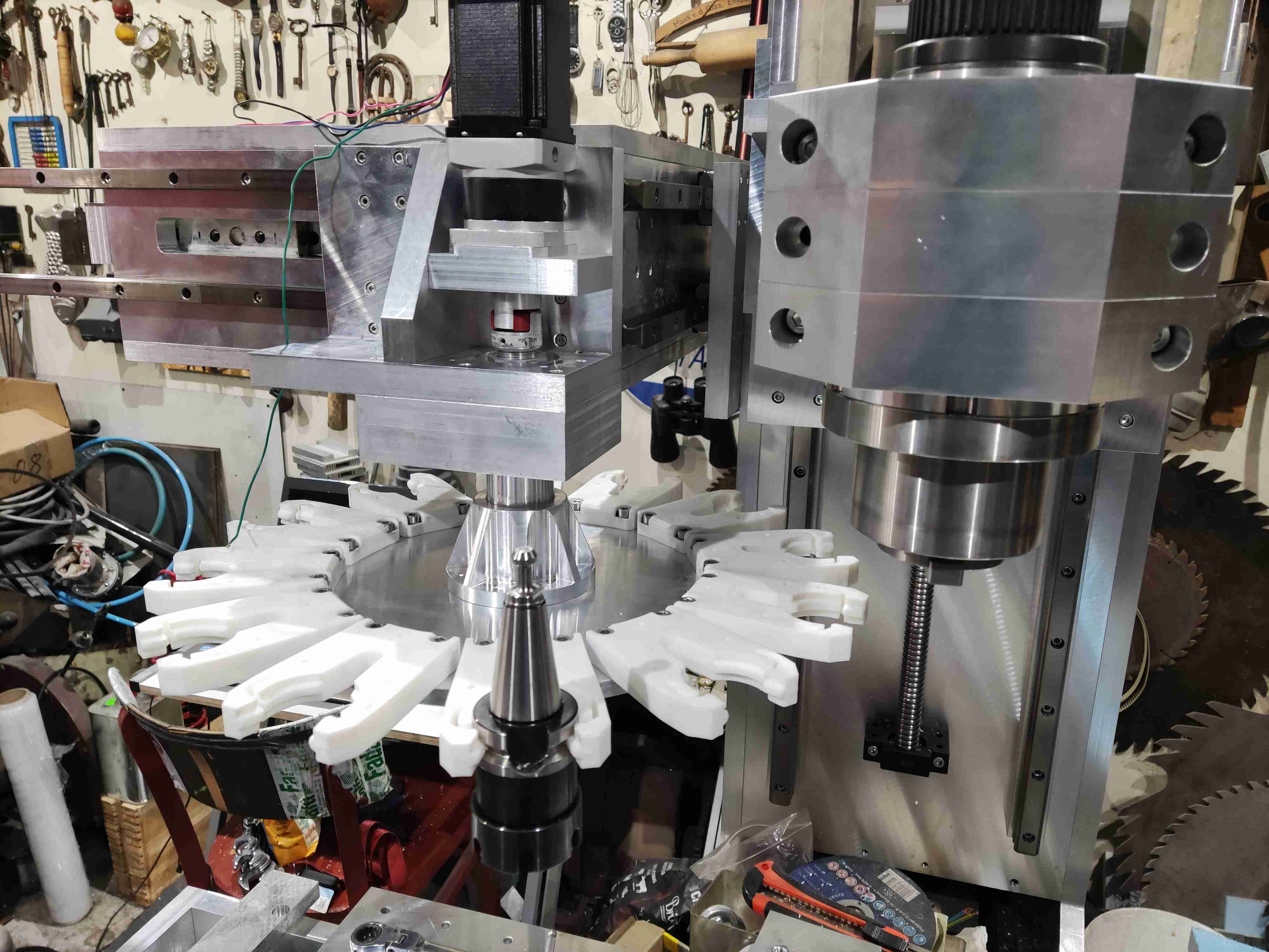

Takze sa mi podarilo dokoncit zasobnik.
Este to musim trochu dolatit a vymysliet posuv zasobnika v osi Y.
Os X mi zasobnik posuva vzduchovy piest.
Kratke video
https://www.youtube.com/watch?v=YjC0PUT1rQY

r4cv
Příspěvky: 2936
Bydliště: Topoľčany
29. 1. 2023, 11:44
pri tomto pohybe, vždy na to isté miesto by som aj na Y pohyb použil vzduchový piest. možno v kombinácii s nastaviteľným dorazom, aby sa dala naladiť poloha presne do osi vretena.
celkovo by si tam mal 2 ventily a 4 čidlá, asi neexistuje jednoduchšie riešenie.
robyb
Příspěvky: 341
29. 1. 2023, 12:00
Vzduchovy peist mam FESTO a aj original cidla ktore sa montuju do tela piestu a daju sa posuvat podla potreby.
Na osi x mam vzduchovy piest DGPL-25-200-PPV a obavam sa toho aby bol dostatocne silny na na zasunutie kuzela do drziaku je potrebne do toho dost zatlacit.
Piest ma vysuv X mam 200 mm a na os Y by som potreboval aspon 300 mm.
Doma mam este jeden z vysuvom 200 mm.
r4cv
Příspěvky: 2936
Bydliště: Topoľčany
29. 1. 2023, 12:04
priemer 25 je asi málo.
ja by som na ten prísuv ku vretenu dal aspoň 40mm piest.
festo je dobré, len drahšie. ale ak chceš, dám ti naceniť požadovaný rozmer a môžeš sa rozhodnúť.
a radšej by som použil piest ADN alebo DSNU (tie sú len malé, do 25mm)
