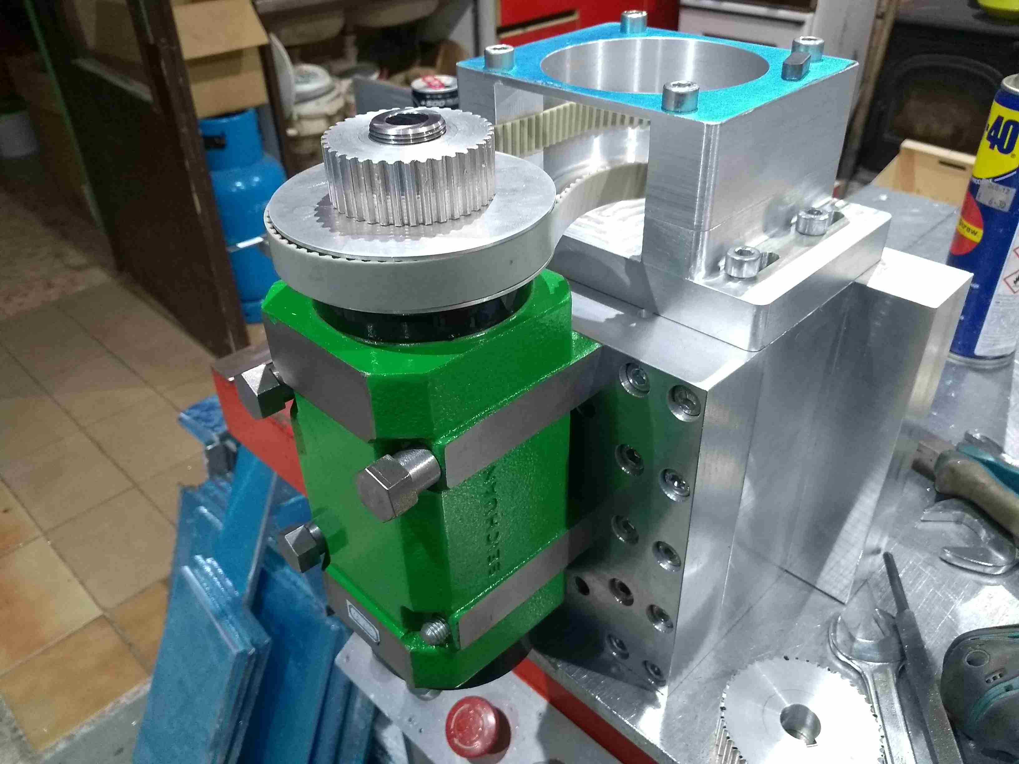

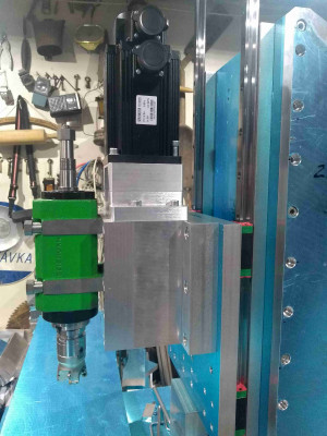

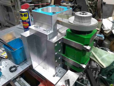

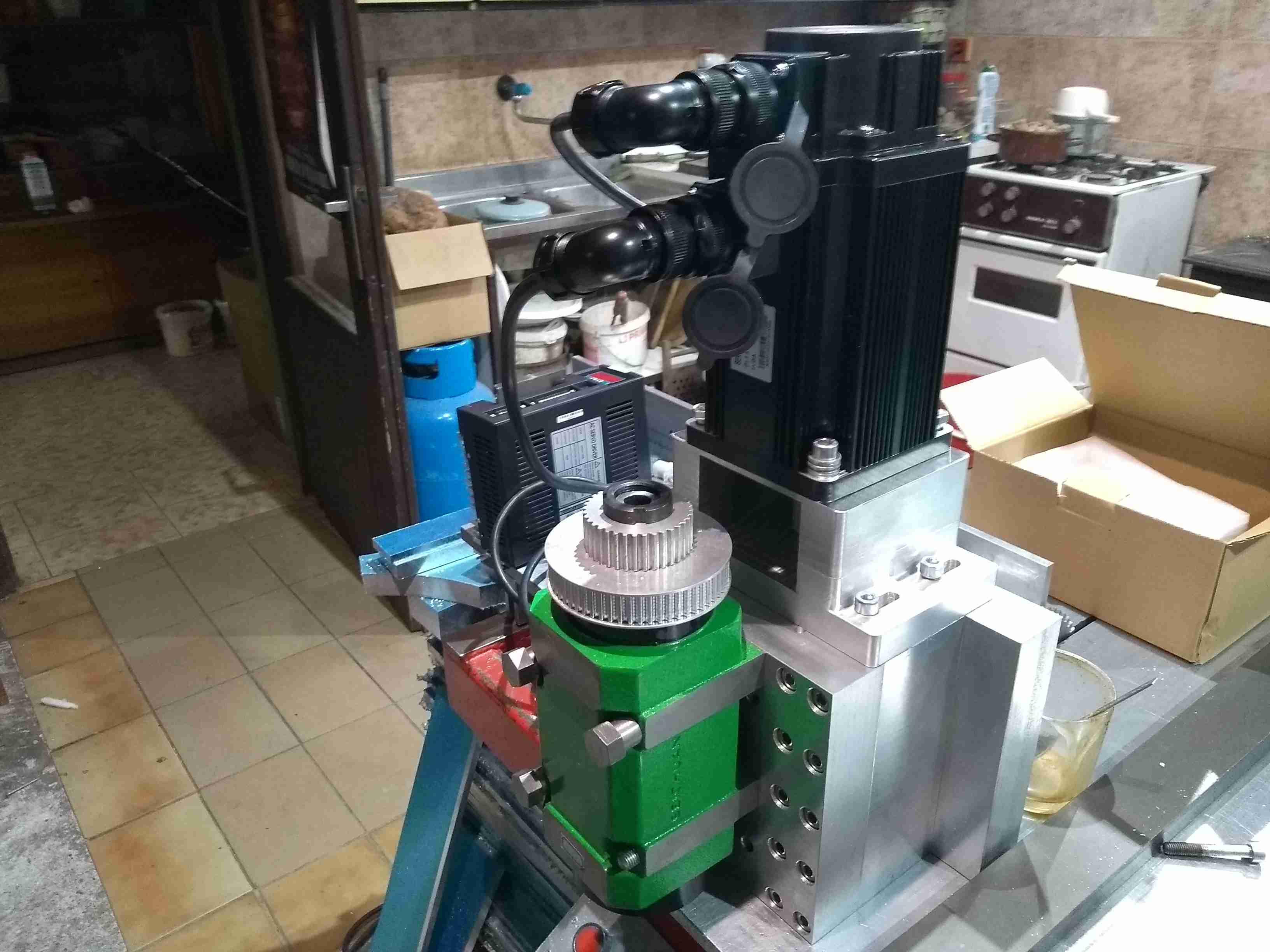

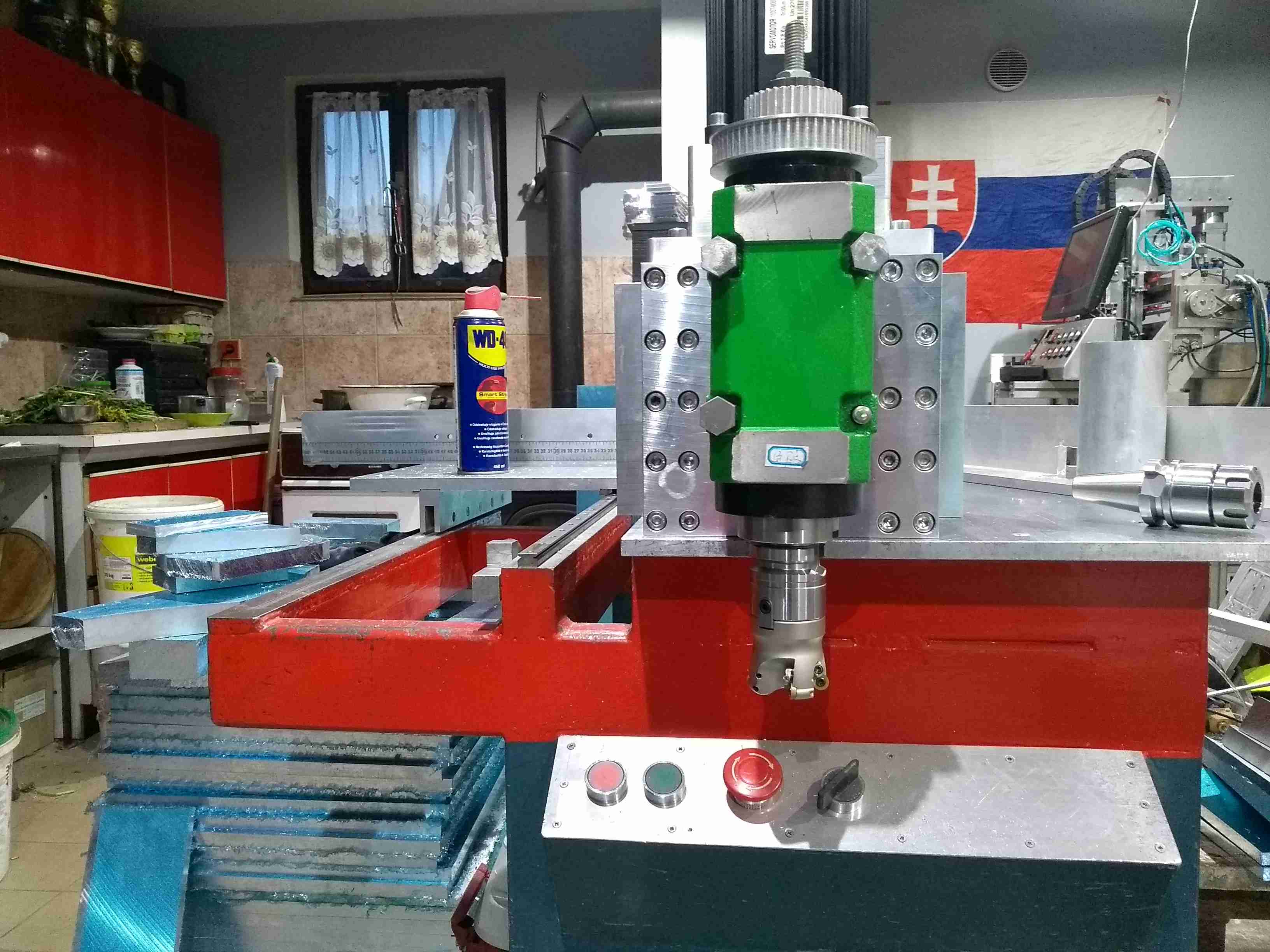

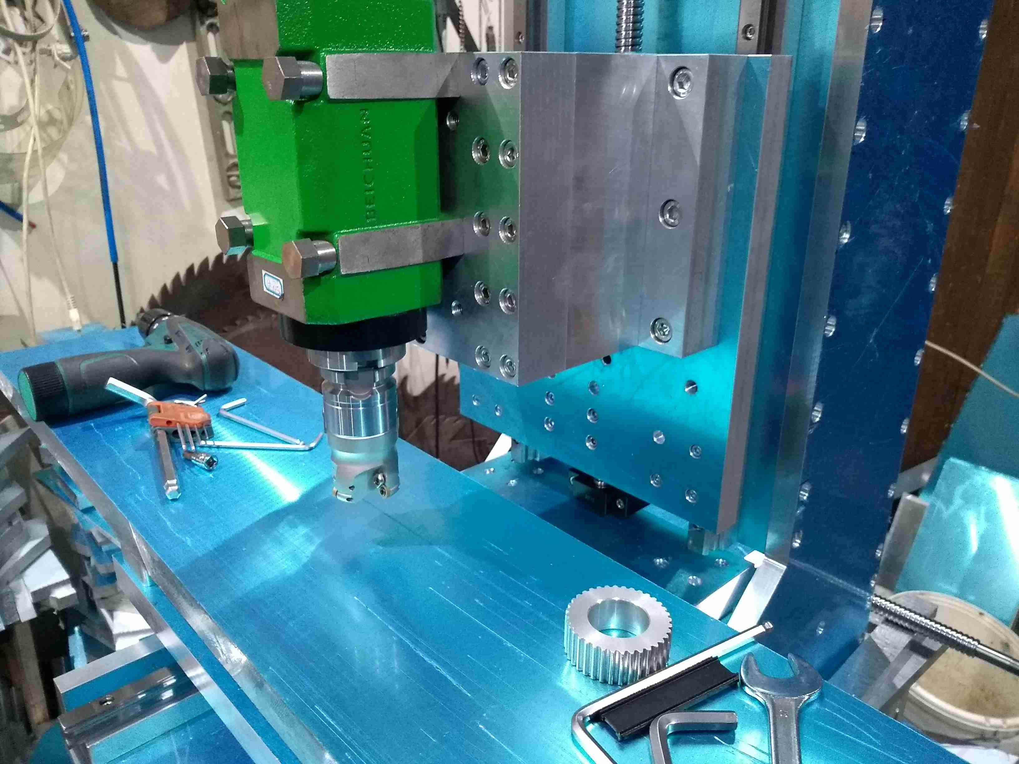

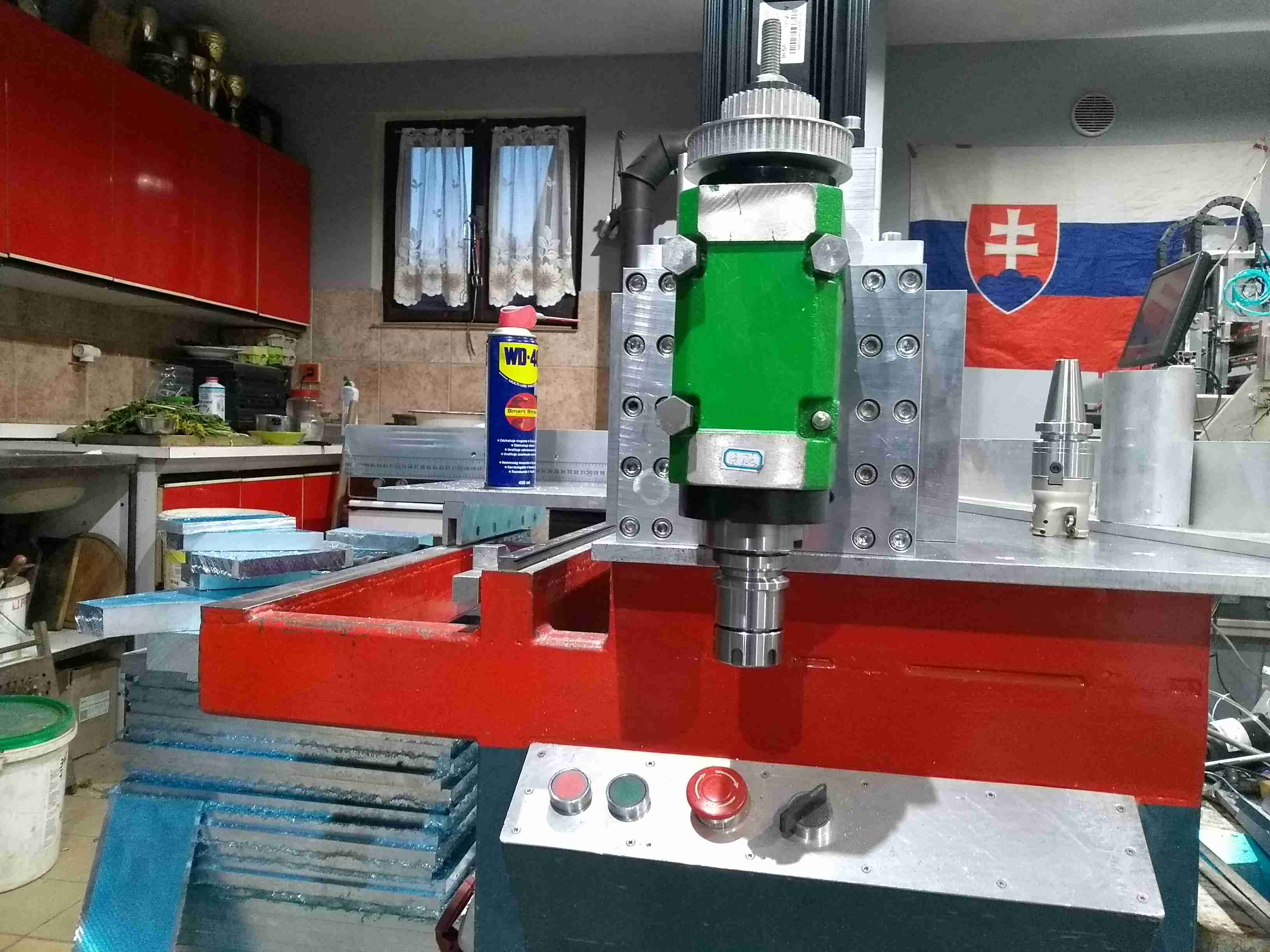

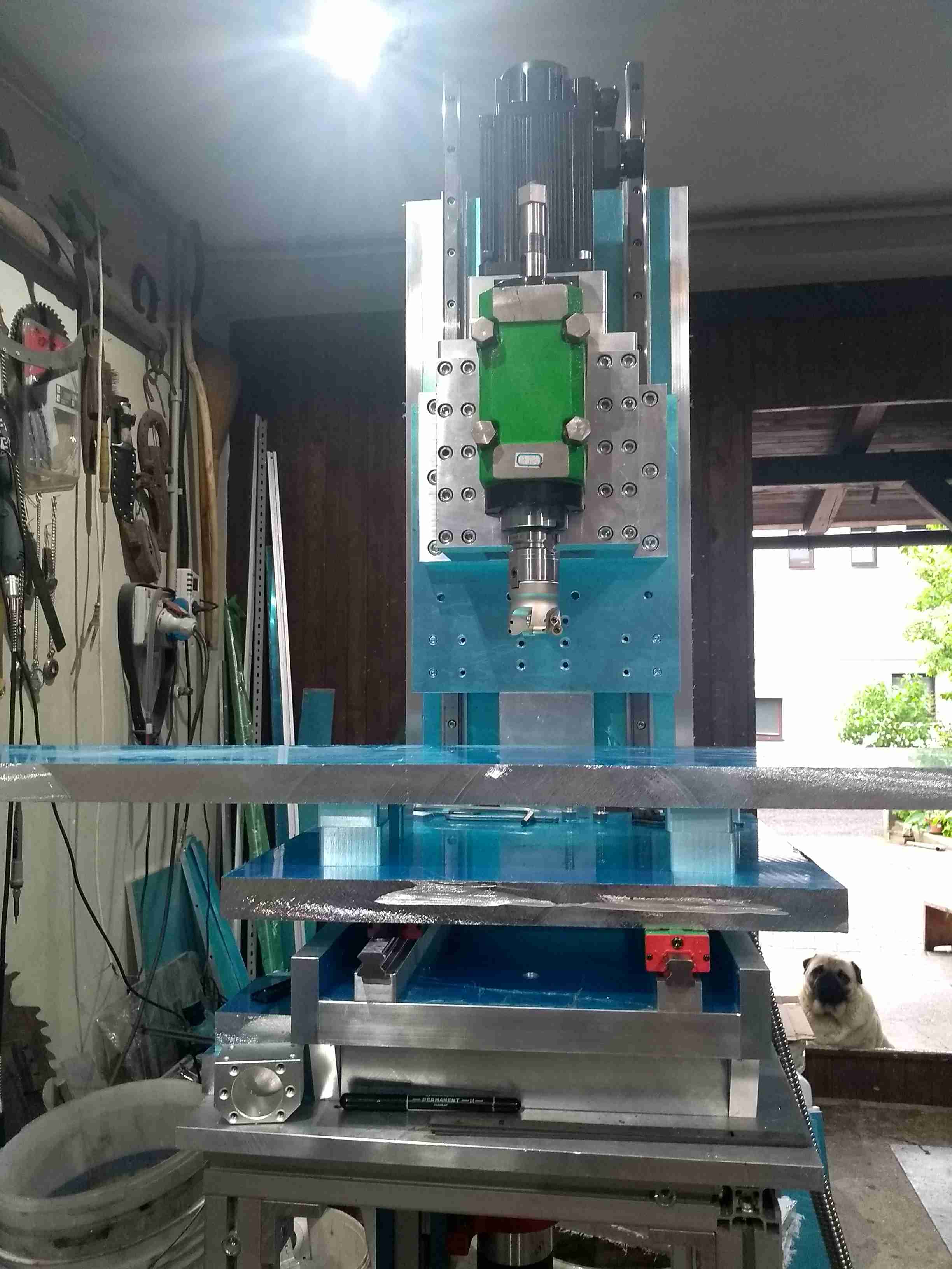

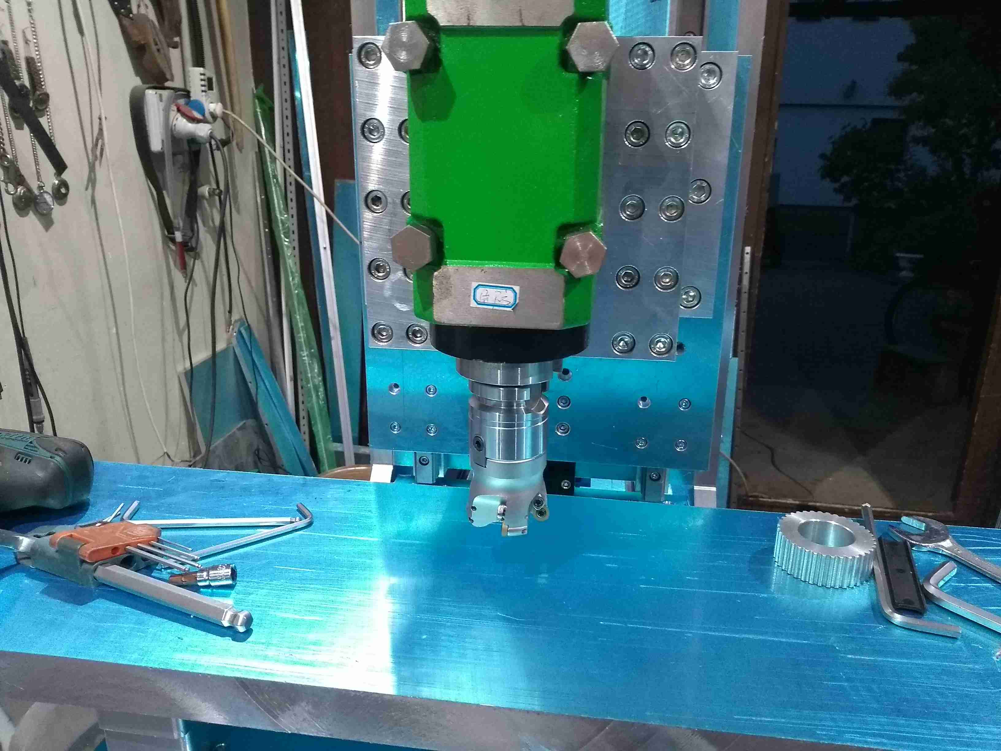

Zacal som pomaly reazilozat dasli projekt frezy tento krat zo silnejsim vretenom aby som mohol opracovat aj ocel.
Priblizne rozmery stroja cca 700 x 1000 x 700.
Konstrukciu budem mat vyrobenu z hlinikovej frezovanej platne 20 mm.
Lineary 20mm a skrutky SFU2005.

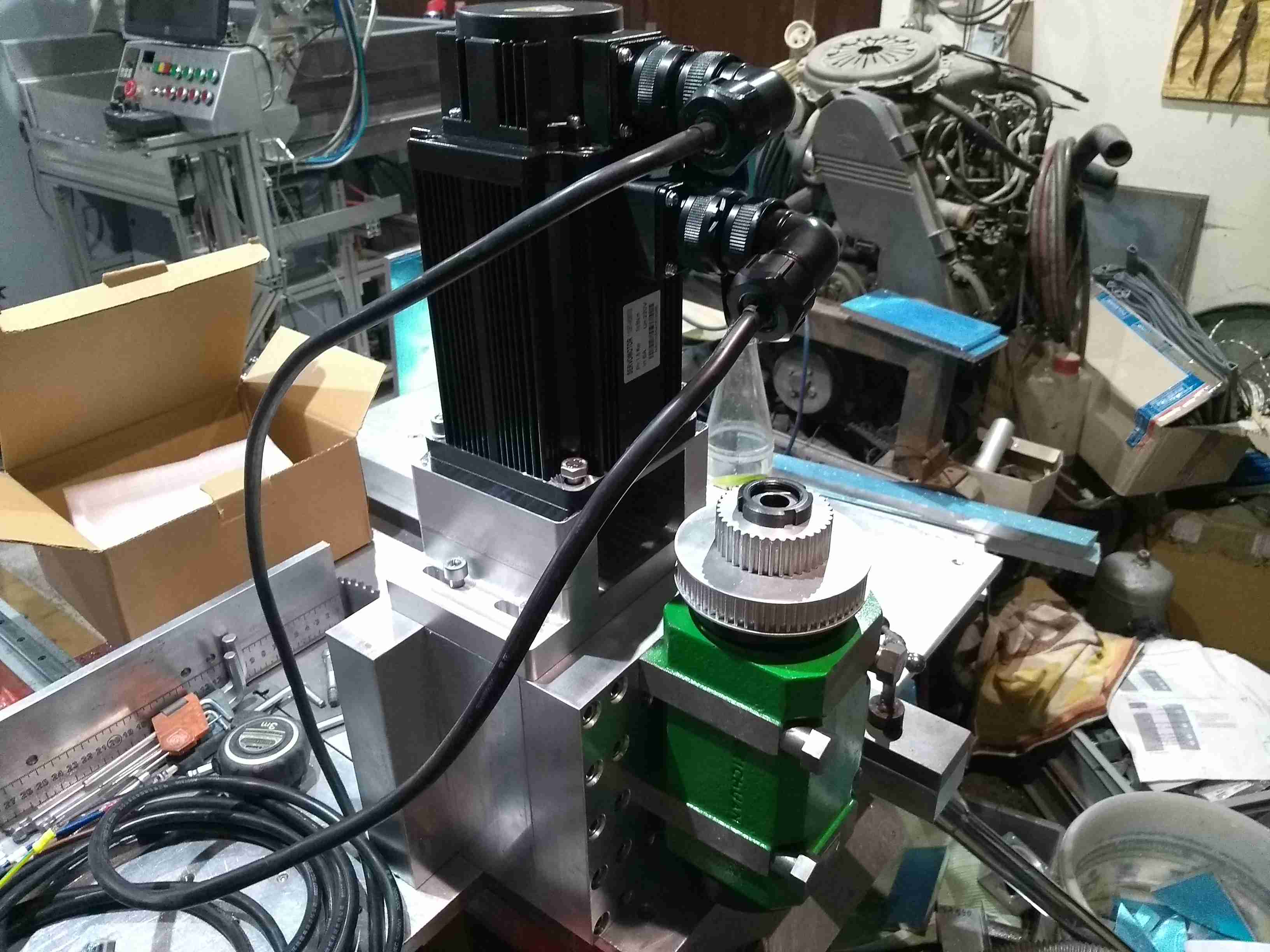

Na vreteno som pouzil cinsky vyrobok z kuzelom BT30 a pohom mam zabezpeceny servomotorom 1,8KW.
Na posuvoch budem mat servomotry OMRON 750 watt.
Pracovny stol budem mat 1000 x 220.

no vidíš.. a pritom ti úplne uniklo ako mu parádne ladí frézka s kuchynskou linkou!

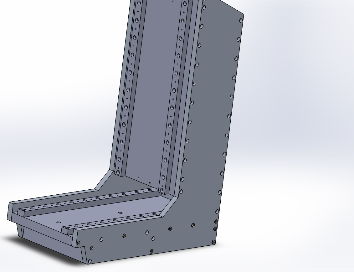

Ahoj, to je ale kopa hliníka pohromade. .Keď tak na tú konštrukciu pozerám vxzerá to ako alumíniová verzia FA2 alebo ME1000

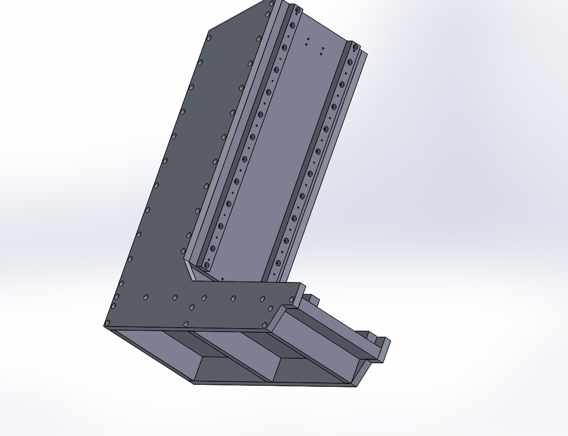

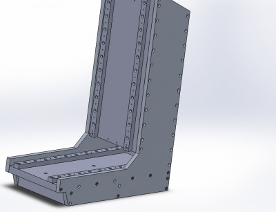

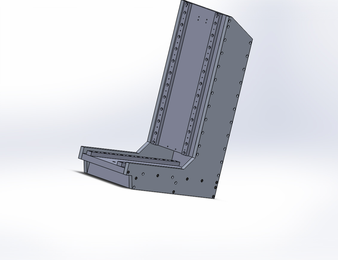

Celkom sa mi paci ta diera pod stlpom - mas tam miesto na motor Y a zaroven sa takto da vyriesit normalne aj krytovanie, ale tym padom takto ako to je teraz mas najslabsie miesto tam kde by malo byt masa co najviac...

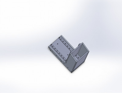

Boky frezy som zohnal ako srot,bolo to zle vyrezane vodnym lucom pre firmu ktora si to objednala to bolo nepouzitelne.
Takze rozmery som mal uz dane len tvar som si upravyl podla seba.
Stlp sa sklada z dvoch bocnych a prednej a zadnej steny mozno to bude slabe ale na to rpidem az casom.
Motor posuvu Z budem mat vonku na zadnej strane.
Urcite to budem chciet neako okrytovat aby som chranil lineare, mam v plane na tom obrabat aj ocel popripade antikor ak to bude mozne a ak to bude masina zvladat.
Momentalne si navrhujem os X je to posleny velky diel ktory si budem musiet dat vyrobit na velku frezu ostatne diely si dokazem vyrobit sam na svojej cnc freze ktoru mam doma.
Vecer pridam neake foto stola a osi X.

Urcite by bola lepsia ocelova konstrukcia ale robit frezu z joklov je podla mna nie moc dobra volba.
Jokle maju vysoke vnuotrne pnutie a vysledna presnost stroja asi nebude nic moc.

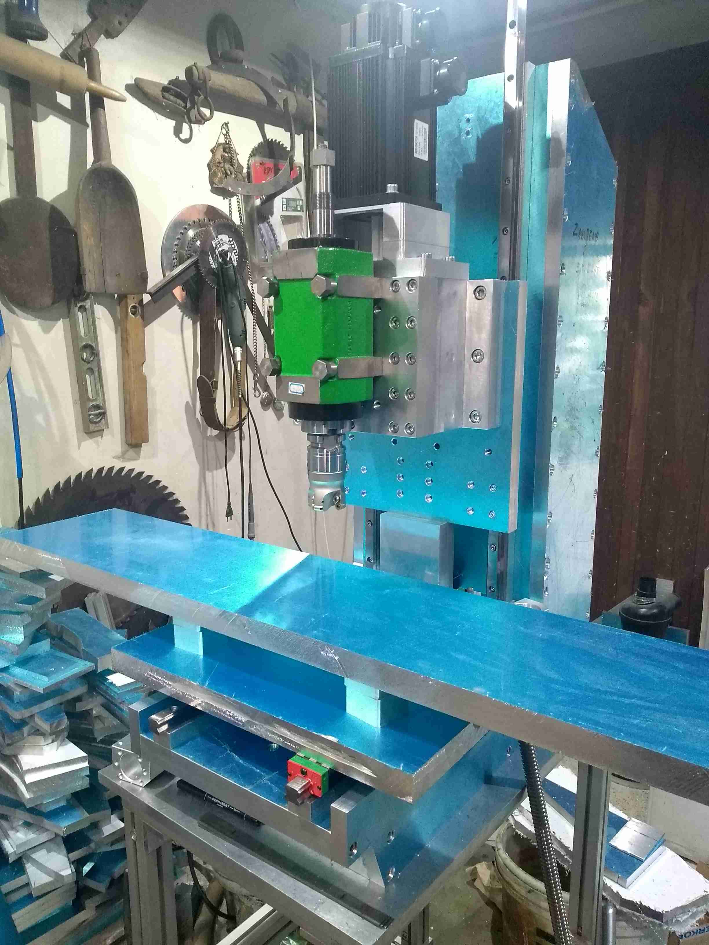

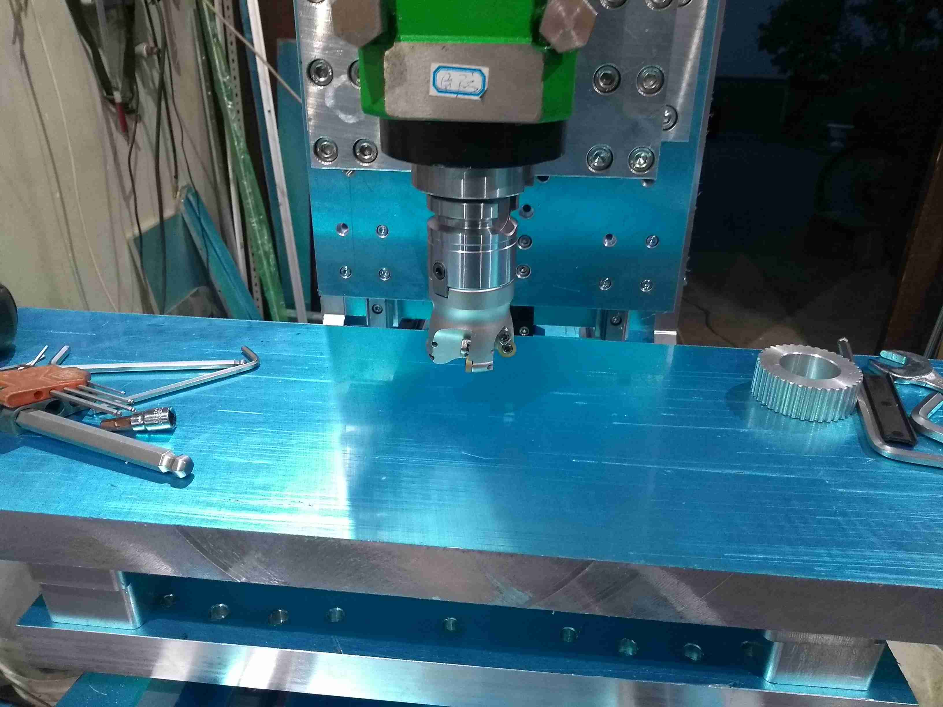

Do stola urcite nebudem robit T drazky zrobim tam len zavity v rozostupoch 50 x 50 M8 a na to si prikrutim platnu podla potreby.
Stol bude 210 x 1070 x 30 a po celom obvode stola bude este prikrutena pasovina 20 x 40 na vysku samoizrejme vsetko z hlinika.
Lineary budu prikrutene na stole a voziky na platni osi Y.
Motor posuvu X sa bude pohyboval zo stolom tym padom bude mat cele lineare zakryte po celej pracovnej dlzke frezy.
