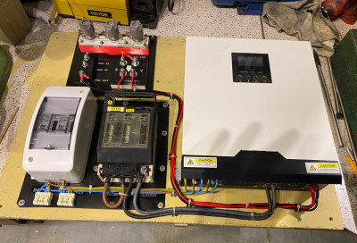

Maličká ostrovní řídící jednotka. :D
měnič 3kW + 2x bat. 12V/220Ah

Ten drziak pod poistkami je z akeho matrosu?

Pokud myslíš to červene, tak je to ABS+. Ty pojistky byly na panel a tak jsem si domodeloval podložku.

ABS je v pohode na taketo pouzitie? nemali by byt taketo veci nehorlave a samozhasave?

tak z ABS je i krabice na jističe, kde může být i 400V, tak proč by nemohl být rámeček pod pojiskovým pouzdrem, kde je max 50V

Protoze si obcas tisknu taky udelatka/krabicky na elektro, tak mne to zaujalo a zagooglil jsem.
A kupodivu, existuje i samozhasive ABS. Vypada ponekud drazsi, ale to je vzdy vec pohledu :-).
Driv by mne to nenapadlo hledat ... gekonko, dik za dotaz.
Pro info napr.:
https://www.3dfil.cz/abs-filamenty-samozhrasive/
https://www.miroluk.cz/eshop-tiskova-st ... cerna.html
