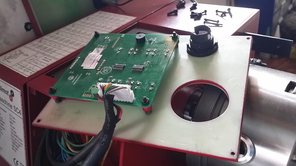

tu su slubene foto, opravujem moju info ze to ma 2 dosky, ma len jednu, ale je pristupna z dvoch stran, tak ma to pomylilo . nevytahoval som ju, hadam to bude stacit takto.

No mate tam podklady na plosak, nejake schemy a hex pre ATmega 128, at nano s uP atmega 128,skontolujte si rozlozenie vyvodov niektore cinske dosky to maju inak. foto je niekde tu na strankach. Vsetko robite na vlastne nebezpecie, nenesiem ziadnu zodpovednost za skody.
Prakticky na to nemam vobec cas. To txt si zxmaste ma tam byt len hex, ale stranky nepustia.
zmenil sa jeden tranzistor, aby mohol zapinat ventilator chladenia s i max 0.5A ak sa nepouzije rele co tam je pre ovladanie ventilatora na 230V.
A hlasim ze mi odisiel kondik vyhladzovaci, pac dostabva inpulzne zabrat a bol obycajny 85st. (zase dost toho navrtal na minimalne otacky) nevadi vymenil sa a ide sa dalej

Nebyla by prosím nějaká aktuální fotka s tímto osazeným aktuální plošákem? V předchozích postech toho hodně zmizeloa a co zbylo je to starší verze...
Schází v dokumentaci nějaké věci, co jsem postřehl není uvedená hodnota poťáku, popisky pinů třeba u dispeje, možná ještě něco dalšího. Protože SW zůstal uzavřený, třeba to z těch fotek rozklíčujem :wink:
