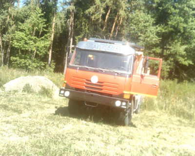

stanik84 píše: 14. 7. 2023, 2:05 Novej krám:)
Oni tu "sochu" nakonec přece prodali?
https://moravskoslezsky.denik.cz/zpravy ... 02107.html

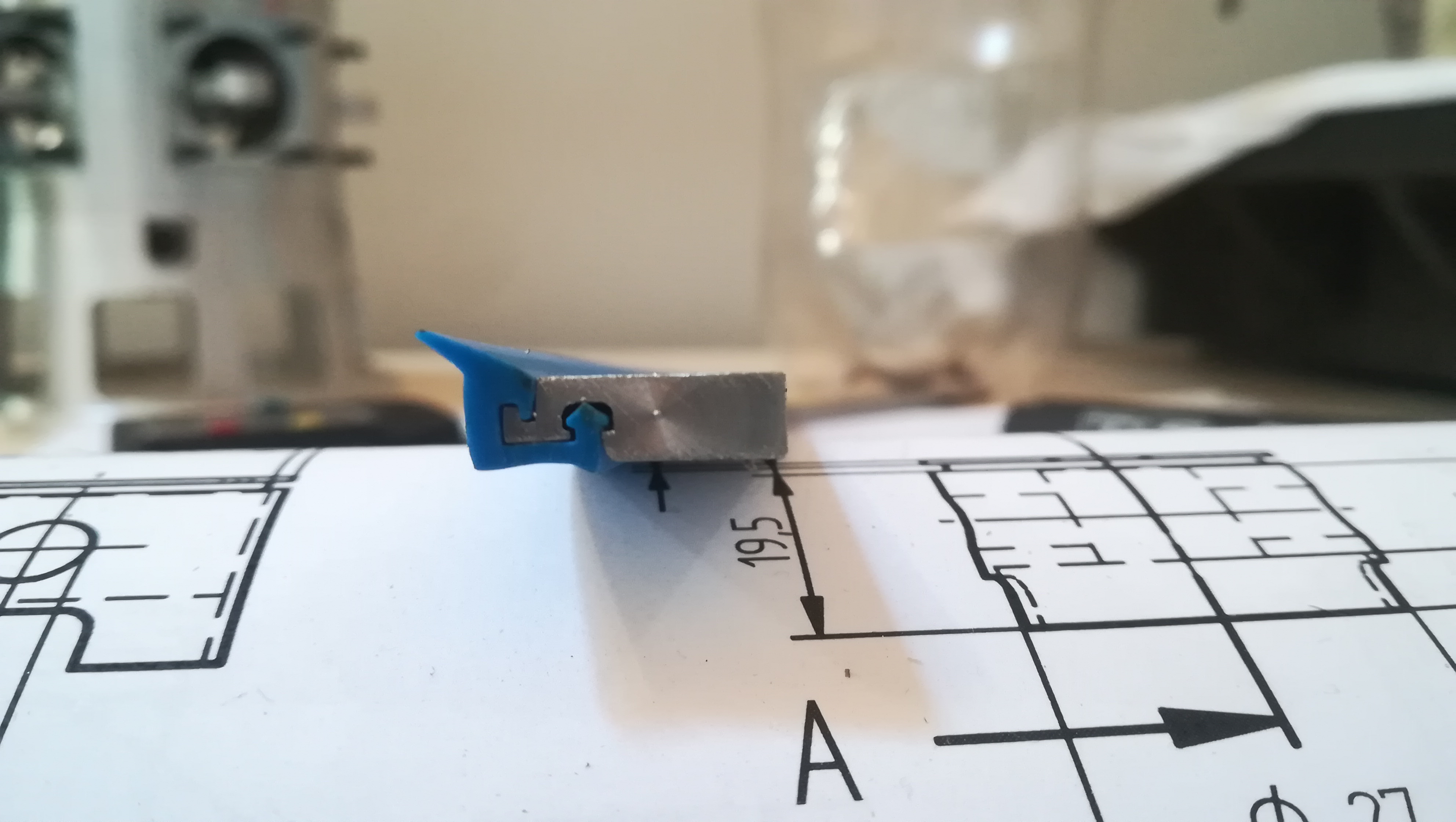

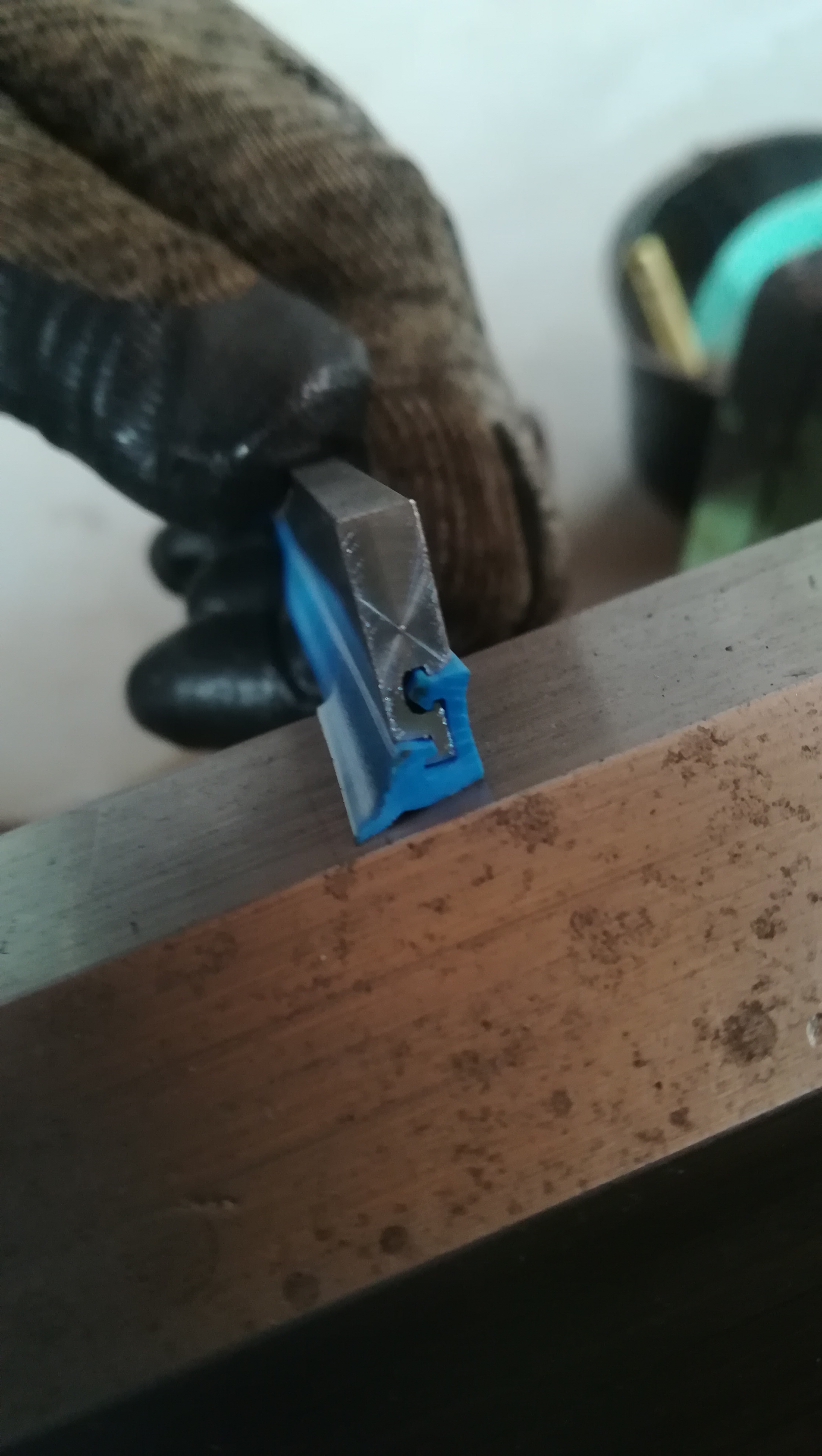

Posielam fotku stieratka z profilu.
Neprešli však testom "pekelnej špony", tak rozmýšľam či pred ne riešiť nejakú ochranu. Každopádne odrezať kus nového stieratka a v prípade potreby ho vymeniť je otázka pár minút.

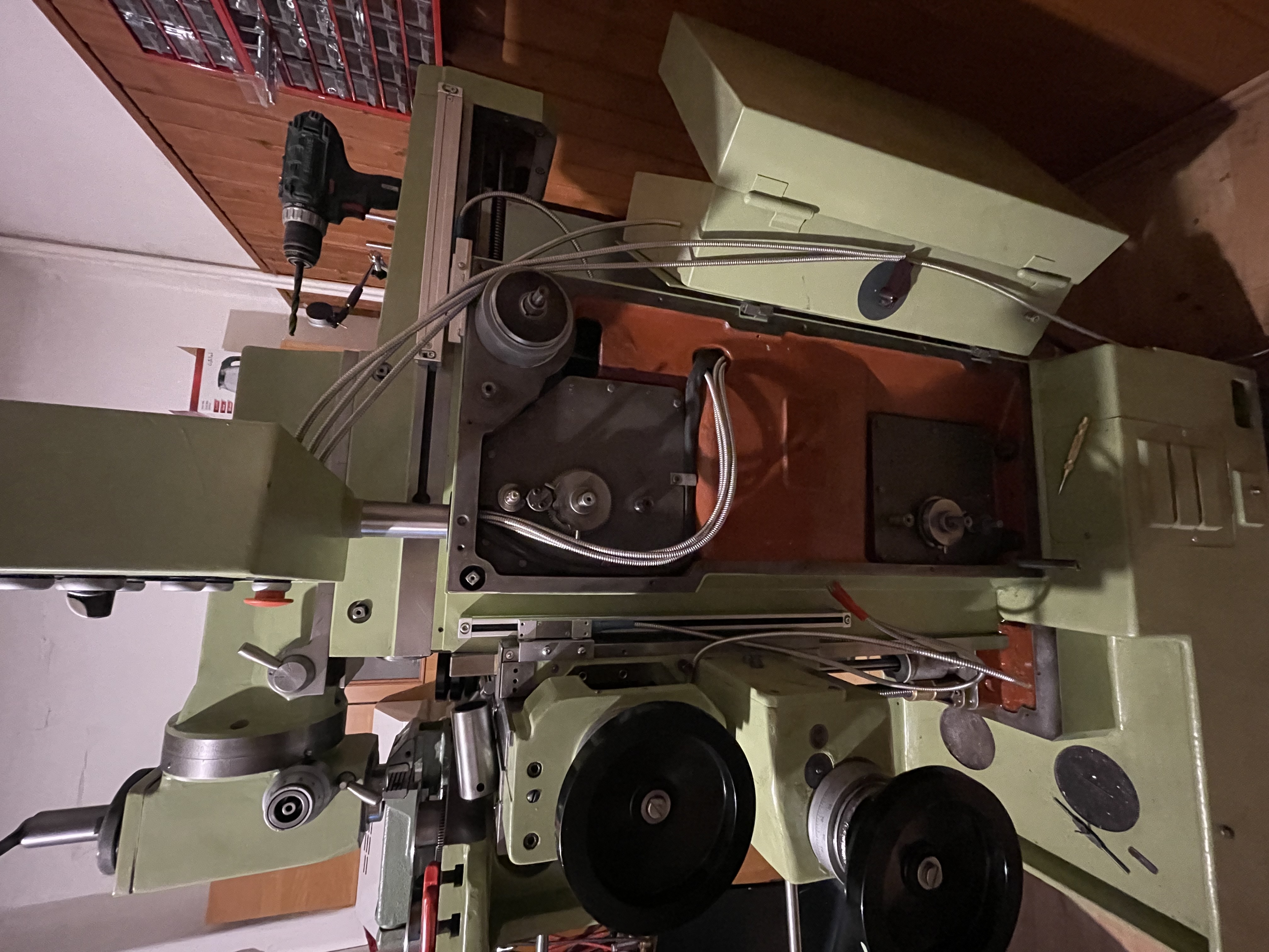

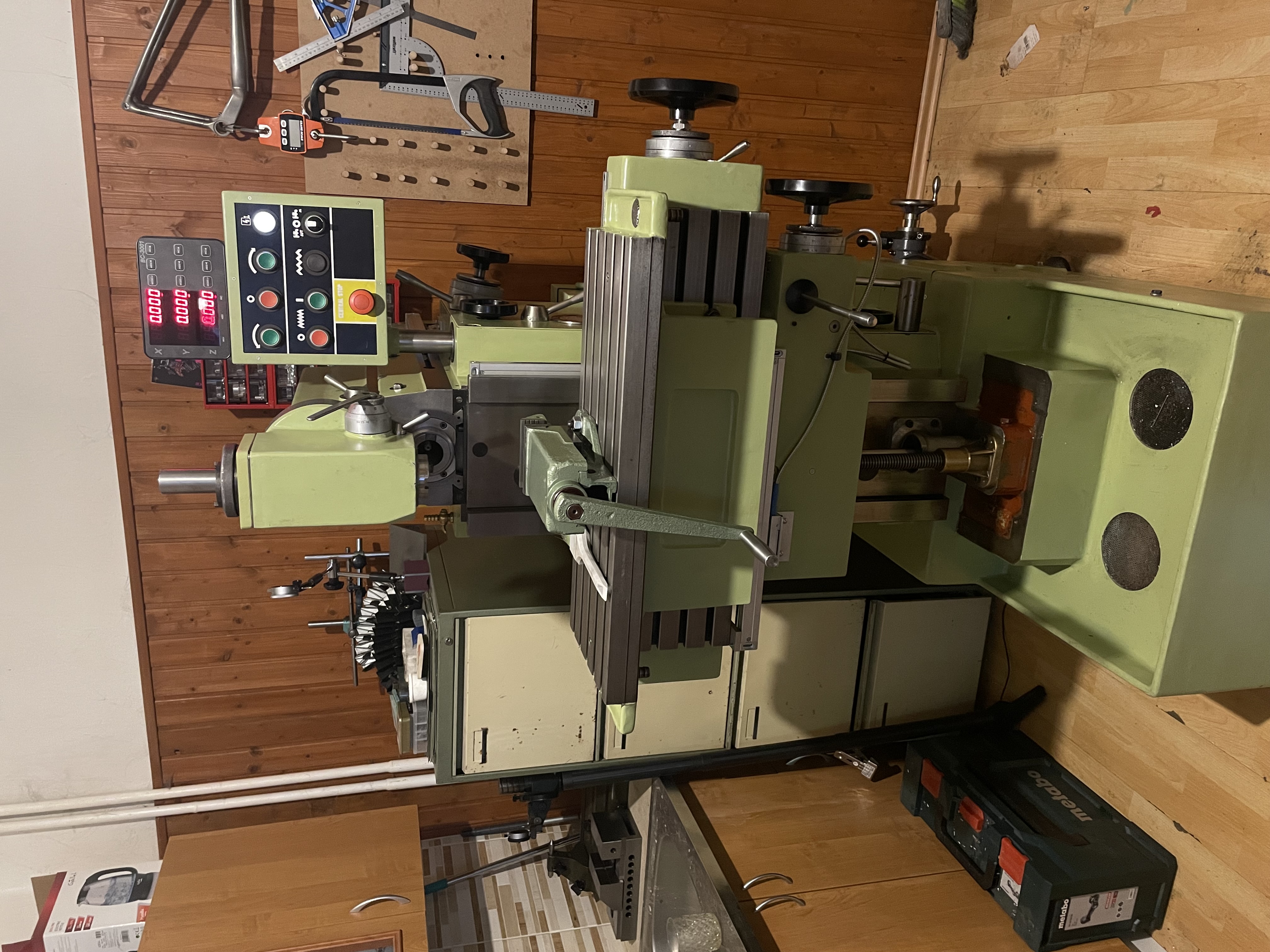

Tak dneska jsem dodělal odměřování a schoval mu konečně kabely.

Krásná práce :!: Kdes to viděl :lol:

Je to variace toho tvého :-), samozřejmě. Tak už ti mohu vrátit tu pájecí stanici… to to trvalo :-D.

Sancho Panza píše: 15. 7. 2023, 7:24
Jj, teď pod ní vozím podstavec :mrgreen:

Buď tam musíš dát aspoň starý držák a kryt a nejlépe všechno. Nový stírátka + starý držák s plechovýma stírátkama a navrch kryt 8)

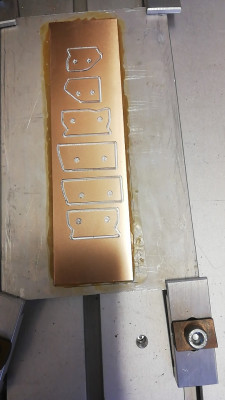

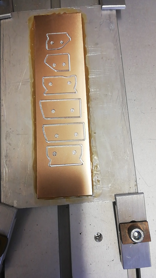

zverodoktor píše: 13. 7. 2023, 11:56 ........ Kus fosfobronzového plechu som prilepil na hlinikovú platňu voskom .........
Mohl bys prozradit jak se to lepení dělá?
Příspěvky: 3818
15. 7. 2023, 9:17
Zdenek Valter píše: 15. 7. 2023, 4:12
Mr. MR píše: 14. 7. 2023, 8:06 Ahoj, dalo by se takovym zpusobem i soustruzit? Nejake tenke prstynky bych si obcas chtel vyrobit. Cim jsi to prosim lepil? Diky moc
použil som na lepenie živicový vosk. Kedysi sa vyrábal pod názvom Tenit, čo boli tyčinky na lepenie zubných náhrad. Tyčinka sa nad plameňom roztavila a lepilo sa (ako dnes s tavným lepidlom) Je to v podstate zmes kolofónie a včelieho vosku v pomere 3:1 (keby si to niekto chcel vyrobiť, stačí ingrediencie opatrne roztaviť a naliať do vhodných formičiek. Vosk prakticky rovnakého zloženia používajú od nepamäti hodinári na lepenie malých dielcov pri obrábaní.
Ja som kus hliníkového plocháča opatrne zohrial nad plameňom na šporáku, až sa pri dotyku tyčinka lepidla tavila, opatlal potrebnú plochu a položil naň odrezaný kus plechu (pílený, aby sa nepoohýbal strihaním). Na vrch som položil druhý taký plocháč olepený kaptonovou páskou aby sa to celé nezlepilo, zavrel svorkami a po vychladnutí zase rozobral.
Takto nalepený plech som frézoval na cnc routri tuším 1,5 mm jednobritkou na hliník bez chladenia. Išlo to bezvadne, po vyfrézovaní som blok znova nahrial, výrobky pozbieral a vypral v izopropanole. Pri obrábaní treba však dbať na to, aby sa obrobok moc neohrieval, lebo vosk sa roztopí a vec samozrejme odletí preč. Ale inak to drží perfektne.
Celé to trvalo asi menej ako opísať ten postup :lol:
P.S.: Ak by sa vám to nechcelo vyrábať, stále sa podobný vosk dá kúpiť v eshopoch pre zubných technikov: https://mikran.sk/sk/id1573/Lepiaci-vosk-100g

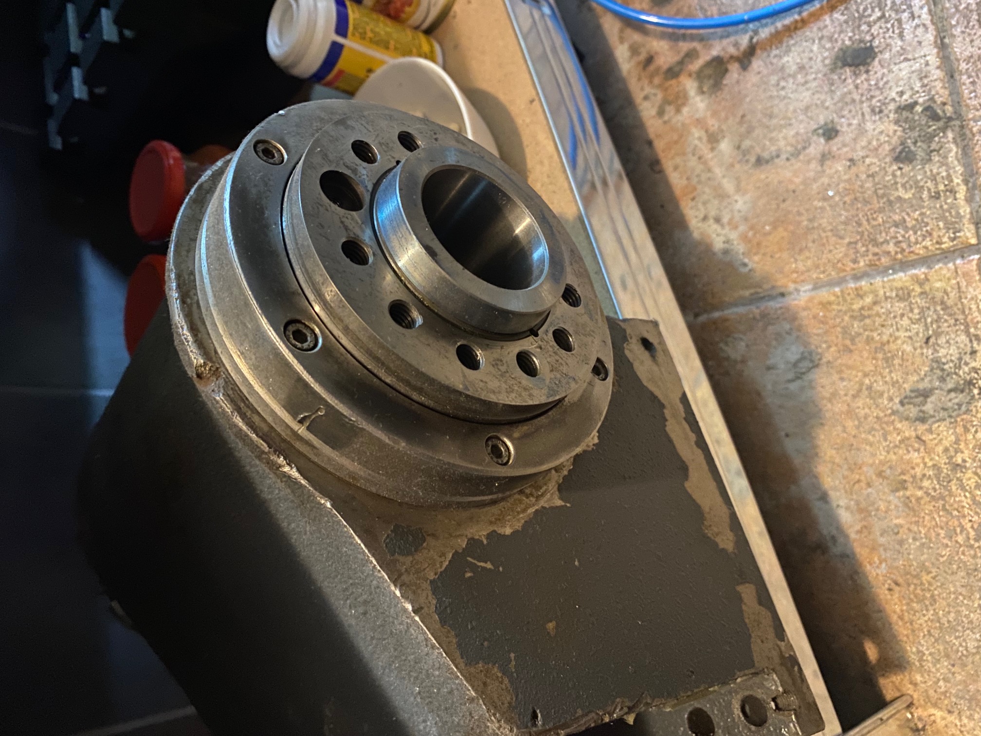

Poškozené hroty škoda 800mm dlouhé.....předělávka na cnc soustruh.....trocha frézování, vrtání, broušení :D
vřeteno cnc vytažené z nějakého jednoučeláku

Modros píše: 15. 7. 2023, 10:24 Poškozené hroty škoda 800mm dlouhé.....předělávka na cnc soustruh.....trocha frézování, vrtání, broušení :D
pěkný čeče😉👍.

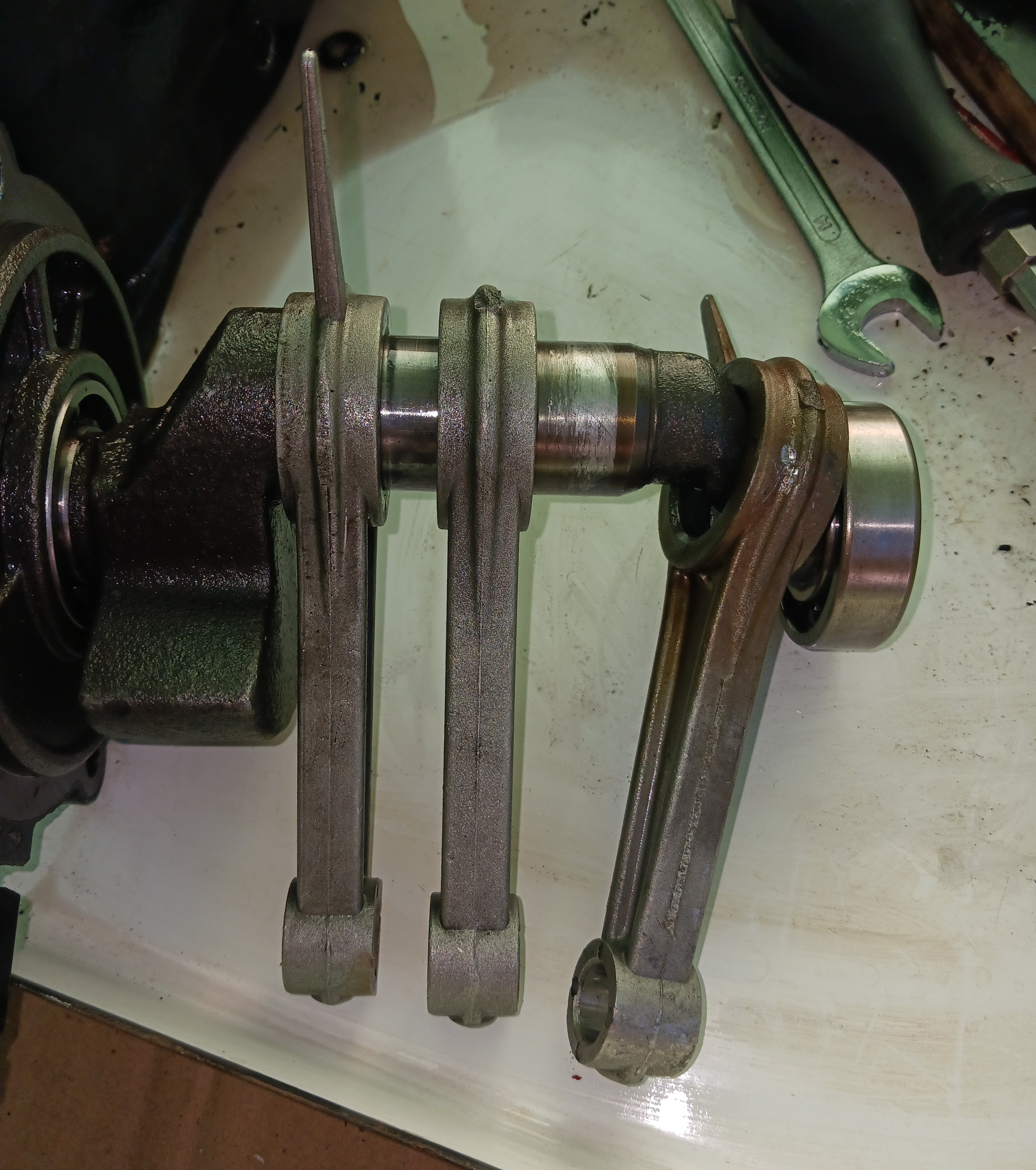

Pokus o záchranu kompresoru ze šrotu. Zadřená ojnice. Už jsem objednal novou. Vše ostatní je jako nové. Nelíbí se mi že ojnice není nijak zajištěna do strany. Neschází tam něco ? Dal bych tam nějaký kroužek aby se nemohla posunout a příčit se. Co vy na to?

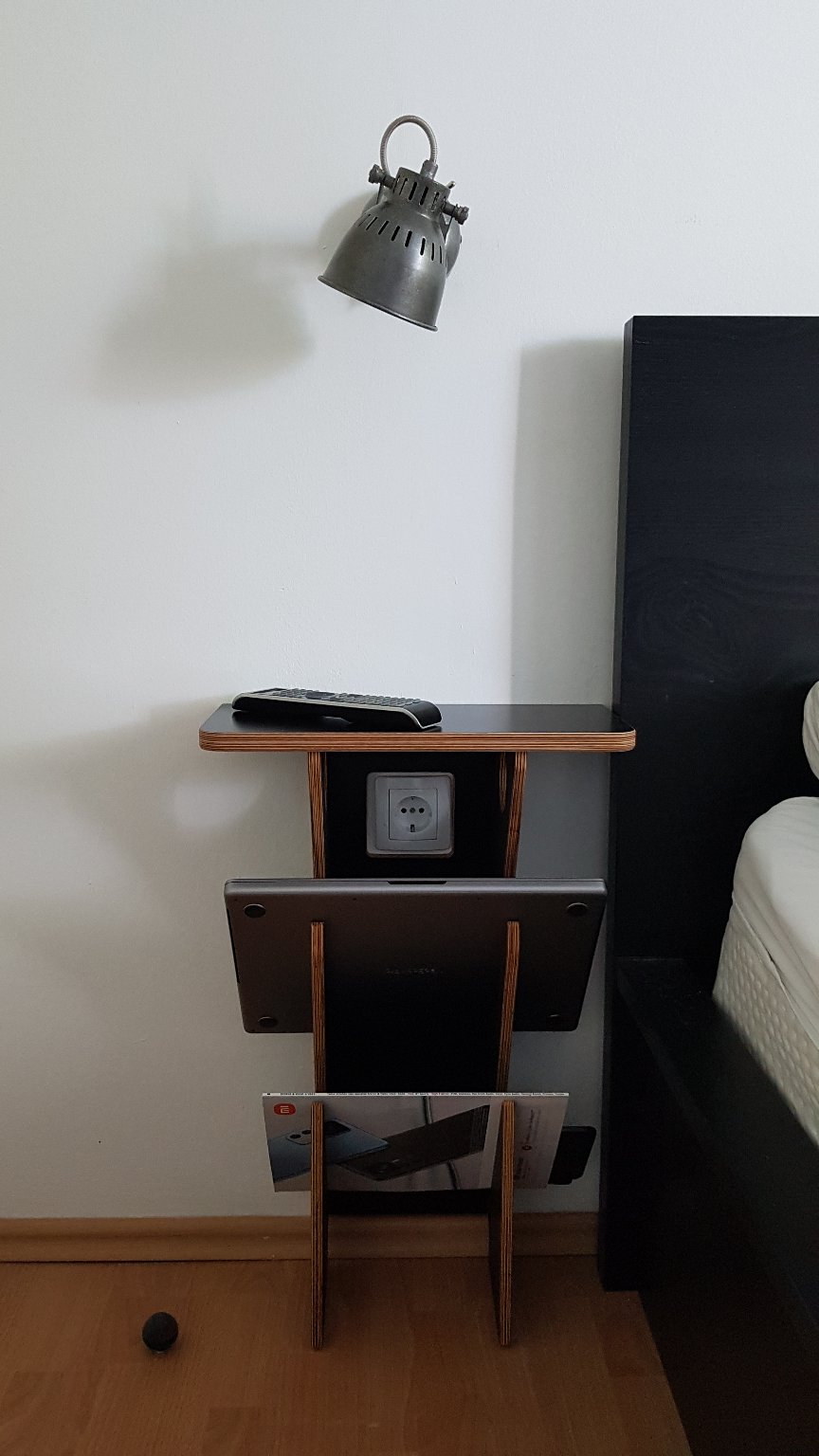

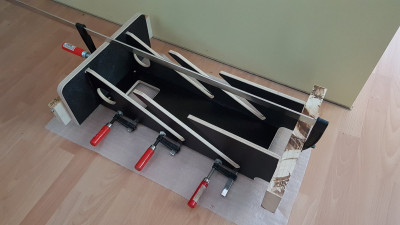

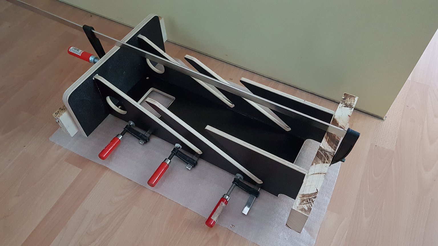

stolek k postélce :) T.

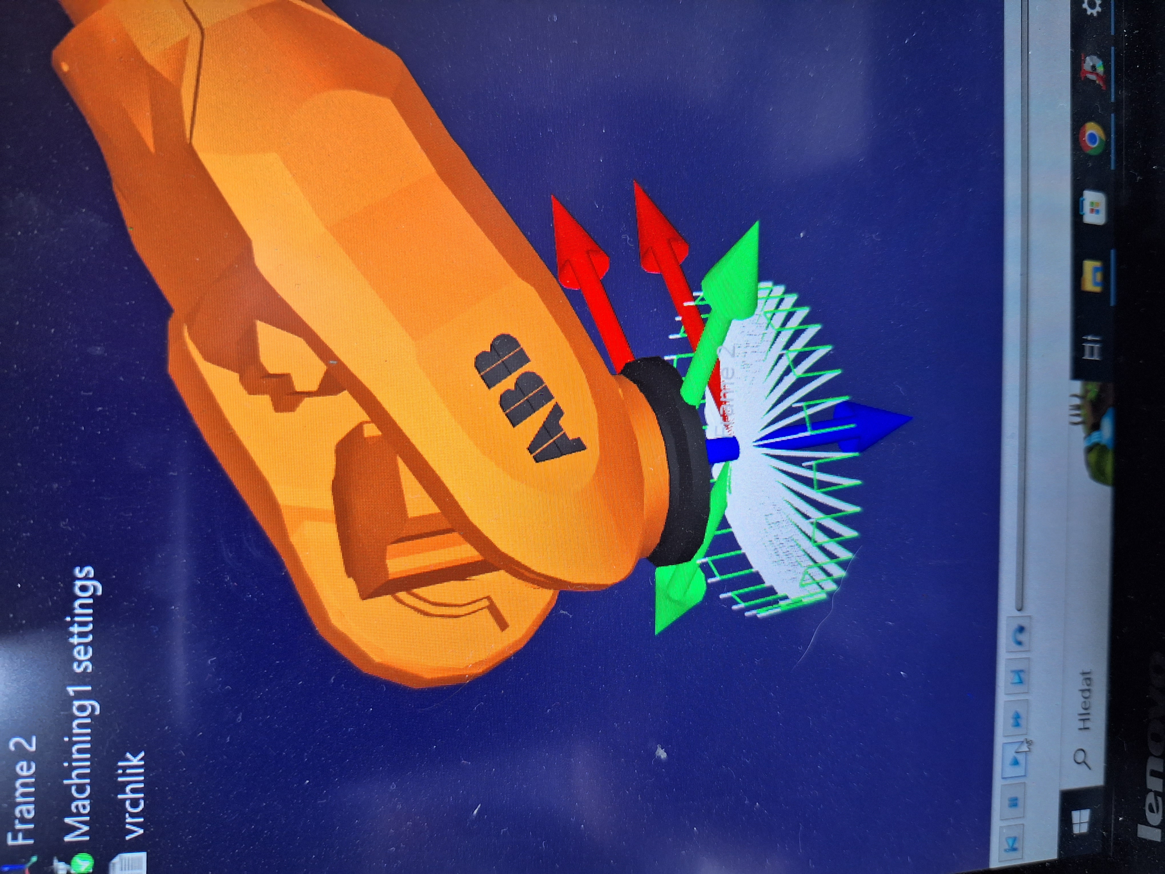

Uz mam vse pripravene na frezovani, rozchozene ve vzduchu, cekame na vreteno az dorazi
