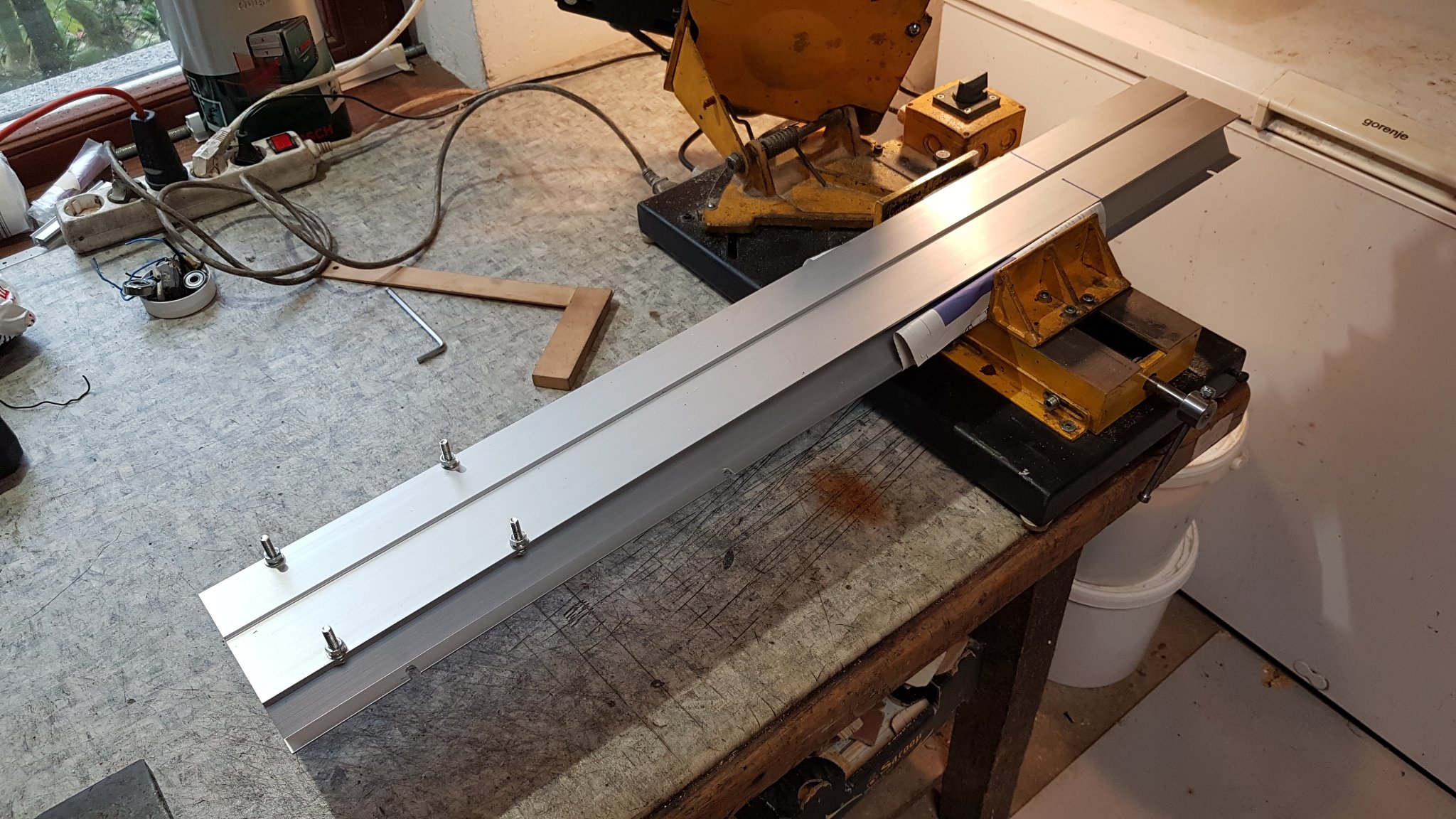

Včera a předevčírem první součástku budoucího vřetena budoucí cirkulárky na PCB:
A dnes dělení sustruhu:
:mrgreen: T.

Thomeeque píše: 24. 10. 2023, 1:25 Včera a předevčírem první součástku budoucího vřetena budoucí cirkulárky na PCB:
:mrgreen: T.
Hezké! To všechno frézuješ na soustruhu? Dej celkovou fotku
