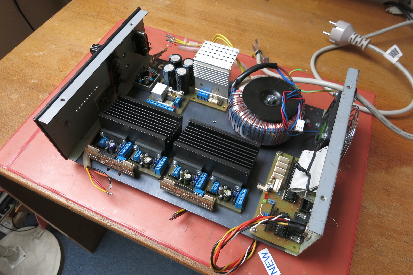

od Thomeeque
Tak rodinka je snad komplet, teď už "jen" šroubování a drátování:
Pawelson píše:jáky je presny postup, taky bych potreboval udelat desticku
Navrhnout, vytisknout (nezapomenout na zrcadlení, ideálně si dát na stranu spojů nějaký nápis), připravit (vyříznout, dokonale očistit) cuprex, zabalit ho do předlohy, proďulčikovat dirky (ideálně všechny, i když to se mi ještě nikdy nepovedlo - zde najdi dvě ;)) a pak fixkou nakreslit obrazec. Při leptání velice jemně, fixka se snadno sedře.
jova píše:No, když už je to nakreslený takhle v PC, tak to stačí vytisknout na lesklý papír laserovkou a nažehlit.
Čoveče, todle se mi nikdy nepovedlo uspokojivě zmáknout, asi záleží, jaký má člověk štěstí na tiskárnu (nebo jakou má toleranci k prořídlým spojům).
twiister píše:Thomeeque jde s moderni dobou, jako router TopoR
Na Topora teda nemám :)
T.
