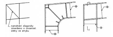

shaolin píše: 22. 12. 2023, 8:15 Len jedna vec ako dostať z prvkov maximum:
Neutrálne osi jednotlivých prvkov v spoji sa majú pretínať v jednom bode ktorý musí ležať na tej osi. V žiadnom prípade nesmie byť ten bod mimo prvku. Tak ako pri priehradových sústavách, tak aj pri krížových výstuhách.
Asi jsi myslel tohle:
Když už, tak nějak tak. Sehnat dneska plocháč 40x10 nemožný. Tak jsem to nařezal z desítky plechu.
Zejtra to půjde pod barvu. Nějak se mi podařilo sehnat 100 kg rychleschnoucího epoxidového Hempaduru do -10 stupňů :-)

stanik84 píše: 30. 12. 2023, 3:43
Teda ty jsi drak :D No máš to parádní :!:
