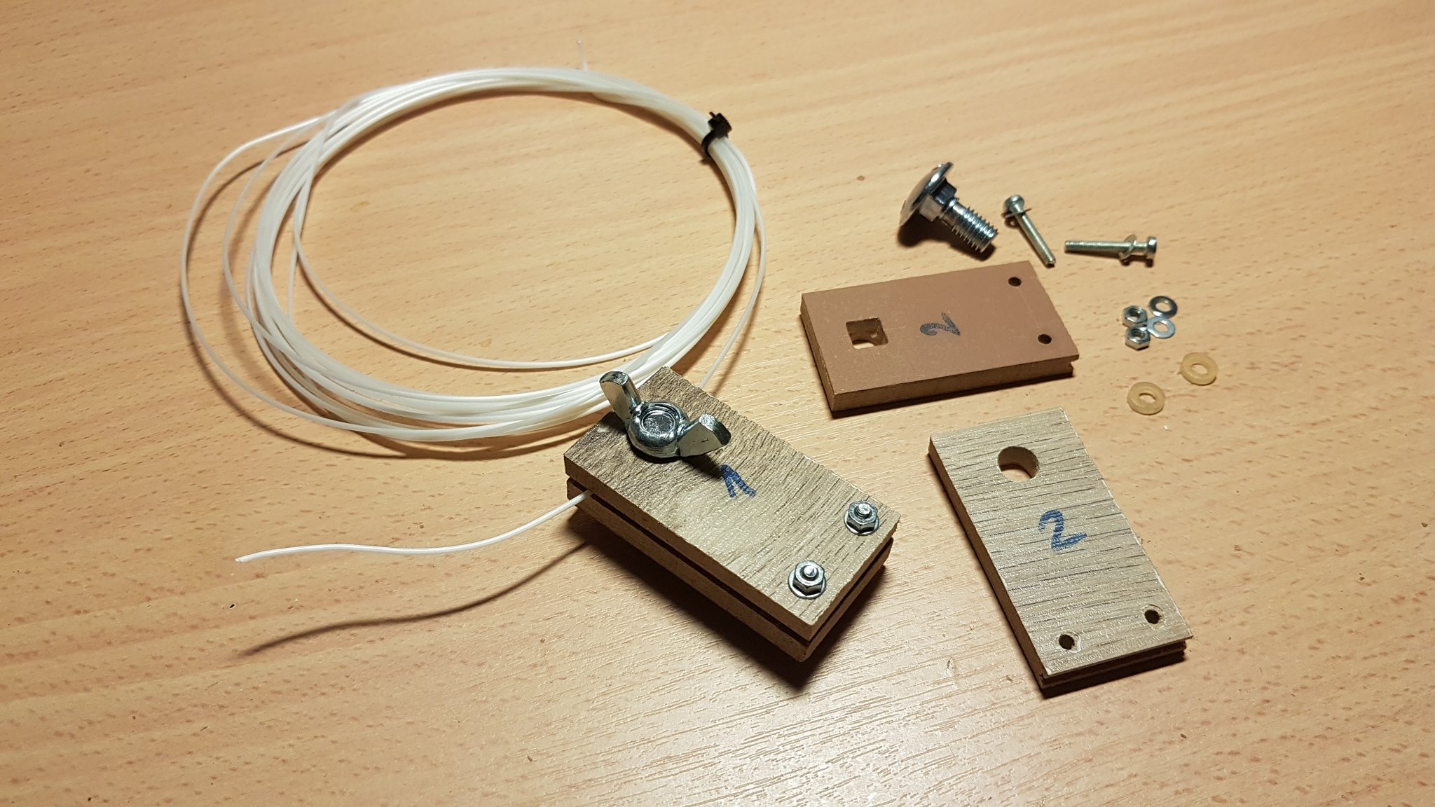

Echt rychlý bastl - dvě svěrky pro nový, lépe našponovaný výplet nahrávadla, s prvním jsem nebyl úplně spokojený. Inspiroval jsem se u profíka.
Výsledek se dostavil, je to o hodně lepší. Navíc jsem měl při natahování povolenou tu zadní tyč, takže to šlo trochu do luku a jejím dotažením se to ještě trochu došponovalo.
