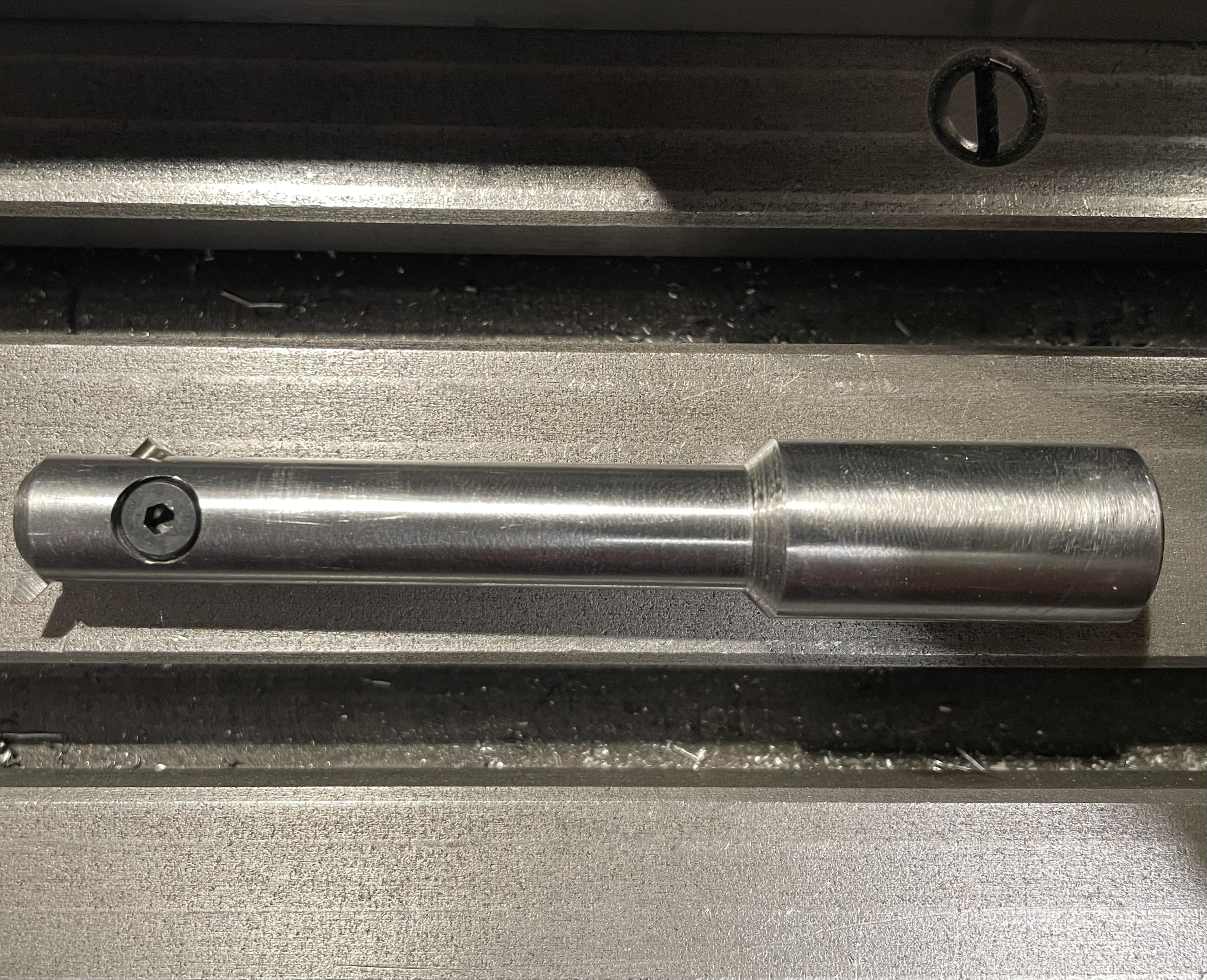

Nožík do vyvrtávací hlavy. Stopka 17mm, dřík 12m, pro radeco 3mm. Materiál předzušlechtěná 15142.
Ale ne všechno se povedlo a ujela mi jedna díra, příště už nezapomenu / nebudu líný předvrtat.

capajev píše: ↑9. 2. 2024, 7:05 Nožík do vyvrtávací hlavy. Stopka 17mm, dřík 12m, pro radeco 3mm. Materiál předzušlechtěná 15142.
Hezké, uz chroustal díru :?:

Charon píše: ↑9. 2. 2024, 8:57 Hezké, uz chroustal díru :?:
Už ano. A spokojenost.
