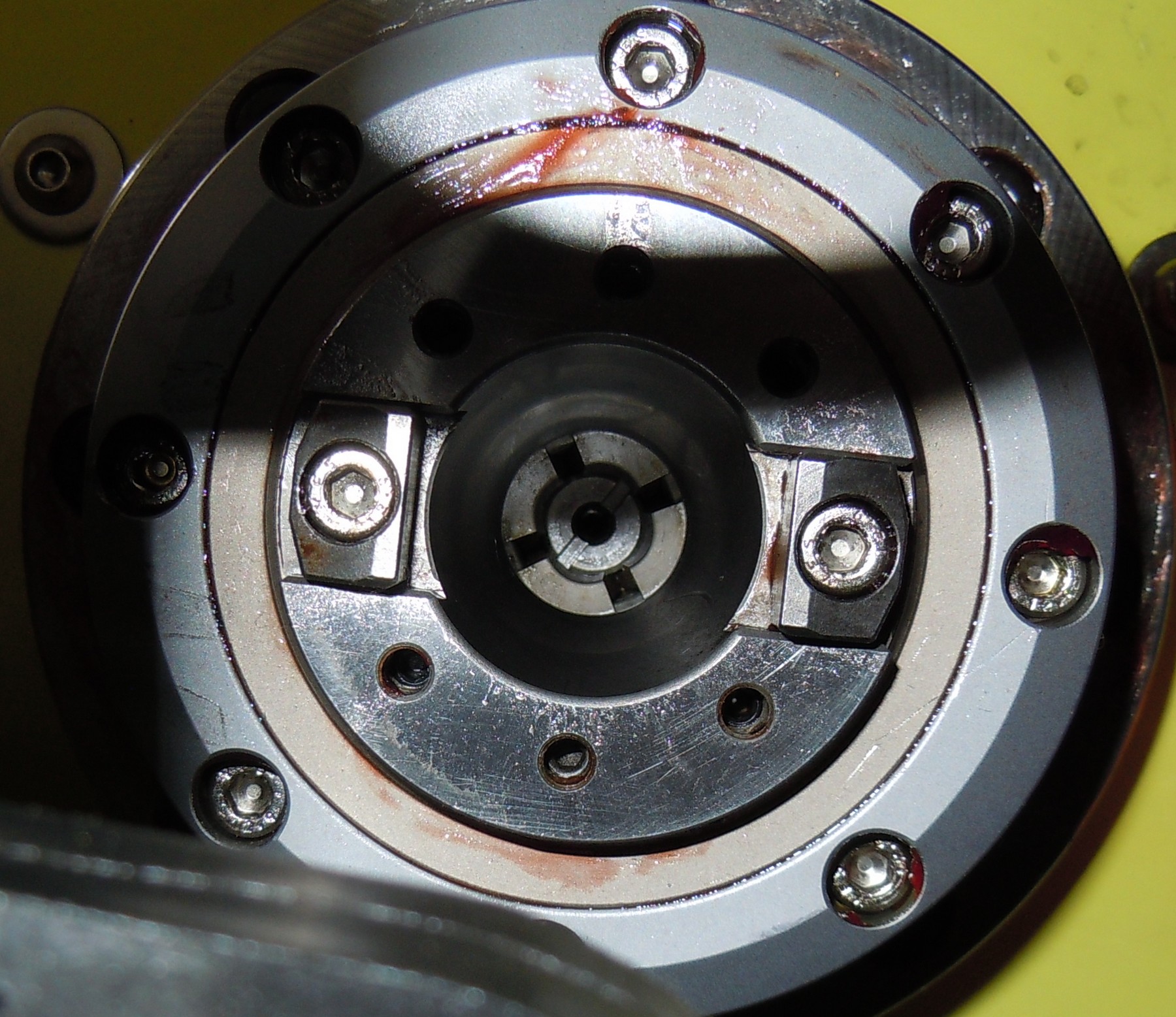

To už někdo řešil na nějaké konvenční frézce... olej a už se to přilepilo..ono se z toho oleje ta kapalina vypaří a zůstane takové jakoby lepidlo..no a jeto. I ve starých knížkách je že se to má vždycky utřít hadrou. Jak vřetenno tak kužel nástroje

mě když jede kleština dolů tak se rozevře a cca 1mm před koncem zdvihu ťukne do toho šroubu a vytlačí nástroj...

ta automatika by to mela odlepit jak pise ras
kdyz to nedela je neco spatne

Bohužel, vřeteno tohle nedělá. Je otázkou, zda to je mechanikou či SW. Už mi výrobce musel poslat opravu na M8 a M9, protože chlazení nefungovalo.ta automatika by to mela odlepit jak pise ras

jak pise ras
je to mechanicke v soucinnosti s funkci vtahovani upinace do dutiny
asi mas jen blbe serizenou vuli mezi pistem a tou vtahovaci tyci
ta pak jen otevre klestinu ale nezatlaci na cep upinace

tím šroubkem v ose se to vyšteluje aby to dělalo to co má..třeba to máš jen víc zašroubované a ten nástroj to nevystrčí..

každopádně špatný seřízení nebo nízký tlak vzduchu ,důležitý je to řešení nad vřetenem ten píst s packama tam se to taky seřizuje !
