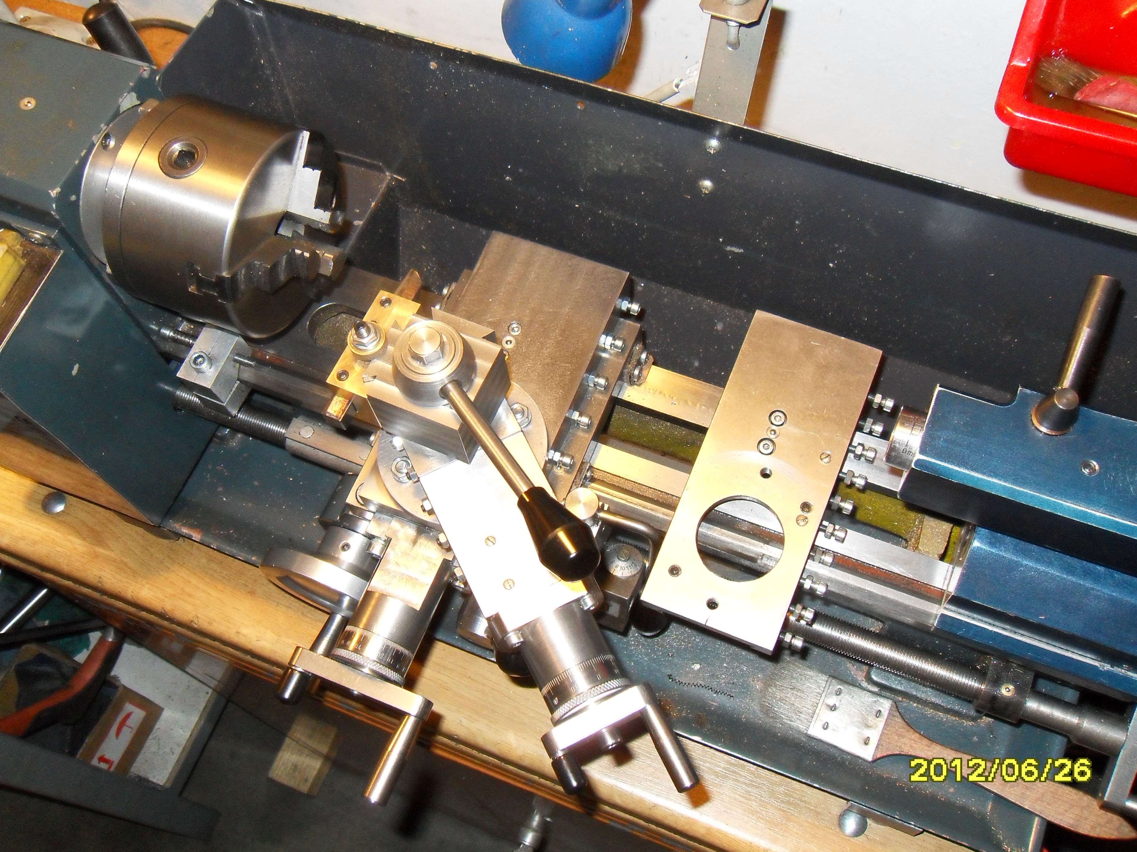

Neviem ktory cinsky inzinier navrhol tak velku volu v rybinach priecneho a maleho supportu. Kazdemu okrem cinana dojde, ze cim vacsia sirka podkladania+skrutka tym to bude labilnejsie.
A o presnosti ani nehovorim. Takze ma zaujima, co sa s tym da robit a ake mate skusenosti. To co urobil milou nie je az taka hlupost, chyba mi tam len moznost buduceho stelovania. Teda tie dve stredne skrutky, kraje ma v drazkach.
Tiez zamyslam o podobnom rieseni, ale
1. Upravit to jeho sposobom ale dat vsetky skrutky do aspon akej takej drazky, nech je to nastavitelne. Potom to ale moze mat problem s povolovanim.
alebo
2. Odfrezovat spodnu rybinu a nahradit ju novou. Tu celu priskrutkovat namiesto povodnej. Pevnostne tiez asi nic moc, ale myslim ze stale lepsie ako original.
alebo
3. Spravit uplne novy diel z liatinoveho polotovaru. Liatinu doma nemam, ako by sa to tvarilo z ocele????
alebo
alebo

Tak já se výrobci nedivým .Tlak na cenu od dealera. 3 šrouby a přítlačná lišta je podstatně levnější než se zabývat klínem.
kdyby jsi to chtěl si vyrobit přemýšlej o kontilitině ... pro ilustraci http://www.kontilitina.cz/" onclick="window.open(this.href);return false; či téma http://www.c-n-c.cz/viewtopic.php?t=2910" onclick="window.open(this.href);return false;
A osobně kdybych šel cestou (což já bych nešel) a odřezal bych část rybiny viz fotky v předchozích příspěvcích ,tak bych použil místo přítlačné lišty již posuvný klín ,došteloval na něj rybinu do správného úhlu ,utáhl a skolíkoval.
Máte na těch čajnách kluzné plochy broušené nebo zaškrabané ? A máte tam mazací kanálky?

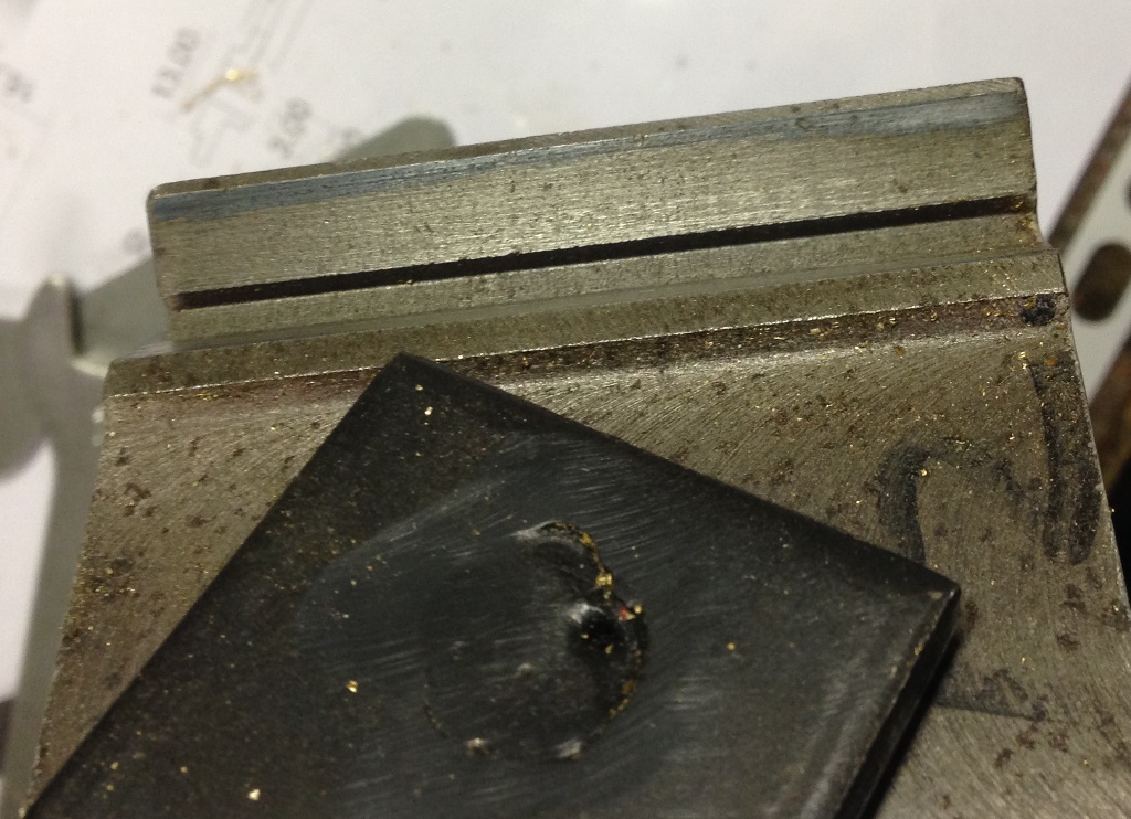

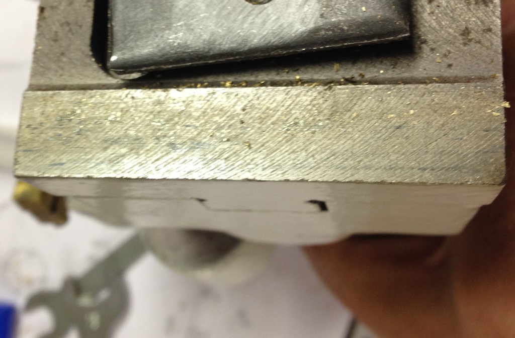

číňan - broušené zaškrabané rybiny s mazací drážkou
máš tam ještě nějakej vtip.. realita je hrubě ofrézovaná rybina.. alespoň u toho co jsem viděl já

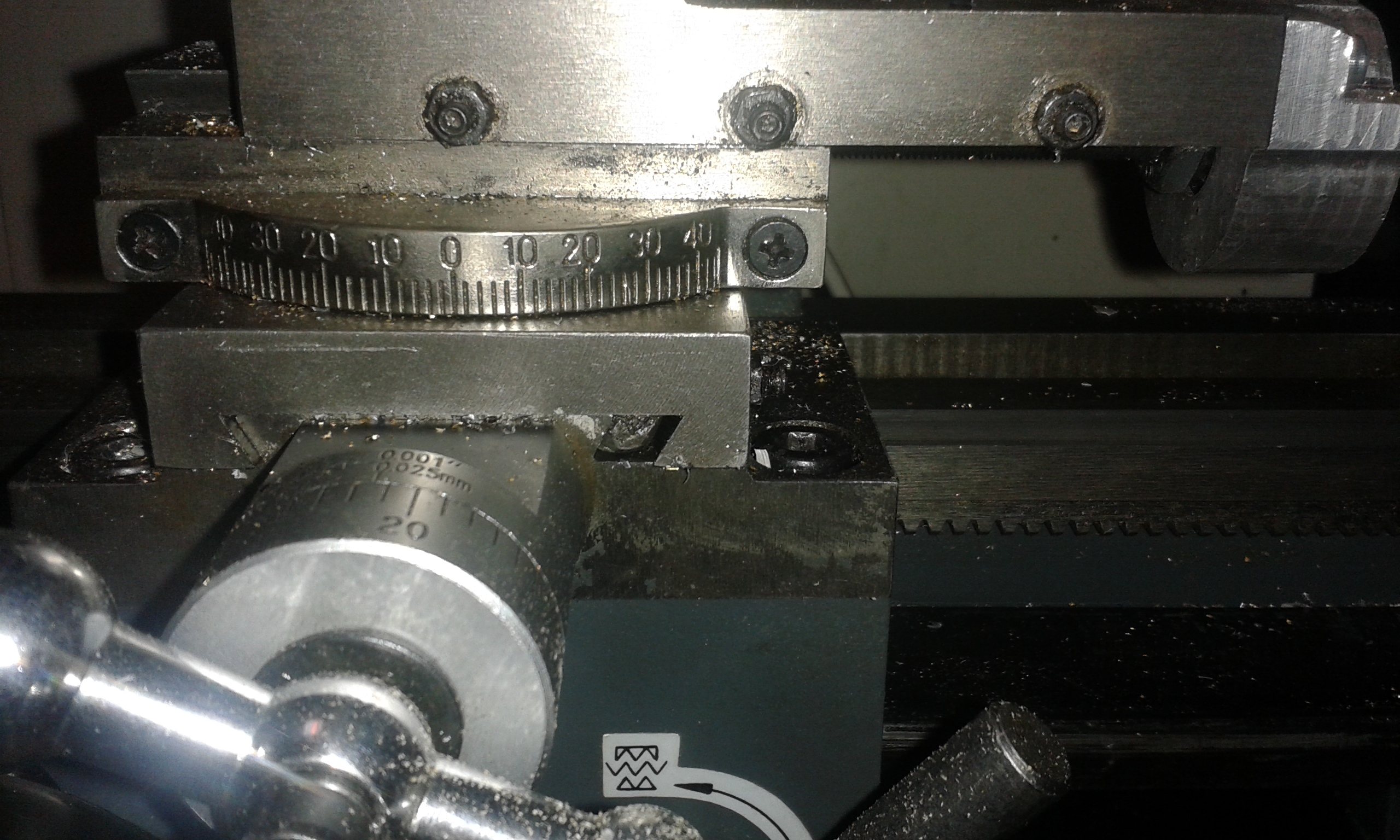

Ahojte pridam sa do diskusie aj ja..
Mne dnes prisla tusirovacia pasta..pocitam ze po vikedne vam budem vediet presne odpovedat ako zabrusene, pripadne zaskrabane plochy su - samozrejme ze si nerobim ziadne iluzie.. .
tu je jedno krasne video ako to je v skutocnosti.. podla cinanov..
https://www.youtube.com/watch?v=Y8NqeD73ZZ4" onclick="window.open(this.href);return false;
otazkou je, ako na opravy, upravy v domacich podmienkach.. kedze moja Proma SM 300 ma toho po roku celkom dost..
Volne, tazko nastavitelne vsetky vole na suporte, vole v maticiach cca 1/4 otacky.. a to som laik..
Ja som sa s tym naucil robit, ale kedze sa chcem posunut niekam dalej a zaroven som si zadovazil z Ebay digitalne odmeriavanie, chcem v ramci montaze odmeriavania dat aj tieto veci do poriadku..
dopisoval som si aj so zarucnym servisom promy.. ochota hrozna... poslite nam to, my sa na to pozrieme..
ako dlho to bude trvat no mame na to mesiac.. ja nieco stale vyrabam tak si neviem predstavit ako byt mesiac bez...

postupně všechno vyrobit znova...

Jak jsem odpovídal Milou -bronek999 píše:Neviem ktory cinsky inzinier navrhol tak velku volu v rybinach priecneho a maleho supportu. Kazdemu okrem cinana dojde, ze cim vacsia sirka podkladania+skrutka tym to bude labilnejsie.
alebo
alebo
k bodu 1 - vypodložit klíny na minimálí vůlí s planžetou nebo si nechat vyrobit klín na míru (Bohužel příčný posuv by potřeboval zúžit rybinu).
Bod 2 bych přeskočil
Bod 3 vídím jako technicky nej ALE ve vláknu "výpomoc při výrobě" jsem se snažil poptat cenu výroby nových částí (viz přiožený výkres) - alespoň polotovarů - z litiny bohužel bez úspěchu.
http://www.c-n-c.cz/viewtopic.php?f=66&t=17081" onclick="window.open(this.href);return false;

To je ukázka "klasického" čínského opracování dosedacích ploch. Ač se to zdá nemožné, tak to jde zaškrábat. Je to měkké na rozdíl od lože. Předně očistit od špon, pak barva a nakonec škrabák. A to pořád dokola a nakonec to bude potřeba podložit, protože se dostaneš pod osu. Výsledek je hodně znát, protože ti nebude ujíždět koník při vrtání. Je to však práce na hodně hodin.

Miltech píše:To je ukázka "klasického" čínského opracování dosedacích ploch. Ač se to zdá nemožné, tak to jde zaškrábat. Je to měkké na rozdíl od lože. Předně očistit od špon, pak barva a nakonec škrabák. A to pořád dokola a nakonec to bude potřeba podložit, protože se dostaneš pod osu. Výsledek je hodně znát, protože ti nebude ujíždět koník při vrtání. Je to však práce na hodně hodin.
Dik za rady,
Robil som foto vcera v noci ked som cistil sustruh po vikende.. cely vikend som robil diely na parny motor..
Na foto som si vsimol, ze su nejake zbytky spon prilepene na dosadacich plochach..
Praca s konikom bola narocna.. vzdy som si musel davat pozor aby dobre sedel.
mozno pre niekoho hlupa otazka, ale priznam sa ze som uz nad tym rozmyslal.. tak nech nemusim vymyslat "teplu vodu" ako nastavit spravnu vysku, aby to bolo v osi ?

žiletka medzi hroti, ta z orezavatiek! ak su hroti v jednej rovyne tak žiletka je je kolmo k loži, nikam sa nevychyluje
