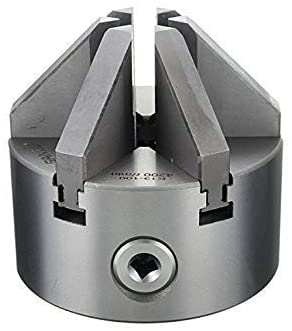

väčšie skľučovadlo je najjednoduchšie riešenie. Tá úprava samozrejme možná je, ovšem nieje celkom jednoduché, (niekedy aj možné) v štandardnom skľučovadle upnúť väčší vrták za reznú časť tak, aby bol spoľahlivo v osi a aj držal. Na továrenských ostričkách sa používajú 6 čeľusťové sklúčovadlá s dlhými čeľusťami:
sklucovadlo vrtaky.jpg (12.37 KiB) Zobrazeno 3449 x
Každý MK kužel má naviac svoje maximálne povolené zaťaženie a potom sa ukrúti, alebo pretočí. Pri veľkých vrtákoch sa toto môže aj pri predvŕtanej diere pri kusnutí stať, a naviac ak sa ti následne pretočí ten predsa len doma vyrobený (rozumej trochu šmatlavý a nepresný) kužel v dutine koňa, bude po srande.
Ja by som to riešil buď predajom a kúpou toho čo potrebujem, alebo tou väčšou hlavou. Tŕň na hlavičku je z lepšieho materiálu ako stopka vrtáku.
