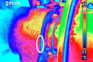

Ahoj. V minulosti se někdo ptal po termickém zobrazení (a jak správně uvedl: po obrazovém záznamu infračervené termografie). Jednu fotku, kterou nebudu dále pro svoji práci používat, dávám k nahlédnutí. Bohužel zde došlo ke zkreslení díky pomocnému přísvitu teplým světlem (viditelné hlavně na sklíčídle, zárubě, i hřídeli ....). Takže fotku nelze pro můj další účel použít. Je však na ní přesto vidět nerovnoměrné zahřátí vnější části pouzdra vřeteníku a i zajímavé rozložení teplot na ložisku. Focena byla řada pozic v různých časech - zde (zjednodušuji) 10 minut běh, foto po 3 minutách od zastavení. Další analýzu a "volné úvahy" nechám na prohlížitelích :). Já ji mám již zpracovánu.

Ten termogram je zajímavým příkladem pro analýzu, takový testík typu nevěř svým vlastním očím - to co vidíš je možná úplně něco jiného, než jak se to tváří. To ji zrovna tenhle vybral určitě schválně a těšíš se co sem lidi napíší za moudra, že jo? :)
Po pravdě, já jsem se docela na rozložení teplot na povrchu "domků" ložisek ze zvědavosti těšil.
Bohužel na můj vkus je kolem soustruhu těch zdrojů tepla (které se do kamery od povrchu odráží spolu s tím vyzářeným) nějak moc - vlastně natolik, že představu o rozložení teploty nemám vůbec žádnou.
Rozhodně si nemyslím, že by se v oblasti hrany "domku" ložiska skokově lišila teplota v pár milimetrech o cca 20 °C :wink:
Tom1 - Nebyl by nějaký reprezentativnější termogram (nejlépe po těch 10 minutách), o který by ses mohl podělit?

pěkný termosnímeček :c)...
Toto je asi jediné, v čem by jsem jako zelenáč mohl být přítomným prospěšný... termoviznímu zobrazení se věnuji částečně i profesně, ovšem v úplně jiné oblasti... Měl jsem možnost pracovat jak s levnějšími nechlazenými, tak dražšími až hodně drahými chlazenými systémy, a to jak od Fluke, Flir či Voltcraft...vyslechl a odseděl jsme si ale spousty prezentací těchto firem, zaměřené právě na detekci v průmyslu, elektru- a to jak teploty, tak například úniky plynů či kvalitu materíálů...(klasické osazenstvo školení jsou lidé od elektrických sítí, elektra, stavitelé co chtějí machrovat se zateplovačkama a strojaři)...
Veškerý problém (resp. ten nejhlavnější), který nastává při měření, je emisivita daného předmětu a okolní odražená teplota. Toto vždy demonstruji snímkem (zrovna jej nemám v PC) hliníkové desky, kterou jsme napatlal krémem na ruce, ultrazvukovým gelem a pudrem...po zaschnutí stále hliníková deska, kde by jste úpravu povrchu vůbec okem nepoznali, ale na temosnímku každá část jiná teplota- právě díky emisivitě...
snímat tedy stroj který je z různých kovů, ještě k tomu místy natřený barvou, poprskaný od emulze či oleje, vazelíny a s hodnotou emisivity blížící se téměř nule (téměř :c) ) je nadlidský čin....lze to, ale je třeba poté každou část v softu vyhodnotit zvlášt.... doporučuji pořídit si temospray, který má předem danou emisivitu (já mám tuším s 0.98, černý i bílí, nebo existují termoterčíky, kus samolepky s definovanou emisivitou...takto lze alespon do určité míry eliminovat vliv odrážení se elmag. vlnění...
Vždy říkám, termokamera je dobrý nástroj pro nalezení rozdílů, ne ke stanovení absolutní hodnoty...

mě by spíš zajímalo jak se pozná rozdíl teplot v jednotlivé části ložiska, když ta fotka je 3minuty po vypnutí.. to už se ta teplota musí rozptýlit po celém ložisku a asi i okolních kovových částech stroje a musí to být rovnoměrně rozložené ne?

podle meho urcite k prenosu tepla v materialu za tuto dobu dojde...ale ani snimani v case neni bez komplikaci...je treba pamatovat na to, ze dochazi k absorpci elmag. vlneni materialem, proto termokamerou pozorujeme pouze povrchovou teplotu... loziska jsem nemeril (jen na naboji u kola auta:)), realizoval jsem ale mereni ohrevu piezoelektrickych menicu v ultrazvukove sonde a zde nastal stejny problem- prenos tepelne energie materialem a snimani povrchove teploty, ktera jiz neodpovidala pozici menicu...jednoduse nevidel jsem pozici a ohrev menice, ale ohrev kryci vrstvy menicu ... a to jsem chtel distribuci tepelne energie obelstit tim, ze jsem meril pomoci zapujcene TOP kamery s maximalni vzorkovaci frekvenci 4 KHz

RaS píše:mě by spíš zajímalo jak se pozná rozdíl teplot v jednotlivé části ložiska, když ta fotka je 3minuty po vypnutí.. to už se ta teplota musí rozptýlit po celém ložisku a asi i okolních kovových částech stroje a musí to být rovnoměrně rozložené ne?
Rozdíl teplot "jednotlivé části ložiska" poznat není ani během 10 minut běhu ani po 3 minutách po doběhu. Jak psal berni, na termogramu je znázorněna jen vypočítaná "fiktivní" povrchová teplota - v tomto případě domků ložisek - nikoli ložisek samotných.
Udělat ještě snímek po doběhu, kdy se teplo ložiskem a domkem až k povrchu (na který koukáme) šíří čistě konvekcí není vůbec od věci - napoví jak analyzovat termogramy pořízené za chodu.
Na druhou stranu - RaS nepřijde ti vzhledem k naměřeným (interpretovaným) hodnotám teplot 3 minuty na jejich vyrovnání poněkud málo :roll:
Tom1 tady dostal sodu, tak si z nás tím termogramem a popisem k němu vystřelil - a teď se náramě baví, že se toho někdo chytnul :wink: Žádná jeho analýza neexistuje (alespoň ne za podmínek a okolností, které popsal) - ne bez vedlejších měření (ani ty termospoty o kterých se zmiňuje berni nejsou při takto nízkých teplotách "dogma"), to prostě nejde. Jo leda, že by nám Tom1 něco zamlčel :) .
Já fakt čekal nějaký rozumný snímek (navíc s vysvětlením) a první co mě zaskočilo, bylo to, že nám Tom1 předhodil jeden jediný "zepředu". Myslým, že je vypovídající měřit teplotu ložisek (domků), při zvoleném smyslu otáčení vřetena, které je při soustružení nejběžnější tj. doleva (při pokledu do vřetena - tj. k soustružníkovi). A vřeteno v kluzném ložisku naplave kam? A to na něj při testu ještě nepůsobí řezné síly. Takže např. já naivně od Tom1, protože se v tom vyzná, očekával snímky "zezadu".
