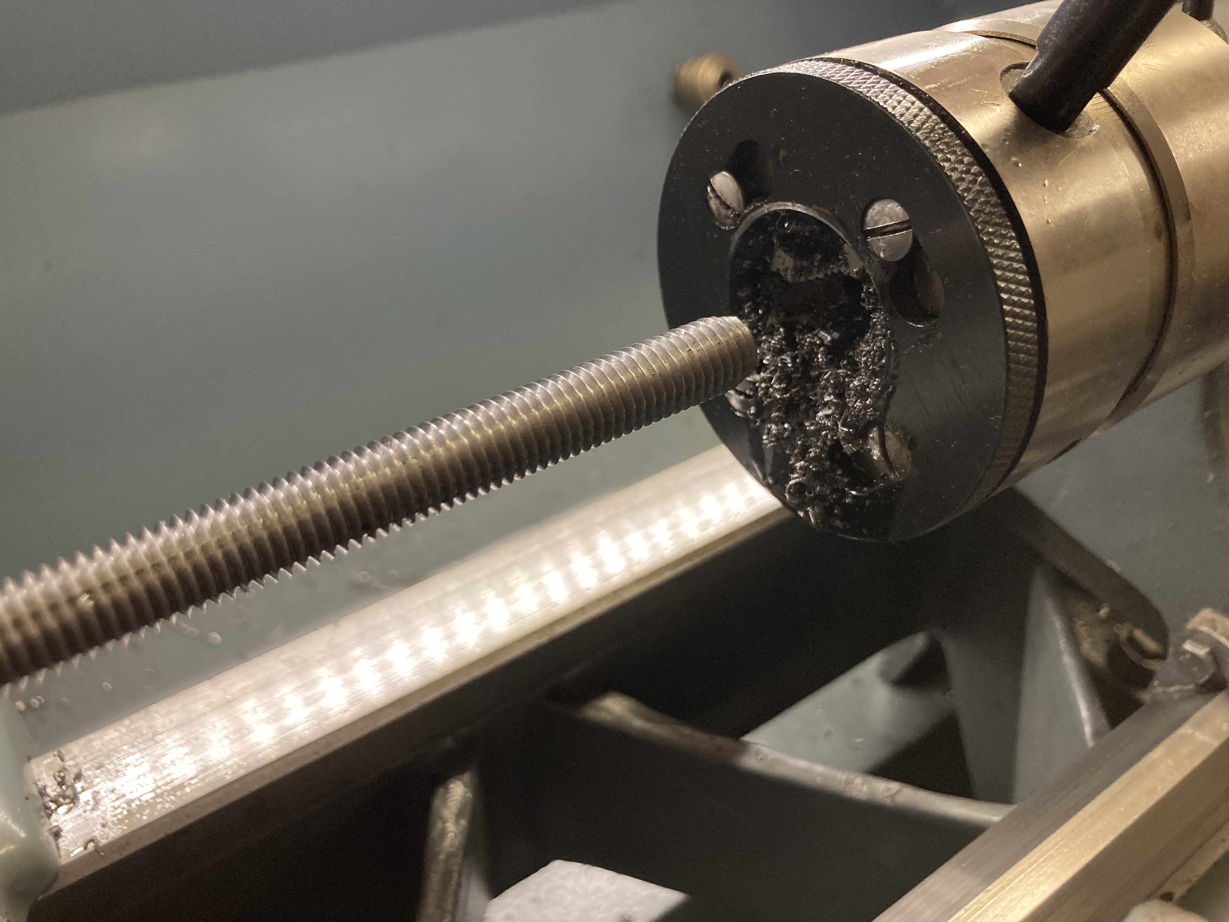

Nic extra, jen závitovka. Potřeboval jsem si udělat pár upínacích přípravků - 10 tyčí délky 200mm se závitem M10. Chtěl jsem to udělat ze závitové tyče, ale to co jsem koupil bylo k nepoužití, ten závit nebyl snad ani metrický, měl obrovskou vůli. Takže vyrobit, ale na malém soustruhu by trvalo dlouho řezat tak dlouhé kusy. A kdybych použil očko, závit by byl křivý. Vytáhl jsem na to herbertku a hotové to bylo za chvíli. Výsledek je krásně ostrá a rovná závitovka.

Aris píše: 16. 3. 2024, 10:45 Nic extra, jen závitovka. Potřeboval jsem si udělat pár upínacích přípravků - 10 tyčí délky 200mm se závitem M10. Chtěl jsem to udělat ze závitové tyče, ale to co jsem koupil bylo k nepoužití, ten závit nebyl snad ani metrický, měl obrovskou vůli. Takže vyrobit, ale na malém soustruhu by trvalo dlouho řezat tak dlouhé kusy. A kdybych použil očko, závit by byl křivý. Vytáhl jsem na to herbertku a hotové to bylo za chvíli. Výsledek je krásně ostrá a rovná závitovka.
taky to tak dělám, tohle je M10L :)
