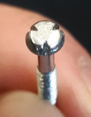

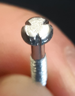

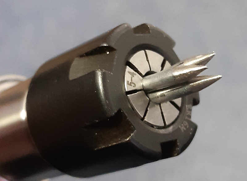

dante píše: 30. 10. 2024, 3:04 Nevíte, kde na to sehnat šroubovák/bit? Prolezl jsem internet a na nic nenarazil. Je to běžně na prodlužovačkách, průměr hlavy cca 5. Potřebuju jich vyndat pár desítek a nechce se mi to všechno odvrtávat.
Došla čína a jak jsem trochu čekal, nesedí. Nevadí, už dávno je to vyšroubované :). Původně to byly kalené hřebíčky do zdi. A jde to i víc srovnat, kolega to napřed málo utáhl.

Pěkné :-) Myslel jsem, že to ani nejde vyšroubovat, že to tam spíš zatloukají.
