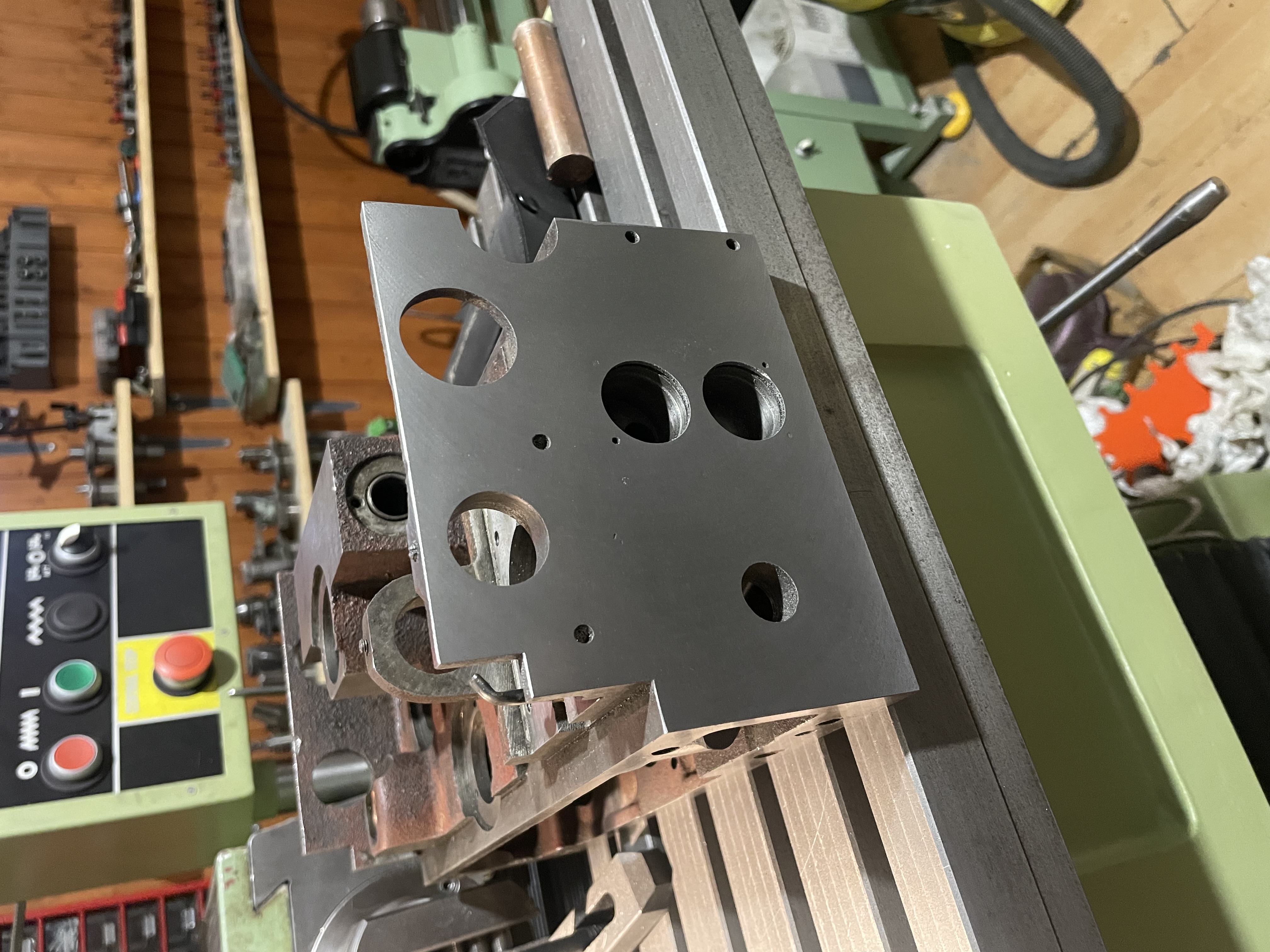

Srovnání čelních ploch suportové skříně. Originál je nemá lakované a tak chtěli zkrášlit. Srovnal jsem to homemade flycutrem z vyvrtavací hlavy VHR a pájeným TK nožíkem. S výsledkem jsem vcelku spokojený :-).
