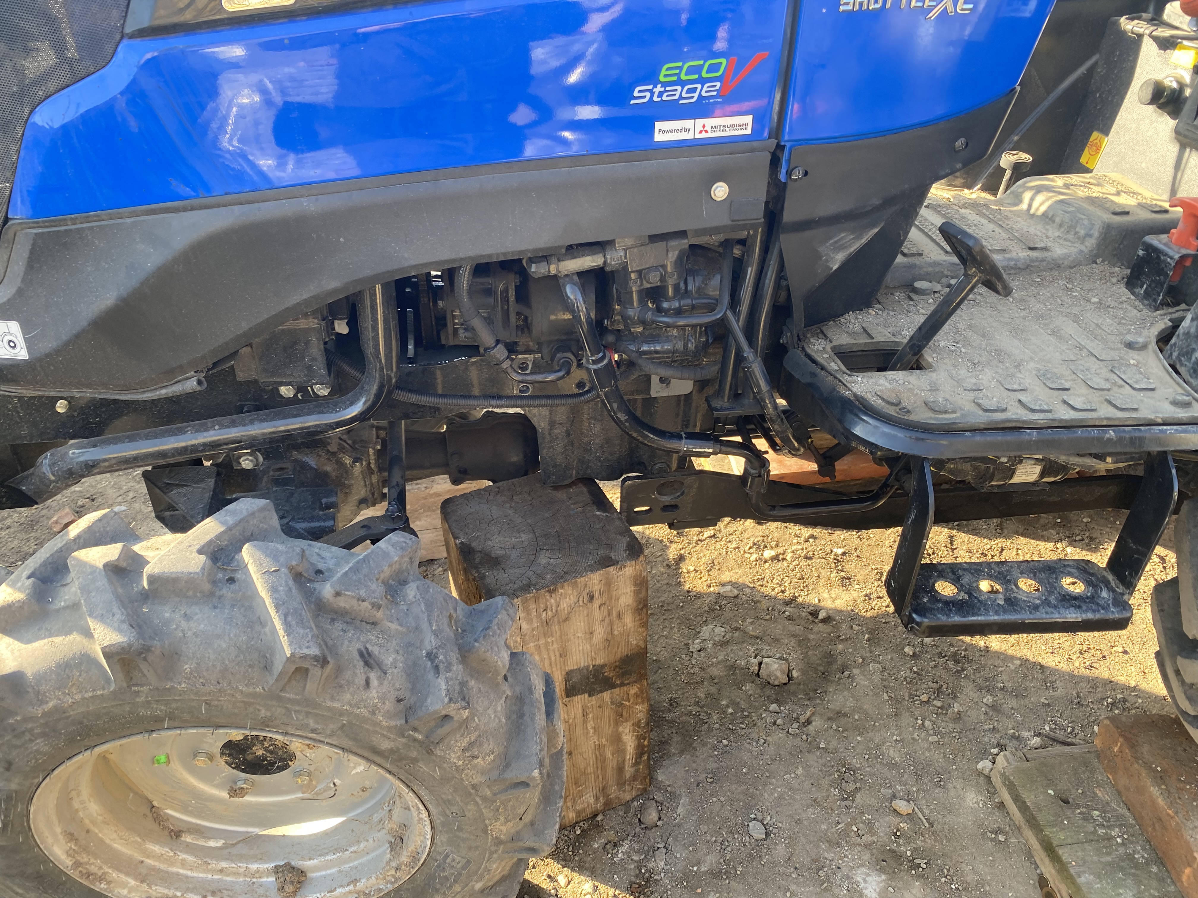

Oprava traktůrku pokračuje
Nenašel jsem závitové měrky tak jsem našel závitová očka M12 x1,5 a M12x1
Nebylo to ani jedno očko , že by imperiální ? No a na konec jsem zjistil ,že je to M12x1,25
Indové dali ze šesti šroubů na jedné straně uložení čeláku 4ks 8,8 a 2kusy 10,9 Sehnal jsem šrouby imbus M12x1,25 pevnost 12,9 a pustil se do výměny,jenže jeden závit je poškozený , jak se šroub ulomil
A to jsem teprve začal na jedné straně čeláku a jak ji udělám musím předělat i druhou stranu
Zítra jedu na pěknou burzu a kamarád by mi tam měl závitník dovézt
Tak snad se zadaří

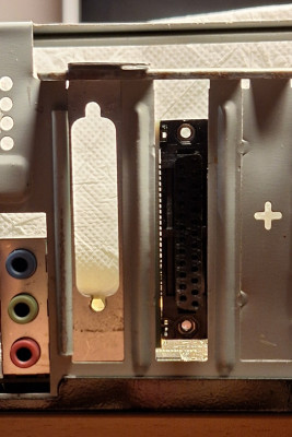

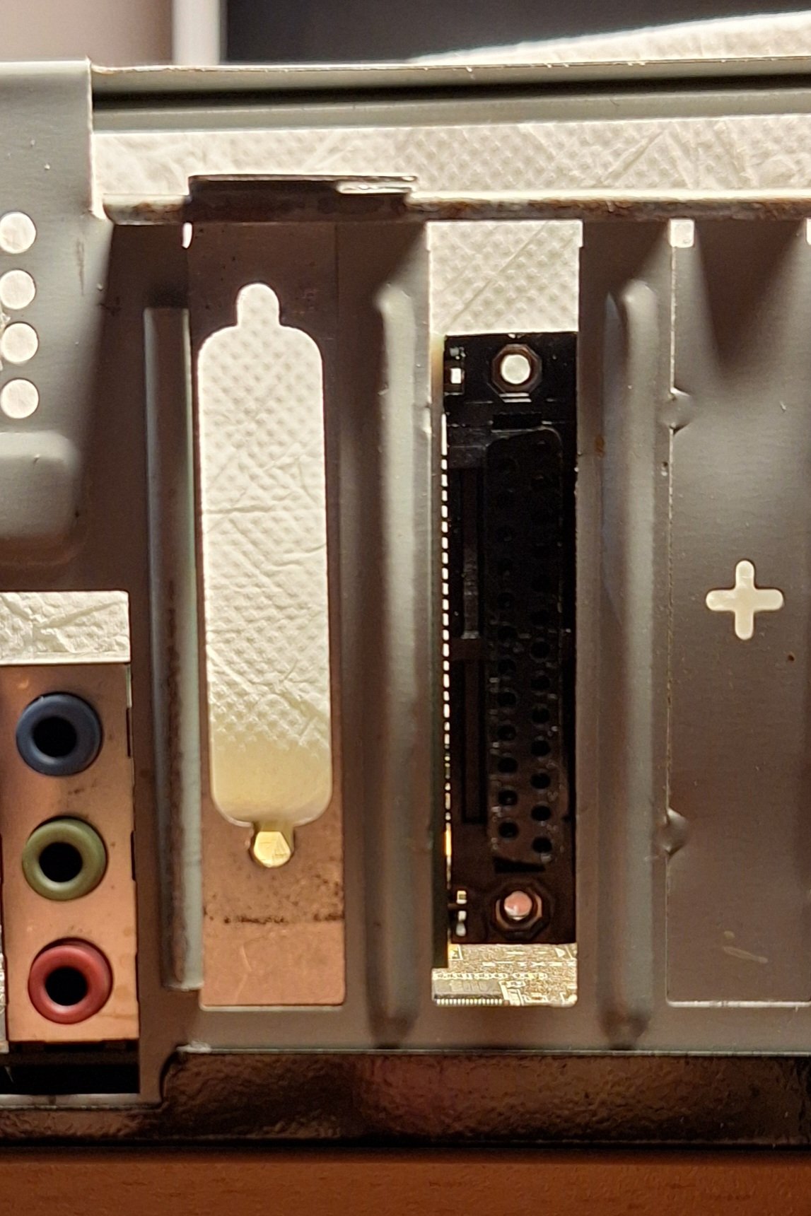

Dnes jsem historicky poprvé (alespoň myslím) donutil zázrak™ frézovat ocel. Bohužel hned na začátku proběhla chybná úvaha (ohledně určení polohy otvoru pro konektor), takže to ještě budu muset poladit případně sjet znova.. :roll:
https://www.youtube.com/shorts/YmCkye6nl0o
Dvakrát měř.. nebo aspoň jednou :D

Nezapomeň zasunout... :lol:

To právě nešlo, protože to takto bylo o dobrých 5mm vejš, než by mělo. Polohu otvoru pro konektor jsem odvodil z původní, dlouhé úchytky, odměřil jsem to odspodu (nikde jsem nenašel jasnou specifikaci, takto mi to přišlo logické, což byla nejspíš chyba). Druhá možnost je, že by to nesedělo ani s tou originální úchytkou, je to levná karta z Ali, spíš to ale bude chyba na mojí straně.
EDIT: Pofackováno, již ne tak hezké, ale zato funkční, čekal jsem to horší :) Měl jsem štěstí, že jsem udělal ještě jednu botu, jejíž následky teď přisly vhod - nahoře jsem silně přestřelil přídavek na ohyb, teď se ten materiál navíc velmi hodil :)
