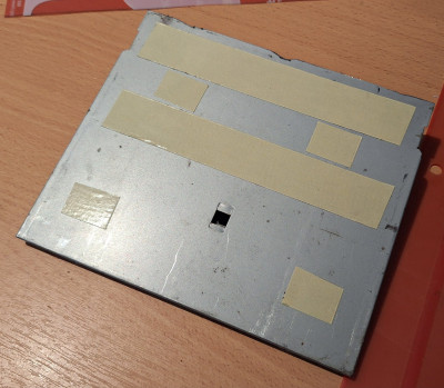

tomik.tk píše: 4. 4. 2025, 7:08 jen par dotazu k tomu frezovani plechu....
Na fotkách je karbidová dvoubřítka D3, vřeteno Proxxon Micromot 12/E na maximálních otáčkách (cca 18ooo/min, ale se zátěží klesají), ap=0.1mm, F300. To obrábění je festival kompromisů, některé jsou dané mými možnostmi, některé čistě praktičností či leností vztaženou k celkem malým nárokům na výslednou kvalitu (pořádné upnutí, vřeteno tu mám také výkonější, ale je s tím práce, 3mm frézy mám levné čínské plnou krabičku, taky spíš ustojí dané podmínky než tenčí atd.).
Zas tak mimo to není:
Upnutí oboustrankou, dala by se rozdistribuovat lépe
