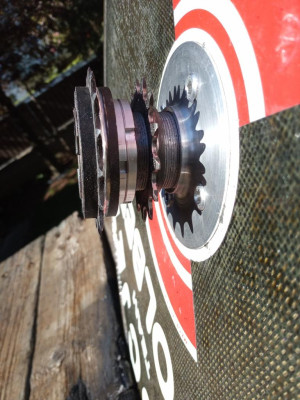

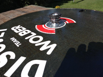

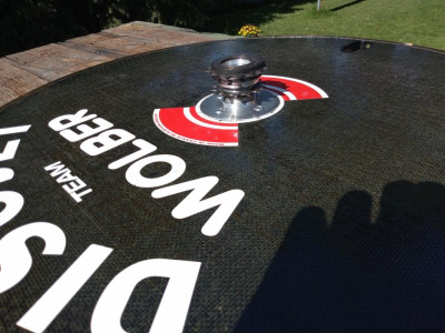

Specielně pro ty, co dělají něco pro cyklistiku.
"Dvourychlostní nába" na dráhu. Kdysi to někdo vymyslel, UCI mu to potom zakázala používat. Poenta je, že na středové ose jsou nasazené dva převodníky, na zadní nábě dvě kolečka. Jedno pevné, druhé (vnější) je volnoběžka. Každý převod je jiný, ten s volnoběžkou je lehčí. Dotyčný to používal v disciplínách typu pevný kilometru, stíhačka, .. prostě tam, kde se startovalo z nulové rychlosti. Funguje to tak, že před startem se natočí zadním kolem v protisměru poloha, kdy jsou oba pastorky u sebe (volnoběžka je zafixovaná na konci náby, druhý pastorek je plovoucí). Při startu začne zabírat nejdřív volnoběžka, tím se jezdec rychleji rozjede na lehčí převod. Druhý pastorek se začne posouvat (šroubovat po nábě) směrem ke středu, po cca 10ti otáčkách v okamžiku, kdy dojde na doraz, začne zabírat on, volnoběžka se protáčí dozadu (cvrliká, to musí být hrozný při závodě).
Kamarád chtěl použít originál zadní disk a upravit nábu. Úprava spočívala v podstatě jen v prodloužení závitu. Nicméně jak jsem zjistil při demontáži, všechno bylo do sebe zalepený lepidlem, takže jsem musel Proxxonem a malou frézou rozřezat a rozlámat jednu hliníkovou pokličku, odvrtat 4 šrouby M5, odfrézovat kus pokličky uvnitř disku, to vše se staženou pr...lí, že jestli mi to ujede, tak zničím ten disk. Nakonec to dopadlo dobře, pak už jen práce konstruktivní, ne destruktivní. Osoustružit krátký závit na nábě, narazit a nalepit na ní kus materiálu, na kterém jsem udělal nový závit, novou pokličku a 4 nové šrouby (jelikož jsem při odvrtávání starých poničil trochu díry, tak jsem udělal imbusy M7), dvě kontramatky k volnoběžce.
Všechno materiál 7075 T6. Lepit do sebe si to bude kamarád, už to nechci ani vidět :) .

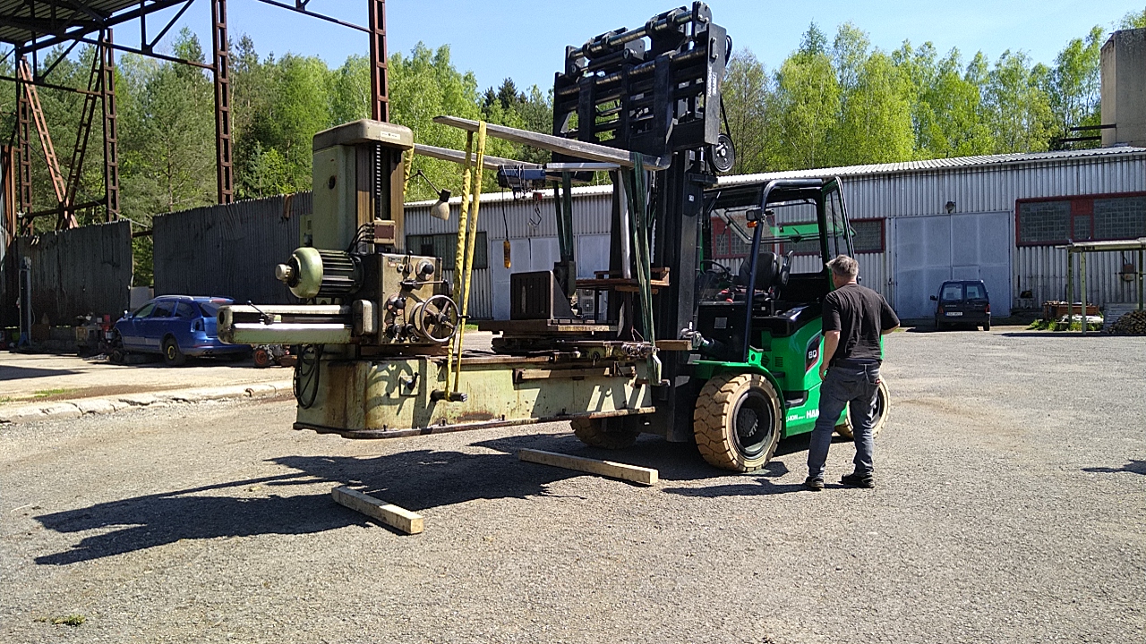

včera jsme stěhovali

Sakra to je můj sen, takhle to rovnou mechanizací šoupnout do dílny :? Parádní to je :!:

To už je ta H63 tady z prodeje? :)

no u mě už to byla sranda, VZV až do haly, při stěhování ven to tak easy nebylo
ale dali jsme to
překvapivě 12t vážící VZV do trávy s neznámým podkladem 2 dny po dešti zapadne :lol:
jo, to je ona

Moc krásná mašina! Taková nám chybí v práci.. a ještě za takové peníze co jsi ji koupil gratuluji :wink:
