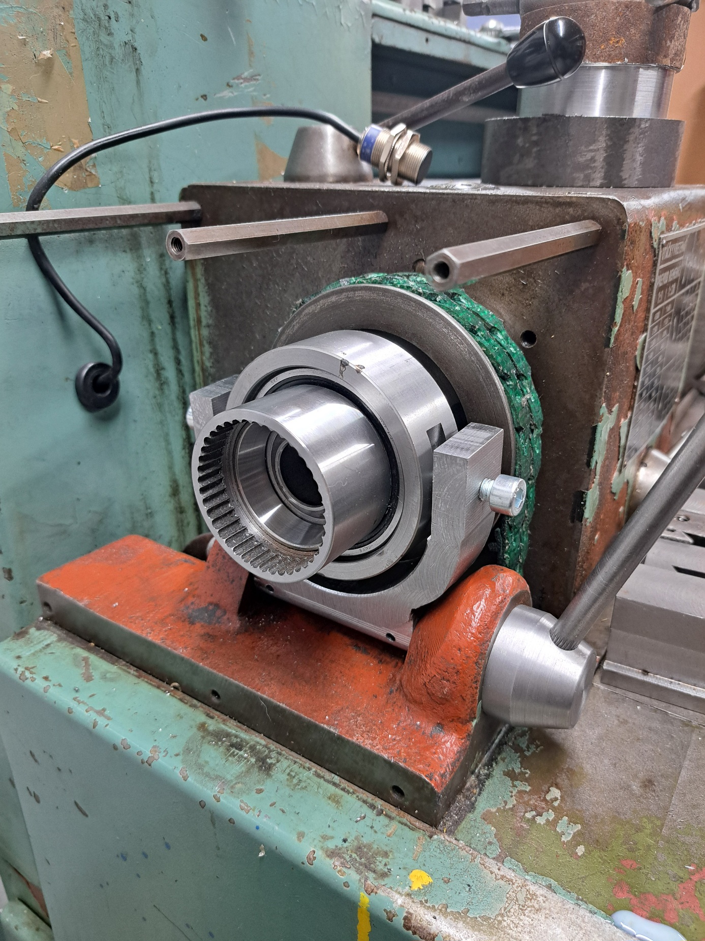

Skoro hotovo. Ještě kameny, ale první zkouška dopadla dobře.

Co to máš za klíňáky na fotce? :?:
Jo a trochu ten svůj vehement popiš, ať vim k čemu to bude? Dělička?

Jsou to dělené řemeny.
A ten vehement je mechanismus na vtahovani kleštin. Nějaký dobrák to vyhodil. A dost často to na mašinách chybí. Ještě tam patří vtahovací trubka. Drážky jsou na nastavení síly upnutí přes kuličky na vtahovaci trubce. Vnější pouzdro s vidlici za otáčení vřetene stojí a vnitřní drazkovana část s trubkou se otáčí. Pákou od sebe trubku lehce vytáhneš a opačným pohybem uvolníš. Podobné je to i na mn80.
Trvalo mi to hrozně dlouho. Vůbec nebyl čas. Všechno je vlastní výroba. Drážkování mám díky místnímu členovi. Vidlice je výpalek, takže jsem se zase něco nového naučil.

A pročs to neudělal zrovna dvakrát? Jednos mi moh darovat :lol:
Já mám zas 3 sady kleštin a tohle mi chybí :mrgreen:

Já jsem nenapsal, že mám jenom jeden kus :) Některé díly jsem si udělal do foroty.
