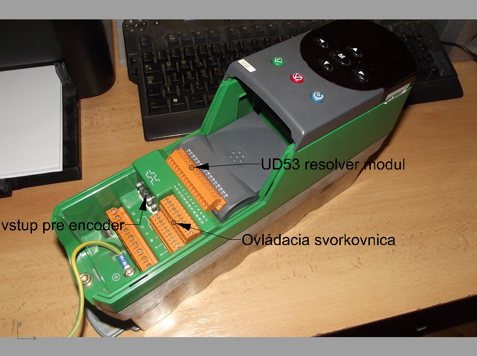

Este ak som dobre pochopil tak resolver sa pripaja na nejaky modul, dufam,ze to mas tak...
Skus este parameter 16.03 by mal reprezentovat polohu hriadele v moduli UD53. Takisto ten modul ma simulovany vystup z enkodera, skus omerat ci sa to meni...na dialku uz fakt viac neviem poradit, aj ked si stale myslim,ze problem bude inde...
