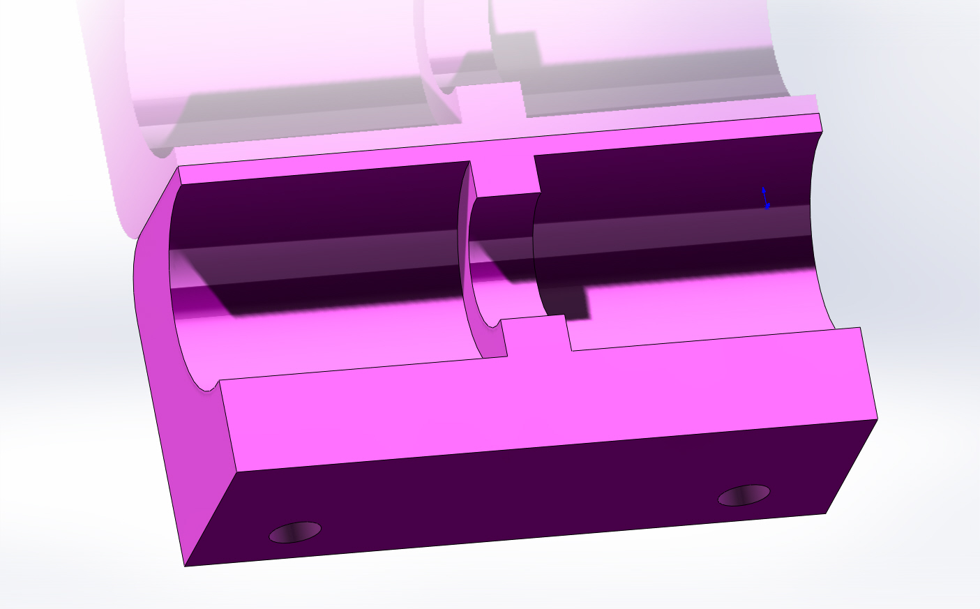

Jako že jsou v tom pouzdru dvě ložiska těsně vedle sebe ?
Miloš.
Příspěvky: 9649
Příspěvek 29. 1. 2013, 2:56
zami píše:Jako že jsou v tom pouzdru dvě ložiska těsně vedle sebe ?
Miloš.
No, vedle sebe.. Na tyči za sebou, dýlka jednoho LM20 je 42mm, čili 84mm dohromady, to mi tak nějak baj voko sedí (asi to dokonce úplně těsně nebude)..

tak tady je řez vozýku ať nejsou dohady a jinak na ose Z jsou 12x3 a na ostatních osách 16x4
Příspěvky: 9649
Příspěvek 29. 1. 2013, 3:08
Luban píše:tak tady je řez vozýku
JES!! 8)
Luban píše:a jinak na ose Z jsou 12x3 a na ostatních osách 16x4
Jj, to jsem četl, ale jaké konkrétně použiješ matky (hotovej plast, bronz, odlévané..)?

Luban píše:tak tady je řez vozýku ať nejsou dohady a jinak na ose Z jsou 12x3 a na ostatních osách 16x4
Tak to se omlouvám. Opticky mi to připadalo nějaké krátké.

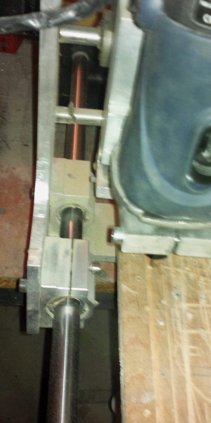

Příspěvek 29. 1. 2013, 9:31
Krátké to bude určitě, ani ty dvě ložiska na něco tvrdšího nestačí.Jde o to, jaký má dotyčný požadavky.Není rozhodující délka 490 mm ,ale ty vozíky na jednom trapézu nedrží, když chytneš na jedný straně za bok, zahejbeš s tím.Mě to na laminátový desky, plast a překližku do 10 mm stačí.Hliník mi to, ale neveme.Respektive vezme, ale to jsou špony 0.1 mm.A než se s tím s...t, nechám to vypálit.
Luban
Příspěvky: 111
Registrován: 24. 12. 2012, 11:08
Příspěvek 29. 1. 2013, 11:35
Baxi.bax píše:Krátké to bude určitě, ani ty dvě ložiska na něco tvrdšího nestačí.Jde o to, jaký má dotyčný požadavky.Není rozhodující délka 490 mm ,ale ty vozíky na jednom trapézu nedrží, když chytneš na jedný straně za bok, zahejbeš s tím.Mě to na laminátový desky, plast a překližku do 10 mm stačí.Hliník mi to, ale neveme.Respektive vezme, ale to jsou špony 0.1 mm.A než se s tím s...t, nechám to vypálit.
no nevím uvidíme až se to rozjede jak se to bude chovat jsem nato docela zvědavej

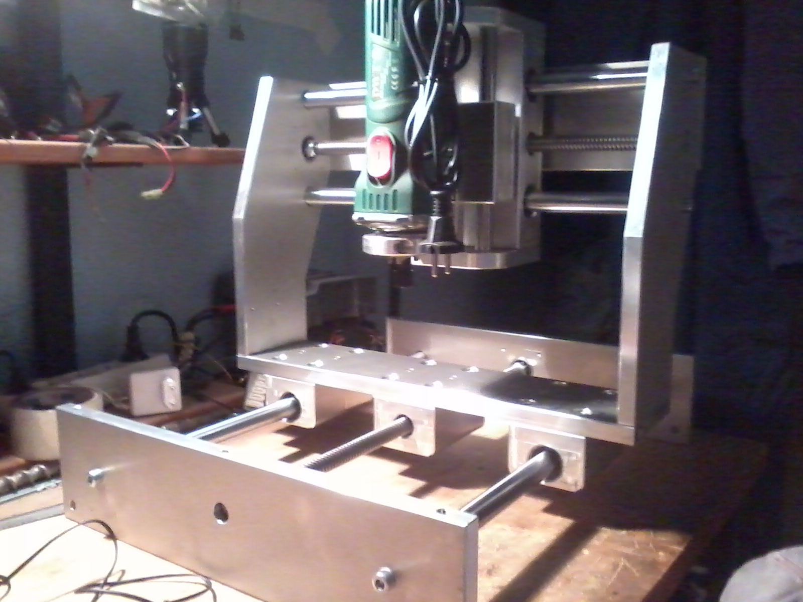

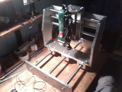

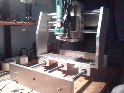

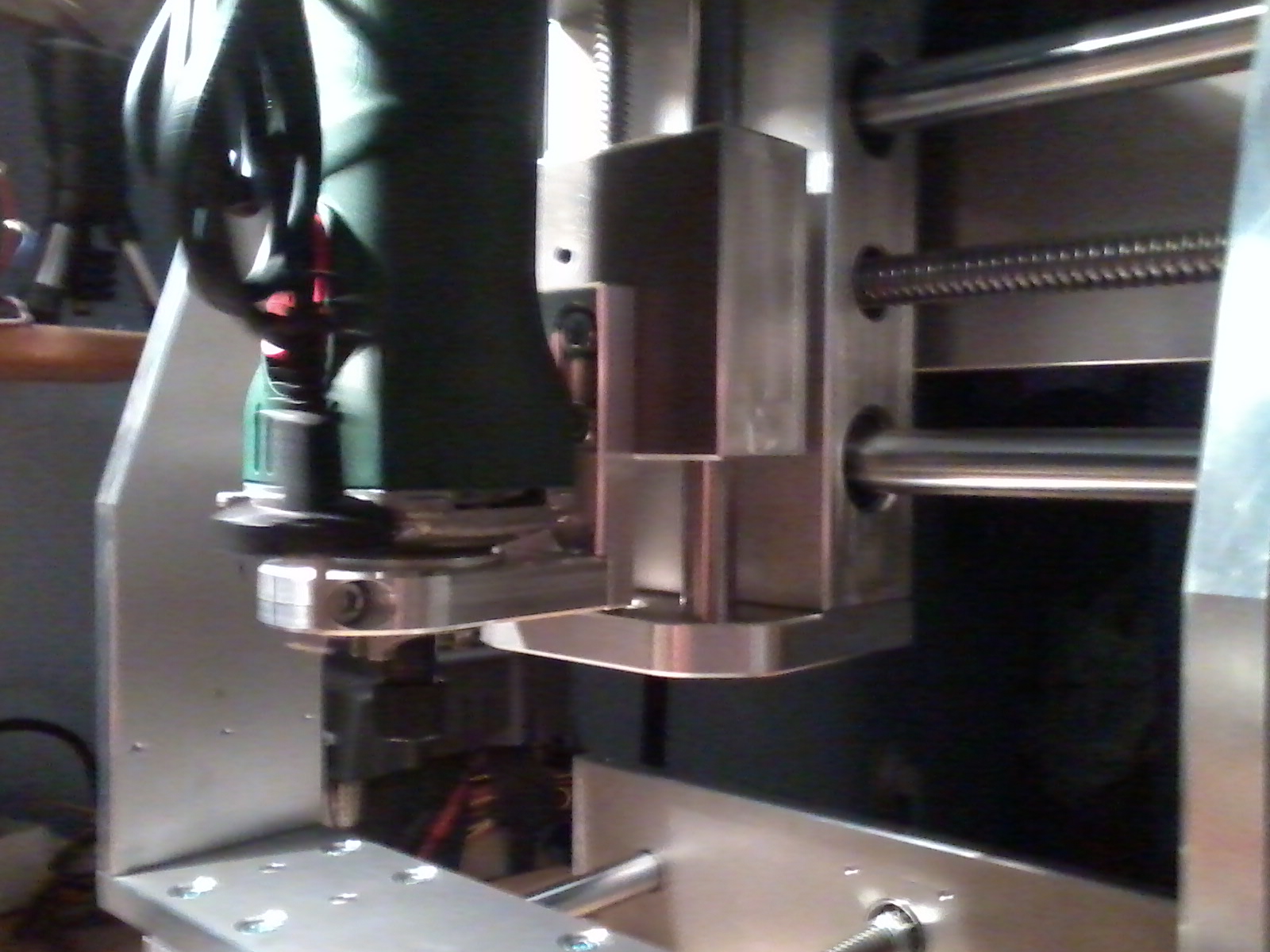

tak další pokrok
Příspěvky: 9649
Příspěvek 2. 2. 2013, 11:11
Slušnej pokrok :) Akorat mi přijde, že budeš mít poměrně nízkej průchod pod Z-kem, menší než rozjezd Z..?
Luban
Příspěvky: 111
Příspěvek 3. 2. 2013, 7:57
tak to asi jenom příde pod Z je 80mm od stolu a navíc se dá vřeteno ještě asi o 30mm zvednout na drážkách v držáku
